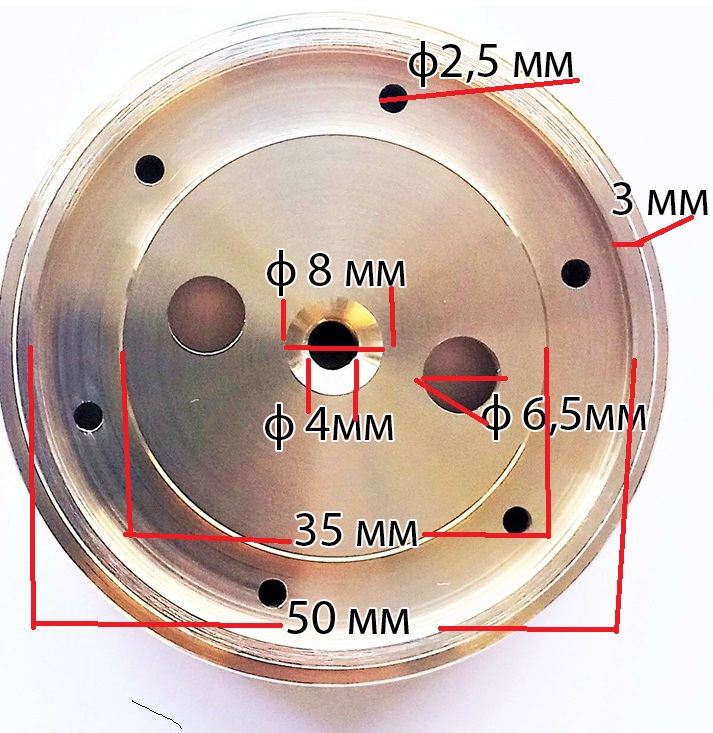

Подскажите по диффузору. есть артикул детали DY0036/A он одинаковый в Gaggia CLASSIC и в Evolution. Также есть Gaggia комплект-латунь WGA16G1002 и в описании много где пишут что подходит на Classic но Evolution в списке нет. ссылка Подскажите пару вопросов: 1. Подойдет ли диффузор на Evolution? 2. Имеет ли смысл менять старый алюминиевый на латунный?
