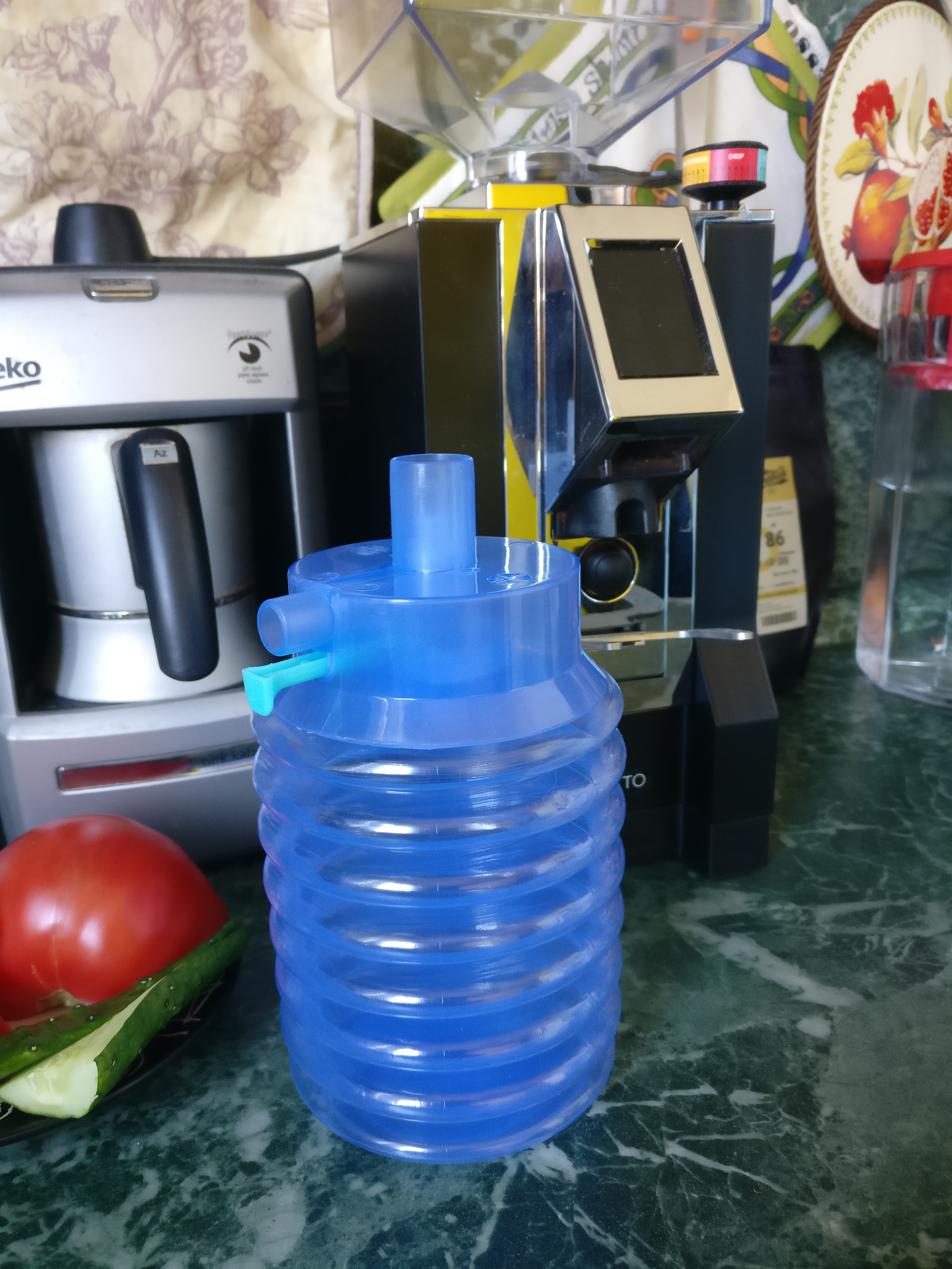

С другой стороеы, прикинул, попробую купить вантуз диаметром 10 см, стоит 70 руб. Снимаешь бункер и вантузишь. Сейчас просто ладонью провантузил, и то прилично высыпалось.

TMN: Для эврики не факт. Я вообще то взял в водовозе две, другую за 550 руб, выглядит так же как и эта на али. Но для эврики она оказалась неудобна, неустойчиво стоит на ней. А пластиковая гармошка после обрезки лишней длины трубки держится устойчиво.
А все же ладонью еврика у меня вантузится лучше всего, может потому что это происходит с легким постукиванием.
А еще эффективнее сняв бункер просто дунуть внутрь кофемолки. Прочищает лучше всего.
