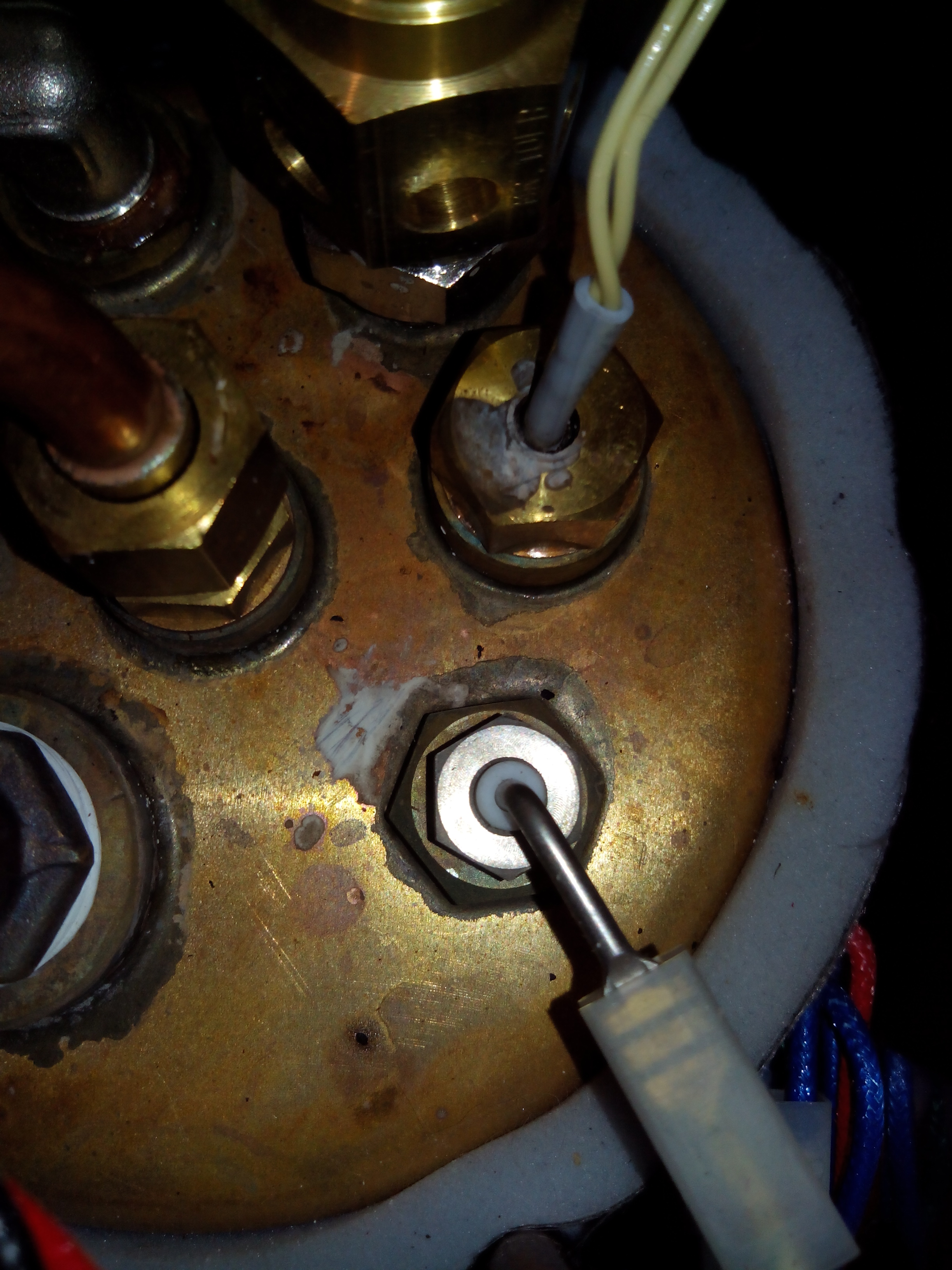

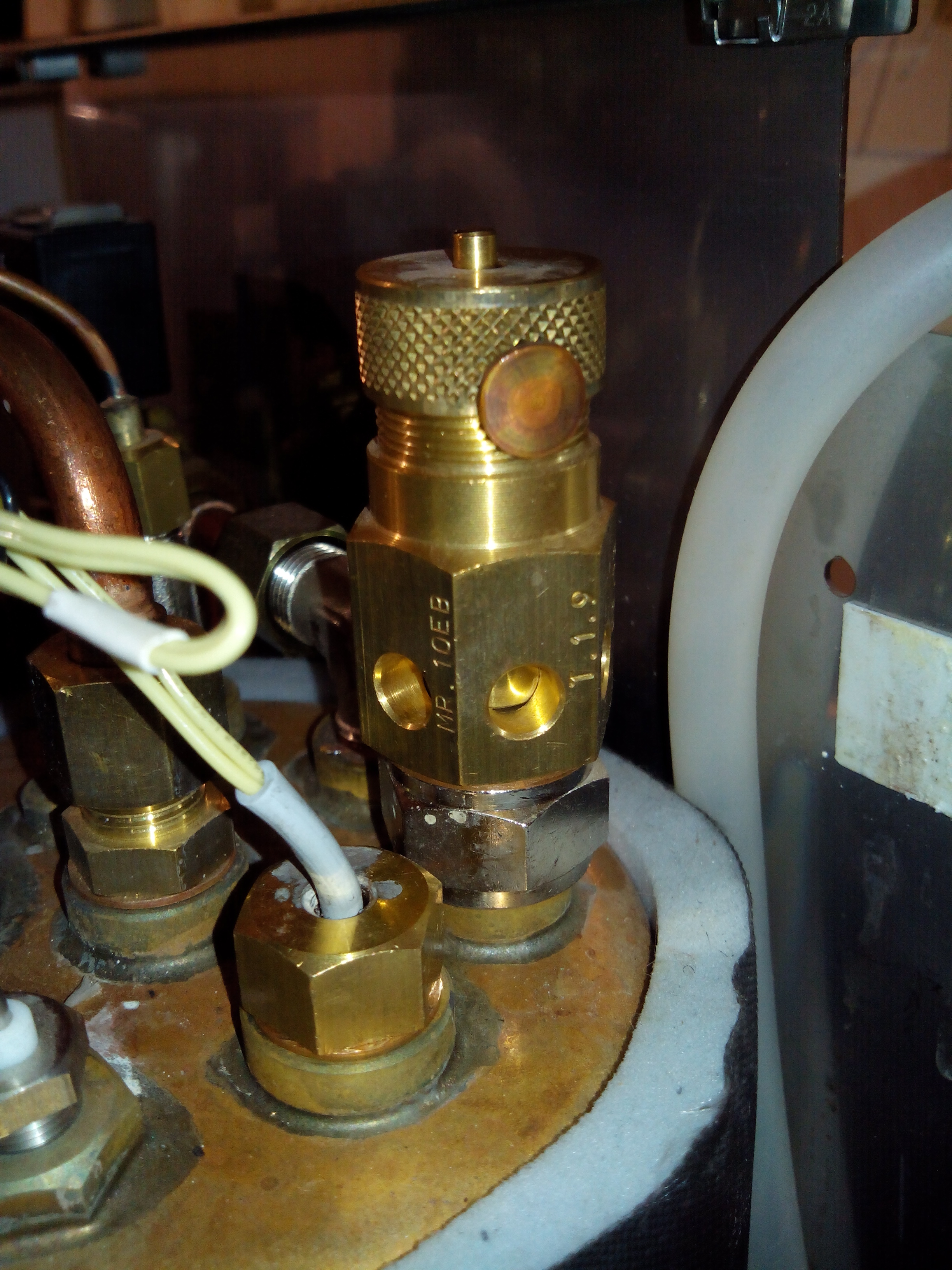

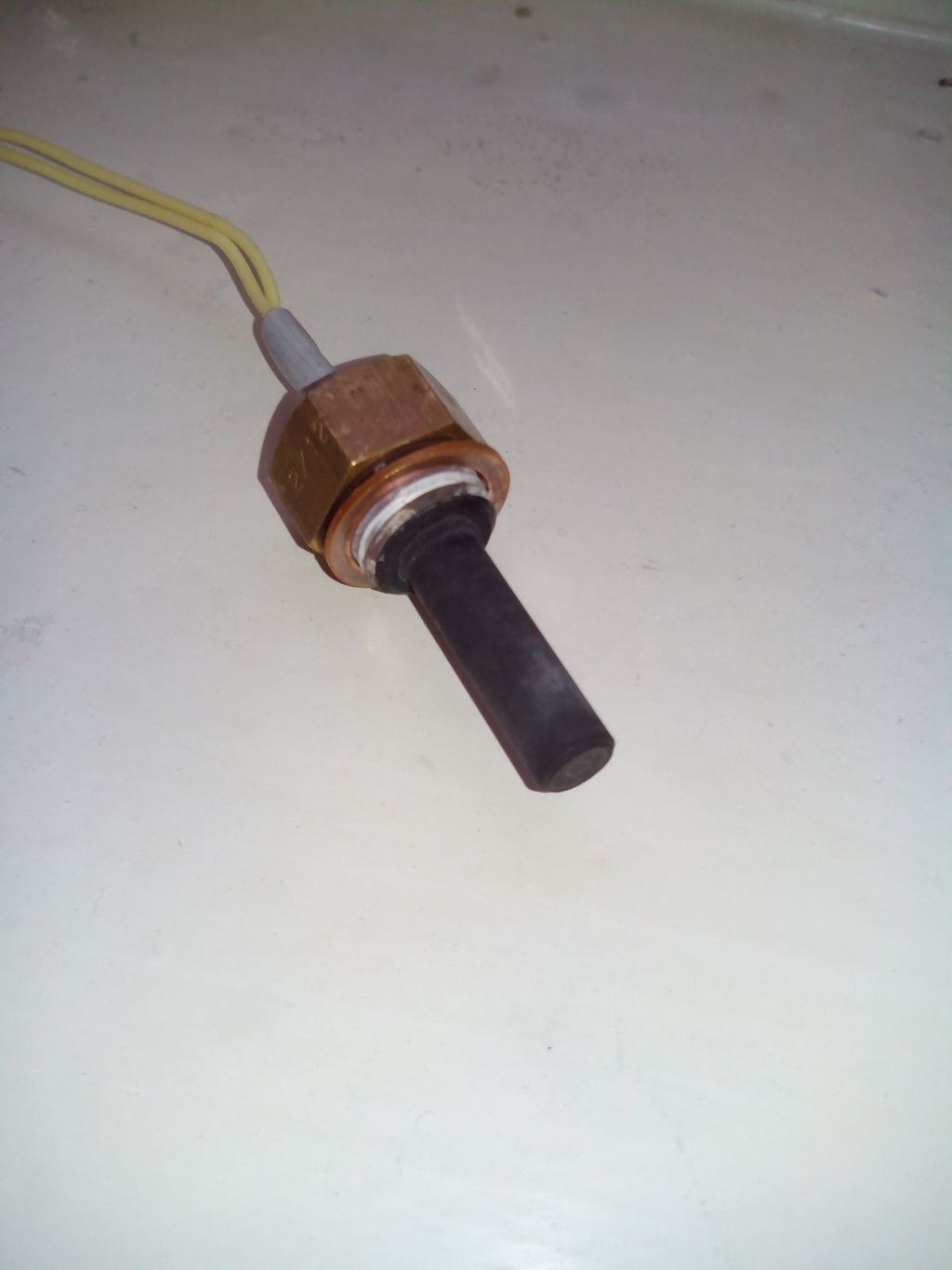

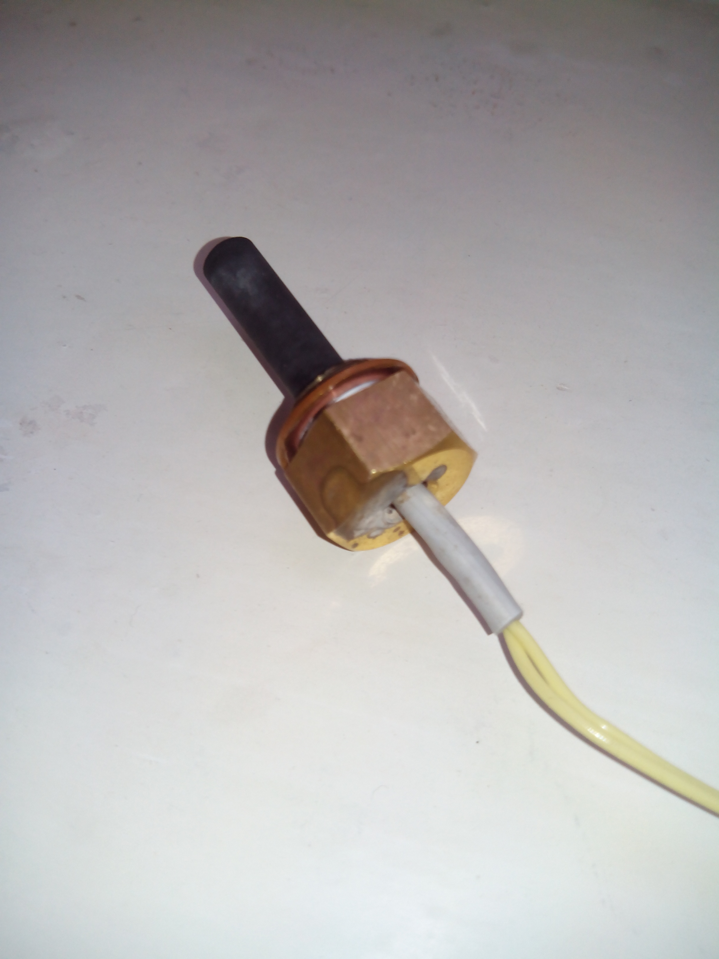

Нужна консультация. Заметил шипящий звук. Такой как, когда капля воды попадает на раскаленный метал. Звук повторяется при нагреве пароаого бойлера после его пополнения. Снял крышку, обнаружил следы накипи снаружи парового бойлера в месте входа температурного датчика и возле датчика уровня (туда возможно просто брызнуло). В гайке крепления температурного датчика видно что шло изнутри. Кроме того наблюдался звук, как-будто из гайки крепления датчика температуры травит давление. Выкрутил гайку с датчиком. Такое ощущение, что это цельная деталь. Какие будут мысли? Куда копать? Фото:
Есть подозрения, что датчик не при чем. На холодную перетяну крепление паровой трубки. Возможно из-под нее травит. А что за высокая хреновина (сверху на первом фото) - это аварийный клапан какой-то? Не могу по звуку разобрать откуда шипит, перебираю варианты
Shurik_man: Кто-то описывал на форуме использование стоматологического кругленького зеркала на ручке - поднести к месту шипения и оно отпотеет со стороны источника пара.

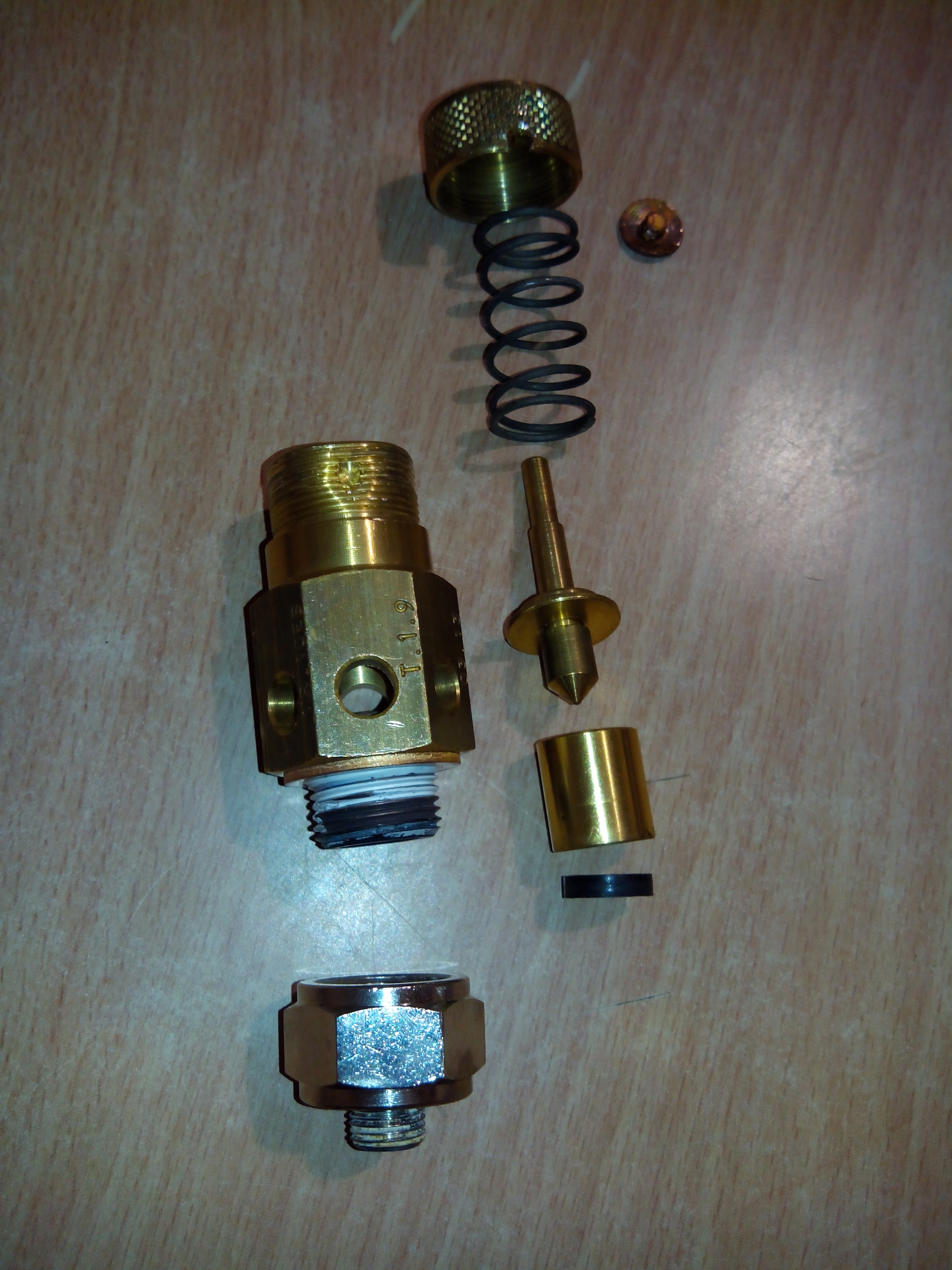

антивакуумный я сразу посмотрел. он работает как положено. вода закипает, он затыкается. вместо стоматологического зеркальца отлично подходят столовые приборы. короче травит аварийный клапан. разобрать дело нехитрое. есть какие-нибудь подводные камни? что за грибок торчит, фиксирует верхнюю гайку с насечкой?
Shurik_man: получается клапан одноразовый? Для резьбы есть еще резьбовые фиксаторы герметики с пищевым допуском - loctite, loxeal. Если их брать то слабой или средней силы фиксации, чтобы разобрать можно было без нагрева. На немецких сайтах есть - rimprezza.de например. Там и аварийные клапаны есть, но плохо что размер не указывают.
На резьбе между корпусом клапана и гайкой крепления к бойлеру ФУМка и была. Ее же и использовал. Клапан, разобрал, почистил, собрал, поставил. Ситуация без изменений. Черная прокладка на фото сделана не из резины, а что-то типа пластика, возможно прорезиненного. Очень-очень жесткая. Она продавилась в месте контакта. Оченб тонкая каемка. Разберу еще раз, попробую ее перевернуть.
Не работает. Травит еще больше. Может она после нескольких циклов нагрева примет форму, черт ее знает. Вообще прокладка такая дубовая, что страх. Может ее на резину заменить? Неизвестно как она будет себя под температурой вести.
Вам не кажется,что совершенно нормально.когда на горячий бойлер попадают холодные капли конденсата,который образуется внутри машины при пополнении бойлера холодной водой,либо ещё каким-либо натуральным образом, должен раздаваться шипящий звук испаряющейся жидкости....Например, уменя,когда я включаю свою машину на прогрев вместе с бойлером для пара( иногда он у меня отключен.не всегда им пользуюсь) после определенного времени прогрева,каждый раз на несколько мгновений раздается точно такое же шипение на паровом бойлере,а перед этим чувствуется гамма звуков греющейся воды в самом бойлере.И то,и другое очень быстро исчезает.Это всё совершенно нормально,как всё было хорошо и у вас, и вам вовсе не стоило поднимать панику и тем более что-то откручивать,раскручивать и пр. Алекс достаточно качественная и надежная машина. Возможно,я ошибаюсь,но, все машин с двумя бойлерами,при нареве,проходят через этот цикл.
А какое рабочее давление поддерживается у вас в паровом бойлере? Вообще-то, этот клапан аварийный и его задача стравить давление во избежании взрыва бойлера, в случае перегрева по каким-либо причинам. Я бы лучше советовал прикупить новый.
Ignas: У Вас все правильно, шипение - это закрытие антивакуумного клапана, через это проходят все машины с паровым бойлером, кроме НС Оскара, в котором этого клапана нет. Обсуждаемая проблема в другом, травит клапан, который должен быть герметично закрытым - аварийный.
Прокладка очевидно затвердела, просто поменяйте ее на любую резиновую или силиконовую, только не очень мягкую. Можете тефлон попробовать. И почистите поверхность к которой она прилегает.
