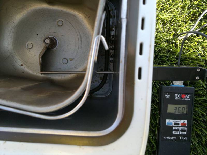

drykov, Stryker86 Вопрос такой уже поднимал -[ссылка]- и ответы получил. В итоге купил б/у хлебопечку и фен. За три месяца использования уже половина потраченной сумма окупилась.

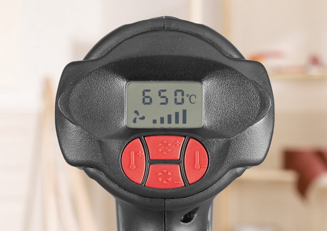

Очень удобно регулировать и держать одной рукой. (Модель Skill 8004) Профиль обжарки пока один: нагрев ведерка до 100 С, высыпаю зерно, сушка при 190 С 5 минут, обжарка 230-235 С до "готовности".
Ага, спасибо. Всё ясно. Хлебопечь с феном (нерегулируемым) сейчас осваиваем, всё есть в наличии. Термопарой с промышленным регистратором снимаем показания температуры зерна.
