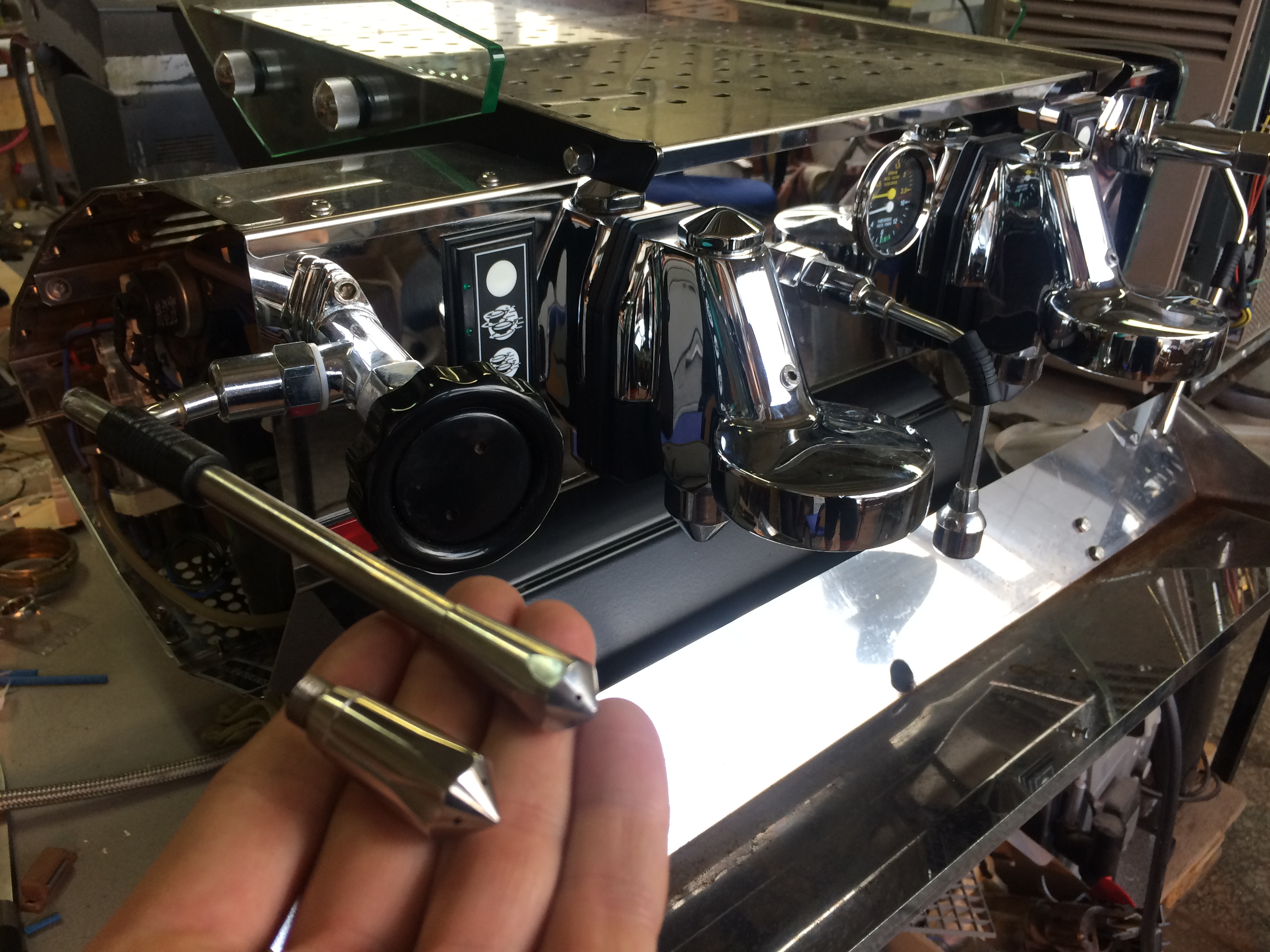

Кстати, опробовал насадку 4*1,1мм от Ростислава, порадовала своей дерзостью и результатом взбивания. Как один в один смахивает на насадки от KVDW на мираже:
