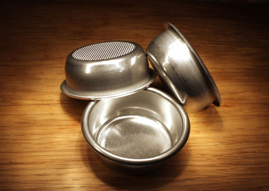

Корзины вставляются в портафильтр. Корзины могут иметь разную форму и размер/количество отверстий, что дает возможность экспериментировать и получать лучшие результаты. Именно поэтому советуют подождать Лелит с 58 мм корзинами, чтобы можно было потом купить и попробовать их в деле.
В бездонном портафильтре нет лейки и поэтому можно наблюдать дно корзины во время пролива, что дает важную информацию о качестве экстрации и ошибках, которые нужно исправлять.
Soma:Объясните пожалуйста, что такое корзина и для чего нужен бездонный портафильтр. Заранее благодарю.
Корзина, это то, куда собственно и закладывается молотый кофе, и темпером формируется кофейная таблетка.
Бездонный портафильтр нужен для наглядности происходящей экстракции, будет проще отследить ошибки при закладке и в формировании таблетки. Новичку обязателен.
