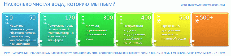

Купил прибор TDS3. Измерил воду из крана -100 ppm, после системы фильтров Новая вода -132 ppm. Чешу репу. Не нашел нигде точного калькулятора перевода ppm в mmol/l
Laz: ppm - это тоже, что мг/л. Если у вас 100, то это мягкая вода и умягчать ее смысла нет, только доочистить. У меня из крана 240-290 ррм, после кипячения 140.
Ну вот в фильтре стоит катридж с ионнообменной смолой. Могу после замены туда в принципе любой поставить. Т.к. TDK3 не измеряет собственно именно жесткость воды, а содержание солей, вот видимо и увеличение после фильтра идет.
Да странно как-то фильтры работаю, замерил из крана 221 из фильтра гейзер био 331 уже 238 ( Зачем тогда фильтр если после него хуже. Фильтр вроде для сверхжеской воды ) может нужно было брать просто для жесткой?
многие фильтры очищают но не умягчают воду, если на упаковке написано что для жесткой воды, то это может просто маркетинговый ход
Возможно и так, точно маркетинговый ход был с регенерацией йонобменного картриджа раствором поваренной соли, хватило после этой процедуры на месяц. Сейчас просто купил новый картридж( Кому верить не понятно(
TDS3 измеряет не жесткость воды, а содержание солей. Вообще это понятие очень расплывчато. Поэтому вы НИГДЕ не найдете калькулятора ppm в ммоль. Только всякие соотношения. Ибо ионнообменный фильтр добавляет соли, но они как бы не влияют на жесткость воды.
Как я понял он измеряет уровень солей в растворе?! Да уж , странно получается при замере воды из чайника после кипячения и охлаждения получаем 255ppm. Т.е получается, уровень возрос, это нормально?
TDS3 измеряет проводимость воды (величина обратная электрическому сопротивлению), которая зависит от содержания солей, но разные соли дают разную проводимость,поэтому принимают условно-усредненное значение на базе поваренной соли.
Жесткость воды есть общая, а есть переменная. В плане образования накипи важна переменная, которая определяется содержанием солей кальция и магния. Если замерить ррм воды до и после кипячения, то разница значений, как раз и даст переменную жесткость.

Я вот все пытался найти четкое понятие как определить именно жесткость воды с помощью TDS, но все расплывчато. TDS более предназначен для садоводства, где именно соли играют важную роль. Т.е. не все соли влияют на жесткость воды в обычном понятии.
Для прикидочной оценки он подходит конечно.
Вот у меня-
кран 94 после фильтров 111 кипяченая из крана 100 бутылированная 128 (из подземного источника в зоне вечной мерзлоты Уральских гор. Очищена серебром!!!!)
