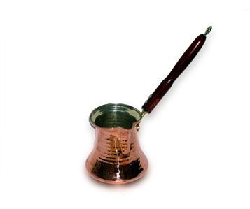

Что же до рецепта - я кофе пью очень крепкий. И сладкий, минимум - "орта", обычно же - "чок шекерли". Джезве - турецкий, дешевый, из кованой меди. В качестве огня (варю-то на работе) - спиртовка.
