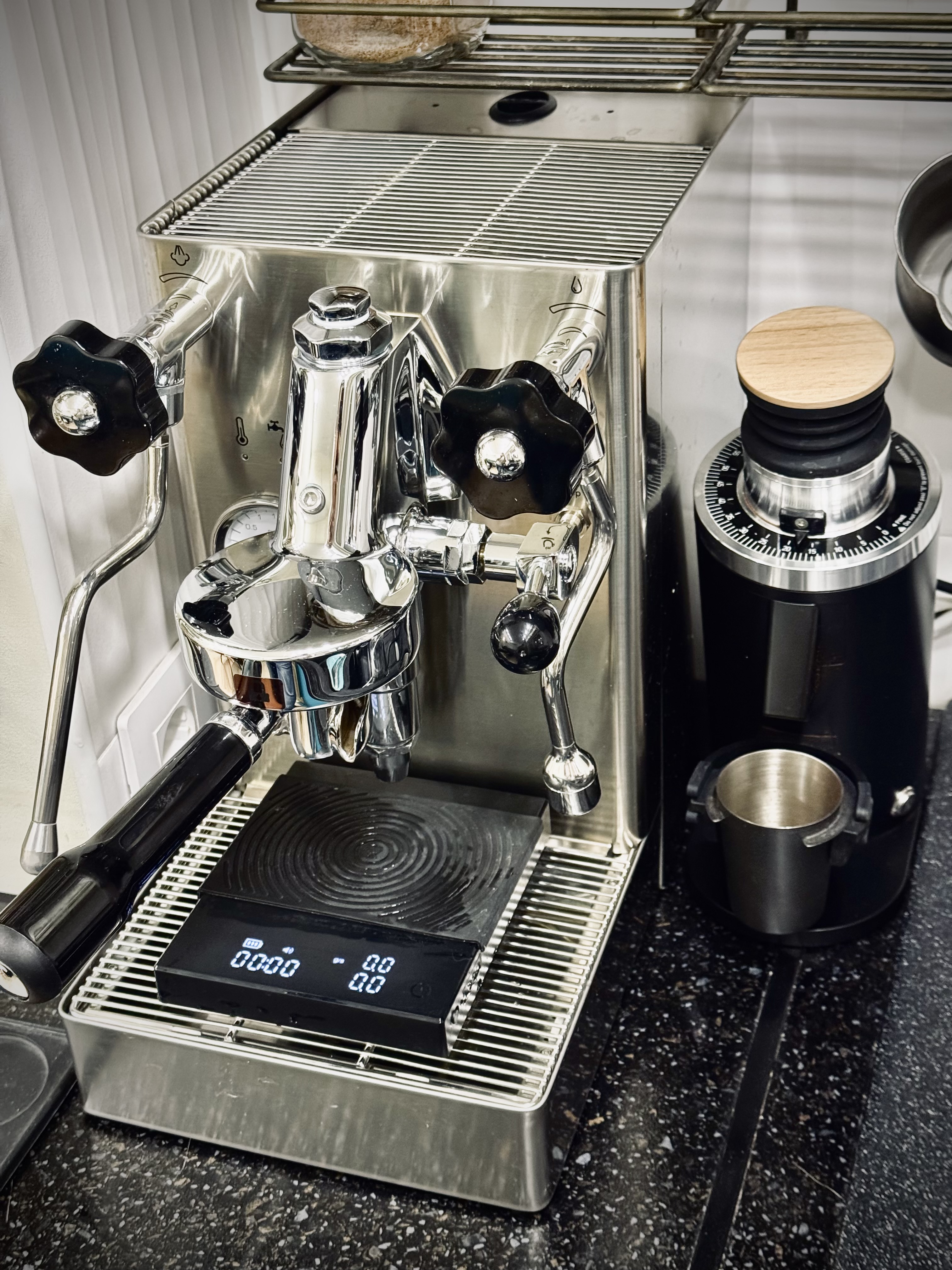

Е61 легендарная группа, готовить в ней проще, да и результат, благодаря механическому предсмачиванию, отличается в положительную сторону. Но заинтриговавший вас Рокет, во-первых, теплообменник, а во-вторых с вибропомпой. Теплообменник не значит плохо, у меня он, например, и менять на два бойлера не собираюсь, но надо понимать, что это такое. ПИД, например, в нем чистая формальность , поскольку температура пролива определяется не им, а объемом обязательного охлаждающего пролива, предшествующим рабочему. Зато завариваете всегда свежей водой, а не многократно нагретой выше 100 градусов. А вот вибропомпа с е61 существенный минус, она проектировалась под ротационную и именно с ней работает наиболее удачно. Правда можно всегда настроить её и под вибропомпу, поставит жиклер побольше или дезактивировав камеру предсмачивания.
TMN: Что ж, было принято стратегическое решение о поиске е61. Двухбойлерник по размерам не встанет, посему быть HX с ручным левером. Есть ли что-то кроме пресловутого клапана, на что ещё следует обратить внимание? То что ПИД в этих машинах больше для красоты я знал, на него особо внимания не обращаю. И ещё: технологичка в группе под болт обыкновенно есть у всех или где-то придётся сверлить и нарезать резьбу?
Из маленьких двухбойлерников есть Domobar Junoir 2B. Есть несколько компактных НХ (Лелит Мара, Беццера bz10, Рокет Апартаменто), но все они в глубину 42+ см. Учитывая вашу тягу к модернизации я бы не советовал Беццеры, любят они нестандартные комплектующие.
Больше всего из-за свежей воды, все-таки разница на вкус есть, особенно заметно, как ни странно, в молочке. Потом, можно легко менять температуру пролива, немного менять температурный профиль (повышение в начале), да и вовлеченность в процесс глубже. Но теплообменник надо чувствовать, а это требует времени на понимание и обучение, не говоря уж о желании и предрасположенности готовить по ощущениям, а не по приборам.
rand: MaraX очень интересные машины и весьма неплохо сделаны. V1, на мой личный взгляд, была поинтереснее, поскольку получали 2 машины: полноценный теплообменник и псевдодвухбойлерник, причем обе работали отлично. В V2 режим теплообменника убрали, стало 2 режима псевдодвухбойлерника, в общем-то, мало чем отличающееся. Тем не менее, эспрессо и молочку на ней готовить удобно, просто и качественно. Вот почитайте и посмотрите подробнейший обзор МарыХ, правда первой версии, но вторая отличается только отсутствием режима теплообменника. -[ссылка]-
Вот только никогда не оставляйте рычаг в верхнем или среднем положении. Он должен быть всегда в нижнем, за исключением включенного пролива. Иначе поимеете проблемы, группа не будет греться, вода при включении пролива будет плеваться или не идти совсем.
