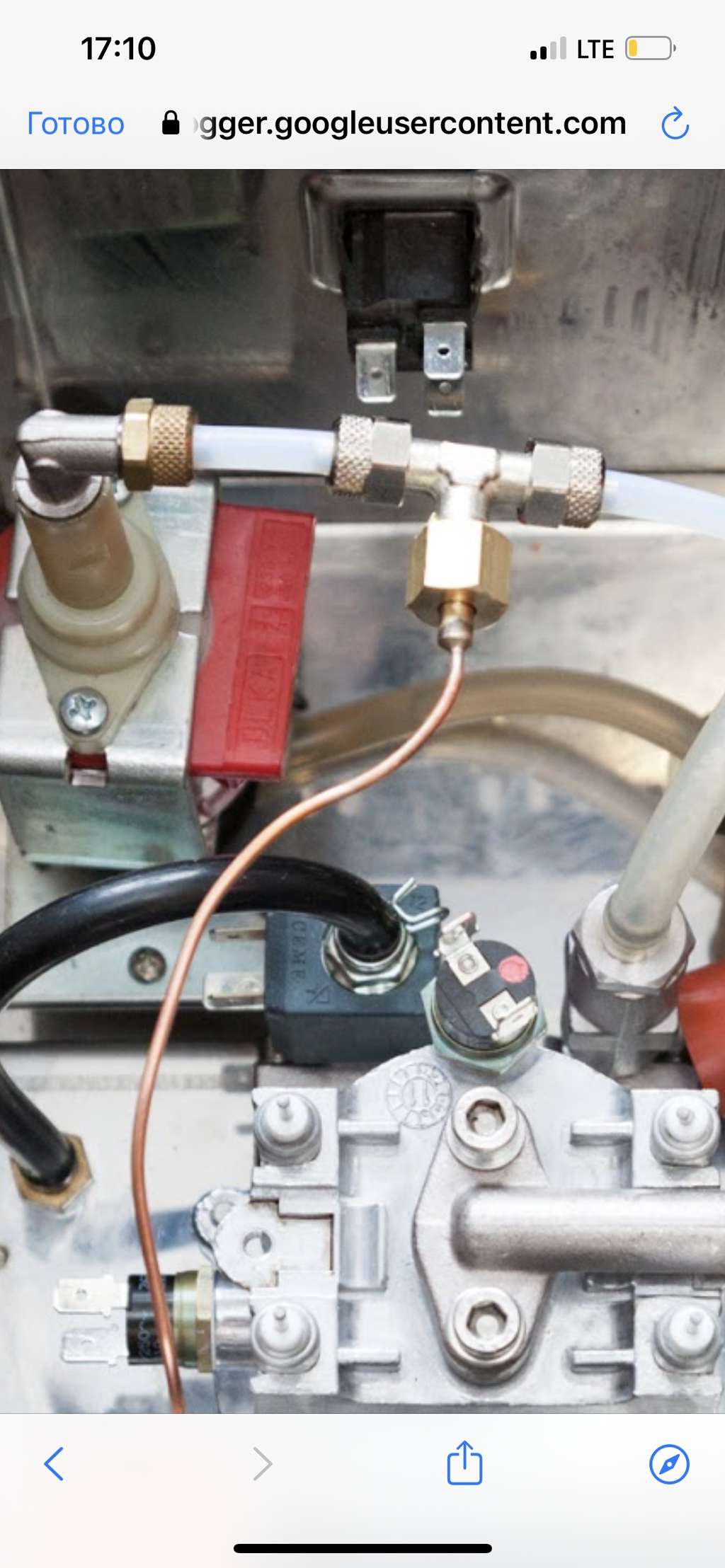

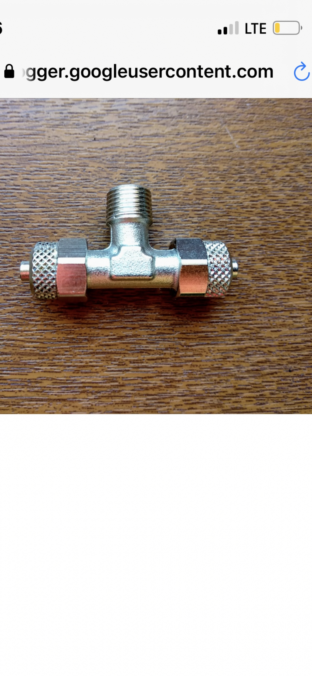

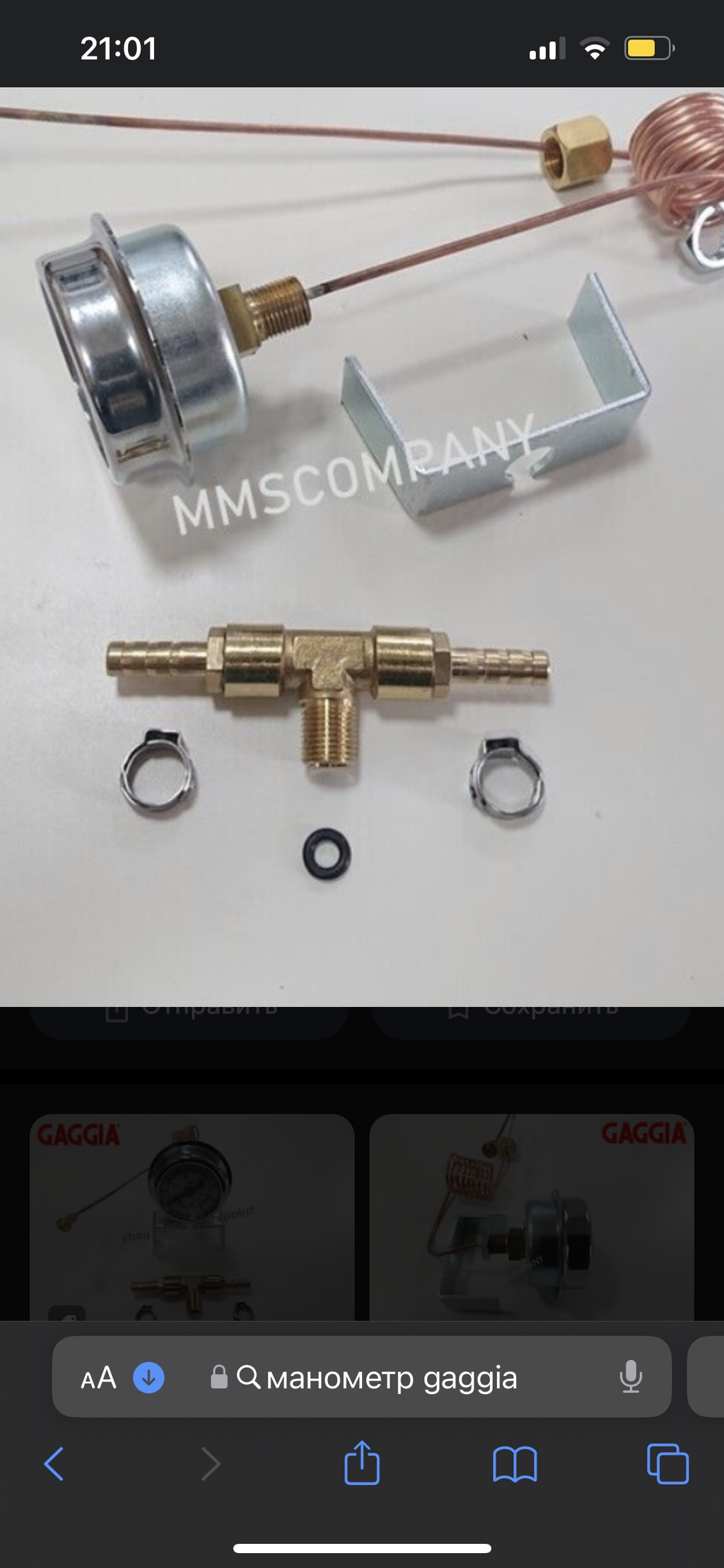

дорого времени. Измерил как вы и говорили, с рожка ничего не текло вода с трубки лилась активно. 130 мл набежало вроде как за 30 сек. Буду смотреть кофемолку рожок корзину. Пока в отъезде. Посетила такая мысль раз уж вскрыл машину, установить манометр на постоянку. Только не могу разобраться в системе устанавливают Т- тройник. Есть ли там клапаны или это просто соединитель? Может встречали.
