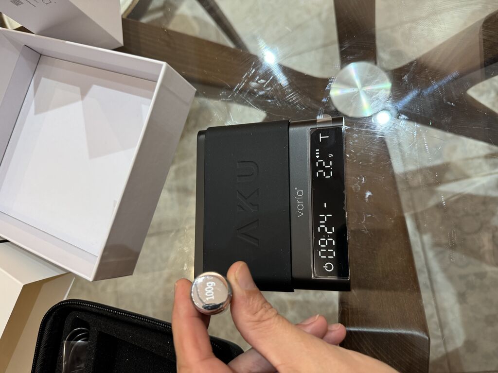

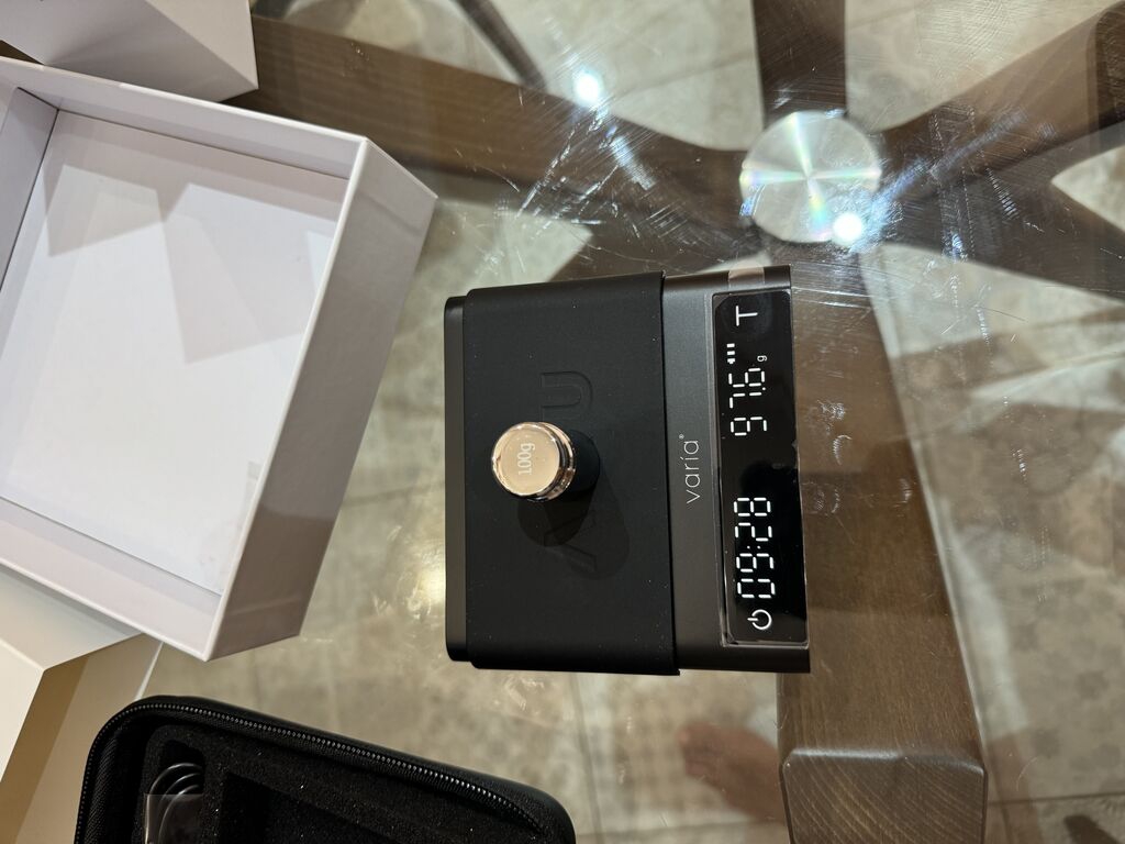

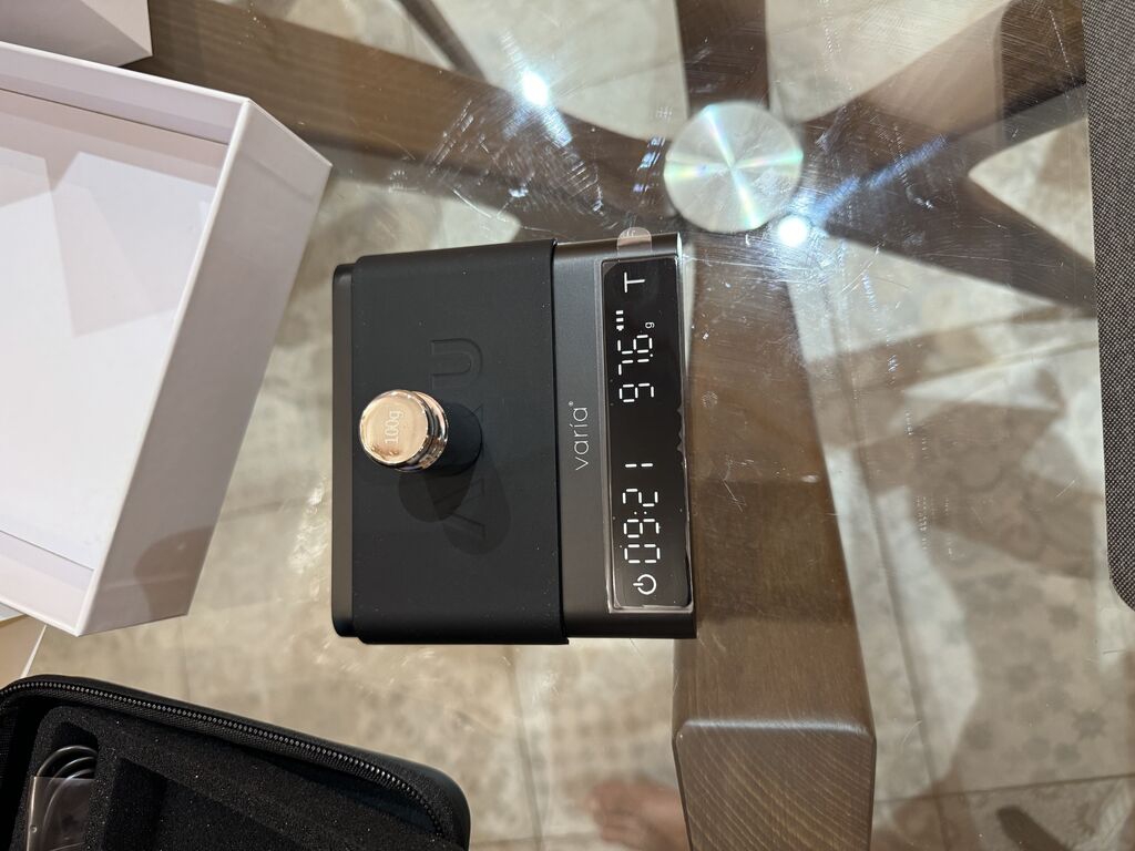

а что на фото не так? перед первым взвешиванием выставлены в 0 были? в 0 у них -2.2 грамма +97.6 вес, получается 99.8. Наверно можно еще по этой гирьке откалибровать
Увы, видео прикрепить сюда на форум не получилось у меня, опишу словами: (все замеры с 100г грузиком из комплекта) 1) Из коробки показывают 104г и через секунд 20 вес начинает падать и потом уходит и ниже 100 (я то подумал - о чудо, самокалибровка, в грузике метка, весы его «видят» и калибруются под 100.00г 2) после калибровки в первые секунды показывает точно 100, а потом показания начинают уменьшаться… Поставили чашку, а через минуту она на 10 грамм легче… а снимаете её с весов, а они пишут -8 грамм, ну хотя бы -10 грамм и хоть истину найти можно, но даже тут врут…
Извини за дурацкий вопрос, но ты вытащил транспортные распорки между верхней частью весов и основанием? Должны быть видны, если перевернуть весы. Другим объяснить столь странное поведение сложно.
Это реальный глюк весов, брак и он технический у всех весов. На ютубе куча видео с жалобами такого рода от зарубежных покупателей. Я из-за этот вместо них и купил Acaia.
