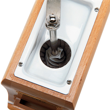

Короче, хвалюсь: Наевшись с попытками намолоть под турку на моих электрических друзьях (Tranquila и MCF), пошёл и взял в Крестовском одну из трёх кофемолок Zassenhaus, с нормальной такой скидкой (ибо последняя и без коробки). Захватив с собой на дачу свежего кофе, приступил к тестированию.
Краткий результат: круть!! помол такой, что пьёшь и не замечаешь, что гущу уже тоже выпил Жернова конические, эспрессо должен получаться отличный. Да, скорость помола невелика: если молоть в пыль, то на 300г. турку намалывается минут за 10, зато чем крупнее помол, тем быстрее результат: на френч можно реально управиться минуты за три.
Регулировка помола бесступенчатая, можно достаточно точно настроить, и как-то он у меня не сбивается - может, это от времени зависит? Колесико регулировки тугое вроде..

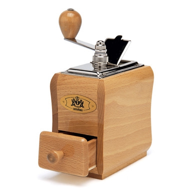

Фоток не делал, но агрегат строением похож на этот:

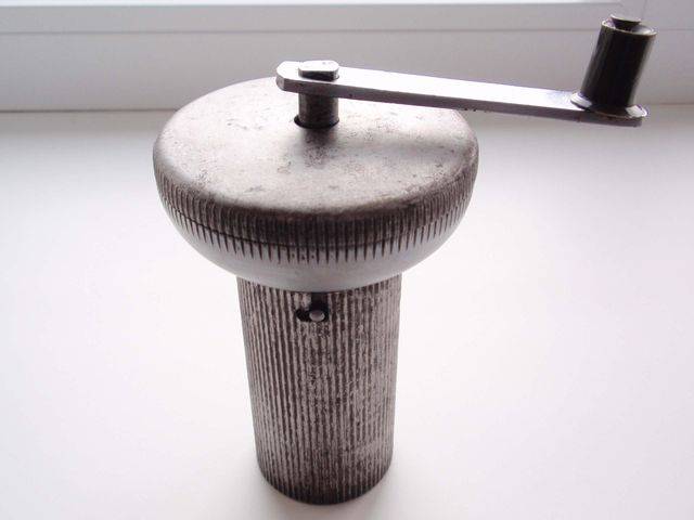

Нашел вариант советской тракторной кофемолки с ценником 9р 80 коп. Мелет лучше чем аналогичная советская без ценника. Получается, что линейка советских кофемолок бывает: без ценника с ценником: 8.00р 8.20р, 8.50р, 9.00р, 9.80р
Моя Кофемолка "Советский Трактор" мелет 14-15г (я кладу такую дозу на одну чашку, т.е. на 60мл) за 3 минуты, в полную пыль. 2/3 гущи я обычно выпиваю. Ощущение сливок на языке.
Агрегат - т.н. "коленная" кофемолка Засса. Ее зажимают меж колен, когда мелят. О кофе в турке - мое правило (кроме дозы, конечно - моя всегда выше общепринятой раза в два) такое: варить кофе нужно в турке по размерам "кол-во чашек плюс один". Т.е. на одну чашку - двойная турка, на две - тройная и т.д. Сильное превышение размера пену снижает - ей места слишком много. Там процесс - пена поднимается, и теплоизолирует поверхность воды. А, если пены мало, а поверхности много - она рассеивается.
