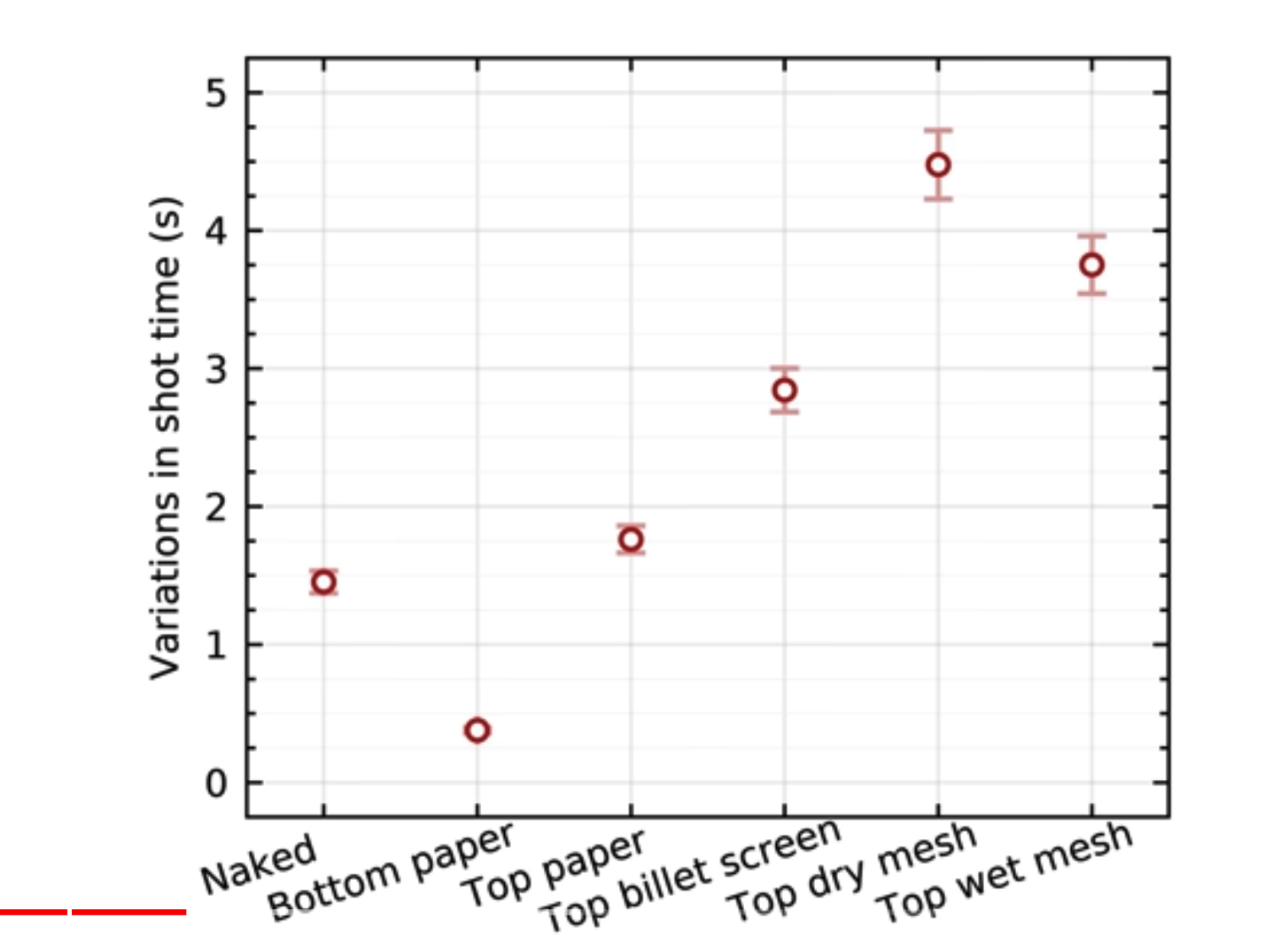

У Хедрика есть видос, где он испытывает бумажные и металлические в разных частях корзины. От бумажного на дне - меньше всего толку. Даже хуже, чем без него.
Если я правильно понимаю данные на графике, то вариация во времени пролива с бумажкой внизу минимальная. Это как раз говорит о положительном влиянии бумажного фильтра на дне корзинки на равномерность пролива. Поправьте, если не прав. Обращаю внимание, фильтр-бумага бывает разная, с разной фильтрующей способностью. Есть огромное поле для экспериментов;)
