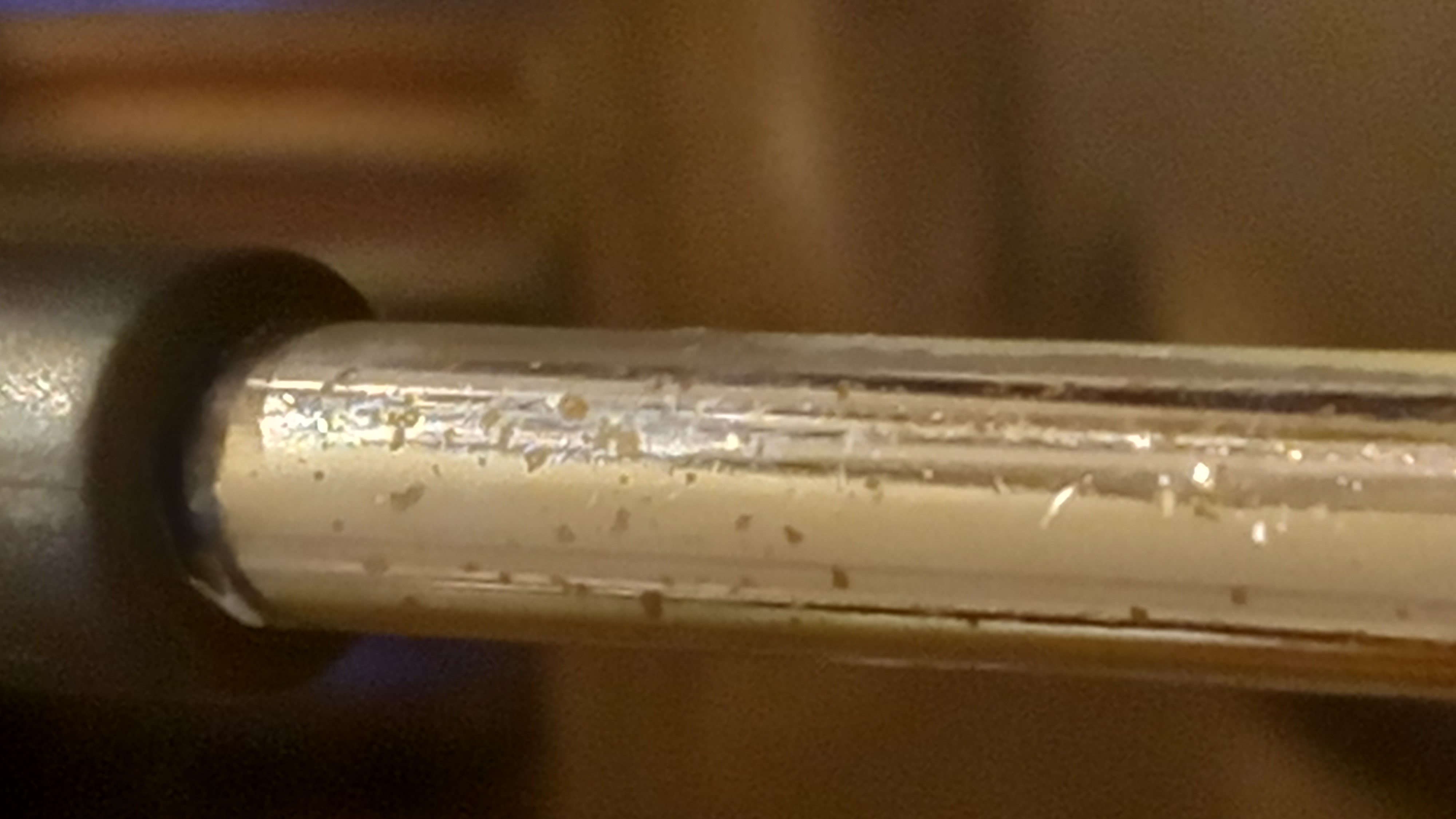

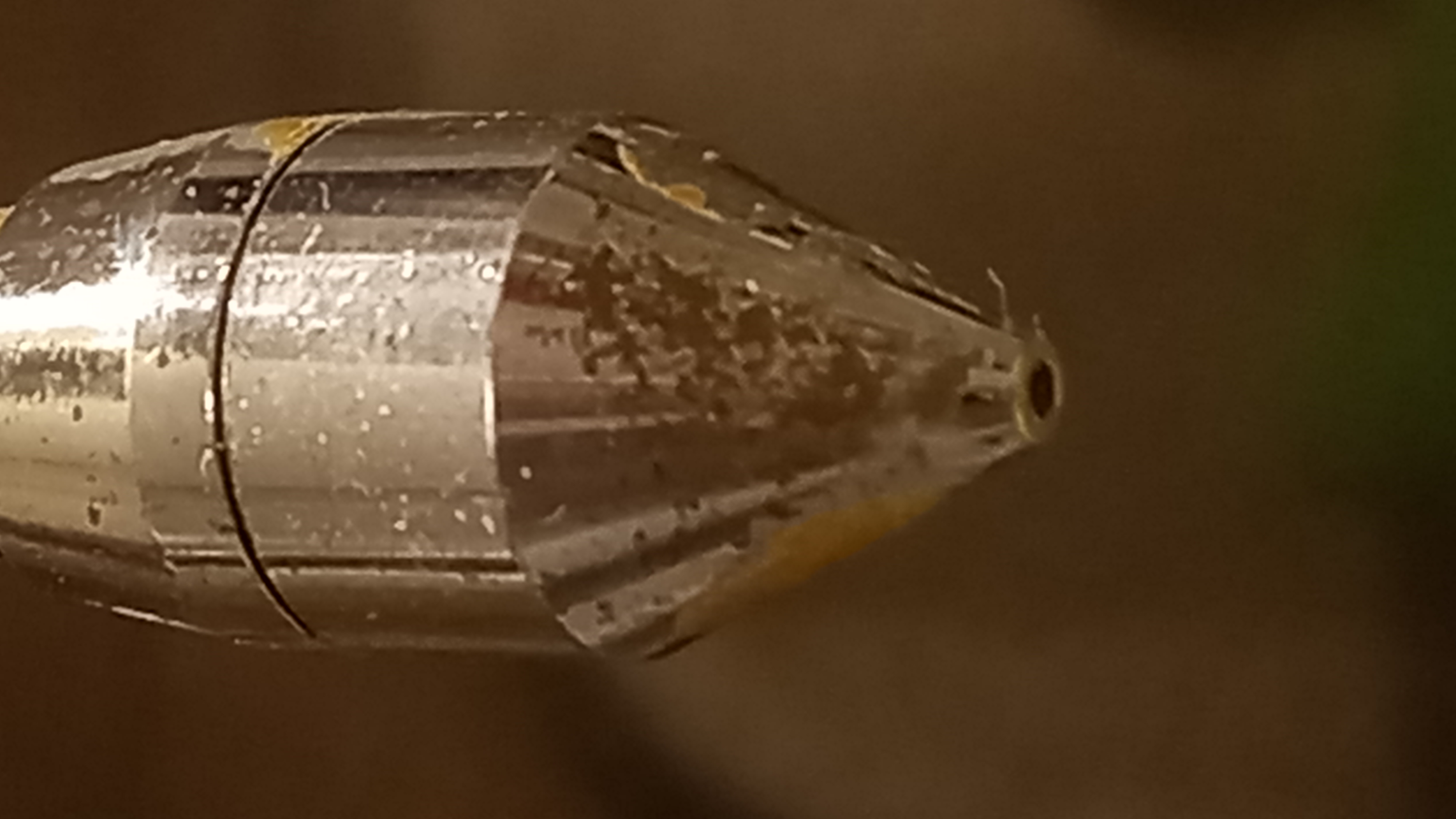

Все доброго дня,может кто подскажет по стимеру на Лелит Диана Pl60 (57гр.)с трубки и наконечника слезает хромированное покрытие,видно уже довольно сильно.Хотел купить всю трубку(8мм.),но запчасти только на совсем проф.машины в наличии.Может к моей подойти от другой машины паровик в сборе?

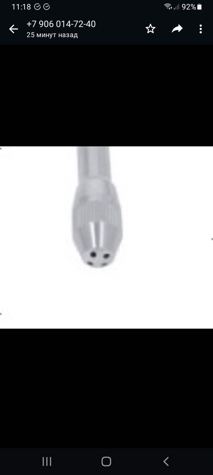

А вот это вряд ли,у Дианы второй бойлер доя пара так дует,что очень тяжело молоко взбить,да еще и вторая помпа включается не крутилкой,а сразу тумблером,так что планирую сразу всю трубку заменить оставив,если нужно гайку контрящую
тортик: Я пользовался с год наверное ей, все знаю. Дует сильно т.к. там давление ок 3 бар., точно не помню, но прессостат от 2.4 до 4 бар. 4*1,5 даже для домашнего 2 л теплообменника много. А стоит по дефолту насадка с 1 отверстием 1 мм. Если с 2я и ставят, то у них 2*0.75 или 2*0.5..Но интересно, когда поставите, расскажите....) Трубку можно на хромирование отдать, полно объявлений на авито, в разы дешевле чем новую покупать выйдет, но насколько это безопасно для пищевого применения и долговечно х.з.
