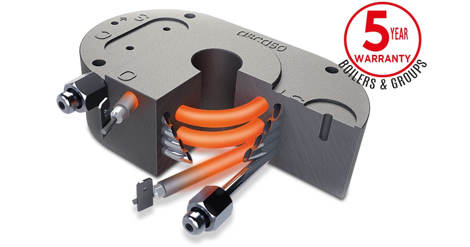

в ascaso Dream pid стоит термоблок. по нему идут трубки из нержавейки. этот термоблок греет их верно? так вот/ проблема ли этот термоблок разобрать и почистить трубки от накипи?. Ведь бойлер примерно легко можно разобрать и почистить и посмотреть что да как там. и полюбому Бойлер на Виктории Долговечнее и прочнее верно?
нет смысла покупать на термоблоке, не надежность и не ремонтопригодность термоблоков еще один недостаток, не самый главный. Если серьезно забьет трубки, то уже не очистить, нужно использовать воду с низким отложением накипи и своевременно проводить декальцинацию.
