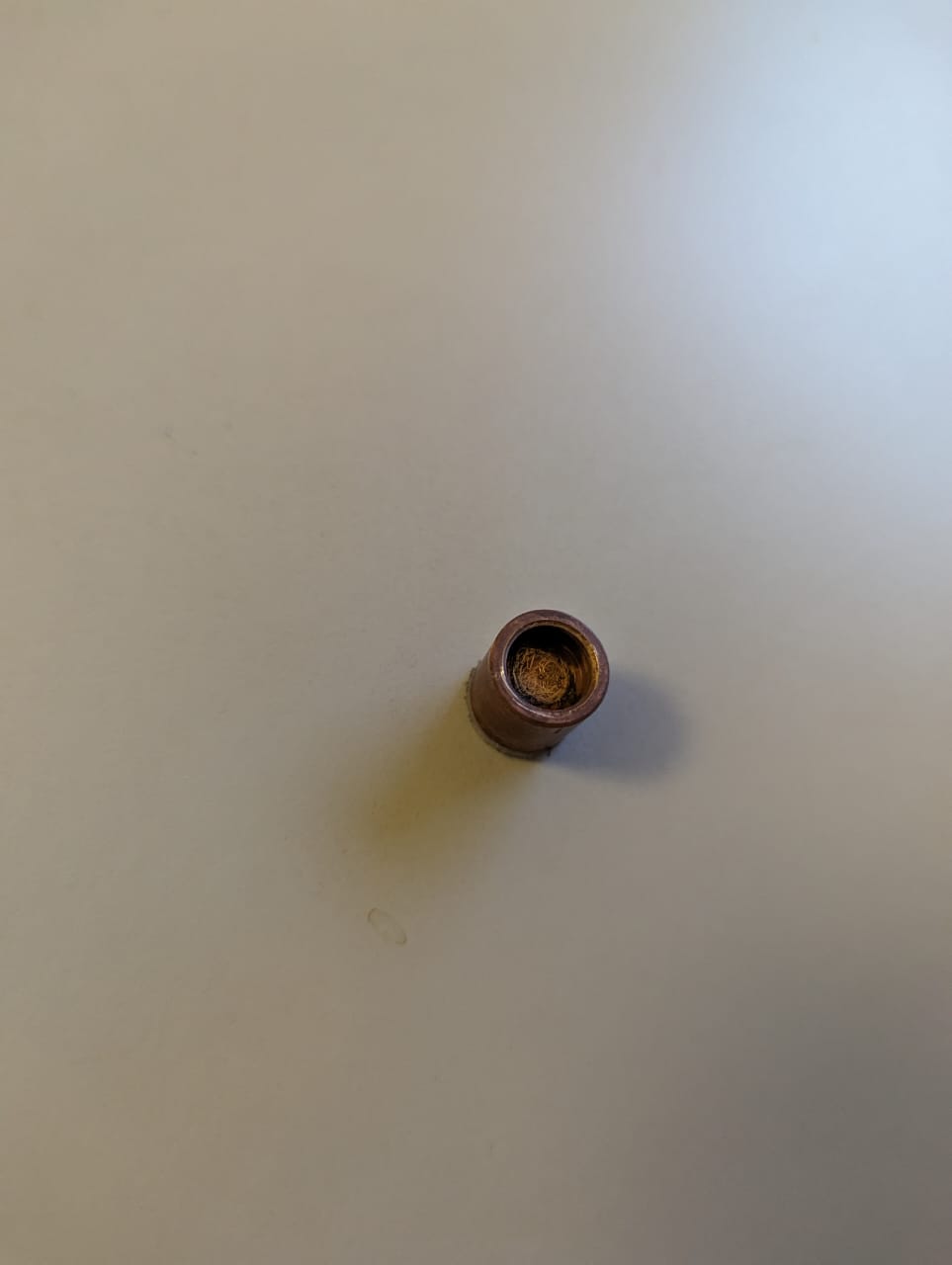

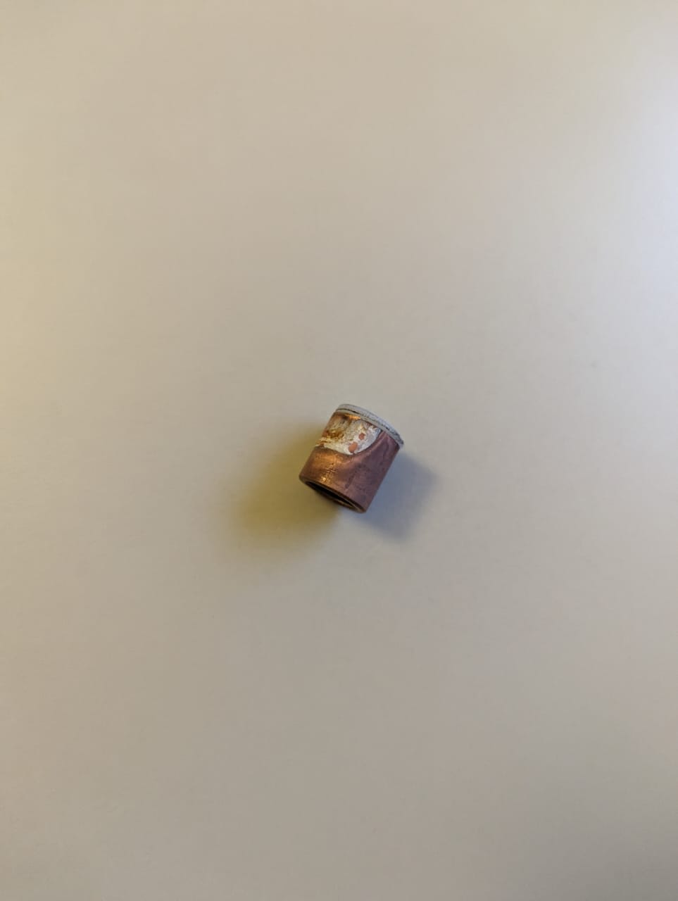

Добрый вечер! Форумчане, нужна помощь! Недавно появилась такая проблема. Давление доходит до 1.2 и стрелка резко возвращается на значение 0.8, и так стрелка манометра прыгает от этих значений без остановки. Вода стала возвращаться по 2 трубке в бачок. Также обратил внимание, что с установленной слепой корзиной при установки предельного давления на opv меньше 1.4 не происходит сбрасывание давления через обратный клапан. Водой пользовался фильтрованной либо заливал «Святой источник». Декальцинацию делал 2 раза, решив что в этом проблема, но нет. Подскажите, есть ли смысл сразу менять opv на новый или может быть проблема не в нем? Машинкой пользуюсь 1.5 года по 4 чашки в день.
В каком смысле, она должна легко и свободно премещаться внутри корпуса? Замочите эту деталь в растворе декальцинатора и отчистите боковые поверхности. Белое отложение солей на боковине надо удалить полностью. Также очистите от отложений внутренности корпуса клапана, особенно нижнюю часть (дно и стенки). Если после этого "деталь" будет легко перемещаться вверх и вниз внутри корпуса, соберите клапан. Скорее всего будет работать.

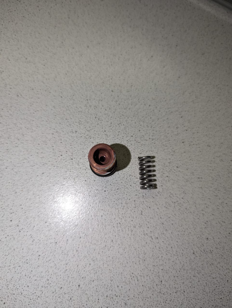

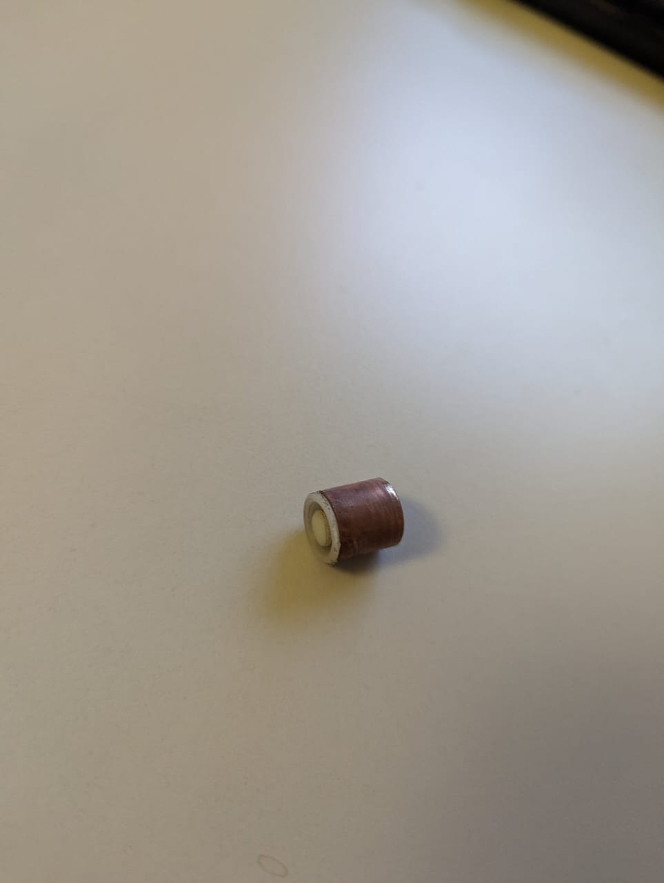

Деталь не перемещалась свободно по корпусу, довольно хлопотно было ее достать. Убрал с элементов накипь, внутри клапана сомневаюсь, что получилось хорошо почистить ,наверное для этого нужно его снимать. Появились изменения, перестала прыгать стрелка давления ,теперь она находиться на отметке 10 постоянно. Вода по второму шлангу льется обратно, скажите пожалуйста, так быть не должно?
TMN: Рычаг вроде опускается полностью, но еще проверю его тогда. Скажите пожалуйста, не мало ли воды сбрасывается через обратный клапан или так и должно быть? И должна ли идти обратно вода резервуар по второму шлангу.
Scrawq: Рычаг в нижнем положении должен быть расположен вертикально. У вас он доходит до среднего положения, может чуть ниже. Клапан сброса давления полностью не открывается. Группу надо периодически смазывать.
С глухим фильтром и исправной помпой вода в резервуар должна естественно возвращаться.
Scrawq: Вы имеете в виду, что экстракция стала неравномернее? Сколько показывает манометр при проливе?
Если давление при проливе ниже максимального давления помпы при даном расходе, то конечно вода будет возвращаться, а как еще opv может снижать давление? Только увеличением расхода воды от помпы.
TMN: Вчера засыпал свежую обжарку и пролив стал правильным, до этого было магазинное зерно, которому было полгода. Спасибо Вам за помощь. Причиной образования налета в OPV клапане может быть плохая вода?
Scrawq: Налет - это отложение солей от жесткой воды, который до конца не растворился при декальцинации. Наверное имеет смысл при декальцинации делать несколько проливов с глухим фильтром, чтобы раствор заполнил opv. Соответственно, при промывке также сделать несколько проливов с глухим фильтром.

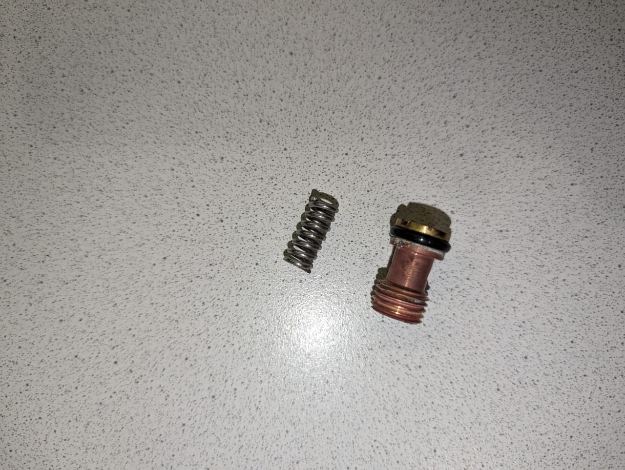

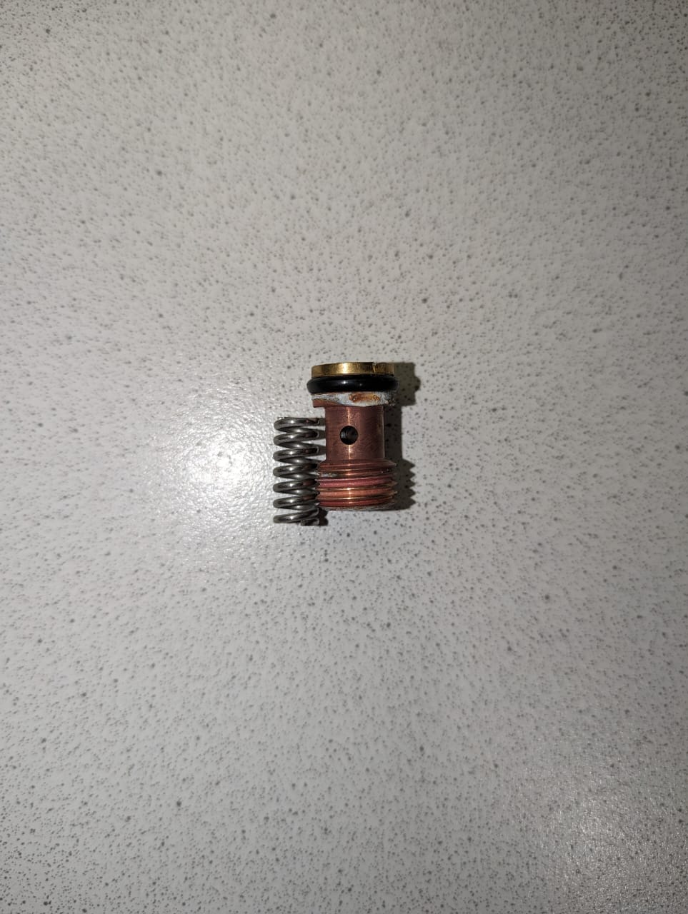

TMN: Добрый день! Нужна помощь) При проливе давление поднимается до 6 бар. Давление со слепой корзиной выставлено на 10бар, но бывает, что оно поднимается до 12,5-13бар. И только на нем идет сброс воды и стрелка возвращается на 10 бар. Также почти нет сброса воды через обратный клапан. Ставил предел opv на 13 и сброс через клапан происходит. Думал, что Декальцинация поможет мне, но увы. Подскажите, что это может быть и с чего мне начать?
