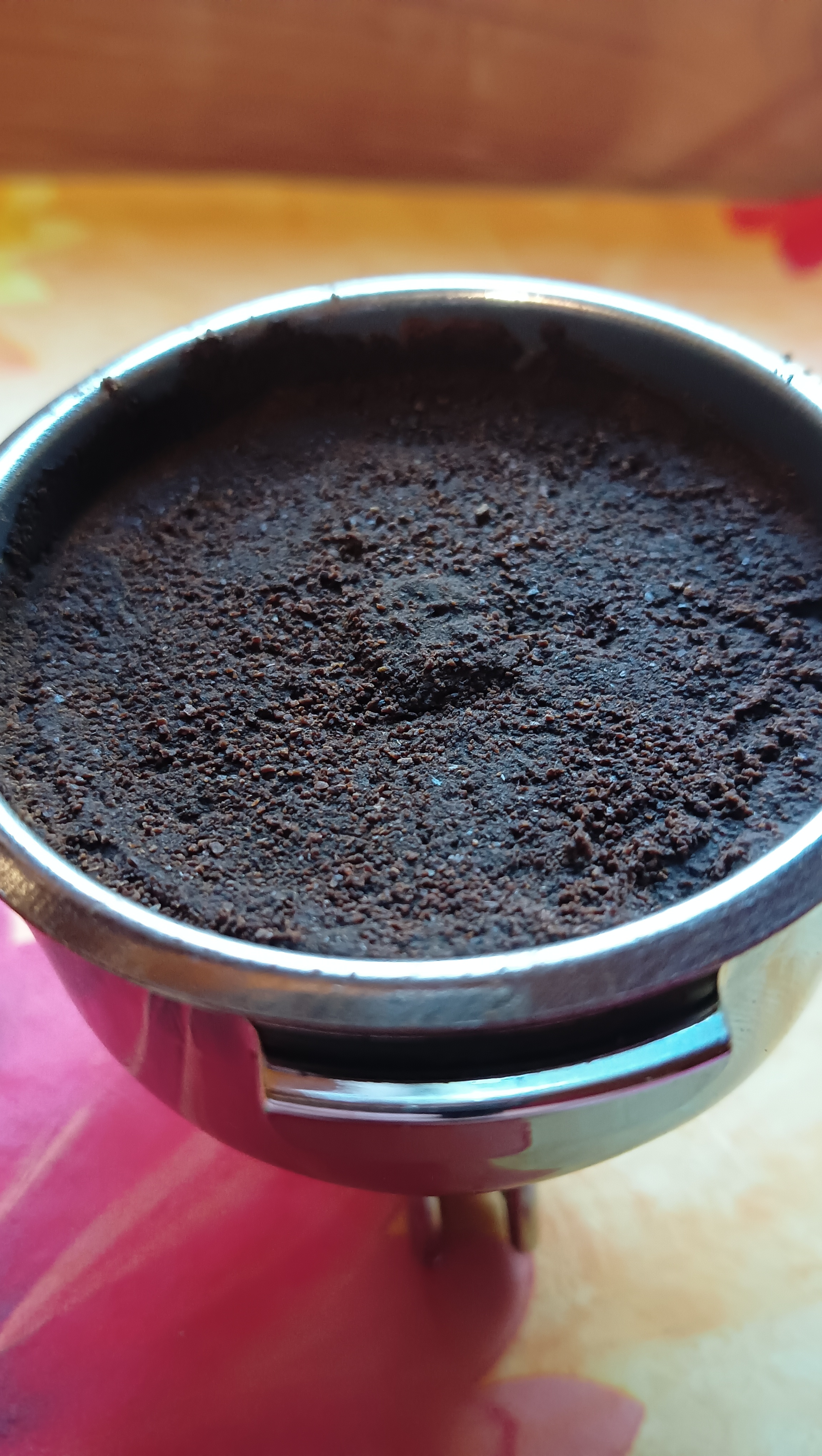

А что вас смущает? Если это магазинный (старый) кофе, да еще и не эспрессо обжарки, то вид вполне приличный. Если свежеобжаренный, то не очень. Что точно видно, так это слишком длительный пролив. Его надо было выключить секунд на 5 раньше, уж точно до появления белёсых пятен на крема.
Вы напишите какие зерна, какая корзина, сколько грамм загрузки и как в итоге со вкусом в чашке?
PavelSpb: В конце полива скорость всегда увеличивается даже при отсутствии явных побоев.
У Тести весьма специфический взгляд на эспрессо, поэтому обжарка светлая, экстракция, соответственно, ниже, маслянистых струек не получится. Вкус тоже будет уходить в кислоту.
В вашем случае, мне кажется, что распределение кофе в корзине неравномерное. Вы это компенсируете уменьшением помола. В итоге получаем капающие струйки, но нормальную скорость пролива, а она при таких жиденьких струйках должна быть гораздо меньше.

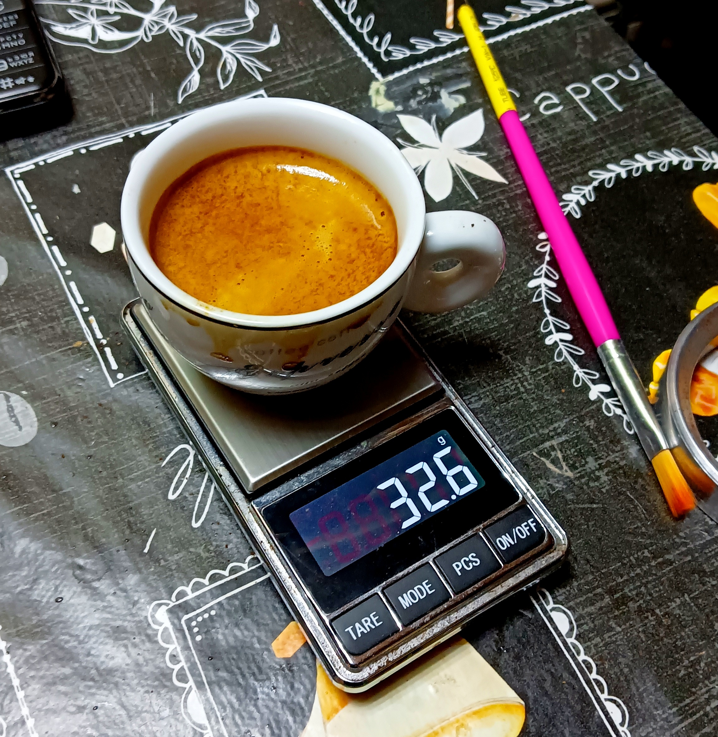

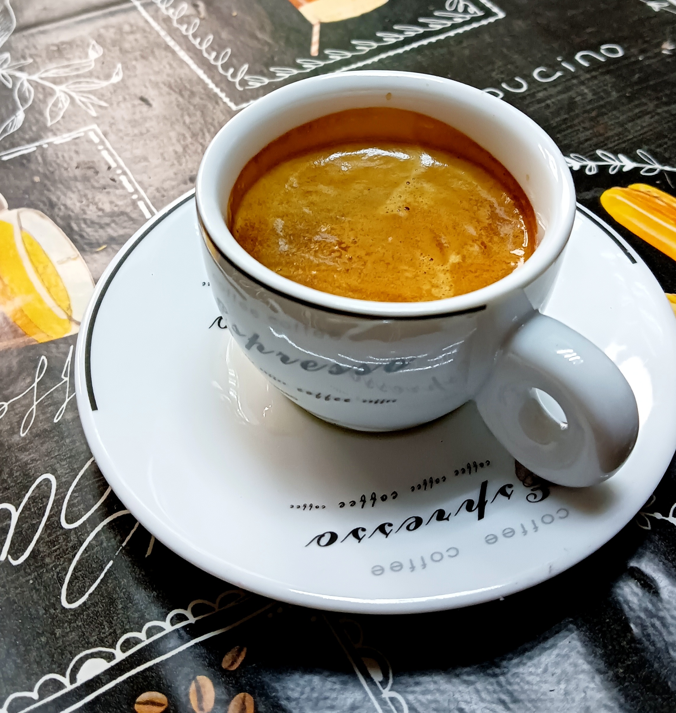

Вот так получилось из 18 г - 36 г напитка. Почти 30 сек. Помол в таком виде оставлять? На вкус - норм. При предыдущем проливе и чуть крупнее помол - вроде как водянистым показалось. -[ссылка]-
PavelSpb: Это выглядит гораздо лучше, если вкус устраивает, то уже хорошо. Тренируйте равномерность распределения, струйки будут бледнеть позднее, а вкус будет еще лучше.

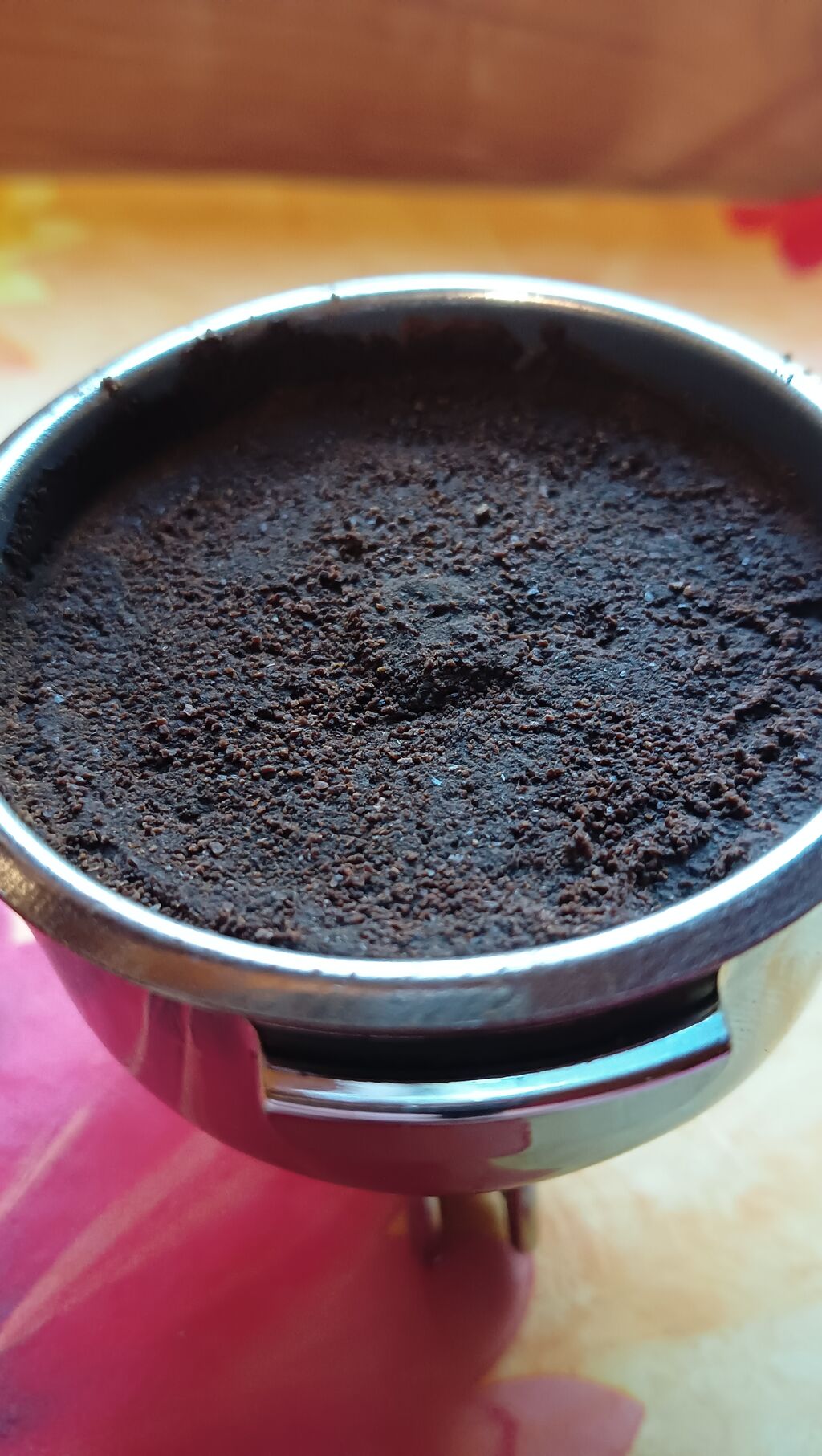

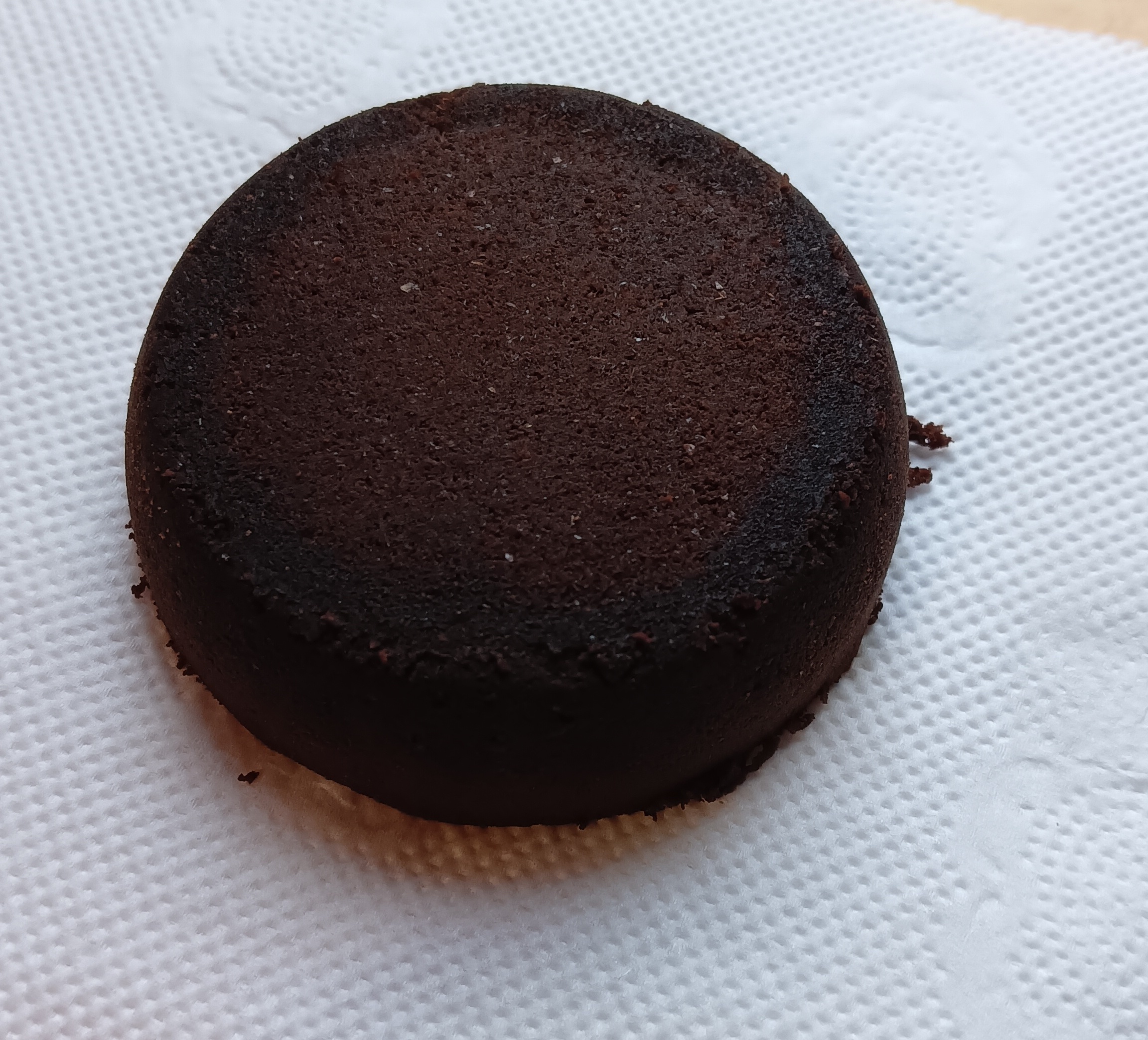

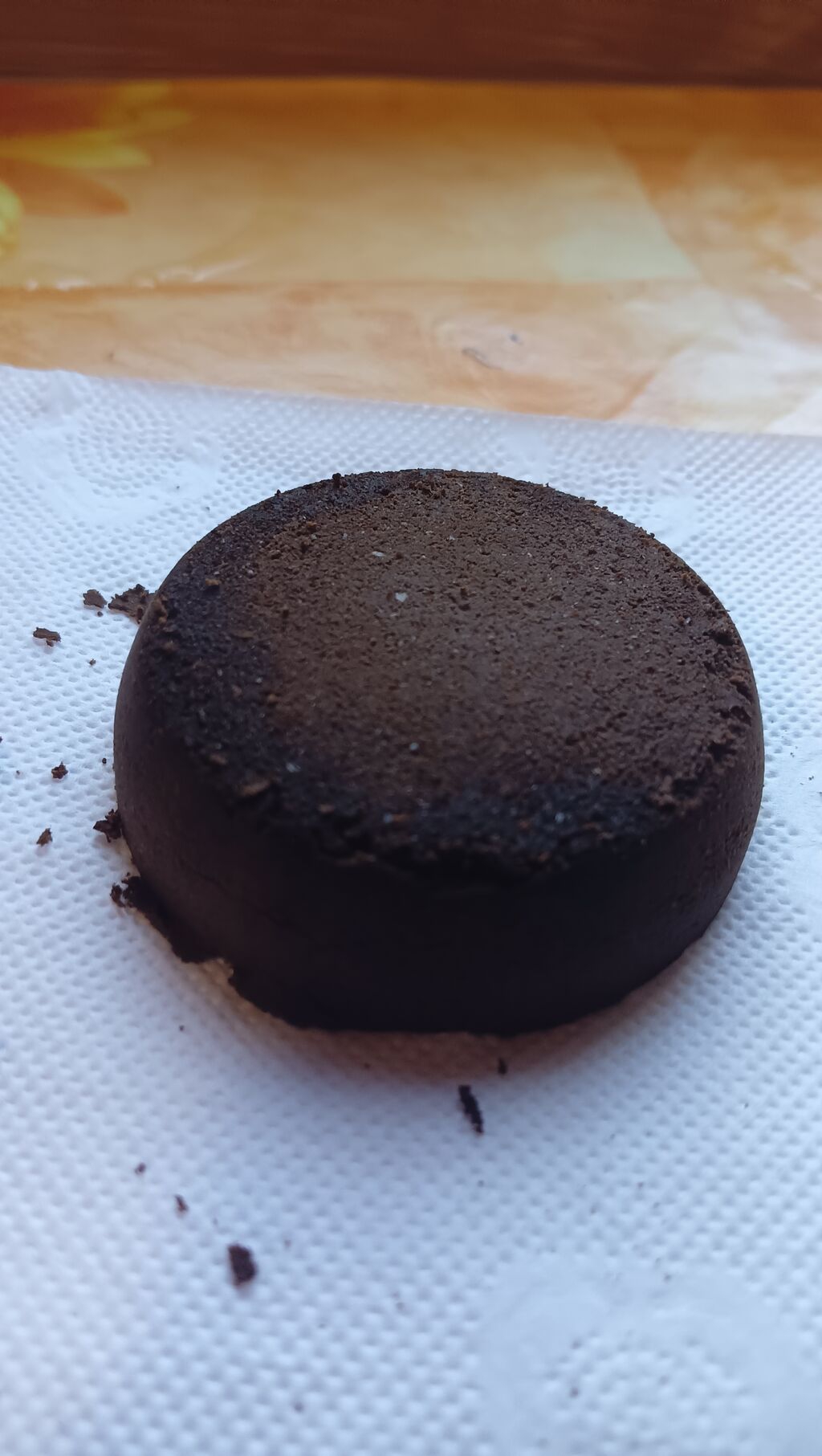

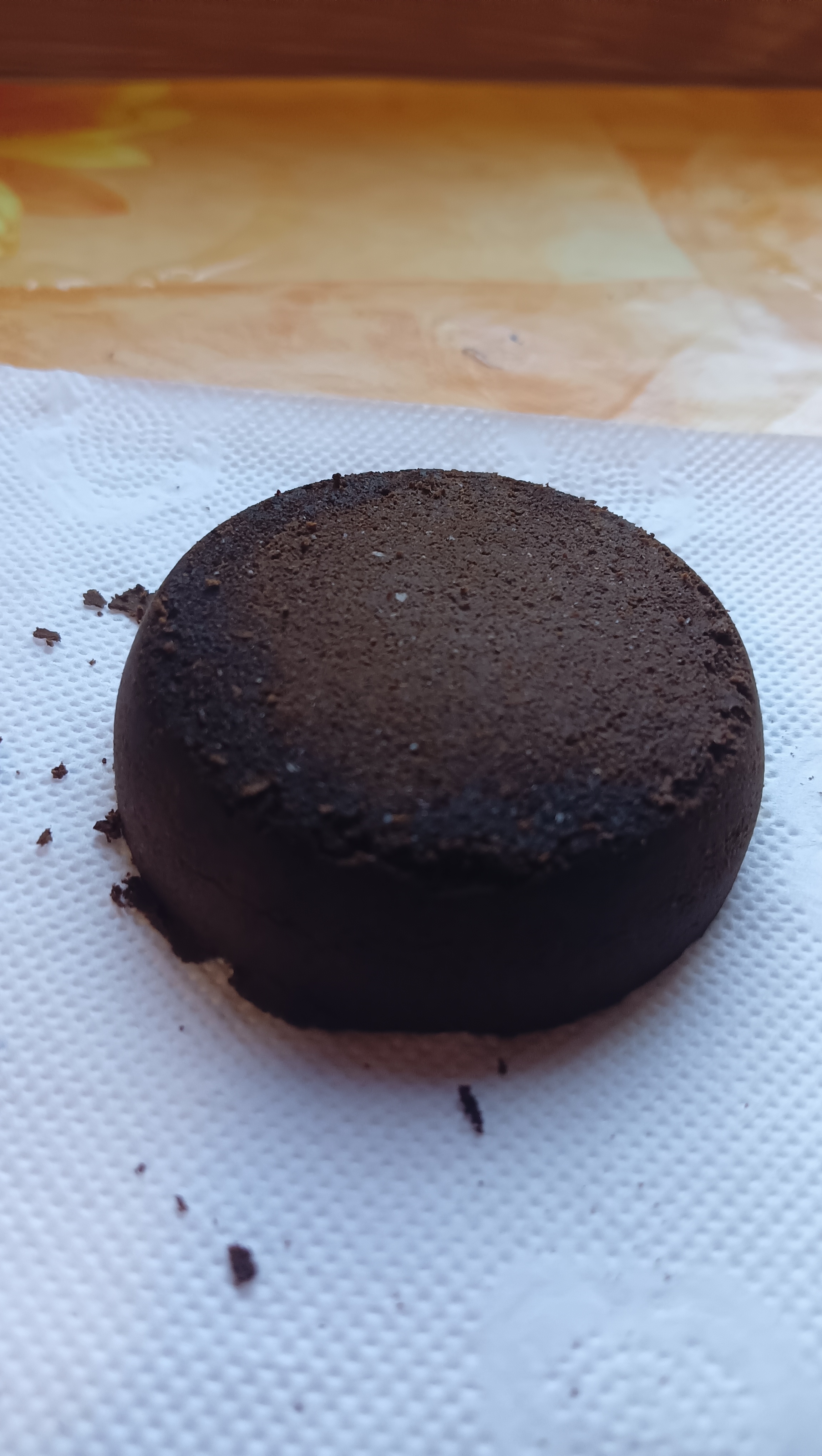

Почему то все таблетки получаются по краям темные. Распределял тонкой скрепкой. Пробовал разные усилия трамбовки. При умеренной трамбовке - пролив норм - 18 гр закладка, 30 сек - 39 гр. А при сильной трамбовке 50 сек - 40 гр. И сначала каплями, потом струйками. Но под конец пролива струйки начинают бегать. Уже килограмм кофе извел))))
Вроде видосы смотришь - народ насыпет в холдер, пару раз рукой стукнет по холдеру, утрамбует и у них мышинные хвостики. А тут распределяешь, постукиваешь. Литься начинает плавно, а потом струйки начинают бегать.

Привет! ((( видео пролива с холдера излива - мало показательно. бездомник - как зеркало в лупу. но даже на вашем примере, видно явную «зебру». чему виной не достаточное распределение. «перекос» видно иначе. и судить о его наличии по холдеру с изливом не стоит.
ещё в окончании хвост подплясывает. попробуйте снизить стартовою температуру холдера.
Я прогреваю машину минут 15 со вставленным холдером.
Это маловато даже для Лелита. Попробуйте прогревать минут 25-30 со вставленным рожком и, уверен, заметите разницу.

Он не только в окончании, он и в начале, и в середине подплясывает, указывая на имеющие место пробои. Работать над распределением еще много надо, тут вы полностью правы, но, в целом, картина уже пристойная.

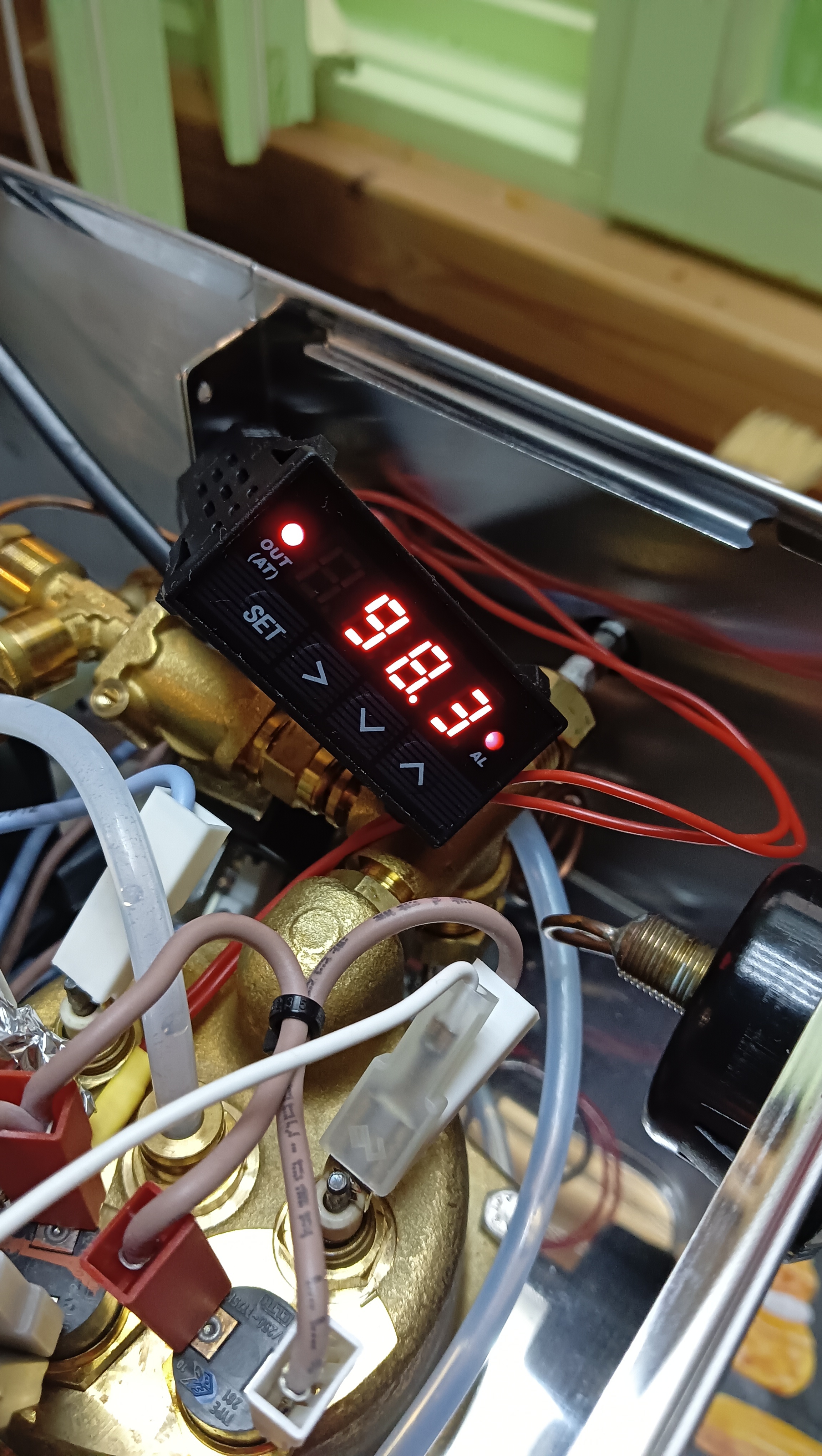

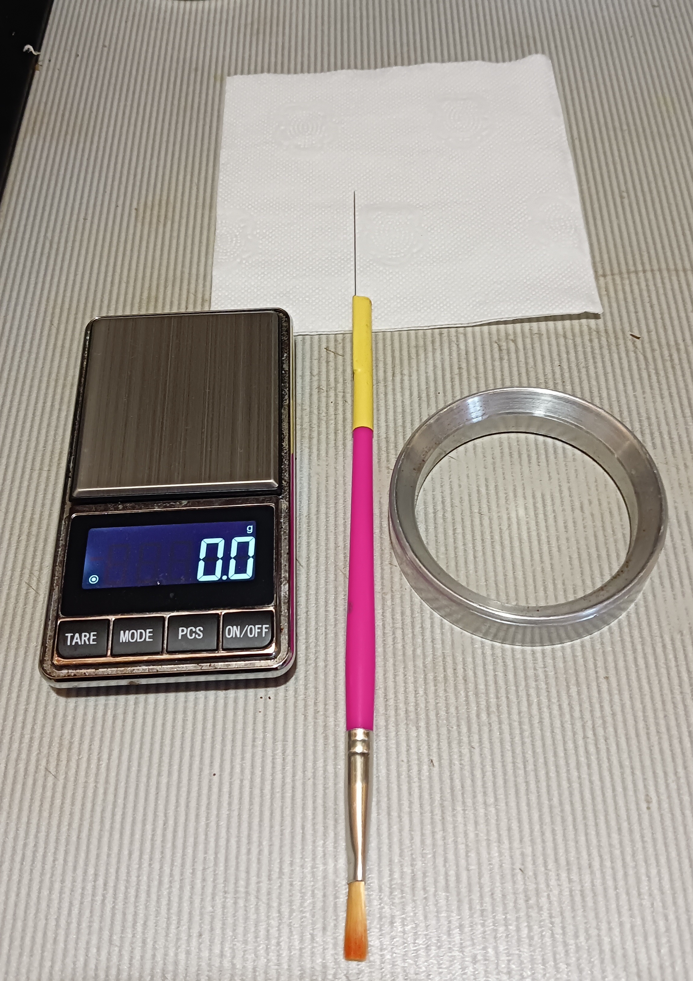

Вроде процесс приготовления нормализовался. Был куплен разравниватель на али за 150 руб с 6-ю иголками. И у токаря заказан трихтер. Чтобы не входил в корзину, как с али. Разравниватель был похерен - так как толку от него нету. Была выдрана иголка и прилажена к кисточке)) Так процесс разравнивания происходит пизже))) Кофе В+. Загрузка 19 гр. Зазор то, что надо. 18 маловато - размыв идет. 20 - прилипает к сетке. В большинстве случаев из 19 гр за 25 сек наливается 38 гр напитка. Но бывает и 33, и 35, и 36. Перелива не бывает. Не могу понять чем это вызвано. Больше склоняюсь к нестабильности трамбовки (усилие).

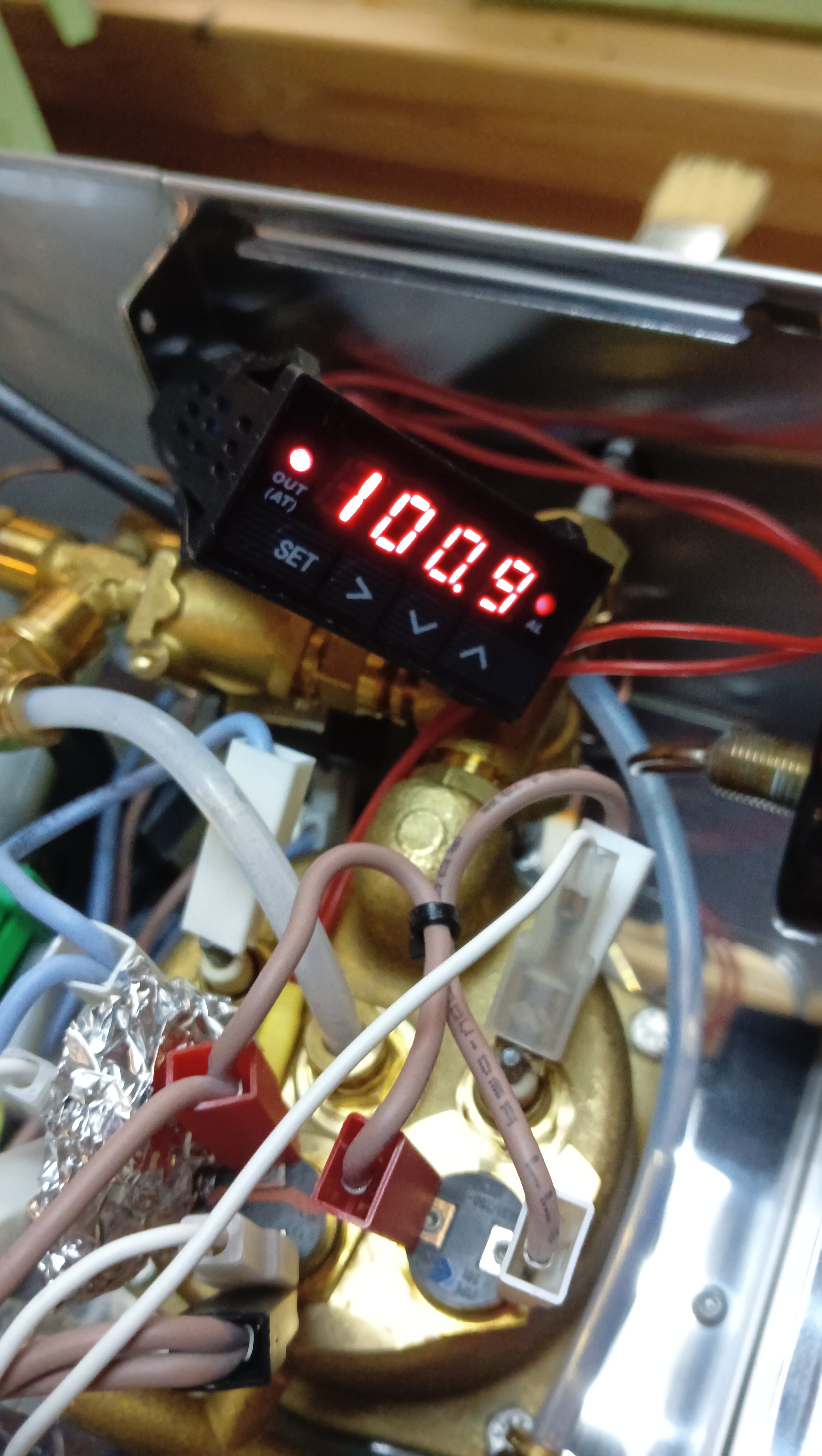

То же недавно купил Анну с пидом, так еще и угораздило купить рефрактометр для измерения TDS. Пока что тоже не получается достичь нужной экстракции в 18-22%, склоняюсь к тому, что правильно распределять и трамбовать это главный камень преткновения ). Кофе тоже от тэстикофе - самая лучшая экстракция получалась 17%, соотвественно кисло и травяная горечь. По вашему примеру заказал Кота Бразилио в Торрефакто и 2+ корзину у официалов, буду дальше пробовать.
Пришла Муссонная ночь от ТФ - заварилось с тигровой крема. Кислятины нет. Вкус - моё почтение.)))) Но с температурой разброс. От 87 и за сотку бывает. Поставлю ПИД. Все есть, кроме SSR. Заказал. Пока как просто термопара 7100 с РТ100.
