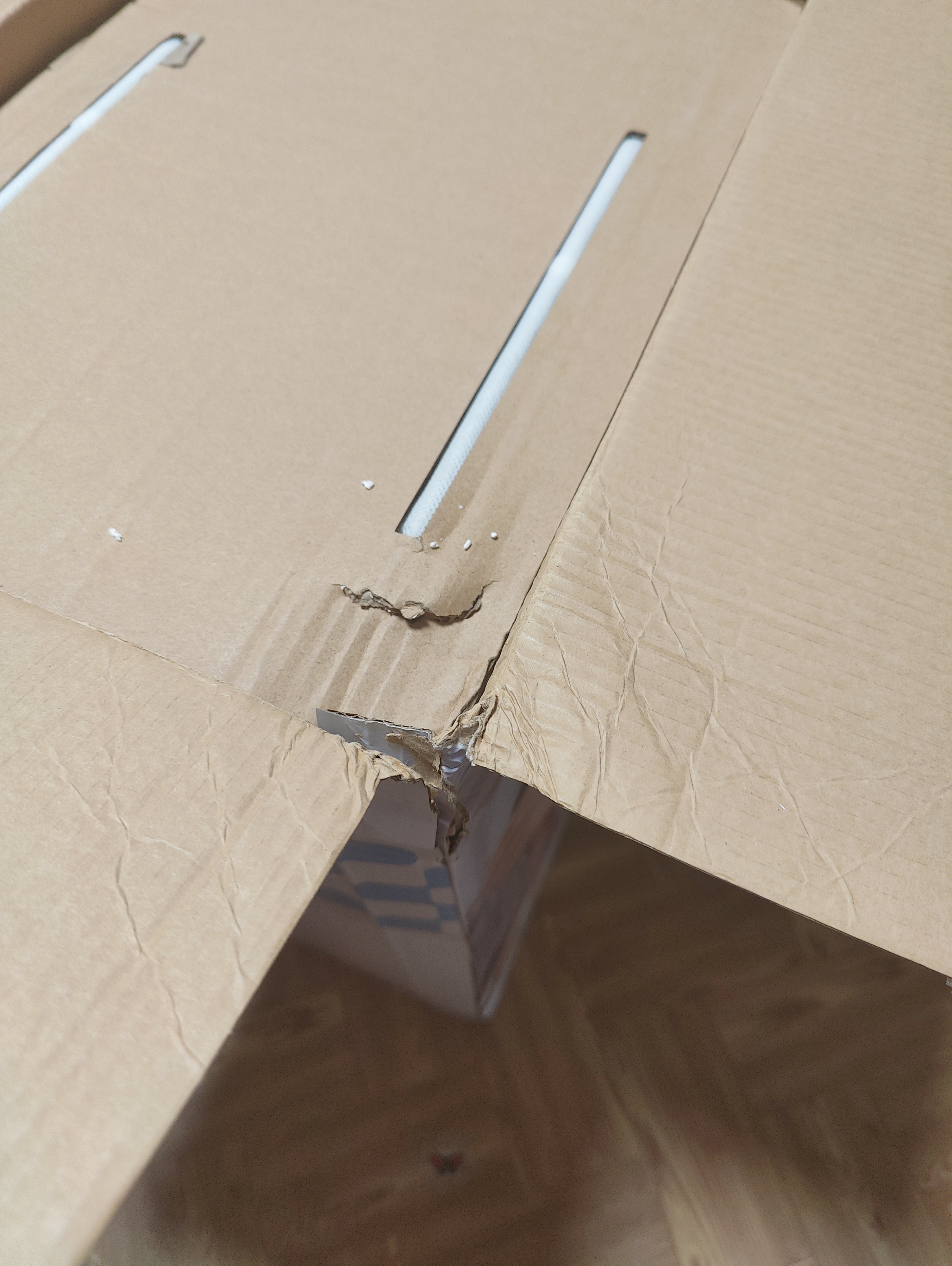

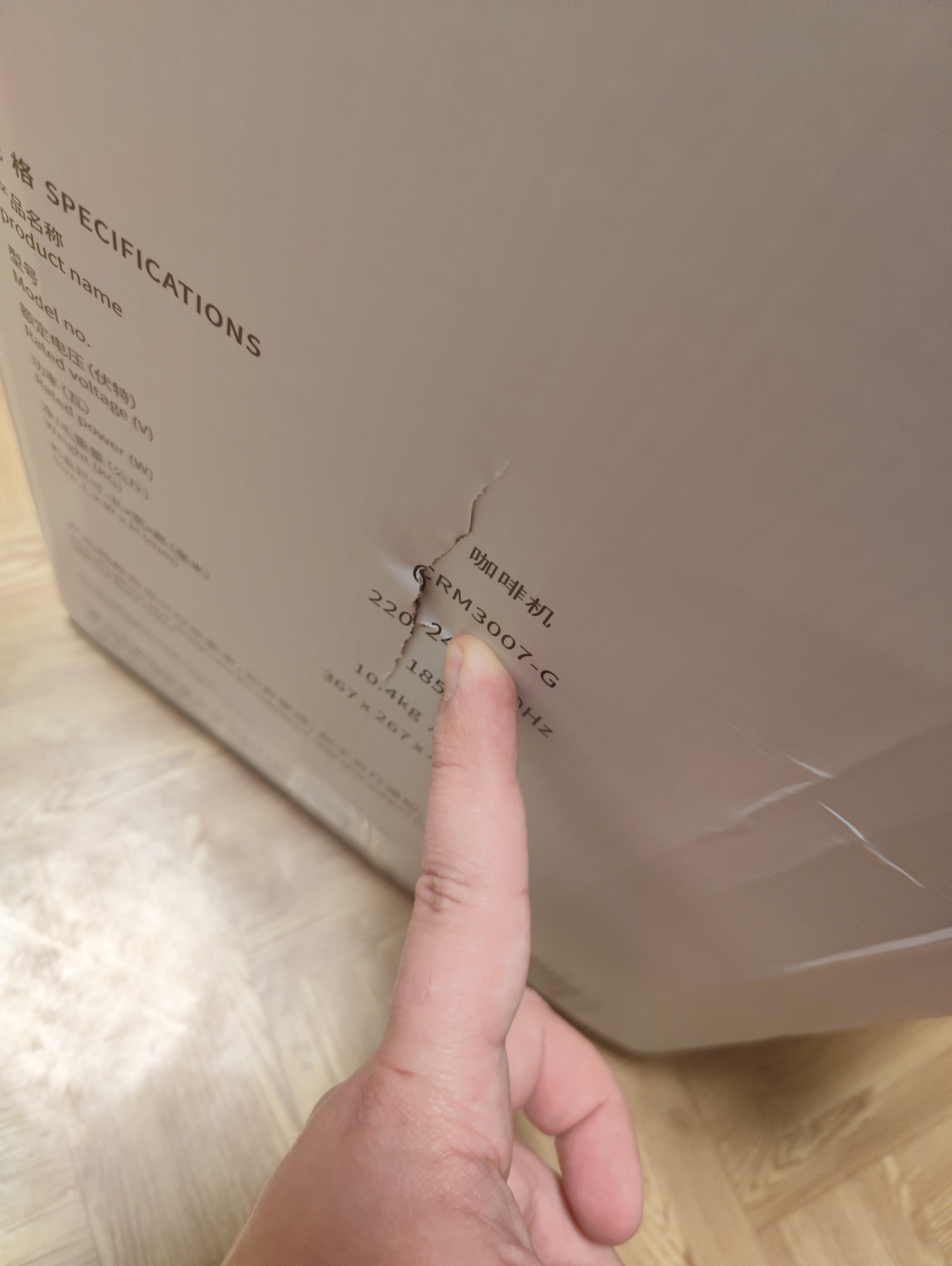

i.retich: думаю, вмятины и тд - результат работы посредников. Вы же не напрямую с завода заказываете, а на Али, не понятно кто там и что с ними делает. Я брал в физическом магазине, все отлично, все новенькое. Запаковано было в коробку и деревянный ящик, полюс внутри все в упаковке. Gemalai у них же в шоу руме тоже стоят нетронутые. P.S. Я вам озвучил про сходство цены опираясь на те цены, которые видел у себя тут
В том-то и дело, что с Али приходится заказывать. Если бы как у вас, то вообще и вопроса бы такого не было - пришел, увидел, выбрал и взял. А так мало того, что продавец делает, что хочет, так еще и Али ведет себя по-свински.

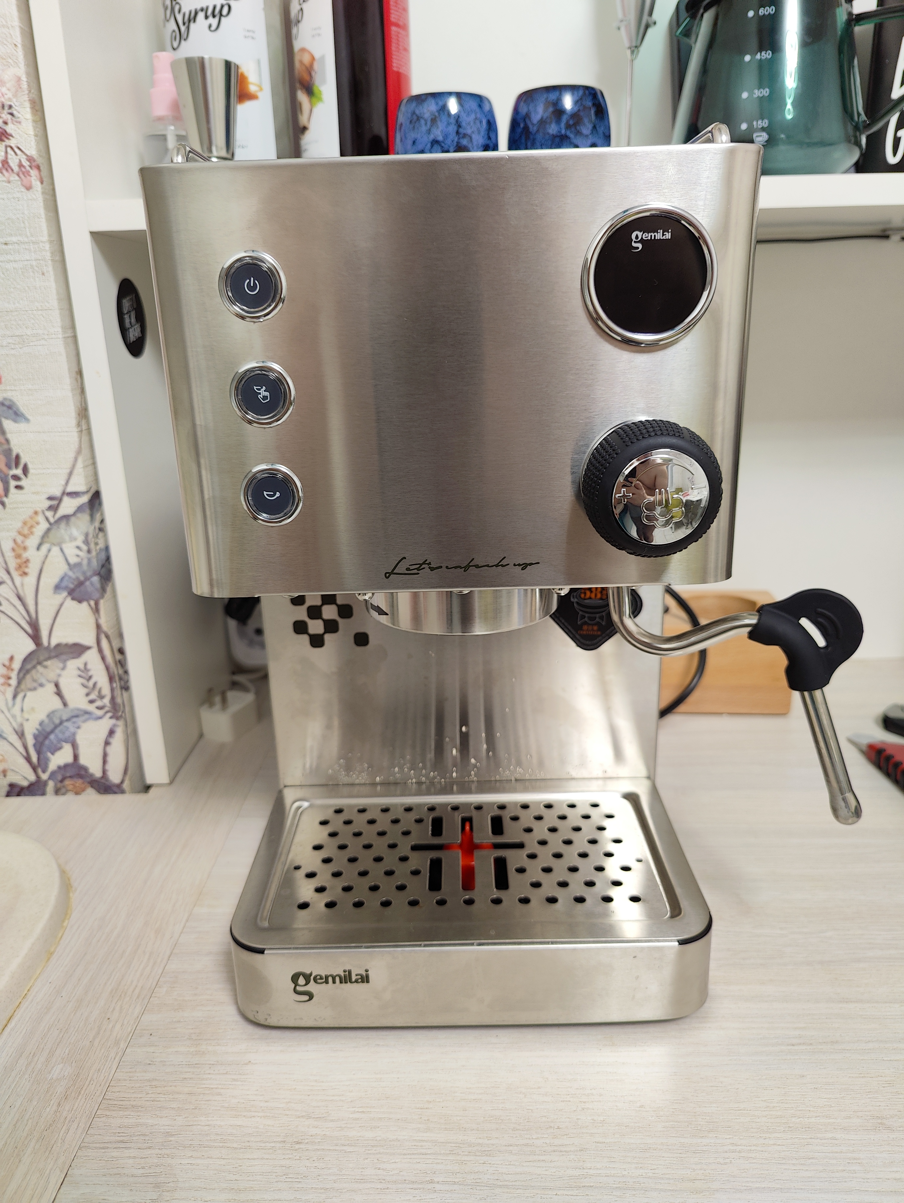

Я, вот, тоже насмотрелся этого же блогера, посмотрел на его хвалебные обзоры на кофемашины с али и решил рискнуть, заказал Gemilai (Corima) CRM3007G. Вот, сижу, жду. Уже где-то в России едет. Правда, уже после того, как я заказал свою машину, в одном из стримов с розыгрышем этот блогер сказал, что настолько разочаровался в этой машине, что снял ее с розыгрыша и даже обзор делать не стал, хотя обещал. Ну что поделаешь. Как доедет до меня, настрою, разберусь, и напишу свое мнение. Может, даже, фото внутрянки выложу, если придется OPV настраивать. Просто кто то пишет, что к ним приехала машина с настроенным OPV на 10 бар, а у кого-то все 14-15 выдает. так что будем посмотреть.

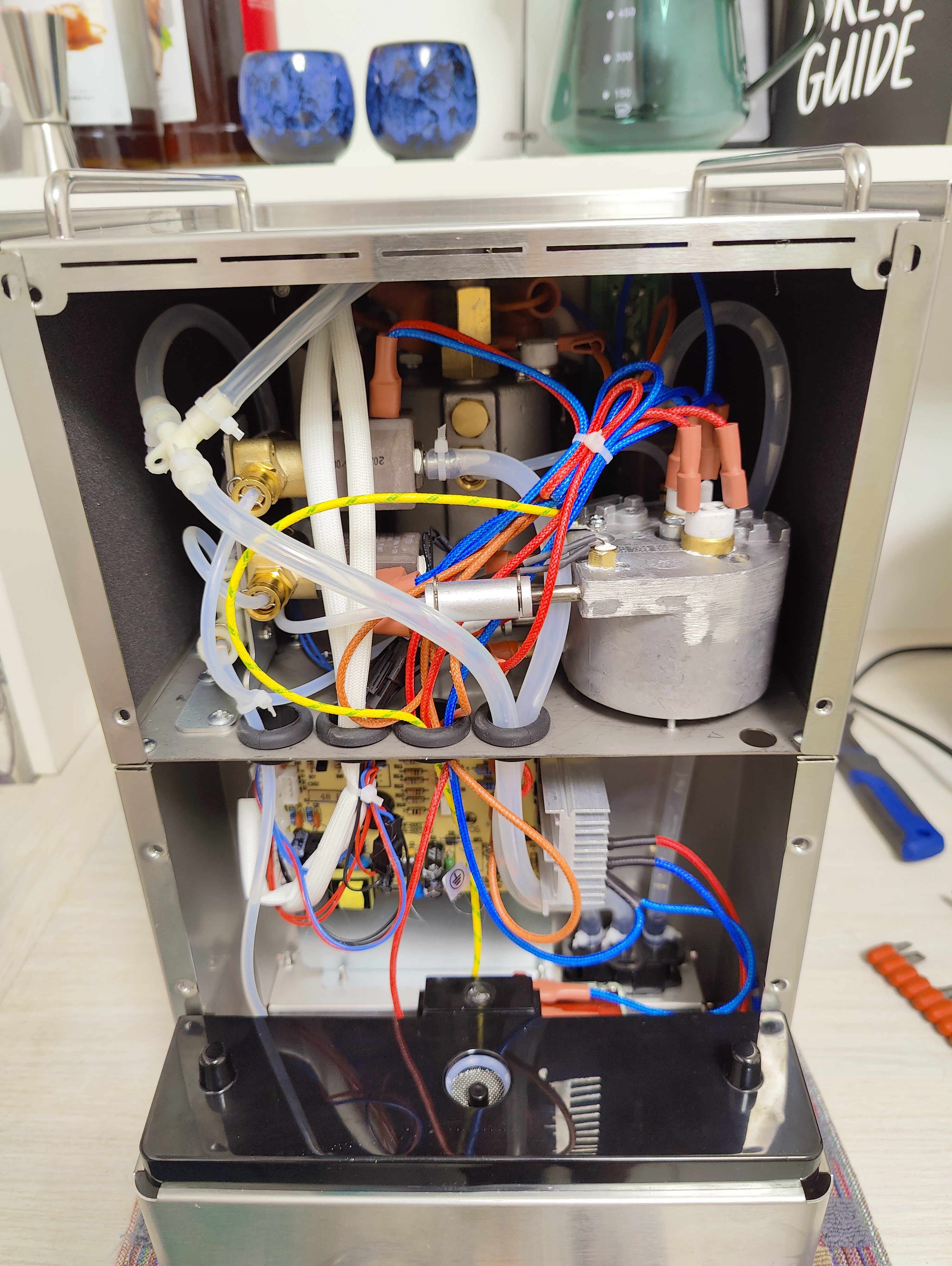

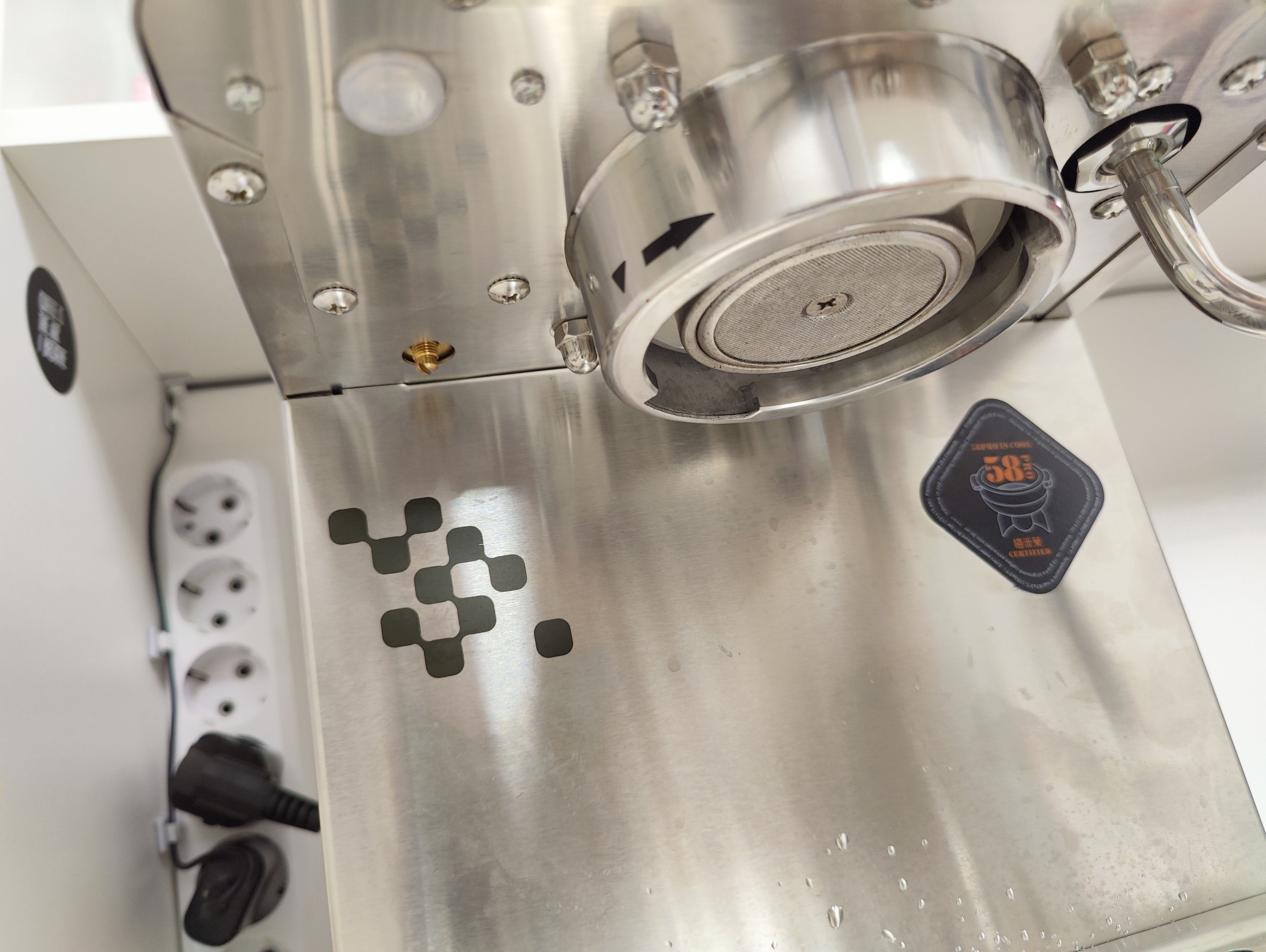

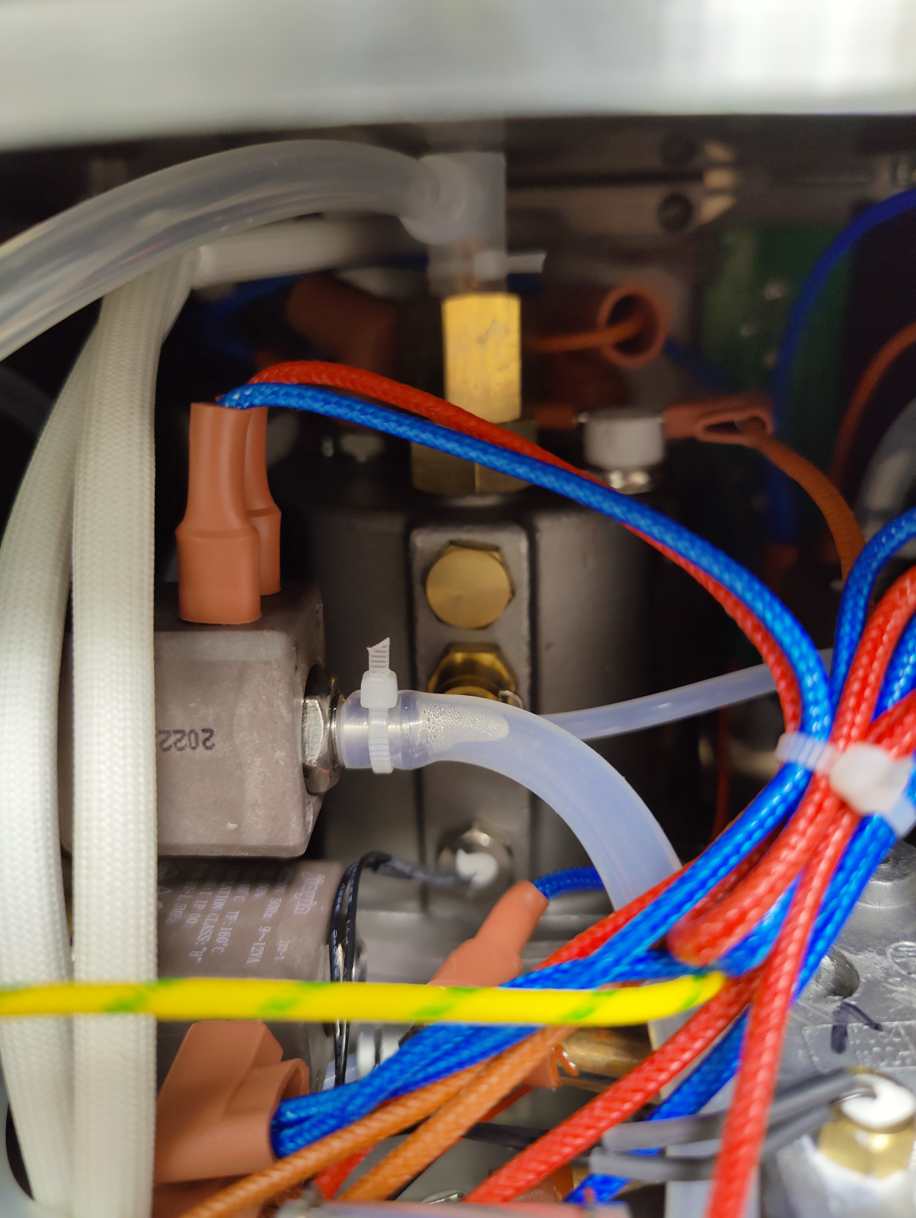

Добрый день. Вот и приехала ко мне кофемашина CRM3007G. Только вчера получил. Что могу сказать, OPV там нет. Совсем. И это расстраивает. Рядом с группой выведена регулировка потока воды в группе, можно почти полностью перекрыть, поток, а можно полностью открыть, и тогда давление будет нагнетаться почти мгновенно. как я понял, именно так и регулируется давление в группе по задумке создателей данной машины. чтобы отрегулировать данный кран, машину разбирать не нужно, регулировка выведена наружу. Качество сборки порадовало. все закручено плотно, все винты затянуты, ничего не дребезжит и не болтается. все, что может дребезжать, проклеяно дополнительно двусторонним 3М скотчем на вспененной основе. внутрянка сделана добротно. изоленты нигде нет. Все сделано на клеммах, Там где трубки и провода контактируют с острыми краями металла, сделаны специальные мягкие вставки из силикона, чтобы не перетирались. Металл, на который приходится нагрузка, толстый. 1,5 мм. Металл корпуса тоньше. Машина приехала без повреждений, хотя коробку явно очень сильно уронили. На кофе предусмотрен бойлер, на пар предусмотрен термоблок. Пар расстроил. Мне он показался слабым. Во-первых, машина не умеет одновременно взбивать молоко и готовить кофе. Да, ей не нужно переключаться с пара на кофе и обратно, что пар, что пролив доступны сразу, как только машина нагрелась. но вот открыть пар и одновременно включить пролив нельзя. Во-вторых, молоко нагревает долго. на уровне с Delonghi EC685. На счет ПИДа пока ничего сказать не могу. термостабильность пока не замерял. дисплей показывает текущую температуру. если нажать на + или -, машинка перейдет в режим программирования температуры. В общем и целом я покупкой доволен. хочу поставить еще нормальный OPV клапан, но это позже.
Тогда зачем вам OPV? Вы же можете регулировкой выставить желаемое максимальное давление.

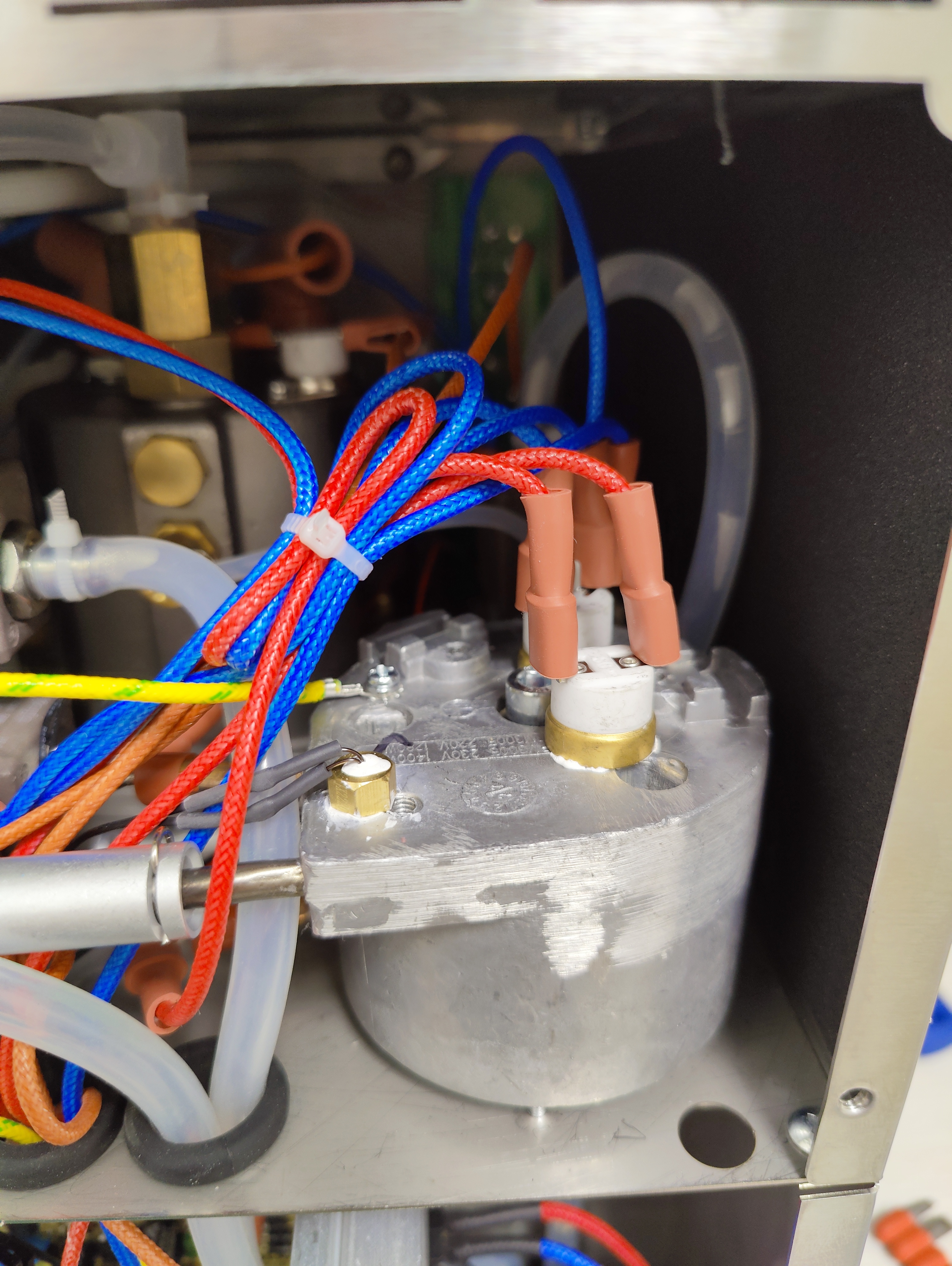

Пар из термоблока имеет свои недостатки, но по сравнению с маленькими бойлерами есть и неоспоримые преимущества. Пар стабилен по времени взбивания и не проседает до неприличия в конце. Судя по виду термоблока, пар должен быть не таким уж и слабым. Сколько времени уходит у вас на взбивание питчера 0,6 л? Взбивать большой питчер за 12-15 секунд конечно прикольно, но результат медленного взбивания, секунд за 30-40, будет всегда лучше.
