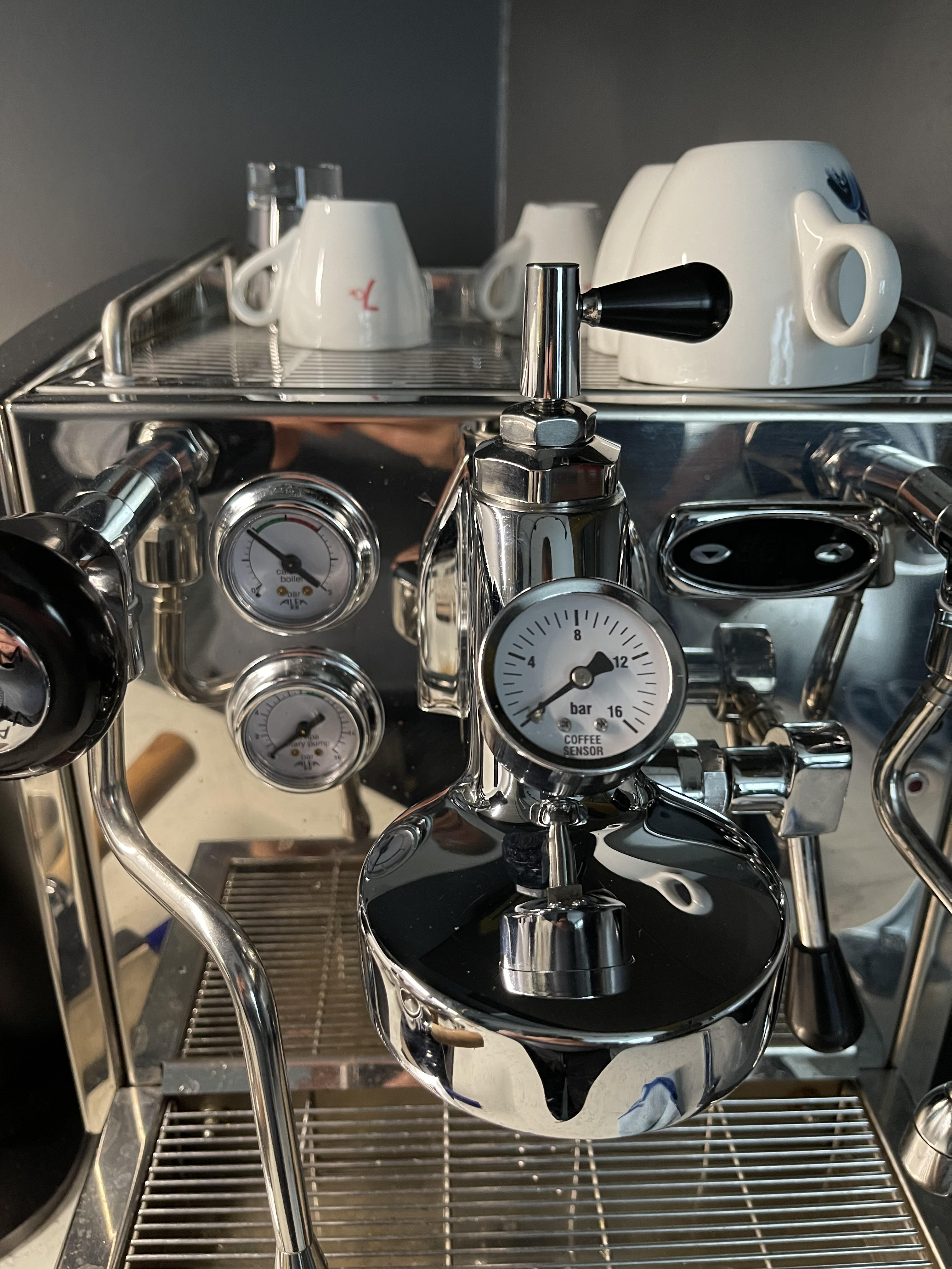

Вот кстати у меня вопрос, все ли девайсы управления протоком одинаковы полезны? Я вот тут почти заказал, но есть некоторые сомнения- -[ссылка]-
Отзывы хорошие, но вот вопрос- если у лелита я так понимаю весь ход игольчатого клапана укладывается в меньше чем оборот весла, то здесь сказано что полный ход- это 1.5 оборота. Влияет ли на удобство управления угол поворота?
Владелец форума Хоум Бариста писал, что внутри все девайсы одинаковы, отличия только в форме ручки (Bezzera во как недавно извратились). У Бианки ход ограничен только для удобства, я на своей Пуристике тоже его ограничил. Эта тема раскрыта здесь в разделе, который озаглавлен ДОГОВОРИМСЯ О ДИАПАЗОНЕ.
Получил flow control kit от Coffee Sensor- ссылку давал выше, установил без проблем, все сделано и подогнанно очень качественно, бонусом - разобрал, почистил и смазал группу. Выглядит очень достойно, рукоятка удобная - вращать легко без опасности обжечься, стилистика рукоятки полностью в стиле машины, что характерно- в комплекте две рукоятки разных по высоте, видимо для машин, у которых группа сдвинута вниз, чтоб не мешала - у меня та что короче. Сейчас эксперементирую, нашел рабочий диапазон регулировки- действительно, он полностью укладывается в 3/4 оборота, собственно давление в 4 бара это положение где-то 45 минут, полный поток- 10-15 минут. Пока добился стабильности струи после 20 секунд с твердыми сортами- раньше после 20 сек струйки начинали плясать, буду дальше эксперементировать с пресмачиванием.
