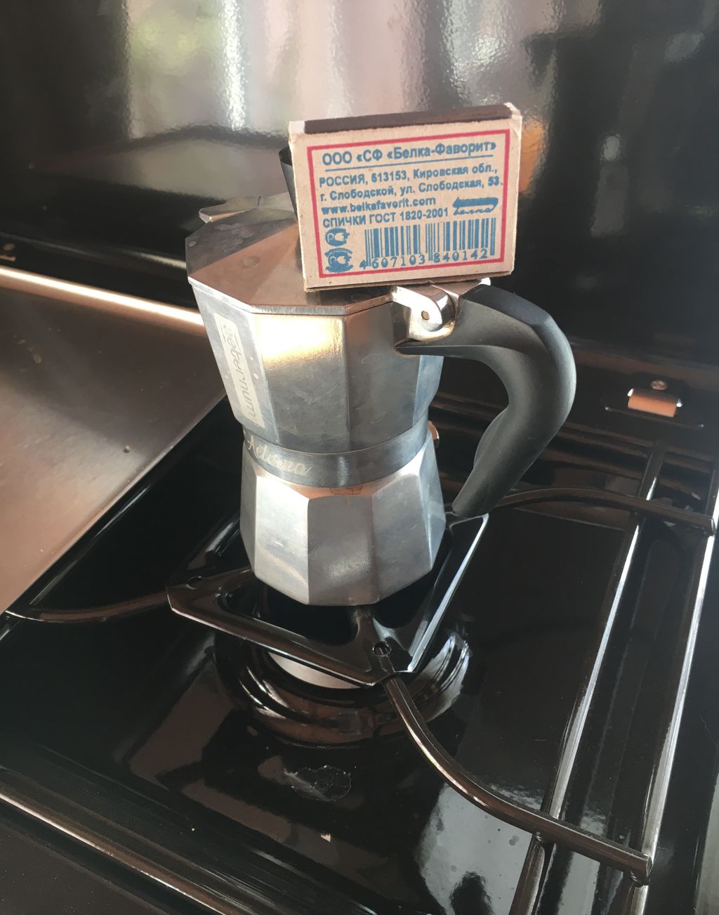

как тебе дискрипторы спичек ООО «Сф белка фаворит» кстате? светлые ноты аромата серы?))) или едкая дымная округлость ?!

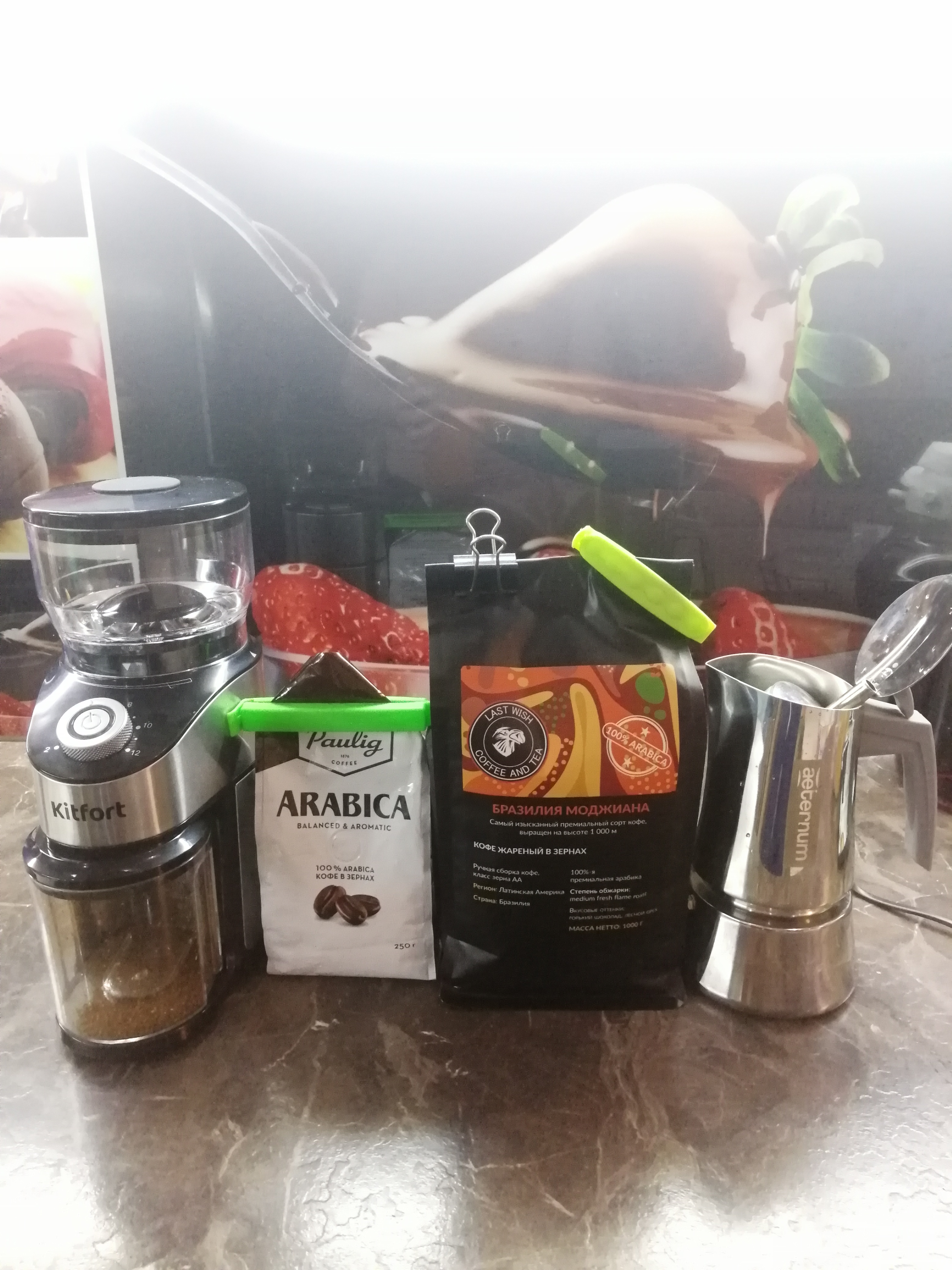

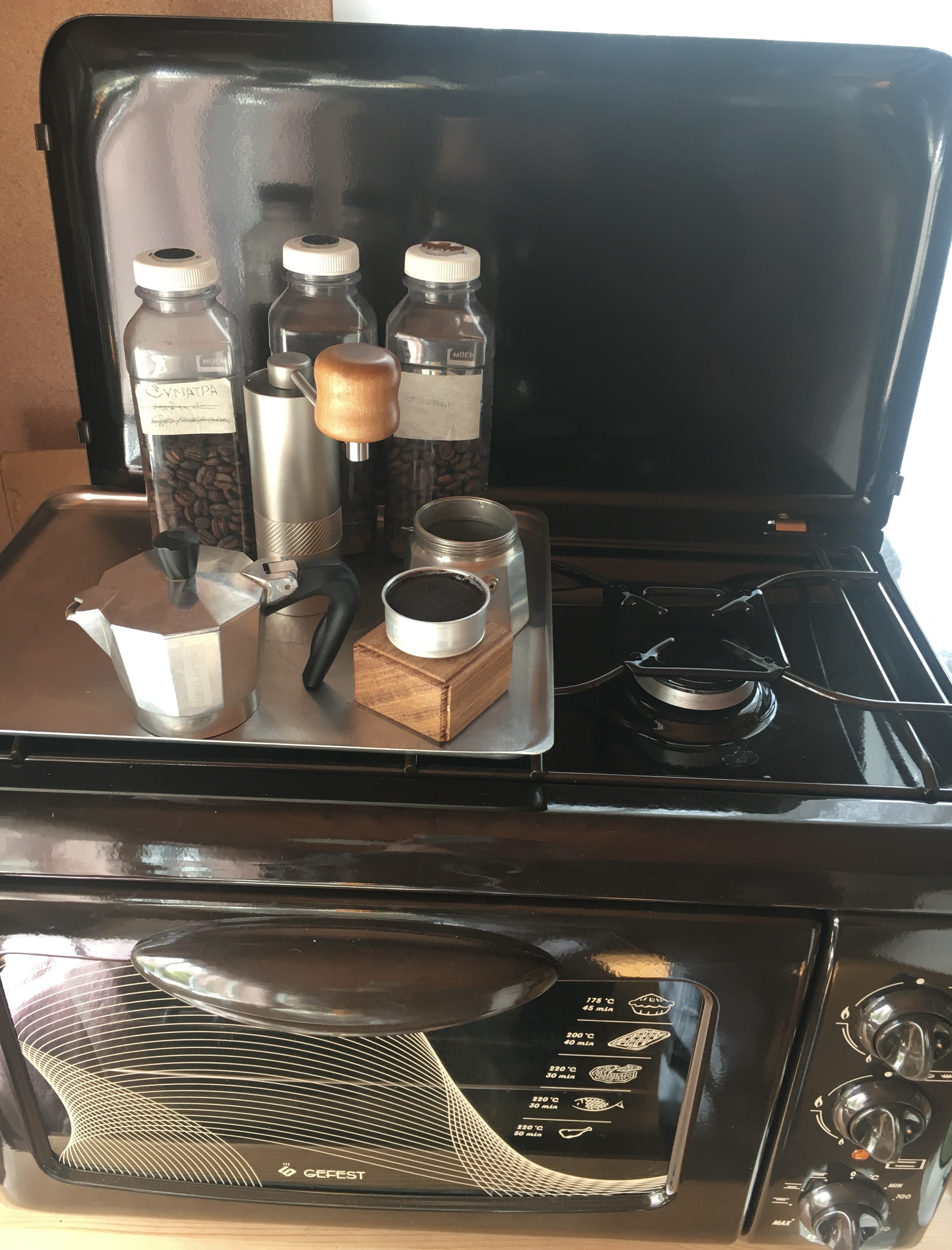

Здравствуйте! Я новичок в приготовлении настоящего кофе, немного пил в кофейнях и из домашних кофемашин, а в основном дома растворенку. Приобрел комплект, на фото пожалуй всё понятно. Три дня колдую с этими приборами, перечитал и посмотрел много инф. в тырнете, разобрался в принципе работы этой кофеварки, НО! независимо от сорта кофе, степени помола, интенсивности и способа нагрева, мой напиток получается жуткой кислятиной. Я разочарован и прошу подсказку, как ещё можно попробовать избавиться от неприятной кислятины.
забыл указать, варю на индукционной плите, Electrolux, скважность минимальная.
IgorK: Кофеварка на 6 порций. Пробовал засыпать кофе от половины фильтра до полного и с небольшой горкой, легко пару раз постукивая фильтром об стол для выравнивания засыпки кофе. Сьездил купил портативную газ. плиту, разогнал кофеварку на среднем огне при поступлении кофе убавил на минимум, равномерная не интенсивная подача до появления первых пузырей, затем остудил кофеварку в холодной воде. Налил в чашку, подождал 2минуты,попробовал, всё такая же кислятина, при остывании проявляется кислотность ещё ярче.
сварил почти самый мелкий помол в импровизированной турке, нормальный такой ароматный кофе...
IgorK: Вода у меня из 5 ступенчатой бытовой системы очистки, попробую сегодня магазинную воду использовать. Уже полторы пачки не самого дешевого кофе в каныгу вылил...., во рту вкус кислятины не проходит, но всё таки по экспериментирую ещё... может "тромбануть" засыпку чуть по сильнее? .... или Вы имели ввиду с уровнем воды "по играть"?
Sergius022: После такой обработки у воды вряд ли будут проблемы с жесткостью А вот другой помол я бы попробовал. В гейзерной используется помол чуть крупнее, чем эспрессо. Можно и для эспрессо попробовать. Темную обжарку, полный фильтр, помол чей-нибудь не ваш Kitfort. А расход кофе у вас большой потому, что для одного нужно покупать кофеварку на одну-две порции. Если предпочитаете американо, разбавлять кипятком до американо как обычно. А так вы будете на одного вбухивать шесть порций в фильтр и получать шесть порций нормальной крепости и других вариантов нет Ну и Paulig он вроде как не поставляет к нам больше. А если и поставляет, подо что там обжарка - не очень понятно
Sergius022: я бы гейзером из нержавейки вообще не стал пользоваться, нужно купить из алюминия на 1-3 порции и засыпать только полностью, если кофе свежесмолотый, то он более "распушон", его насыпать с горкой и еще немного "придавить". Я как то покупал из нержавейки и после алюминиевого было понятно что кофе не проваривается + намного холодней, т.к. кофеварка плохо прогревается. Кислотность в кофе кому то нравится кому то нет, тогда нужна более темная обжарка. Если разница эспрессо и у гейзера на выходе большая и общего мало, за исключением того что и там и там крепкий кофе, то для американо, т.е. разбавления водой гейзер вполне подходит и по моему мнению может заменять рожковую.
IgorK:magerus: Спасибо за участие и поддержку. Кофеварку купил на 6 порций потому что пьем кофе в троем в семье, но пока пить мой кофе из этой чудо скАровАрки никто не хочет вот и приходиться на опытах варить полную и выливать... Уже склоняюсь забросить эту нержу по дальше и попробовать алюминий... Измерил температуру (электронным термометром), поступающего из колонны кофе, 69-70С°, незнаю много это или мало...
