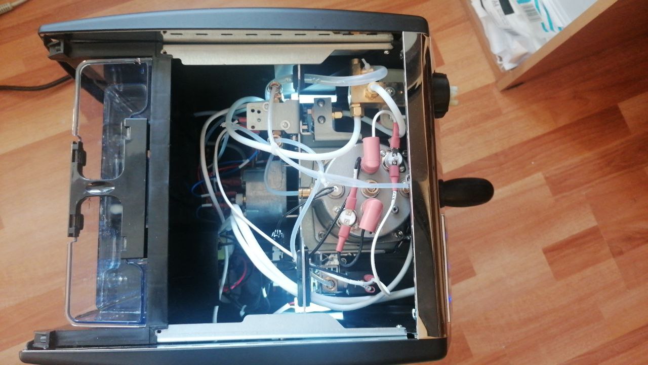

Здравствуйте! Собственно, сабж. Заднюю крышку снимал, клапан контроля давления крутил. Больше ничего не делал пока. Но замеры температуры показали, что она может на выходе в зависимости от состояния воды в бойлере давать от 99 до 78 градусов, а каждый раз держать термометр - очень не удобно. Буду признателен за любую помощь. В идеале хочу сделать PID-контроль с отображением заданной и текущей температуры пролива.

Кстати, сделайте фото внутренностей, очень интересно глянуть.
Температуру измерял кухонным термометром, вставленным в носик на выходе из рожка. Ещё мерил щупом китайского мультиметра с термопарой. Включил машину, она погрелась, послушал когда реле щёлкнет(по звуку как в утюге), и включил пролив. проливал несколько раз. Бойлер нагрелся, рожок облил горячей водичкой из термоблока 2 раза где-то до 91 градуса показало. Включил пролив: показало сначала подъём температуры до 96, к концу пролива опустилась до 92. Второй раз запустил: 88-78градусов. Наверное штука в том, что за 25с он выливает в пустом рожке 160 мл, в с таблеткой должен вылить наверное меньше 40мл. и стабильность выше должна быть.
А внутренности я фоткал, когда спрашивал как выглядит OPV, чтобы его покрутить)

получается наиболее простой из доступных способов измерить температуру пролива - накладной датчик на бойлере? вот вид бойлера сверху: -[ссылка]- вот на боковой его поверхности 2 какие-то заглушки: -[ссылка]-
