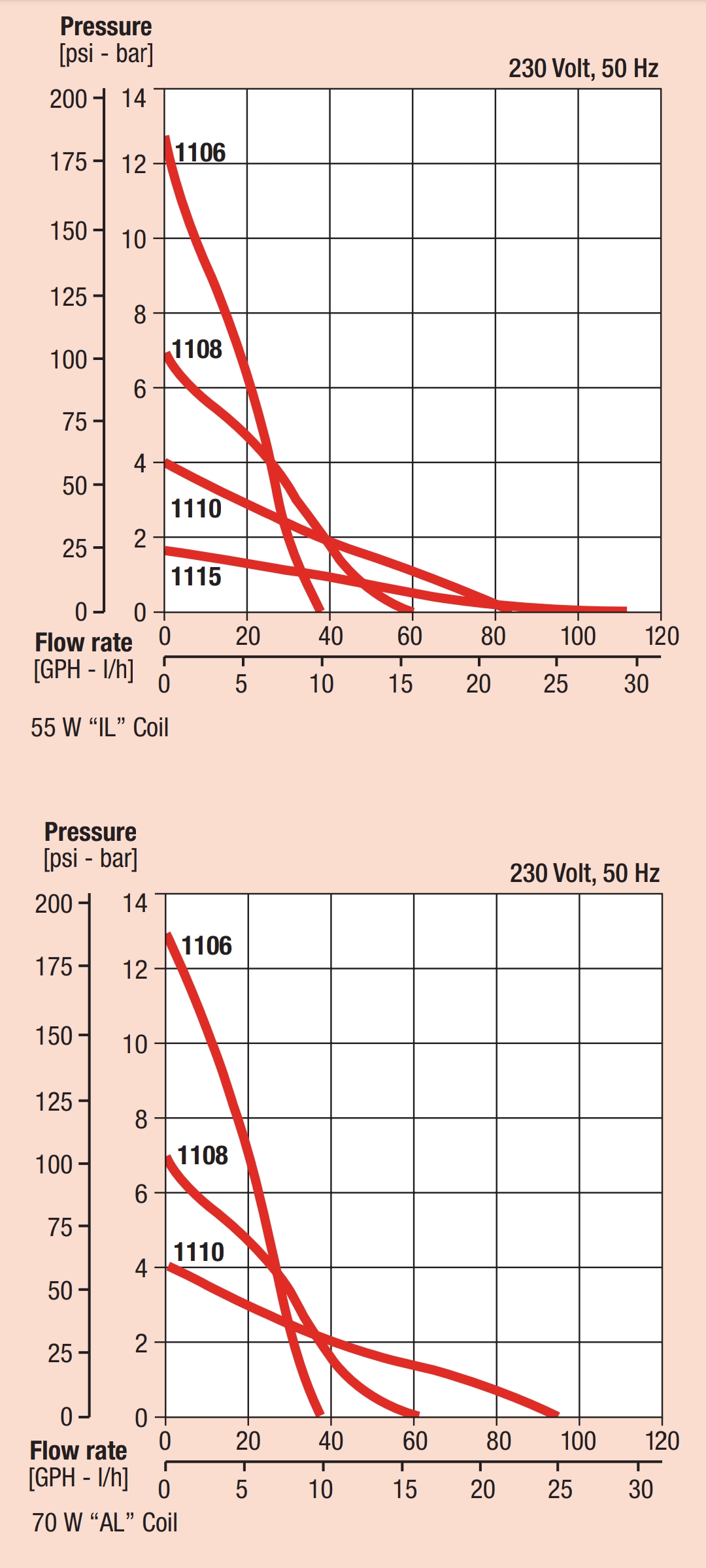

Всё же хотелось бы разобраться. На что влияет мощность вибро помпы? Как я понимаю, на максимальное давление создаваемое помой это влияет не напрямую. По крайней мере, в характеристиках помп видел идентичные по форм-фактору помпы одного производителя с одинаковым давлением, но разной мощности. Физически, это определяет скорость достижения максимального давления? Или я не прав? И ещё, я видел вибро помпы с байпасом. Кто-то имел с ними дело? Насколько это полезно в нашем деле?
Alex_D написал(а) ... Физически, это определяет скорость достижения максимального давления?
При максимальном давлении скорость движения будет равна нулю.
Вы к помпе подводите электрическую энергию, мощность которой определяется произведением силы тока на напряжения (в самом простом случае, когда напряжение постоянное). Часть этой подводимой мощности теряется (тратиться на нагрев), а часть уходит в движение жидкости. Выходная мощность помпы определяется произведением расхода воду (кубометры в секунду) на давление (паскали), при котором этот самый расход получается.
Возможности помпы определяются характеристикой (кривой) зависимости расхода воды от давления (при различном давлении будет разный расход). Если вы хотите узнать чем отличаются разные помпы, то нужно сравнивать именно эти выходные характеристики.
Разница максимальной потребляемой электрической мощности может как влиять на выходную (полезную) характеристику, так и на нагрев (потери) и никакой полезной информации не несет.
Если взять диаграмму, то до 6 атм разницы практически нет (1106), а после у 70w поток падает немного слабее, чем у 50w. Судя по этой диаграмме разница будет только в нюансах.
не надо подбирать с пола интернета, всё подряд что на нём валяется))) в каких условиях испытаний эти характеристики получены? сможете «нарисовать» своими простыми словами? или рассказать, как был устроен испытательный стенд?))
Кофе Лукойе написал(а) ... рассказать, как был устроен испытательный стенд?))
Я не знаю, как испытывали там, но я бы стал испытывать в довольно простой конфигурации: Вывод помпы подключить к трубе (например, диаметров в дюйм), длина которой больше диаметра раз в десять (чтобы течение жидкости чуток успокоилось), сделать отвод, чтобы измерять в ней статическое давление (если измерительный прибор не умеет сам усреднять колебания давления, то датчик давления подключить через капиллярную трубочку), затем кран (игольчатый, мембранный или вообще калиброванную шайбочку с дыркой) и далее устройство, чтобы измерить расход (трубка Вентури, трубка Пито, ротаметр, какой либо расходомер с крыльчаткой и тд).
Запускаем, даем прогреться, выйти пузырькам газа: выйти на рабочий режим, затем с помощью крана меняем гидравлическое сопротивление и измеряем потребляемую мощность помпы, статическое давление и расход при нем: записываем все это в табличку.
Вообще, я думаю на это дело есть стандарт (про гидравлику я не интересовался, но на пылесосы могу привести конкретные номера).
В общем, ничего сложного: я думаю, студент первого курса любого технического вуза справился бы с такой несложной лабораторкой.
