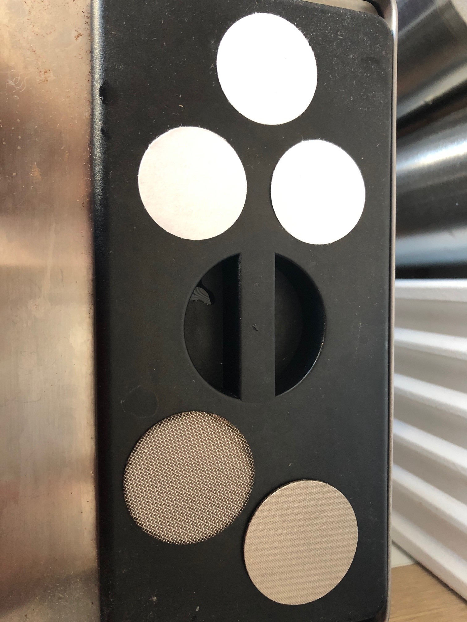

Полгода пользуюсь металлической сеточкой-фильтром для Е61. Вроде как из нержавейки. просто кладётмя на таблетку Хочу поделиться преимуществами: - группа и душ не загрязняютя, блестят с последней чистки химией как новенькие - после приготовления эспрессо нет необходимости в свободном проливе, достаточно промывки каналов со слепым портафильтром (backflush без химикатов) - резкое сокращение расхода воды - в поддоне для слива вода чистая, не как раньше, масляно-грязная (для 1-2 эспрессо в сутки).. Как следствие, поддон теперь не приходиться часто мыть щёточкой. Но регулярное обслуживание машины никто не отменял.
Брал самую мелкую (50 мкм) на Али за 690 руб. Сегодня = 1 388 Ссылка

это не мои фотографии. С Али. Сеточка сама вываливается при обычном выбивании отработанной таблетки об резину перекладины нон-бокса. Со второго раза приноровился ловить.

Надо попробовать 50 uм толщиной 1 и 1,7 мм. (интересно зачем разная толщина? Видимо под разный помол, чтобы не упираться в сетку душа сильно). А если 150um, меньше воздействие на таблетку...)?
Покупал вот тут. В три раза дешевле. Покупал 100 uм 58,5 толщина 1,7 мм
да уж! И выбор какой! Но я покупал давно. Видимо, спрос пошел и стали шлёпать. Ну а разная толщина, да, наверное, под высоту таблетки и размер ячейки под помол...
…тогда станет можно пехать в корзинку различные комбинации. 1-2 или три штуки сразу. во множестве позиций сторон))) орлы с решками. решки с решками…орлы с орлами)))
Решил поучаствовать в сеточном хайпе. Взял попробовать 50мкм/1,7 мм и 50мкм/1 мм. Пользуюсь в основном одинарной корзиной, поэтому пришлось вырезать на лазере кружки меньшего диаметра. ИМХО: Тонкие сетки 1 мм брать вообще бессмысленно. В толстых сетках есть хоть какая-то надежда на перепад давления и более равномерное распределение воды, да и по конструкции они существенно отличаются. Фотография после пролива прилагается. Результат: немного (очень немного) равномернее пролив. По вкусу чуть помягче. Всё это субъективно и только если хочется поэкспериментировать. Каждый раз закладывать сеточки и особенно вынимать и отмывать быстро надоест.
