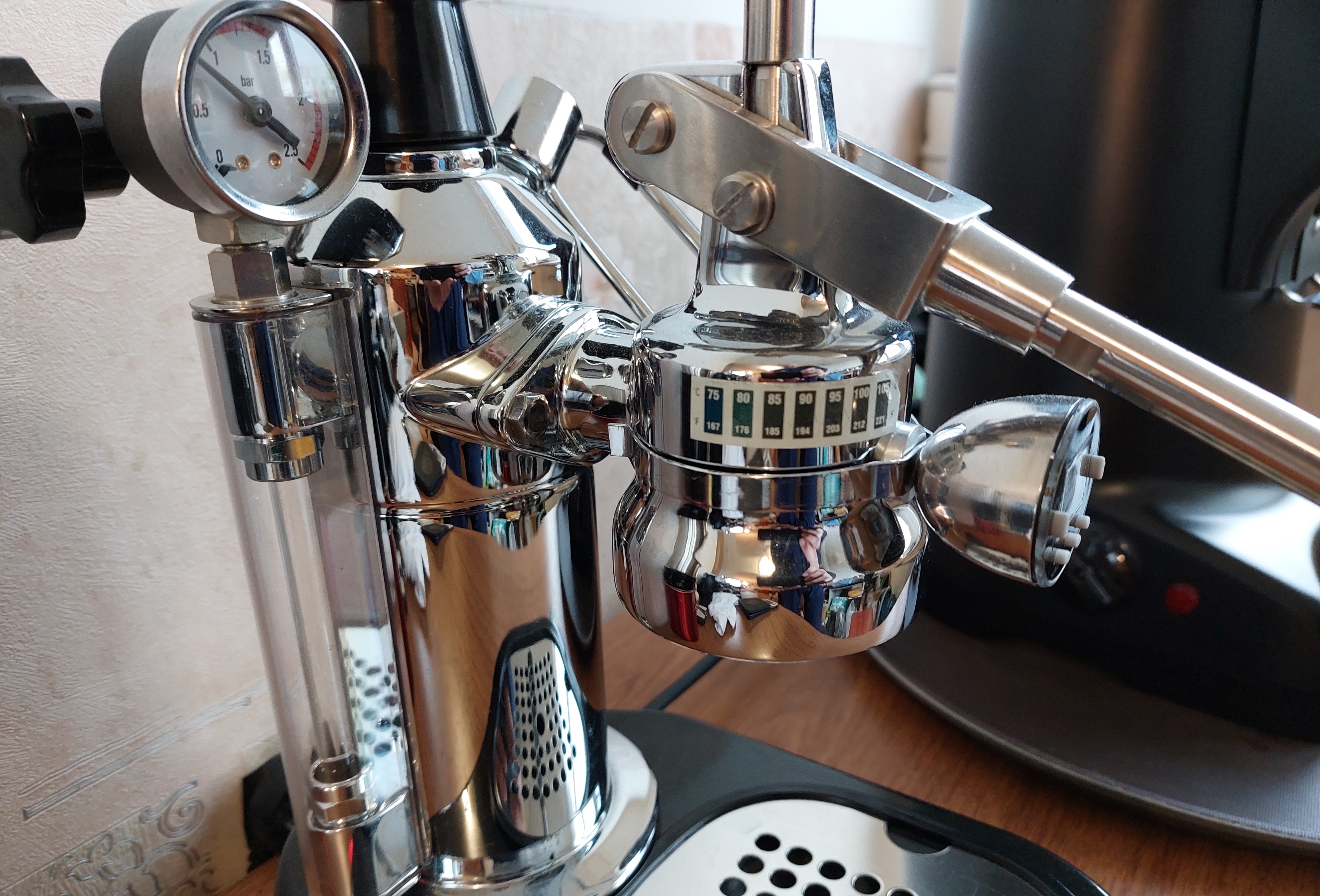

Я отношусь к той группе владельцев Павони, которые сначала радуются обманчивой простоте своих игрушек, а потом непременно начинают их «усложнять». Например, мне давно хотелось заморочиться установкой сколько-нибудь нормального термометра на свою La Pavoni Europiccola. Пока искал, впопыхах наклеил термометр-полоску, все ж, думаю, лучше, чем ничего.

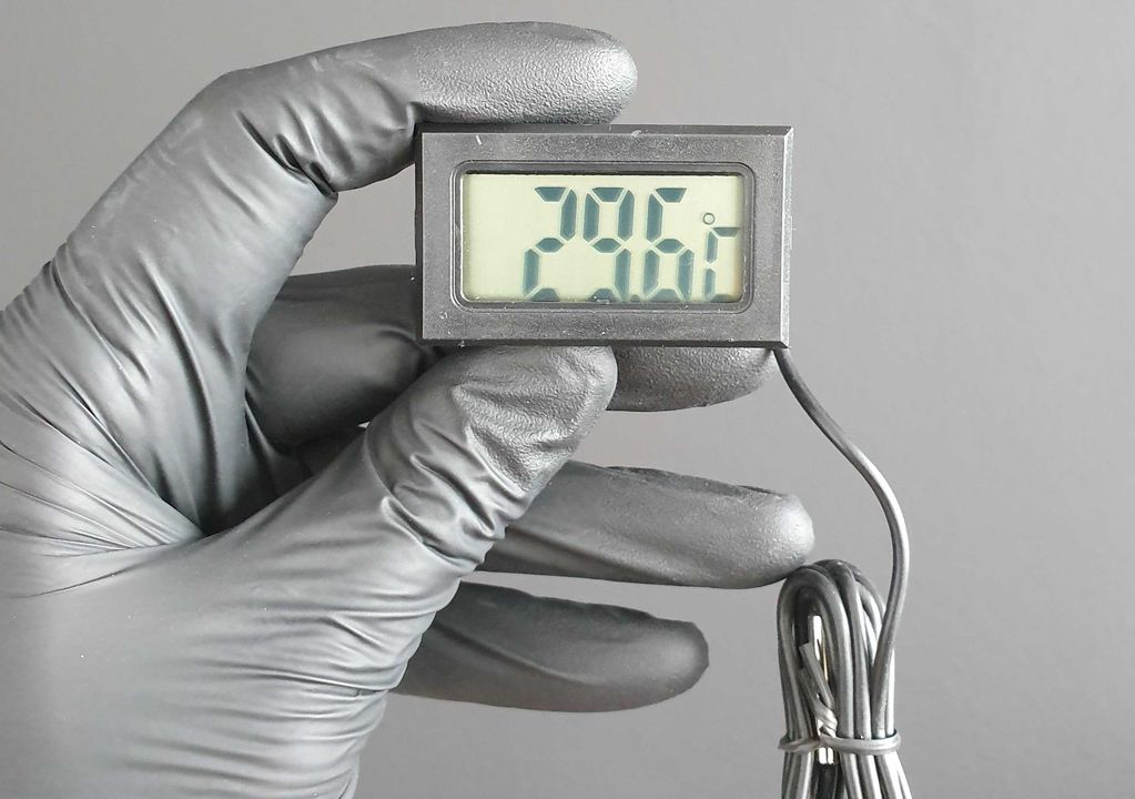

Проблема с полоской известно какая: цена «деления» аж целых 5 градусов и цвет изменяется постепенно. Так себе точность. Стоило ли огород городить? – вроде бы да, но удовлетворения не наблюдается. В продаже есть дешевые цифровые термометры, которые вроде бы можно использовать.

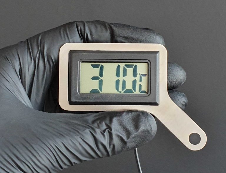

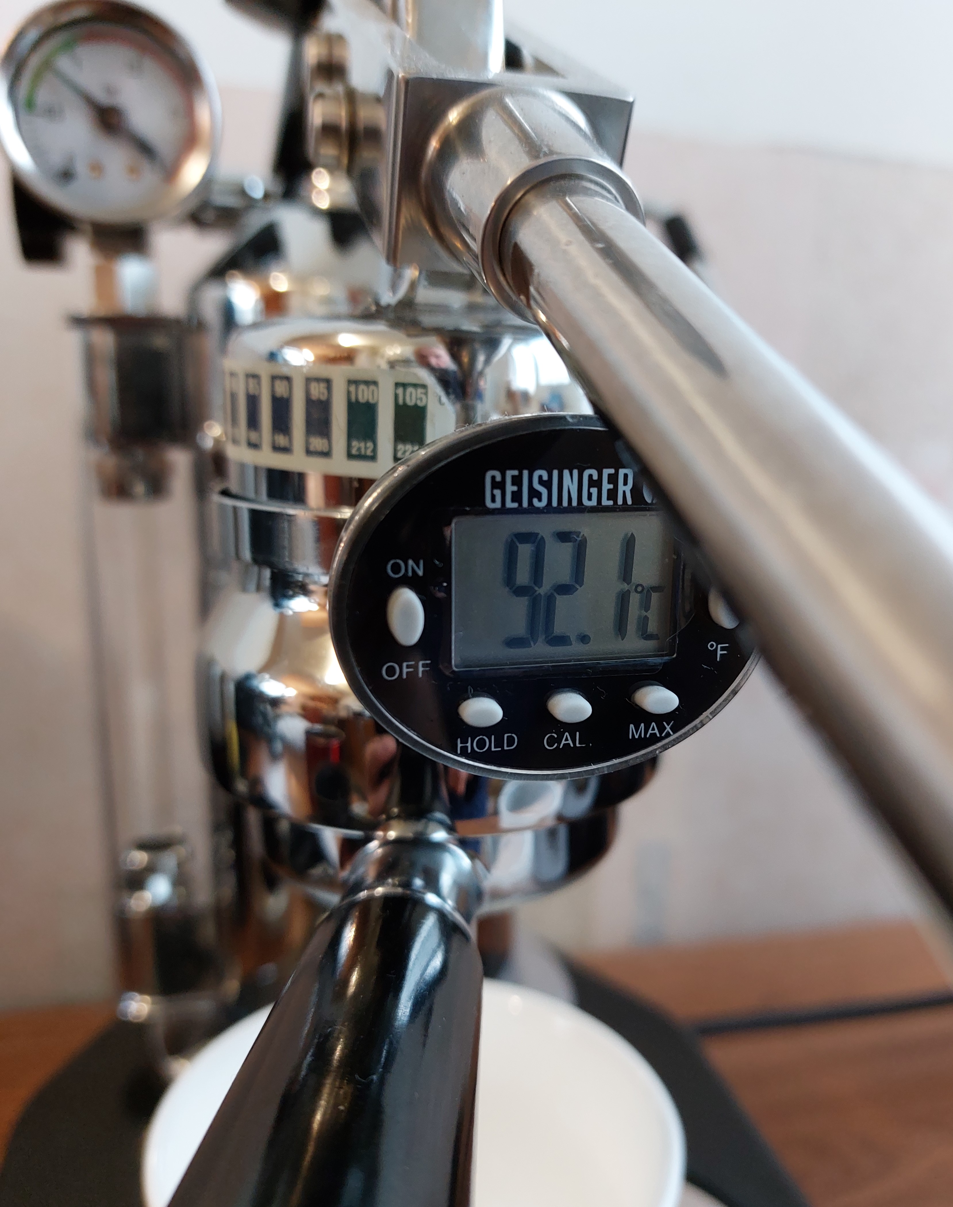

Впрочем, не совсем мне было понятно, как крепить собственно термопару к корпусу Павони, да так, чтобы это не было совсем уж колхозом. Пока ждал появления рамок, наткнулся на этакое чудо германской инженерной мысли:

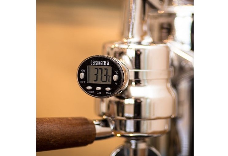

Некий Bernd Geisinger из Германии ваяет термометры для варочной группы Е-61, а также для Павони! Причем не только для Европиколлы, но и для Страдивари (есть три опции креплений – на диаметр группы в 50 мм, 60 мм и 70 мм). На Пиколлу я взял вариант на 60 мм. Вид сбоку на моем агрегате. Никаких торчащих проводков и прочей порнографии. Примыкание крепления не совсем идеальное, пожалуй перфекционист мог бы и доработать, а по мне, так норм.
По-первости, я был немного разочарован. Термометр работал, но как-то заторможенно. Догадался смазать термопастой место контакта сенсора с группой, и прибор тут же обрел живость. Вуаля! –

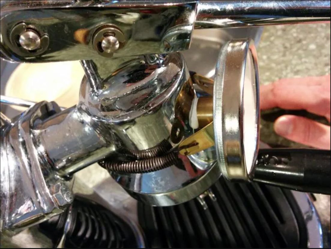

Viktar:: Вот что касается варианта от Kazak Poland, то я и сам к нему присматривался, но предположил, что работать он будет со значительным отставанием и, наверное, не особенно точно. Аналоговый термометр, сравнительно массивная «пята»... Я уж не говорю о недвусмысленном (и честном) указании самого продавца на использование показаний термометра в качестве «ориентира».

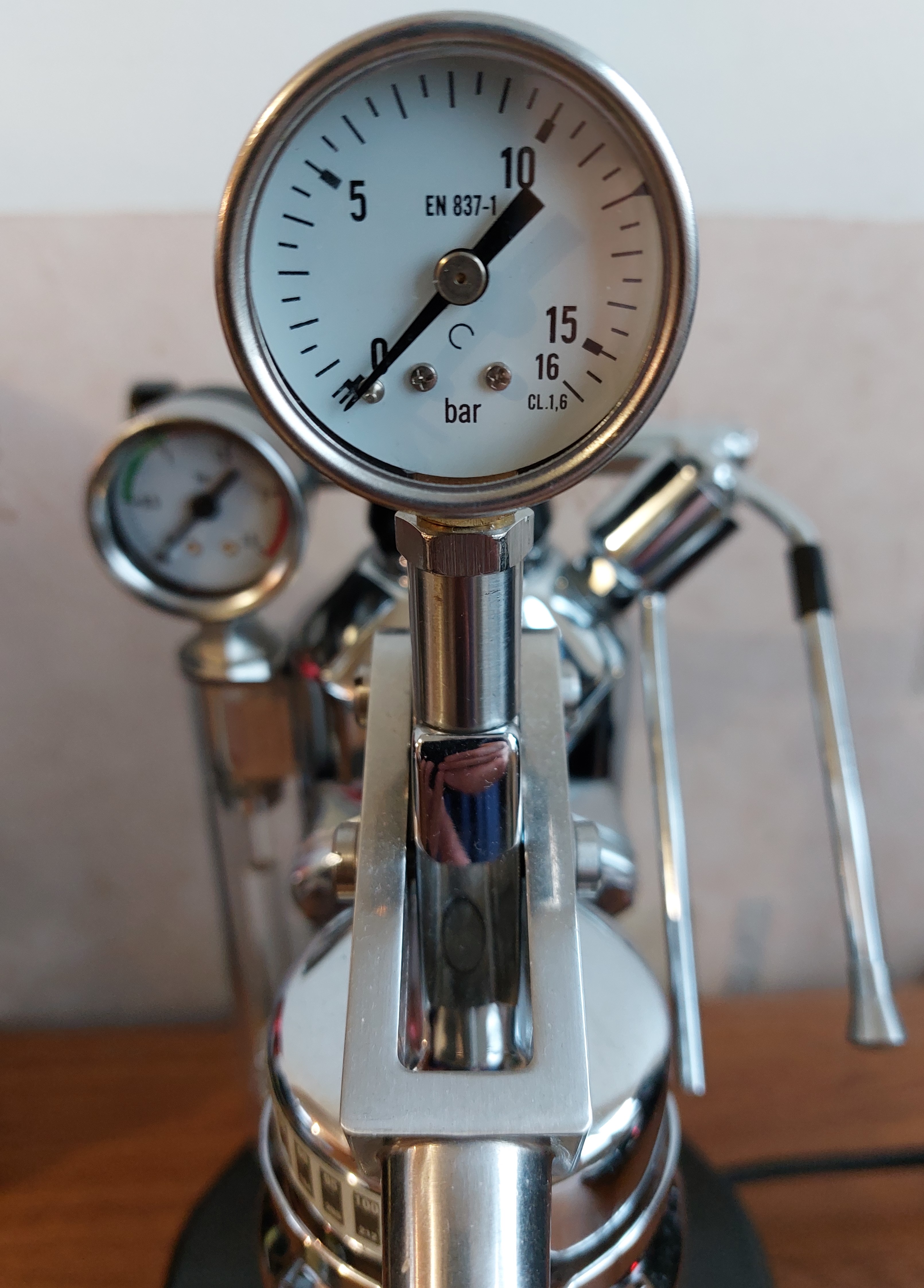

История с попыткой тотального контроля по приборам - это прям про меня. Но я пока бью себя по рукам, а то уже и манометр на группу чуть не купил и к термопарам присматривался. Слава богу, всё свое безумие я направляю на аудиофилию, а кофе пока остается побочным увлечением. Но да, так иногда хочется понять, а правильно ли все же давлю, а какая ж температура на группе.
