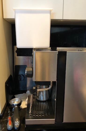

Напишу здесь данные, которых мне не хватало при выборе, может кому-то пригодится.
Высота бачка Rancilio Silvia Pro 20,5 см. Для того, чтобы была возможность вынимать бачок, не двигая машину, нужно, чтобы навесные шкафы располагались на высоте 60 см от столешницы, запас будет 2 - 3 мм.
И еще несколько слов про "жизнь", с которой началась эта тема (см. первое сообщение). При использовании Gaggia Classic с водой "обратный осмос" уже через два-три дня на стенках бачка для воды образовывался тонкий налет-слизь из-за которого каждый день приходилось менять воду. При этом в Gaggia бачок прозрачный и он не находится внутри корпуса, т.е. не защищен от прямого солнечного света. Бачок Silvia Pro изготовлен из полупрозрачной белой пластмассы и устанавливается внутрь корпуса. После трех недель использования в режиме долива слизи на стенках не оказалось. Вода та же самая. Вот такая вот история.
Хотя, если бы была возможность, я бы воду менял, но машина очень тяжелая - каждый день не подвигаешь.
