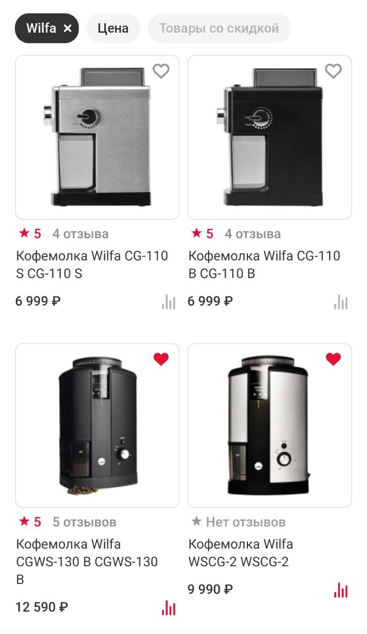

Спасибо, немного сориентировался и понял, что автомат и рожок - разные вещи)) В итоге получается "рожок" delonghi ec685 (есть взибвалка молочки), а Wilfa 4 модели для выбора... Между ними принципиальная разница какая-то есть, кроме цены? Приложил скриншот с вилфами... Мне лично понравились те две, что додороже, но есть ли принципиальная разница кроме цены и вида между этими моделями?
PS оказалось, что 11го сгорела лишь незначительная часть бонусных рублей, а остальные до конца месяца еще живы...
Послушайте совета Михаила (TMN). У меня была кофемолка аналогичная двум нижним. Регулировка помола пластиковыми деталями. Довольно быстро износились и сломались.
