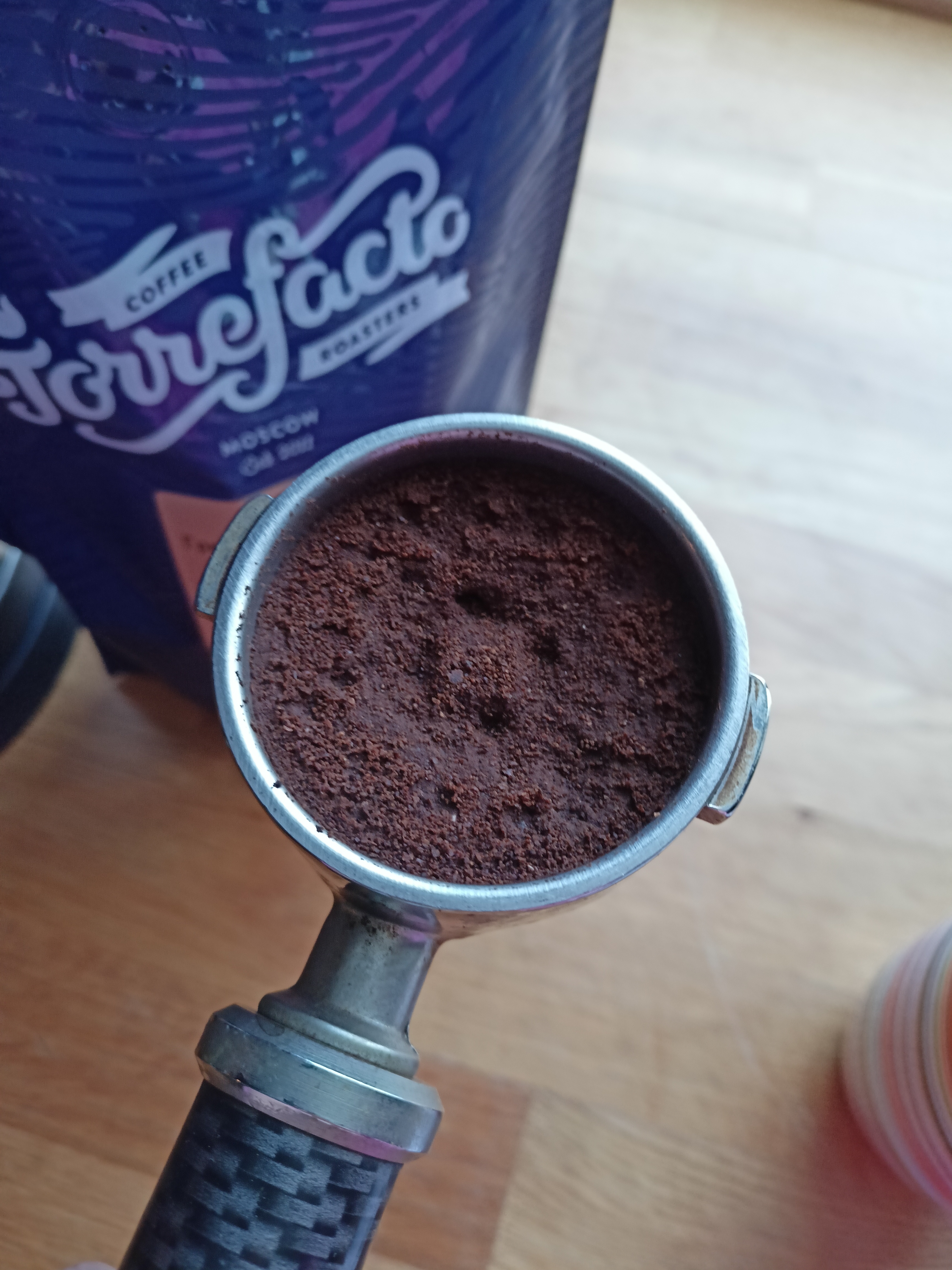

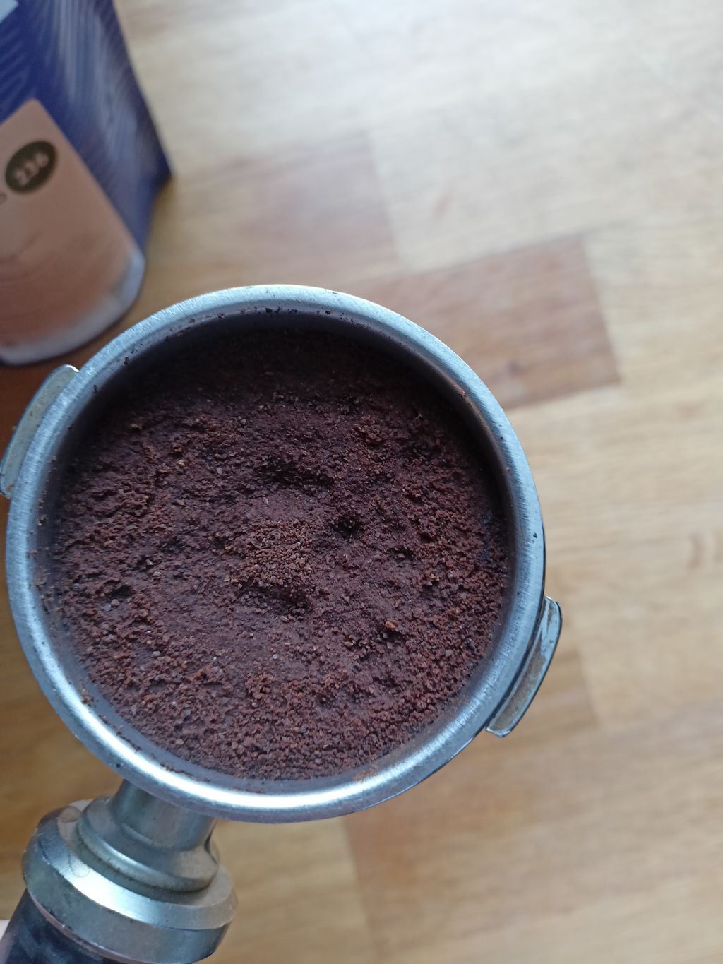

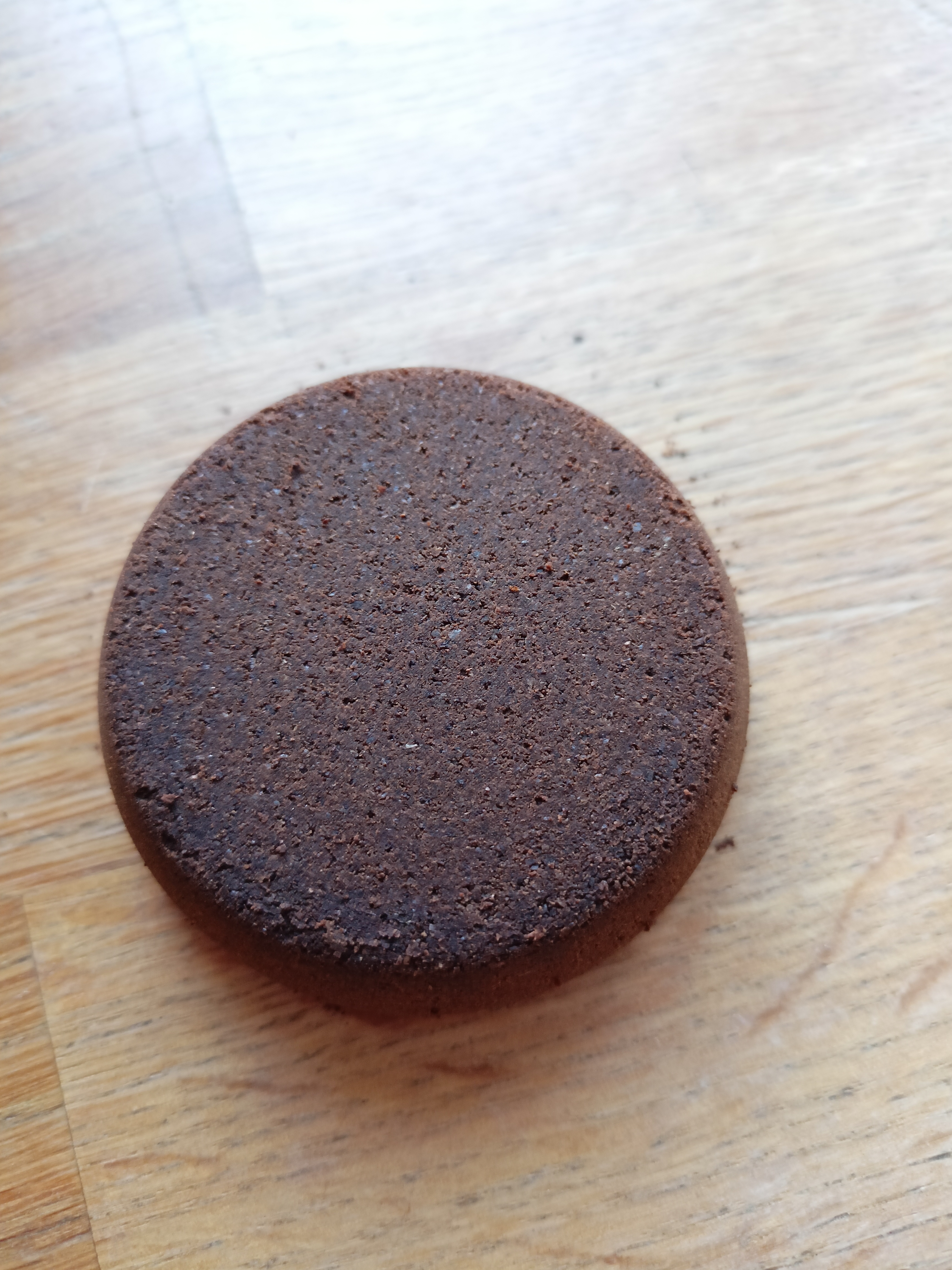

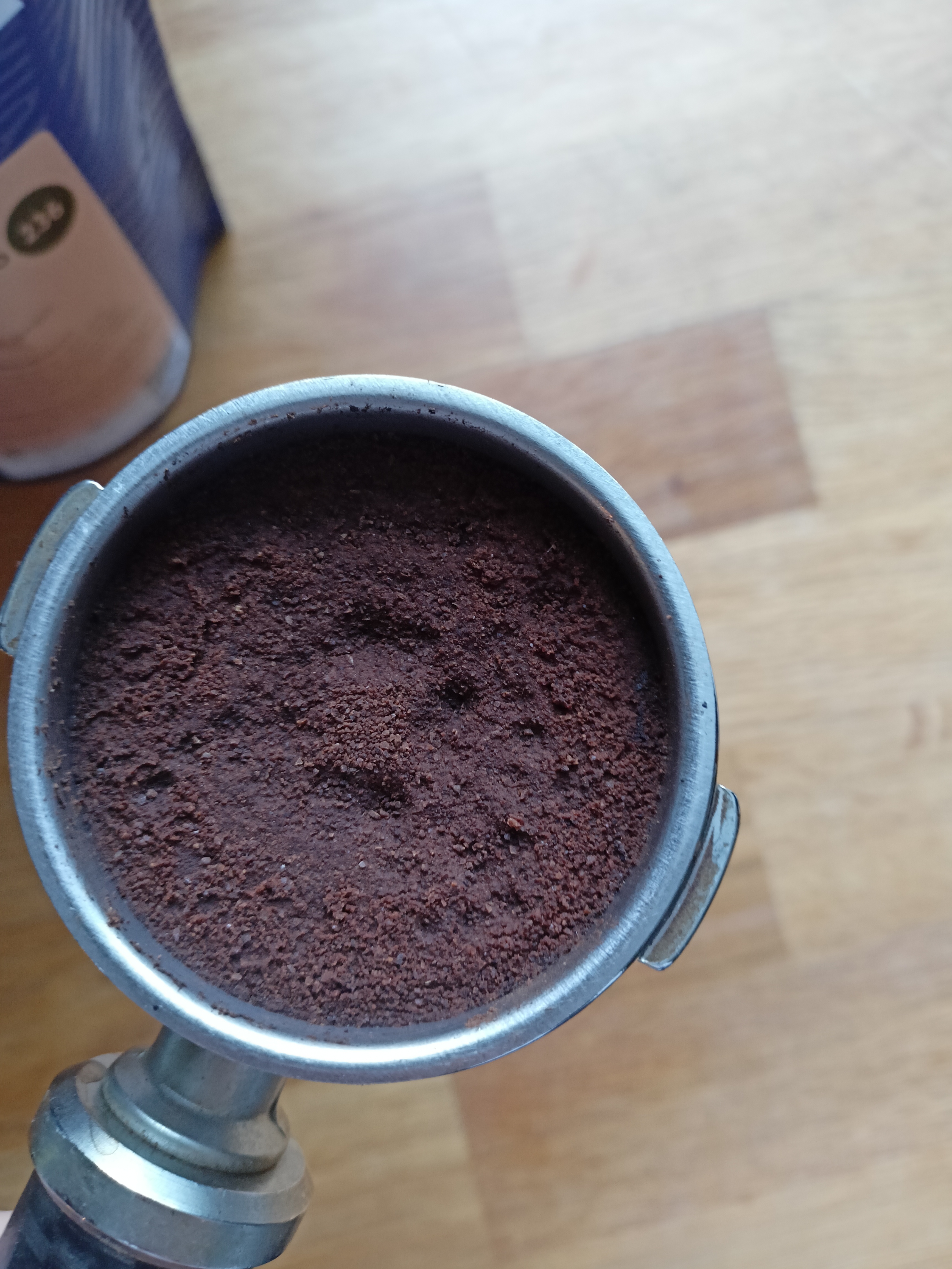

На вид - есть много крупных кусков. Не знаком лично с Беццерой, но мне кажется что это не нормально, во всяком случае у моего Маццера помол более однородный. За какое время эта корзина проливается?
Да, меня тоже удивил результат после просушки...может просто так выглядит, но ощущение, что есть неоднородные частицы...надеюсь, что это просто такое ощущение, иначе жесть.
Вообще, молкой очень довольна, всегда выдавала и, как мне казалось, выдает прекрасный однородный результат. Это 18 грамм, пролитые за 30 секунд.
Вопрос задала, так как во вкусе сильная кислота, ощущение что не от зерна, а от косяков/помола и, следовательно, надо бы увеличивать но помол, но куда уж...как-то крупным показался..
Сколько выход напитка? Возможно сейчас подойдет тяжелая артиллерия и расскажет, что в этом и есть вся прелесть коники с ее более богатым вкусом... Повторюсь, для плоских жерновов такой выход был бы фэйлом.
Когда на 17 граммах экспериментировала, у меня получилось пару раз правильно пропорцию получить, то есть за 30 секунд увеличить вес в 2,5 раза - из 17 гр получить 42 грамма за 30 секунд с более менее каким-то вкусом. Но стабильности не хватало и я четко видела, что часто пробивает, решила, что надо увеличивать закладку. Т.к после обмерки корзины ясно стало что нужный вес от 18 гр, в идеале 19-20.
Но мне никак ничего хорошего не получить из веса в 18-20 гр пока.
Вот конкретно эта закладка, кот. на фото, пролилась очень быстро, за 30 секунд перелившись из специализированного шота. Соответственно там по миллилитрам было больше 60 мл.
Ну тогда это точно крупный помол. Хотя удивляет избыток мелких частиц в таблетке. Выход смотрите по весу, а не по объему, ибо 30г напитка без крема это 29мл, а с хорошим и плотным крема - 48мл.
И еще, я не знаю как видят остальные, но в следующий раз показывая корзину снимите верхний слой на части таблетки персонально для меня, так будет видно таблетку в массе. Поверхность не показатель, так как при проливе там есть слой воды, в котором всплывают крупные частицы.

Гадать о величине помола по его виду занятие непродуктивное, особенно по поверхности пролитой таблетки. Выбейте её и посмотрите на нижнюю поверхность, результат будет совсем другим.
Пролитая таблетка выглядит вполне прилично, доза точно не велика, может быть даже можно грамм добавить.

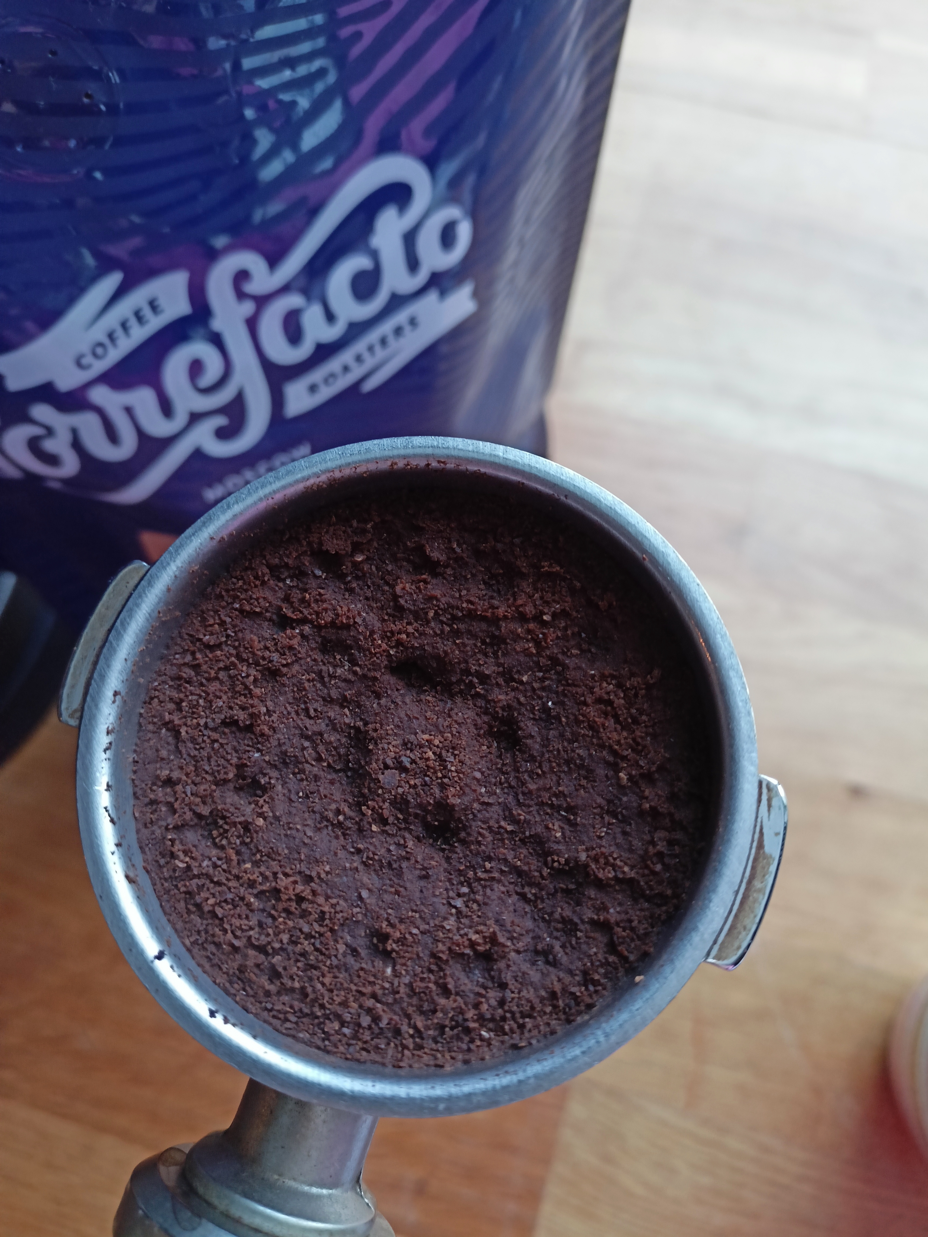

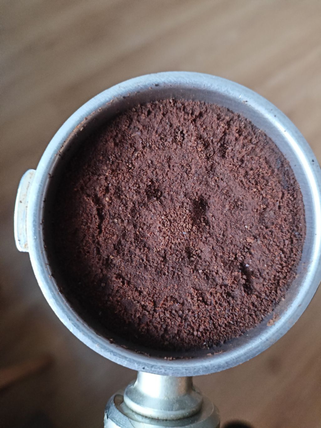

Тоже в первый раз удивился наличием крупных частиц в таблетке на фото после одной из казалось бы очень неплохих коник., видимо коника так мелет. у меня на мазере такого даже близко нет, частицы на вид практически одинаковы.

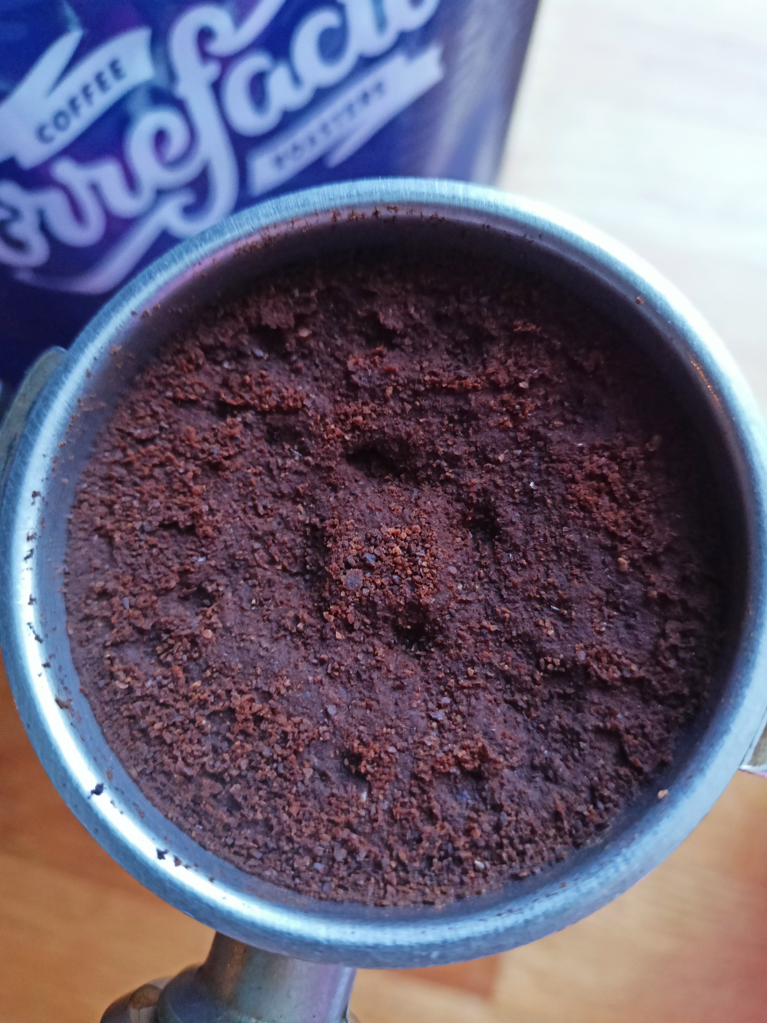

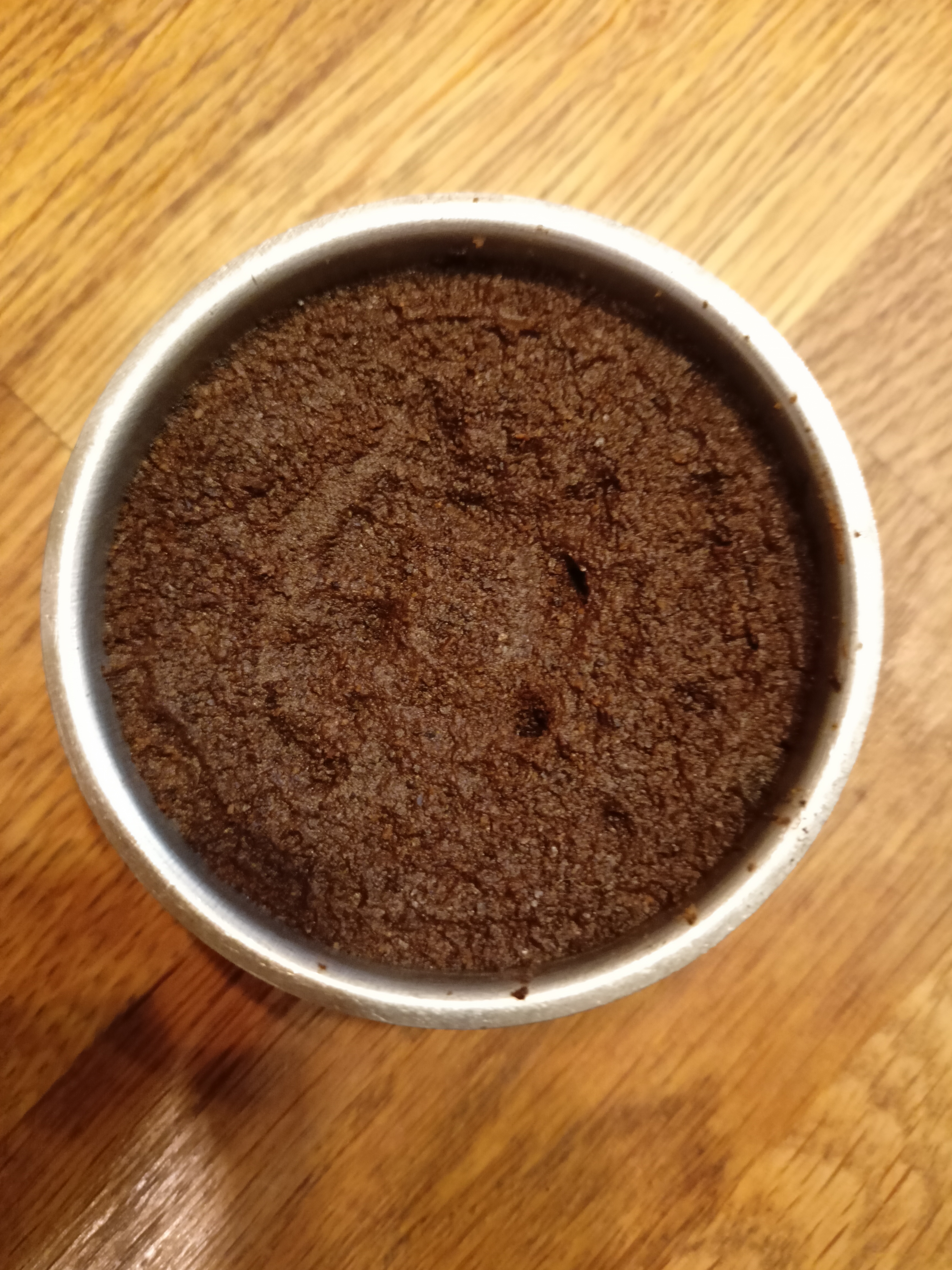

Раз обжарка темная => варю на 92 градусах. За 25 секунд с 18 грамм получала от 26-32 грамм. ~40 мл. Фотка вот сделана на результате 18 гр -> 26 гр , ~40 мл Вкус неплохой, но все равно кислил...

Следующим шагом планирую уменьшать помол, чтобы избавляться от кислинки, ведь верно?
Нет, увеличивать помол до получения соотношения 1:2 за 25-30 секунд. Кислинка должна уменьшиться.
Спасибо, но все же ведь можно и помол уменьшать, если кислый...но, видимо, не в моем случае?
Недавно в очередной раз обсуждали. Уменьшение помола при зафиксированном времени - недоэкстрация, кислинка То же при зафиксированном объеме - увеличение экстракции, горчинки Вы ориентируетесь на время и соотношение скорее ристретто, чем эсперссо. Потому и кислинка
