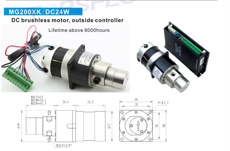

Есть китайский аналог подобных насосов Topsflo (http://ru.topsflo.com/micro-gear-pump/mg200xk-dc24wi.HTML). Два года назад я покупал модель MG204xk/DC24WI 1209¥/175$. Размеры 170мм* 60*60мм. Поставил вместо вибронасоса в Dalla Corte mini на то же место. Фактически насос развивал давление на максимальных оборотах 16 бар. У него есть штатно регулятор оборотов. Я заменил в нем переменный резистор и сейчас регулируя обороты меняю давление от 2,5 на минимуме до 9 на максимуме.(Последовательно с переменным резистором поставил подстрочник, который позволяет изменять максимальное давление от 9 до 11 бар). Поставил на выходе насоса игольчатый клапан, ограничив поток на 9 барах 9 грамм/сек. Все вместе с блоком питания поместилось в корпус Dalla Corte, где места вроде как совсем мало.
Здравствуйте. Вы на связи? Собираюсь окунуться в подобный проект. Поставить насос на Mara X. Рекомендуемый вами насос всё еще в наличии, актуален? может есть модели на которые вы бы обратили внимание теперь. Учитывая мне доступен вариант поставить насос под столешницу. Стоит ли рассматривать Роторный насос? Теряю возможность профилирования, зато он доступен в ближайшем магазине.
