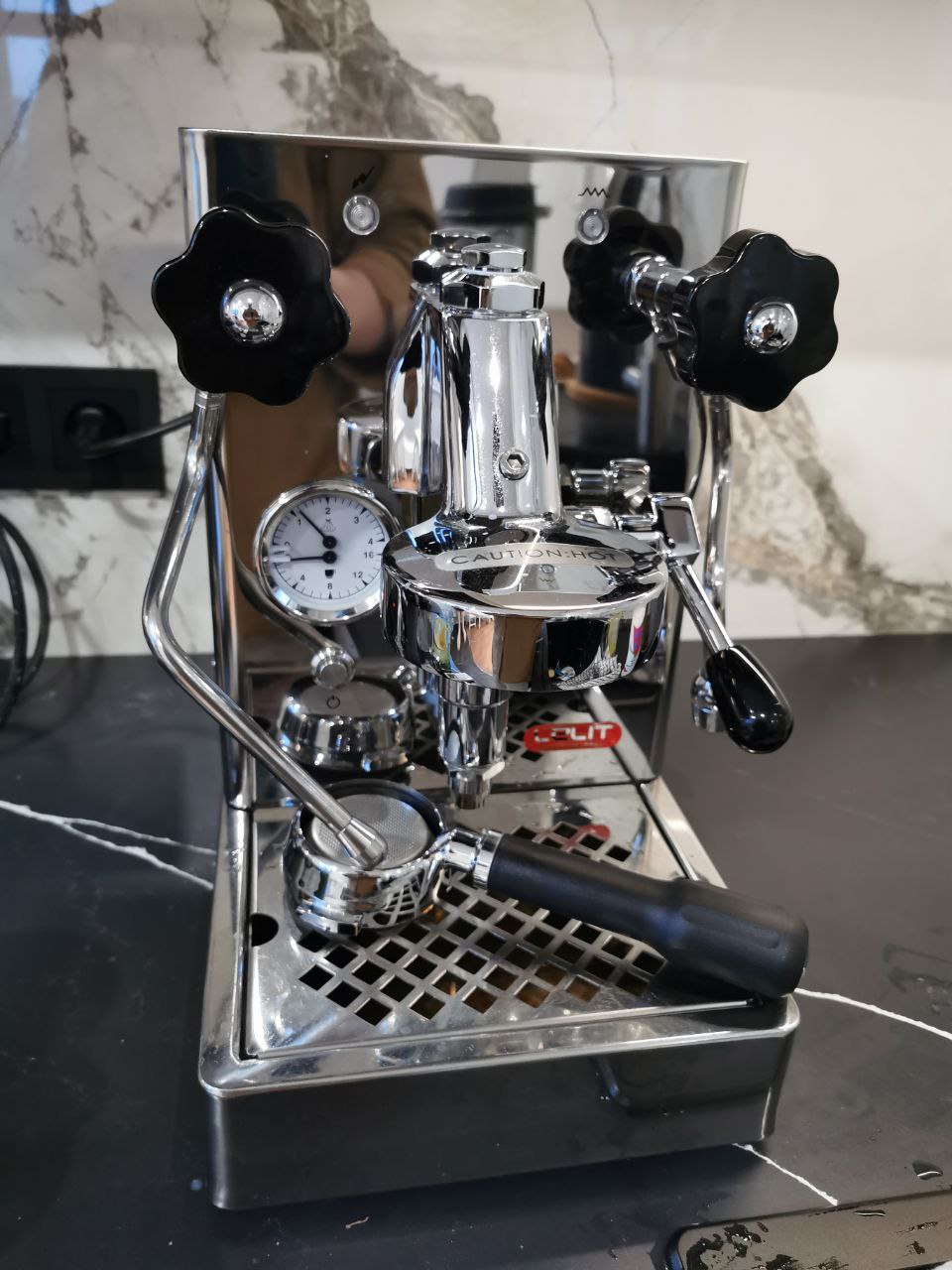

Мои поздравления! На фото, как понимаю, машина недавно выключенная, еще не успела остыть, так? Рычаг на фото в среднем положении, никогда не оставляйте его так, если не хотите воздушных пробок и прочих неприятностей с термосифоном. Рычаг должен находиться либо в верхнем положении (пролив включен), либо в нижнем. Среднее положение только для варианта подключения машины к водопроводу, что в вашем случае не предусмотрено.
