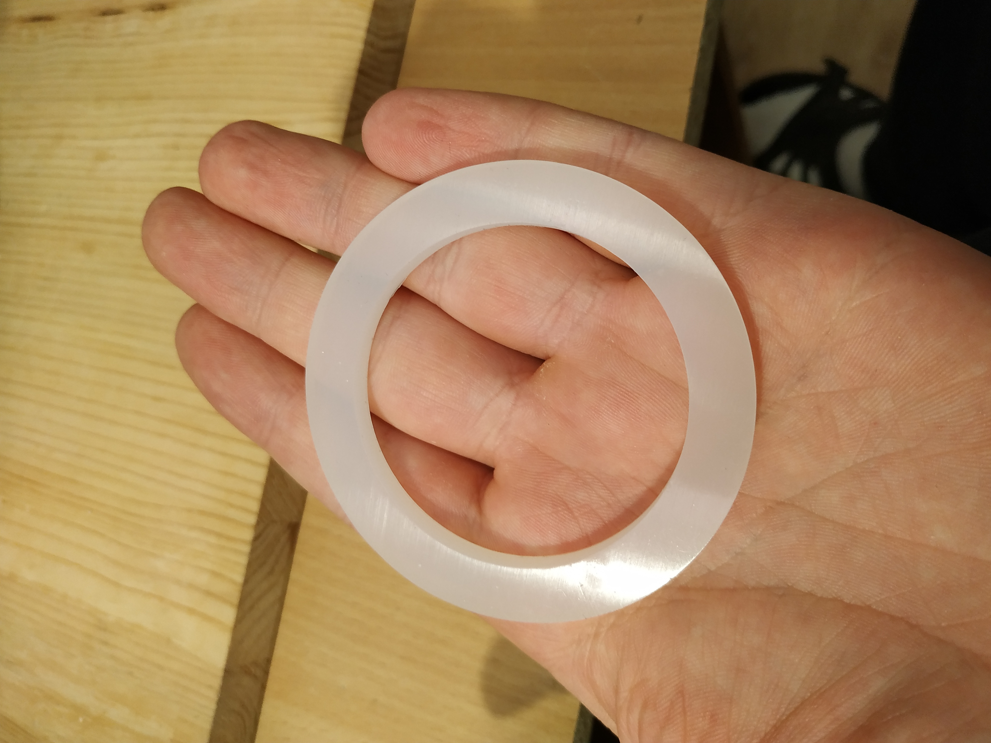

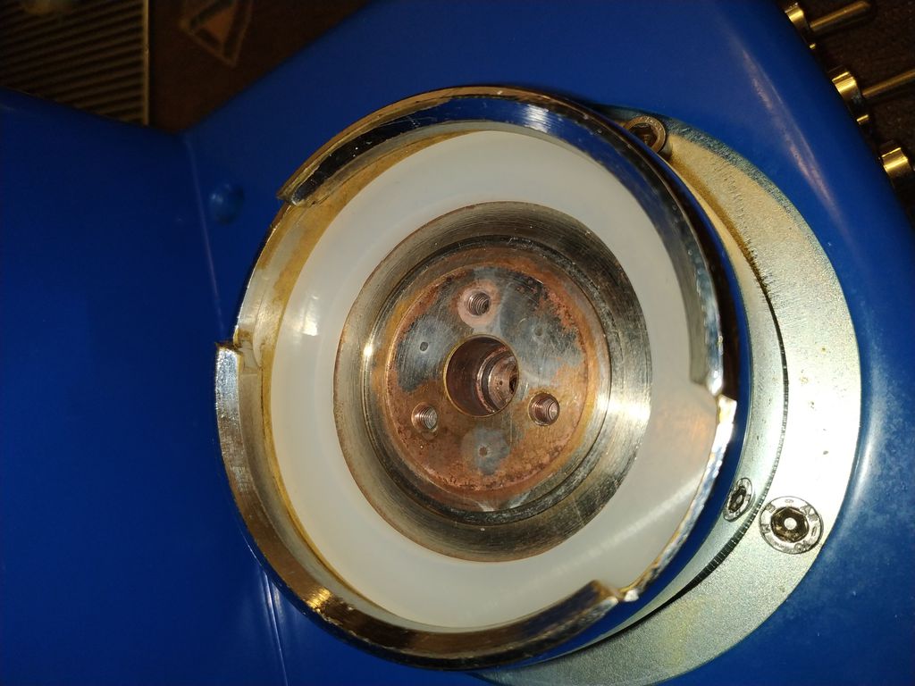

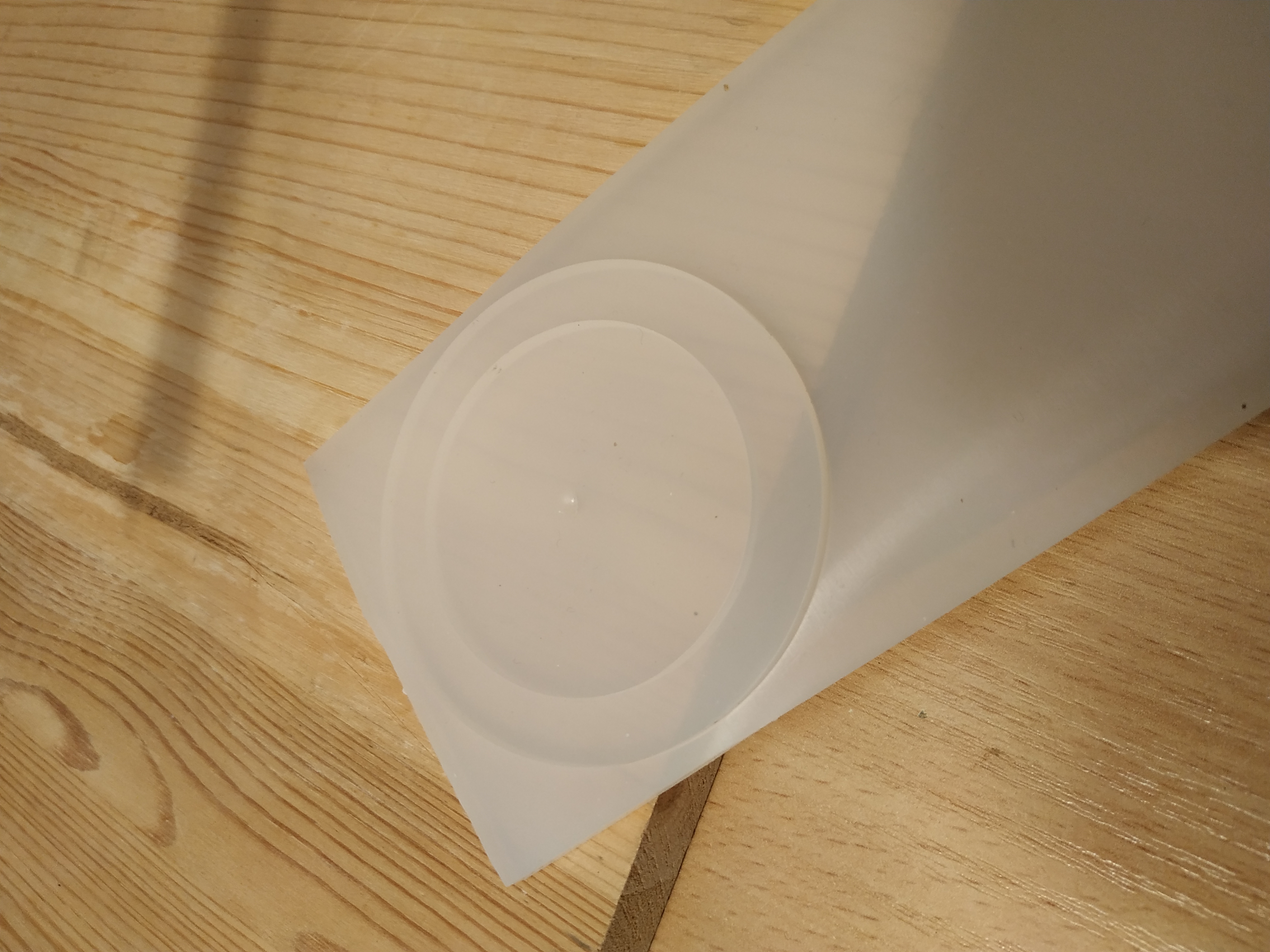

Всем доброго дня. Искал уплотнитель холдера для старенькой innova dream. Размеры у него 72*54*5мм, как удалось найти в сети. Что то ничего подходящего не удалось найти, поэтому решил вырезать его сам. Заказал кусок силикона заданной толщины на алиэкспресс и изготовил циркульный нож, пока ехал лист. В итоге китайский силикон вообще не подходит для изготовления прокладки из за жуткой токсичной вони, которая от него исходит, и избавиться от нее не получается. Может быть кто то знает где раздобыть кусок подходящей резины / силикона небольшого размера за адекватные деньги? Спасибо.

Да вроде во всех популярных магазинах посмотрел. Все вроде рядом, а вот точно что бы, такого не нашел( Наиболее близкий уплотнитель - от lelit (71.5*54*4мм), почти попадает, но не хватает миллиметра толщины. Если только подложить что то? Размер нашел в интернете, кто то указал. Попробовал вырезать из линолеума, для проверки - все подходит, поэтому, похоже, такой и требуется.

В итоге, отправил письмо на завод по производству силиконовых изделий, вдруг у них найдется кусок нужного размера. Еще, как вариант рассматриваю отливку в форму из герметика dowsil 732. У него как раз нужный температурный диапазон и пищевой допуск. Только вот он может по жесткости не подойти.

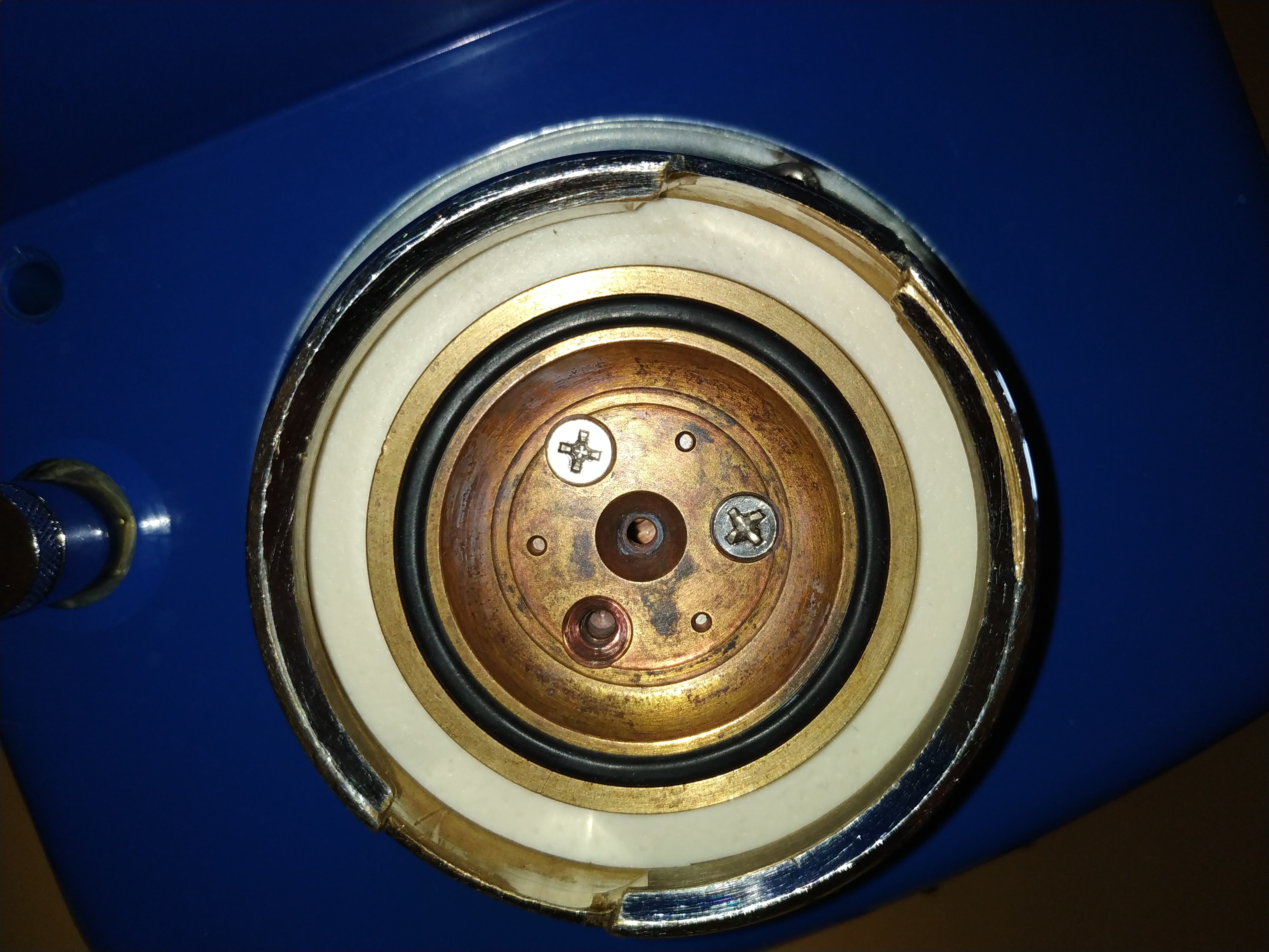

Старая прокладка уже иссохла и треснула так, что кольцо оказалось разорвано. Ей уже не помочь.

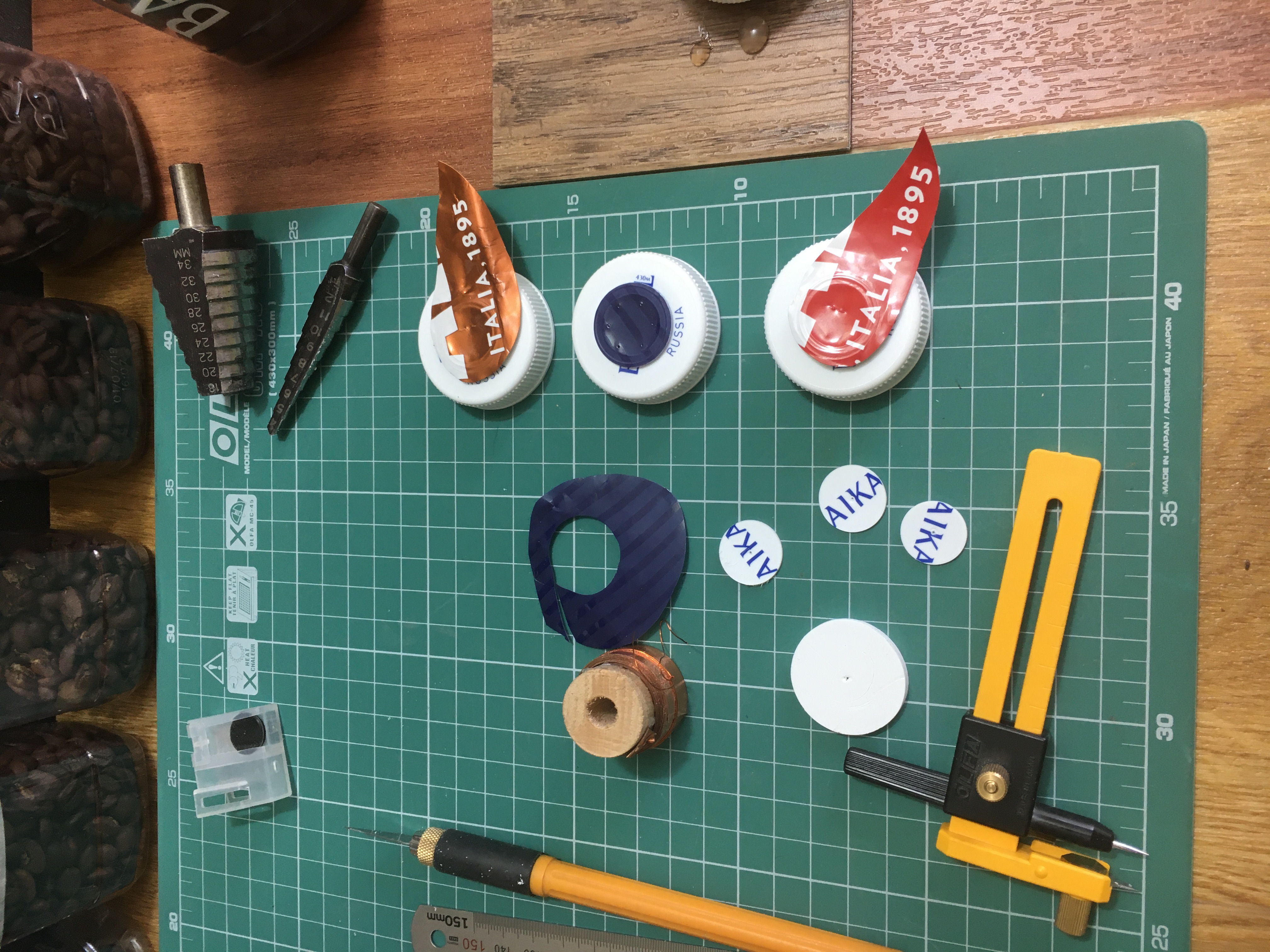

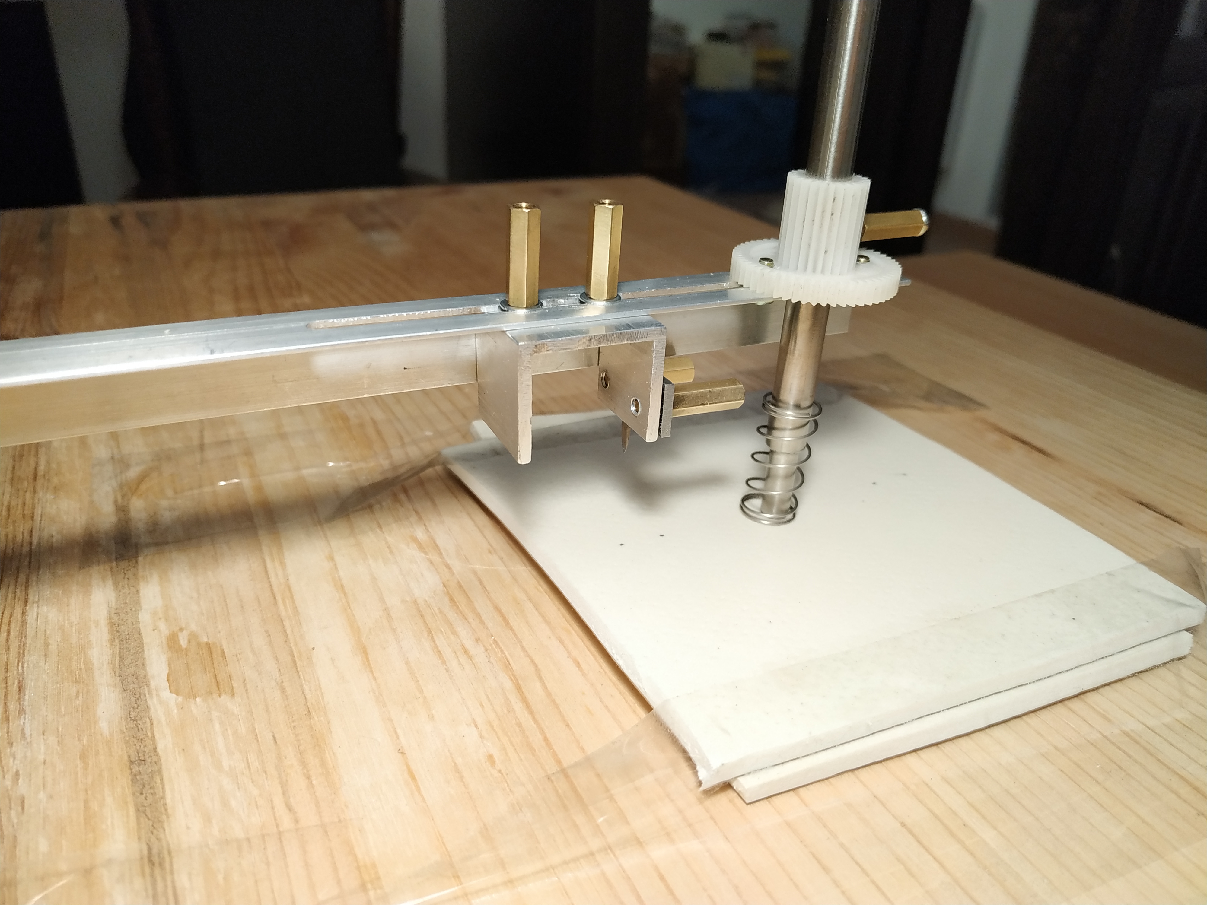

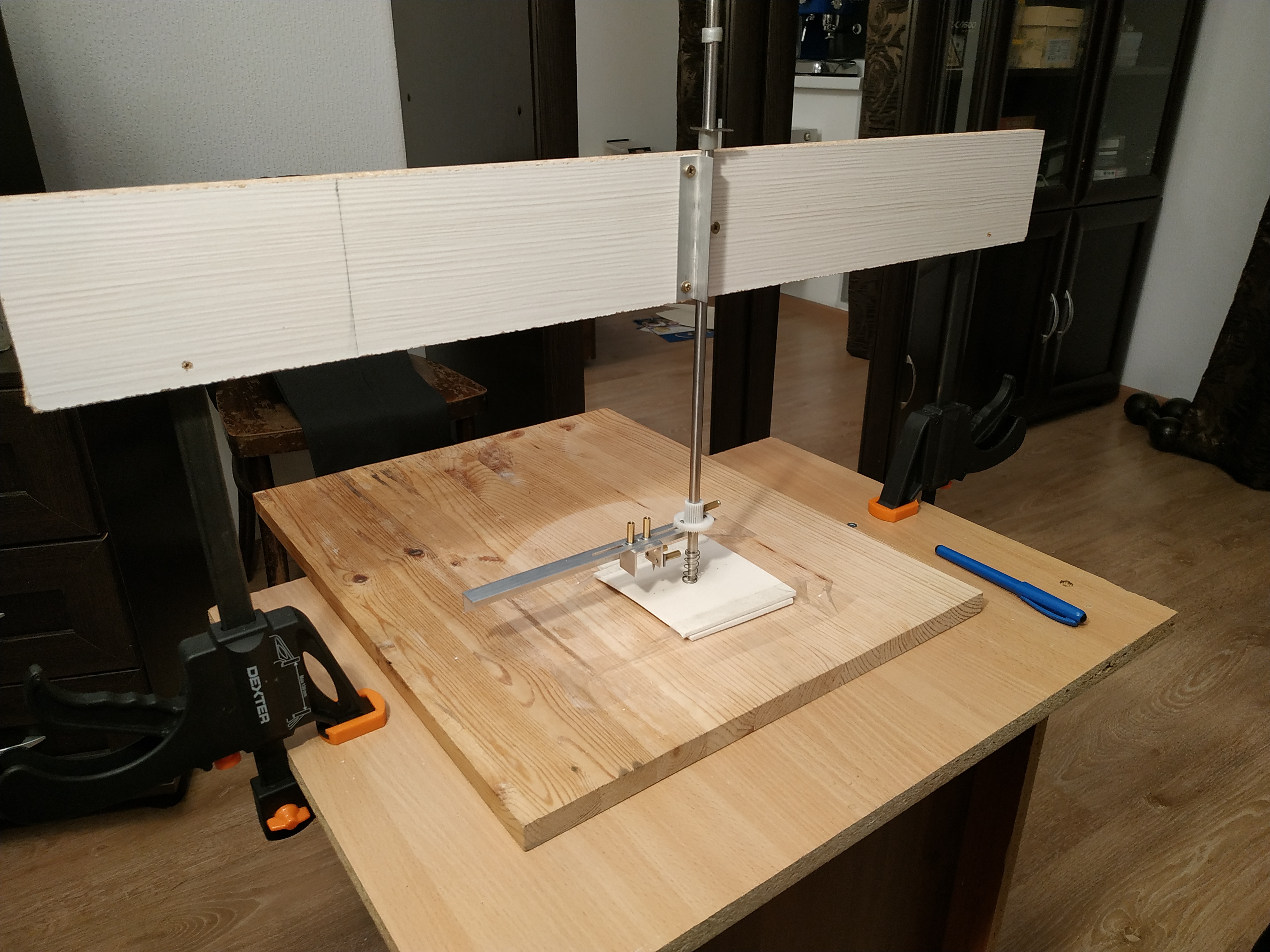

А вот циркульный нож, вдруг кому будет интересно) На втором фото примерка линолеумного кольца, подходит как раз.

Вот, кстати, не спешите менять свое мировоззрение) Принципиально ни копейки не потрачено на цикруль, - все собрано из того, что лежало в шкафу и ждало своего часа. Так то кусок китайского силикона стоит 500 рублей, из него получилось бы 4 уплотнителя, то есть по 125 рублей штука. Для силиконового уплотнителя цена хорошая. Тем не менее, что б добру не пропадать, сделал на пробу кольцо из китайчатины. Риск для здоровья есть, но интерес превысил. Кольцо подошло идеально, и давление держит без вопросов. Привкуса химикатов не наблюдается, может в итоге так и оставлю. А так, - первая в жизни попытка сварить что то в рожке)

к сожалению, в кухне приготовления резин, не разу не силён. и предположить, чем может вонять силикон и токсично ли это я не знаю. но суть в том, что он «недоварен». (как искусственная приманка рыболовная, они тож смердят химозой). в кофеварке, контакт воды и прокладки не критичен для звонка склифасовскому после чашки)))
у вас образовались обрезки. приготовьте достаточно крутой раствор поваренной соли (смысл поднять темп воды, скороварка ещё хорошо) и проварите обрезки, длительно, часдватри. а потом и всю оставшуюся заготовку. вторая прокладка будет уже иная.

Да я его в духовке грел, при 180 С, кипятил в лимонной кислоте, а теперь лежит на балконе, - выветривается. Но запах не уходит, а при нагреве так и вовсе усиливается. Остается ждать)

mikhail_b: может это ПВХ, а не силикон. -[ссылка]- ПВХ может быть токсичным, лучше поменять.
Спасибо за ссылку! Прочитал. Я до этого уже пробовал поджечь кусочек материала, - он сгорел с белым дымком и остался белый пепел. Получается, что это все таки силикон.
