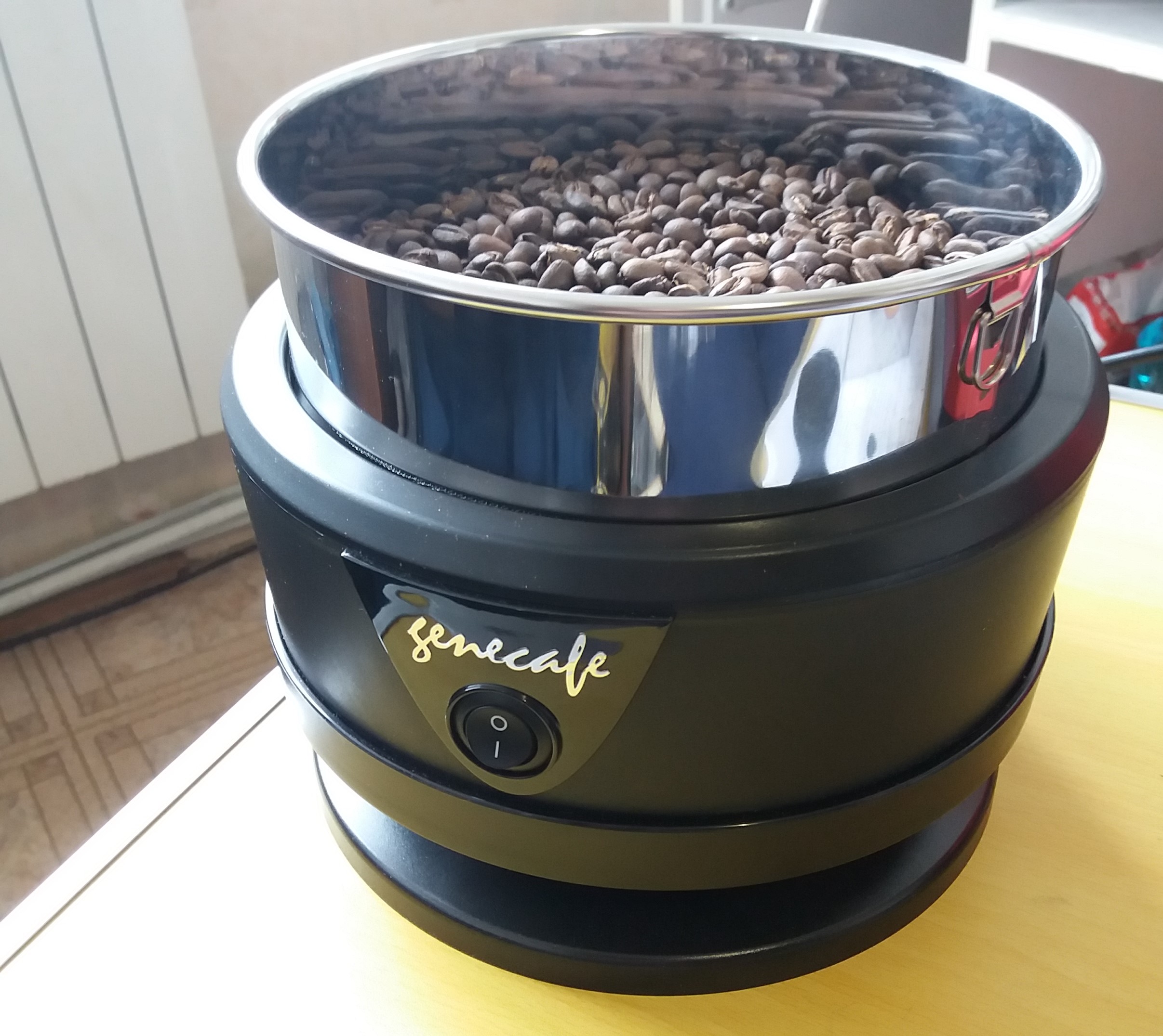

Решил я последовать примеру наиболее искушенных любителей-обжарщиков, в том числе со-форумников, и установить диммер на Гену. Диммер я заказал у мастера (сам я в этом деле не копенгаген), и внешне он не сильно отличается от моделей которые можно увидеть в сети (тумблер, сам фазовый регулятор, экранчик индикатора). Тестировали его при покупке на обычной лампе накаливания. Убедился, что можно менять напряжение, и видеть его значение, силу тока и мощность.

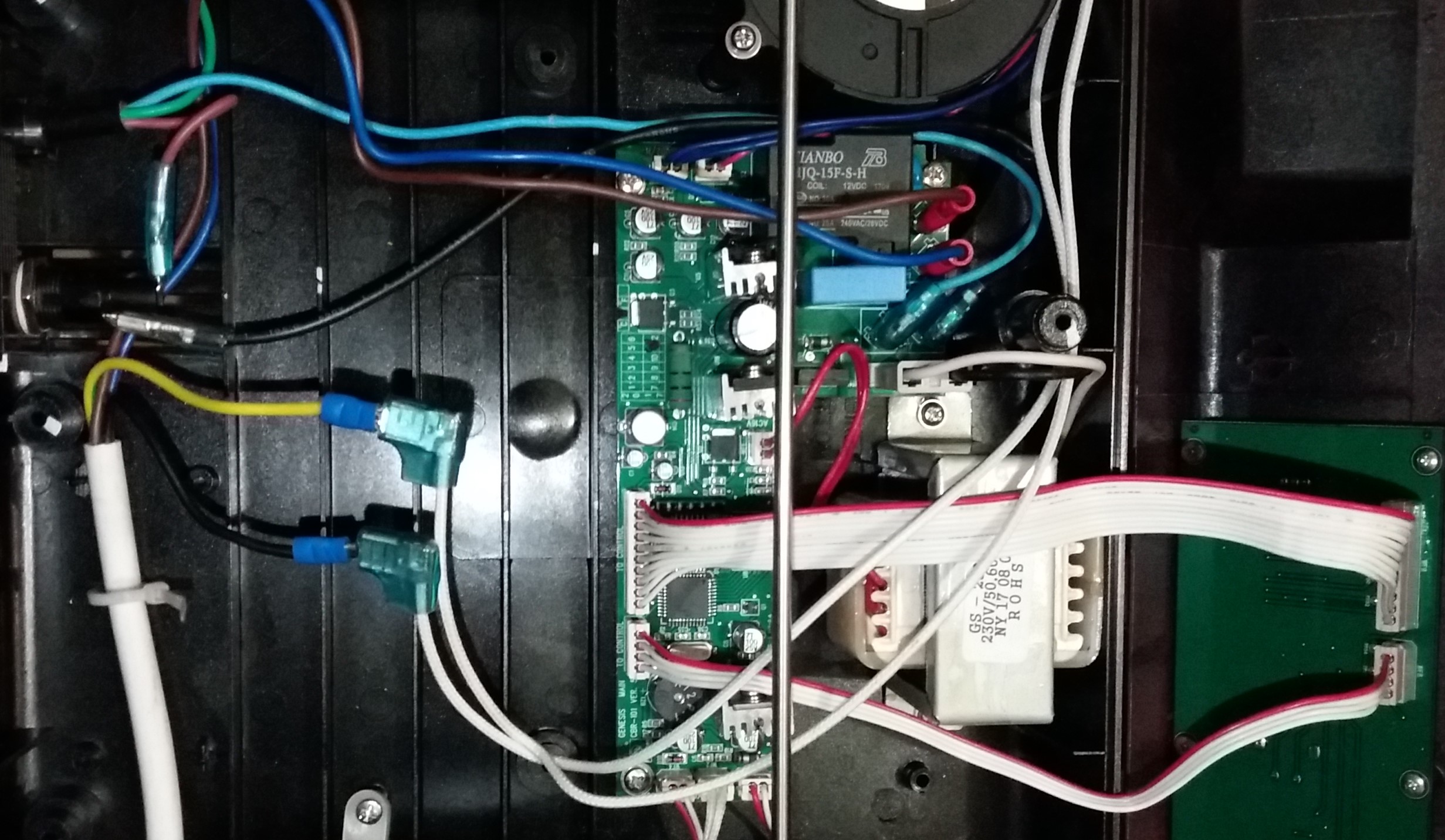

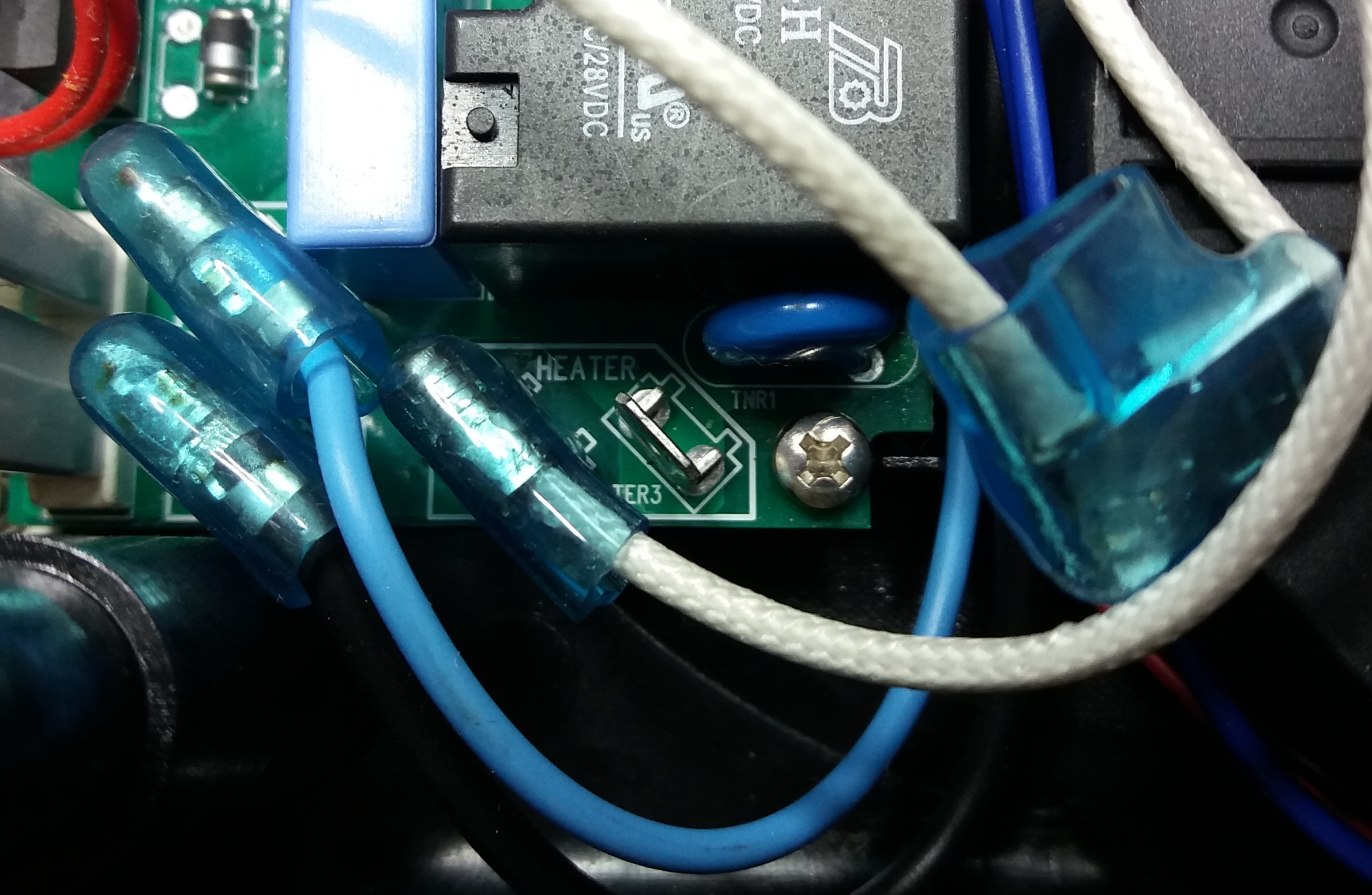

Вроде бы функциональный дивайс. Вот так выглядит его внутренний мир:

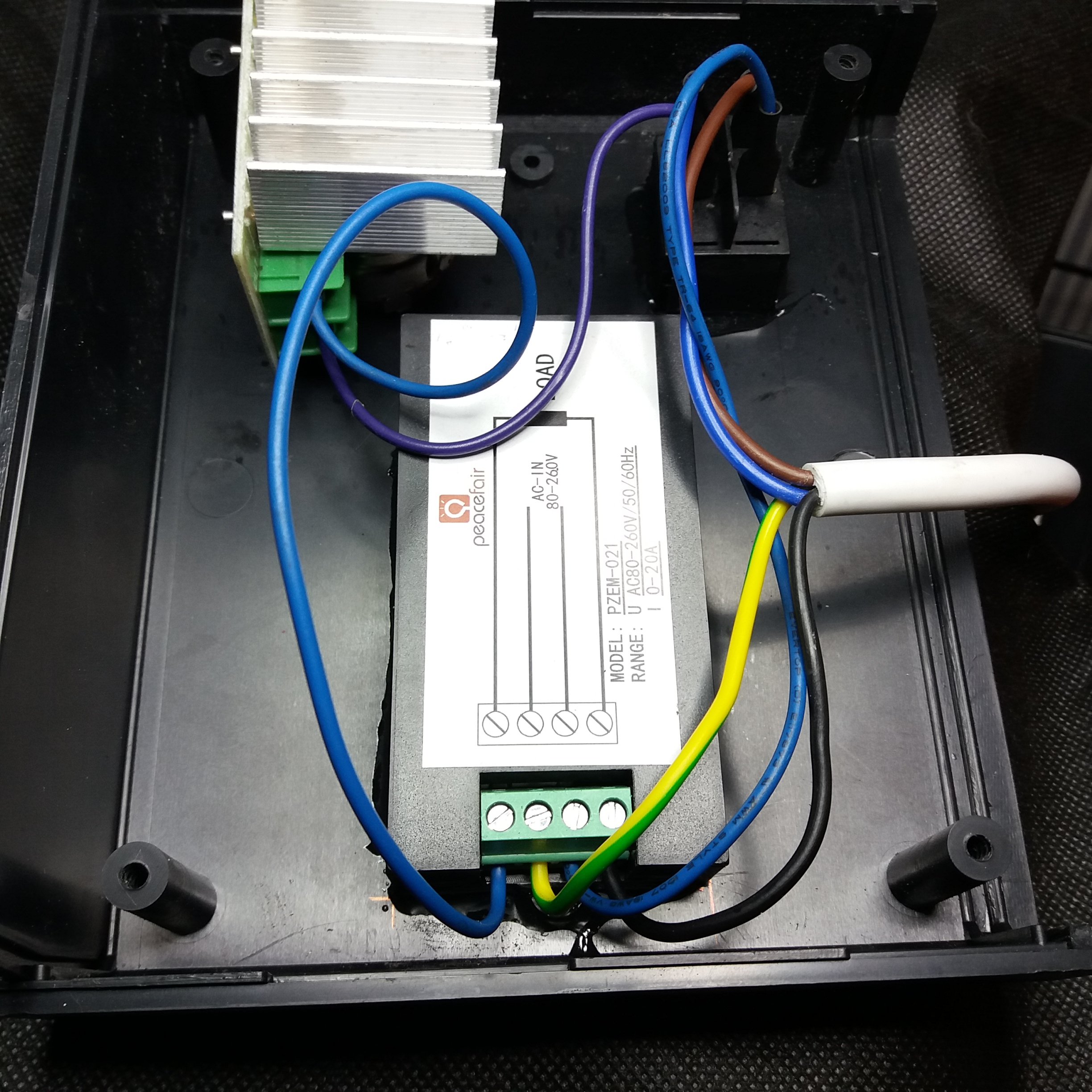

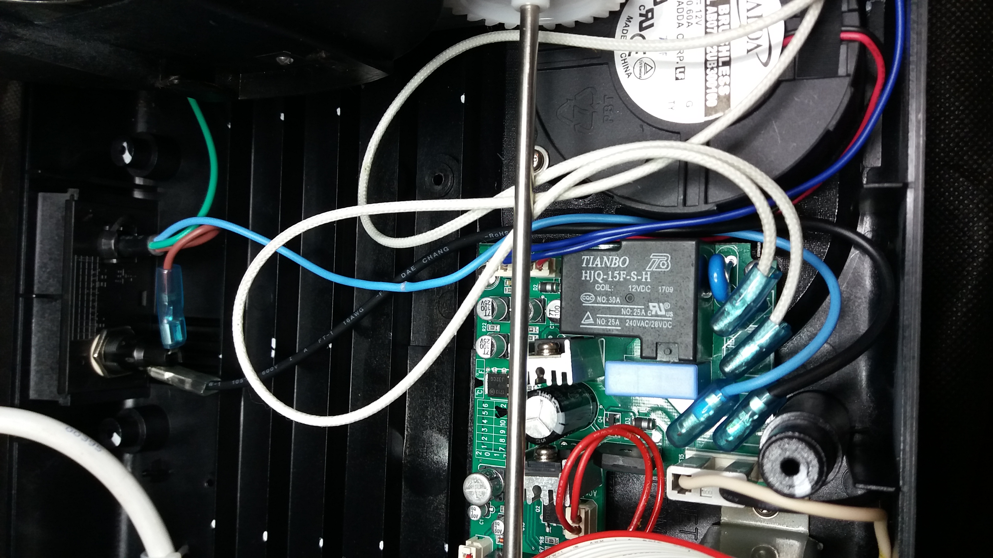

Мастер с рынка радиодеталей пояснил мне следующее: вот тебе прибор, у него 4 провода на выходе. Синий и коричневый присоединяй к 220 в, желтый и черный – к нагрузке (нагревательному элементу). Казалось бы, ну что тут непонятного? : ) Но это же только пол-дела. Разобрал Гену. И застыл перед ним в легком недоумении и с классическим вопросом «Кто виноват и что делать?»

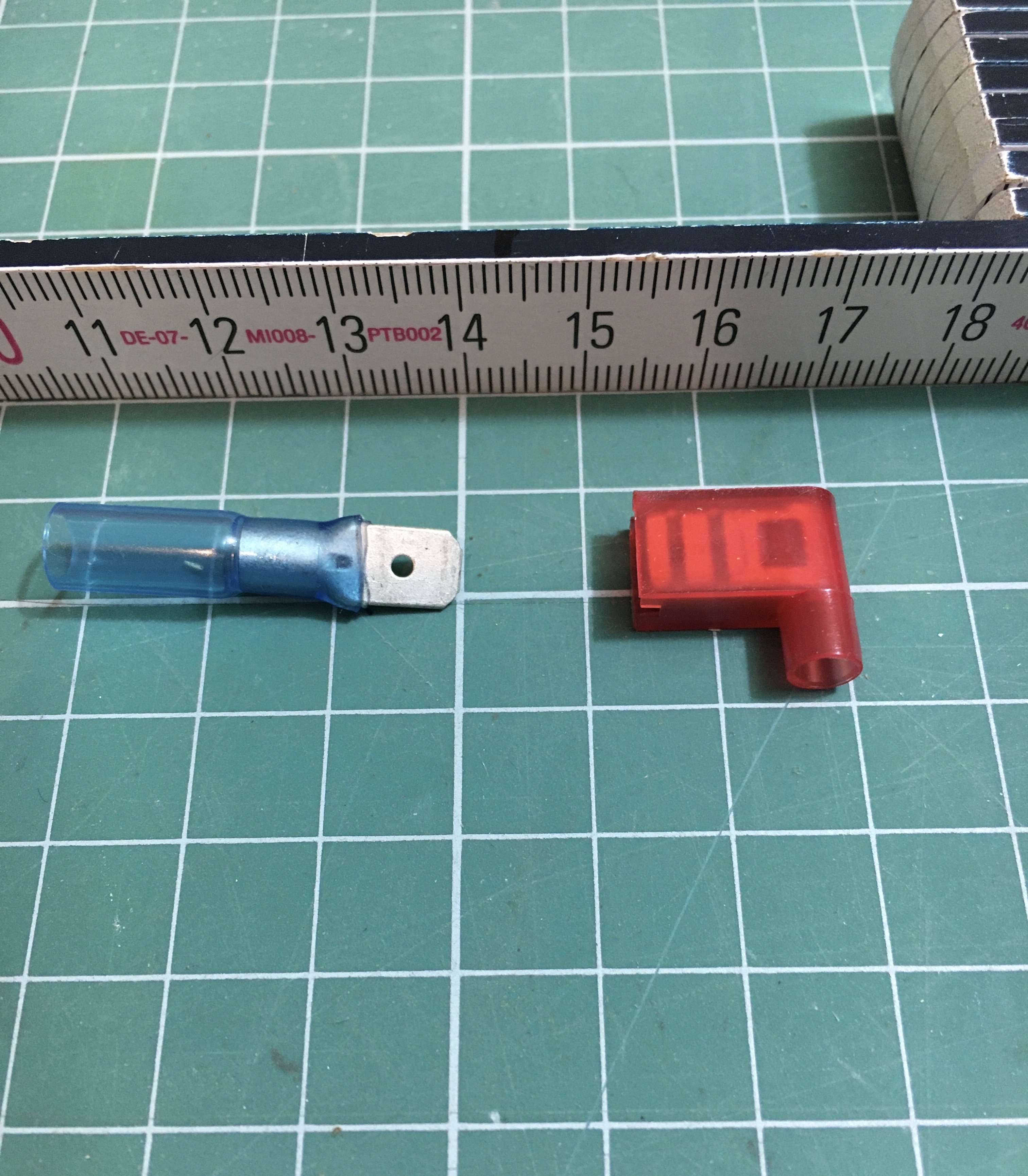

На плате есть парочка коннекторов в очерченной зоне поименнованной HEATER. Он нее идут два белых провода к тому самому нагревательному элементу. Вот она крупнее, при этом один контакт я уже разъеденил – тот, что над маркировкой TER3. Второй, помеченный как TER4, рядом слева.
С подключением самого регулятора/диммера вроде бы понятно – один провод от собственно фазового регулятора/диммера с заблаговременно припаянным к нему коннектором-папой теперь соединяется с «освободившимся» белым проводом (на нем коннектор-мама), который идет к нагревательному элементу. А второй провод от диммера, через коннектор-маму втыкивается на место прежнего (т.е. белого провода). Речь идет о желтом (желто-зеленом) и черном проводах из коробочки. Полярность роли не играет (?)
Теперь, внимание, требуется помощь зала : )) Первый вопрос: вот до этого момента - правильно ли я все понял? Второй вопрос: а куда оставшиеся два провода подсоединять, дабы увидеть циферки на экране индикатора?
Кофе Лукойе: благодарю! Коннекторами я уже разжился.
Кофе Лукойе написал(а) ... ...снять клеммы с предохранителя и завести его вовнутрь. через отверстие предохранителя в корпусе завести хвост 4 провода от диммера.
Да, видел такое, но решил не искать легких путей. Оставил предохранитель на месте, и просверлил/расточил отверстие с тылу.

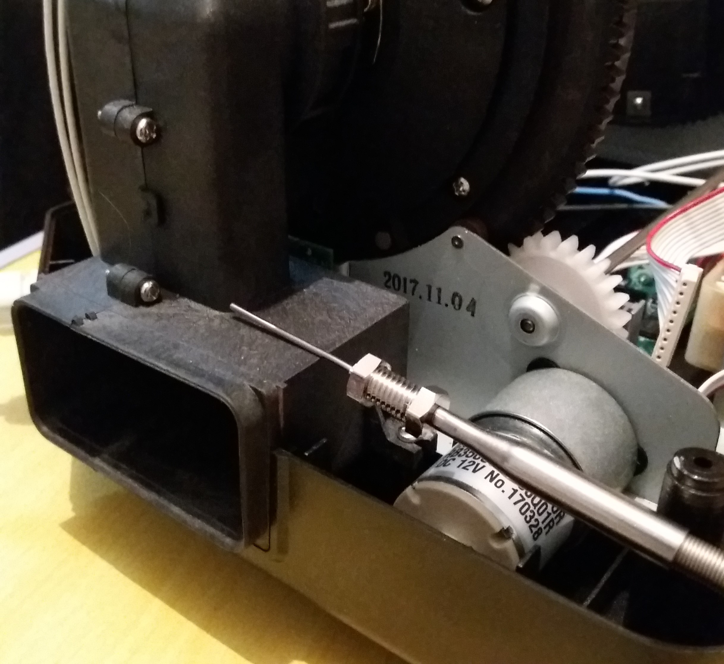

Следующим шагом думаю втыкнуть в "воздуховывод" термопару и наблюдать за температурой.
Кофе Лукойе написал(а) ... У меня была затея заменить штатную термопару на выходе на более тонкую...
У меня мотивация такого рода: если верно, что Гена выдает на своем индикаторе не собственно температуру, а скорее результат каких-то расчетов (вход горячего воздуха + выход), то сколько же там (на выходе) градусов на самом-то деле, в чистом, так сказать, виде? Вот здесь один любитель уже экспериментировал, я тоже хочу попробовать...

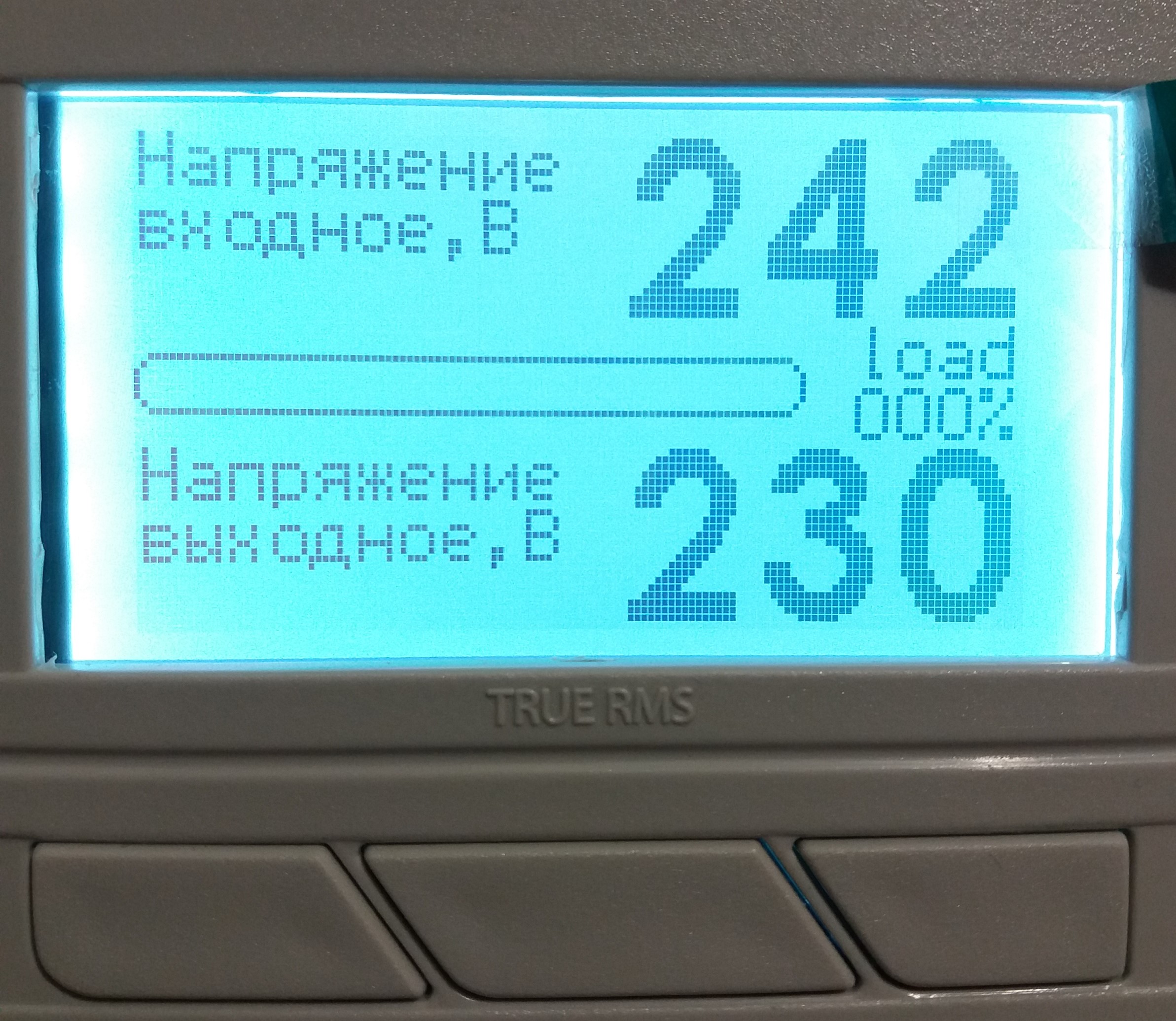

Ну думаю, чего это я паниковал, деньги зачем-то тратил – вот у нас как с напряжением-то хорошо. А когда пару дней спустя собрался кофе жарить, вдруг смотрю - иная картина. Закон Мерфи применительно к электрическим ростерам:

Повременить придется по-любому. Термопару-то я купил, а девайс куда ее нужно втыкнуть, чтобы увидеть показания - пока нет.
я по другой причине «перехотел» устанавливать термопару.
главная причина, это невозможность «компьютеризации» процесса обжарки. в Гене это 100% а в остальных родстерах «куда кривая выведет» +\- трамвайная остановка.
любой компутер, будет рисовать а затем повторять кривульку температуры места установки датчика. и ничего более. к динамике процессов в зерне, это имеет весьма приближённое отношение. впрочем, пушку не по воробьям, так по слонам пристрелять удаётся. если слоны стоят на месте.)))

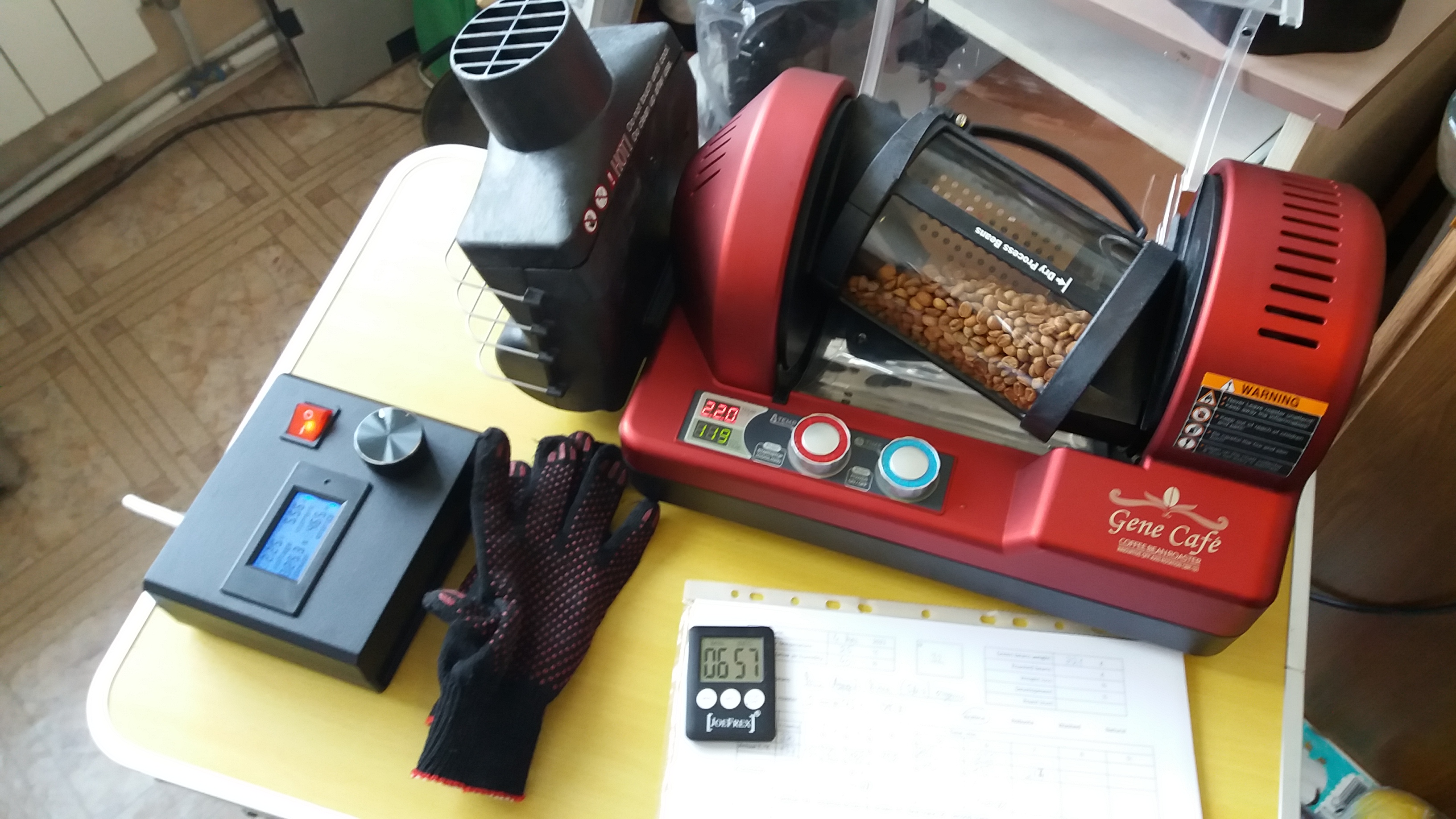

ОК, выкроил время, подключил провода по инструкции Михаила.
Включил. Работает! Класс! Спасибо!!! Ну это я обрадовался, как радуется начинающий автолюбитель что его машина тоже едет. Осталось научиться ездить хорошо.
Пробовал жарить. Но сначала немного «погонял» аппарат без зерен. Крутил, пробовал по-всякому. Даже до ошибки Е4 докрутился (слишком малое выбранное напряжение при заданой целевой температуре в 230 градусов). Выключил-включил, опять работает, вздох облегчения...
Обычно я быстро (минут 5) грею ростер/барабан градусов до 170-175, затем шустро засыпаю зерна. Температура задаю 220, при самом запуске датчик Гены показывает 132-137 градусов. Дойдя до 205 градусов меняю целевую температуру на те же 205 и жду в таком положении 50-60 сек, затем задаю 230-235 и продолжаю до первого крака. Через 40-60 сек после первого крака опускаю целевую температуру на 5 градусов ниже самого большого значения, которое я до этого видел на экранчике... Ну и по истечении примерно 20% дополнительного времени (от начала крака) - быстрый стоп, зерна опрокидываются в дуршлаг, барабан на место, опять включаю, перехожу в режим охлаждения, а я тем временем уже занимаюсь зернами – охлаждаю и проч.
Это обычно. Теперь пробовал с диммером. Во-первых, с непривычки и от избытка осторожности, затянул сушку. Обычно у меня зерна начинают желтеть на 5-ой минуте. На минутку задержался. Тем не менее, на одинадцатой очень отчетливо затрещал первый крак. Покрутил диммер, но видать недостаточно, температура опустилась только на 3 градуса. В 13:20 нажал на стоп. При разгрузке – парочка щелчков. Обжаренные зерна я охлаждаю за максимум 2 мин –
Пробовать результат в чашке я буду на пятый день. Но визуально, результат меня как-то не особенно впечатляет, получалась у меня обжарка и по-равномернее.
Это было Перу. 221 грамм на загрузке, 190 – на выходе. Примерно 20% времени на развитие.

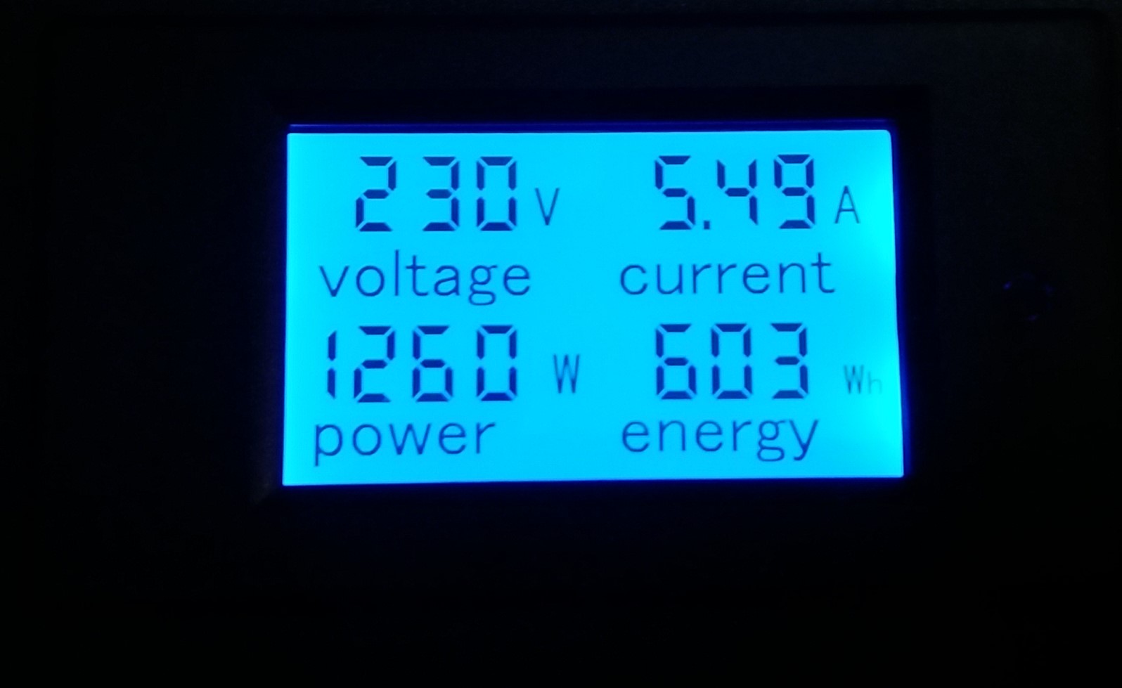

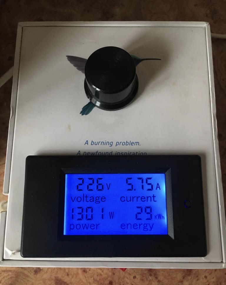

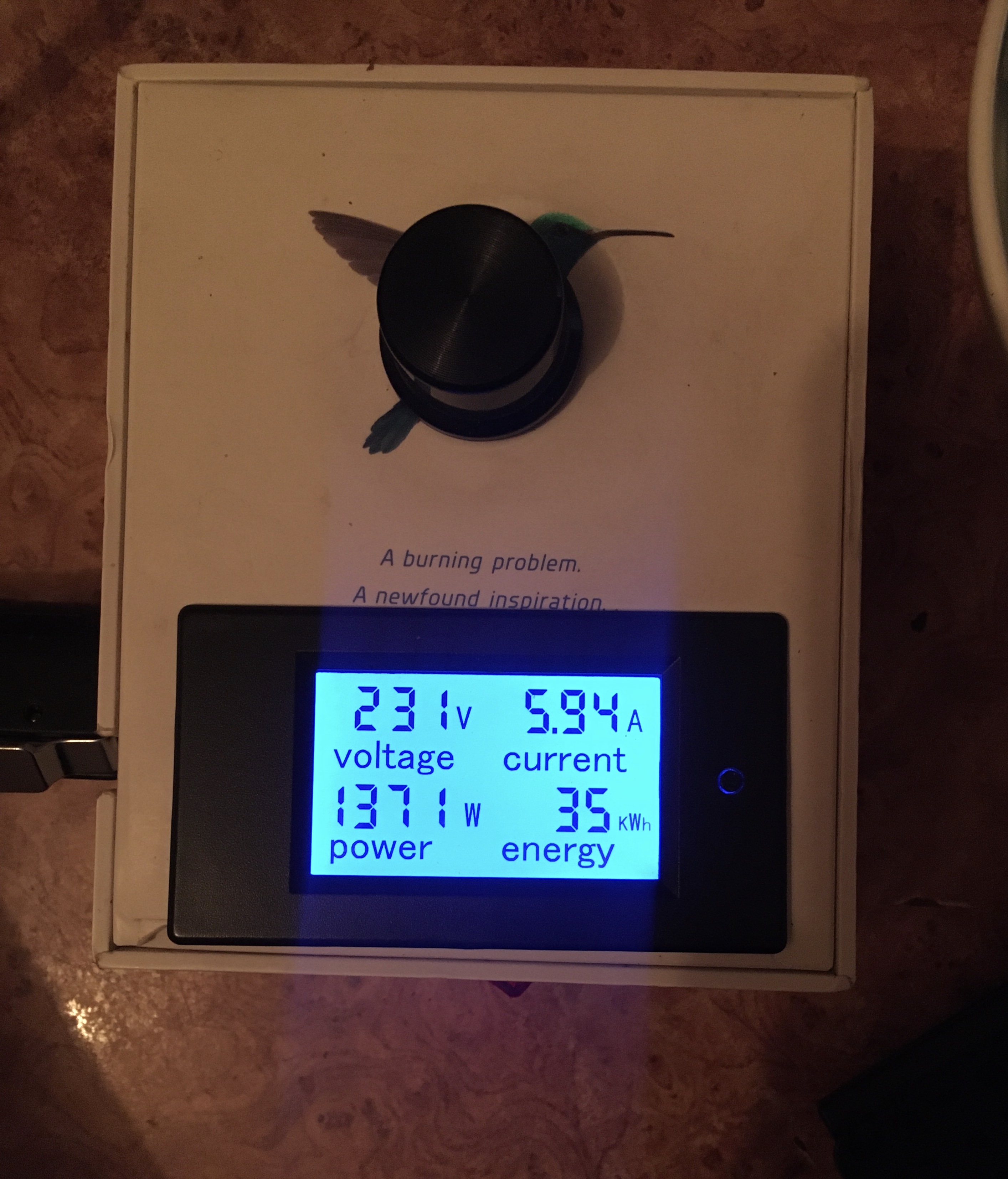

Y'not: Панелька диммера показывает Ватты? Они «откликаются» на поворот крутилки потенциометра? Сколько значение Max W?
Конечно показывает. Откликаются. Максимальное значение – около 1240 Ватт.

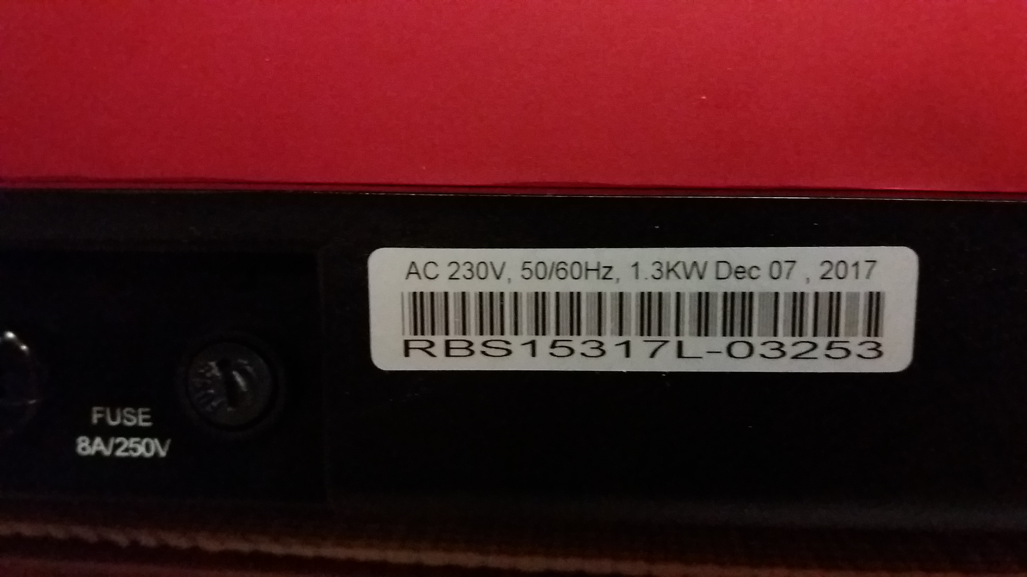

Y'not: Ваш Гена на 220V?
Мой Гена – европейский вариант (но не британец), то есть нагревательный элемент рассчитан на 230 вольт.

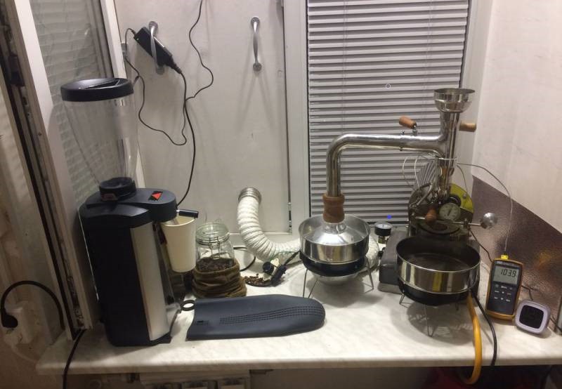

...без трубы не дело((( позже напишу причину. 608,25 руб. -8% | Телескопический шланг для выхлопной трубы из алюминиевой фольги, вытяжка для водонагревателя, D = 5 -11 см, с выхлопной трубой, уплотнительная лента для труб -[ссылка]-
нужна диаметром 70мм (7см по китайски) она окажется чуть мала. чтоб насупонить на шелухоприёмник понадобится дремлер или боргалка с тонким диском. кусок льняного шпагата (без мыла). верёвка виток к витку как бандаж, термоглюком фиксируете и лентой фум декоративную красоту и гигиену оформляем.
Кофе Лукойе: Про трубу понятно, как. Я думал, что смысл ее употребления - борьба с запахом.
Охрана труда - само собой. Гена в закрытом помещении - циркуляр. Жареное - сорбент. Кофе набирает дискриптор «головешки» по самые небалуйся ска. Дегазация часов 6. Дегазация сутки - станет лучше, но всё равно это будет уже привкус. Жарить мы отныне станем вкусно. Надо лишить Гену возможности подсоса отработанных газов обратно в салон родстера)))
когда тепло, балкон, терраса, летняя кухня годны. одно условие. нарушать самостоятельный выхлоп Гены - нельзя. те нельзя препятствовать или способствовать штатному потоку воздуха.

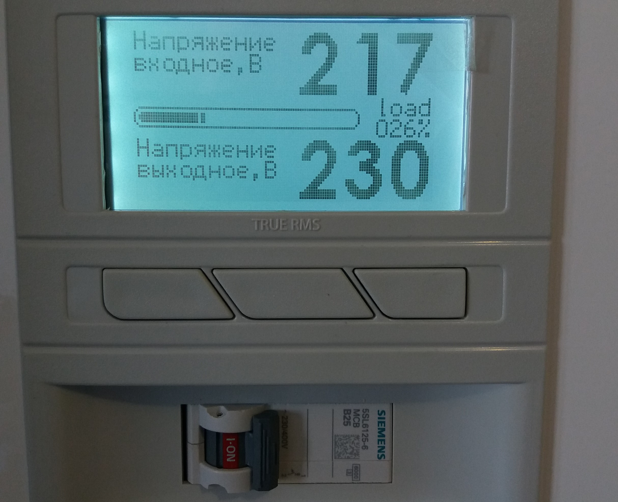

1240 Ватт это при напряжении 230 Вольт от стаба? хнык хнык. маловато блин. по нижней планке коридора. (по мне) Перу, судя по фото сухая обработка. На мытом «картинка» станет красивее.
Ок. услышал. тем не менее, чтоб подправить вас в верный профиль, мигание надо смотреть. от 120 до 180 при 950-980 Ватт от 180 до 240 при 1240 Ватт
по такту мигания и смене цифр видно темп набора температуры. вот и весь ROR да копейки... я ж говорил. компутер гене лишнее. таймер нужен по неопытности, чтоб включить от первых щелчков. далее придёт визуальный признак. гена лучший в мире родстер. он прозрачный.

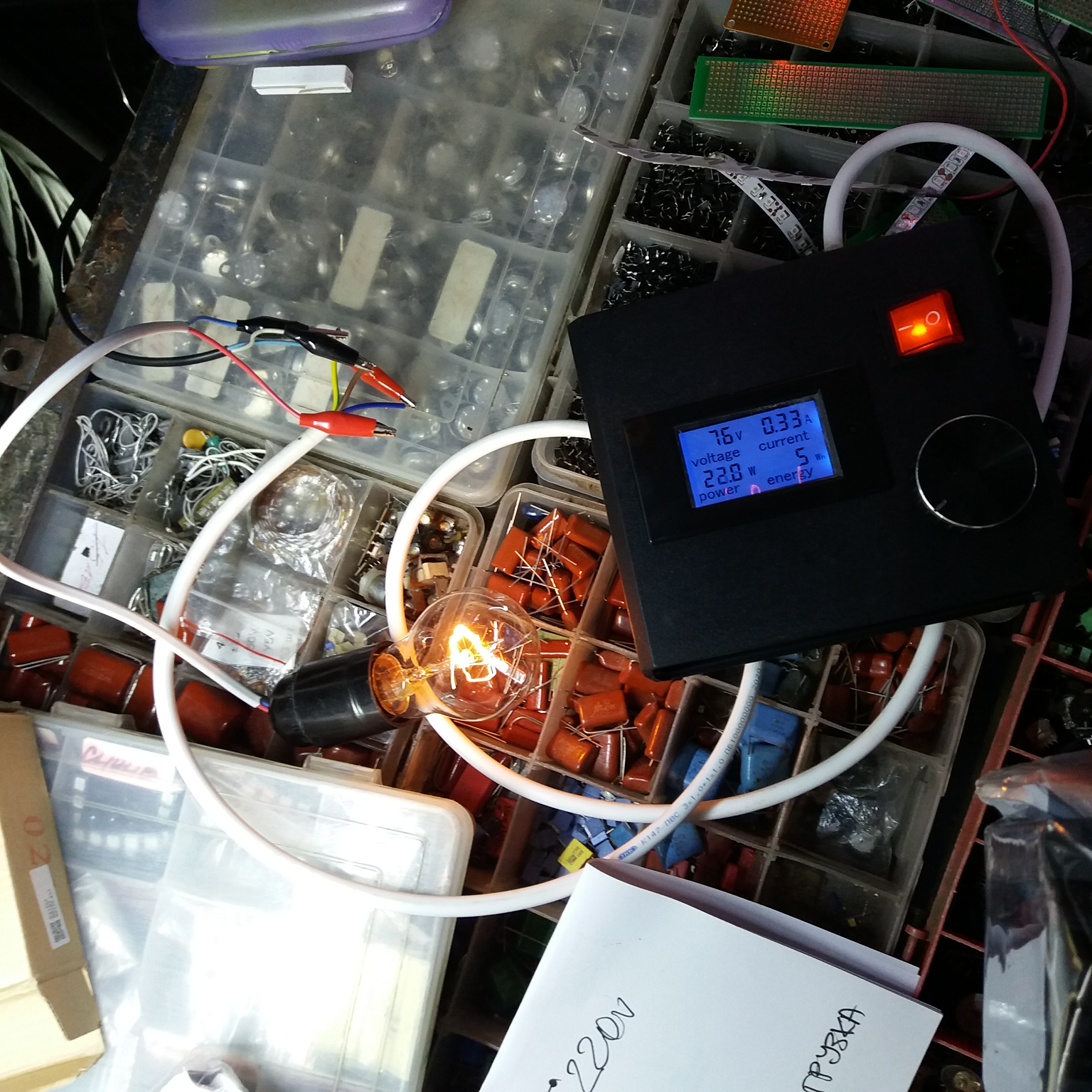

в слепую не смогу. у меня на 220V нагреватель и выглядит это так:

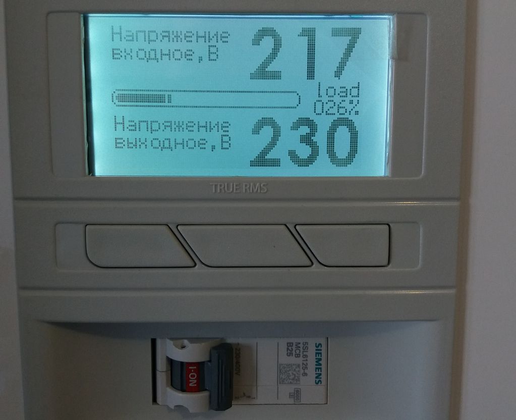

ОК. Попробовал еще раз, выставив на Гене температуру по максимуму - 250 градусов
Либо есть-таки легкий "недобор", либо данные производителя округлены:
И при этом есть у меня ничем не подтвержденное подозрение, что от недостатка мощности я как-то не особенно страдаю.

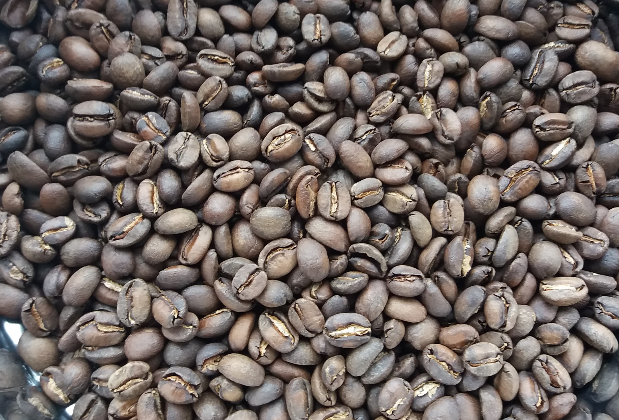

Перу пострадало здесь (с) Через 40-60 сек после первого крака опускаю целевую температуру на 5 градусов ниже самого большого значения, которое я до этого видел на экранчике...
Y'not: Перу пострадало здесь (с) Через 40-60 сек после первого крака опускаю целевую температуру на 5 градусов ниже самого большого значения, которое я до этого видел на экранчике...
А вот теперь я точно запутался. Надо было ниже? (а то ведь зерно-то местами вроде как чуток пригорело). Или надо было "просто" добиться, чтобы прирост температуры замедлялся все больше и больше?
Y'not: насколько могу судить по описанию вы Перу уронили ((( чтоб понять, что происходит с зерном и как управлять энергией перед самым креком, в пике и на первой фазе затухания, очень помогает...опыт обжарки феном.

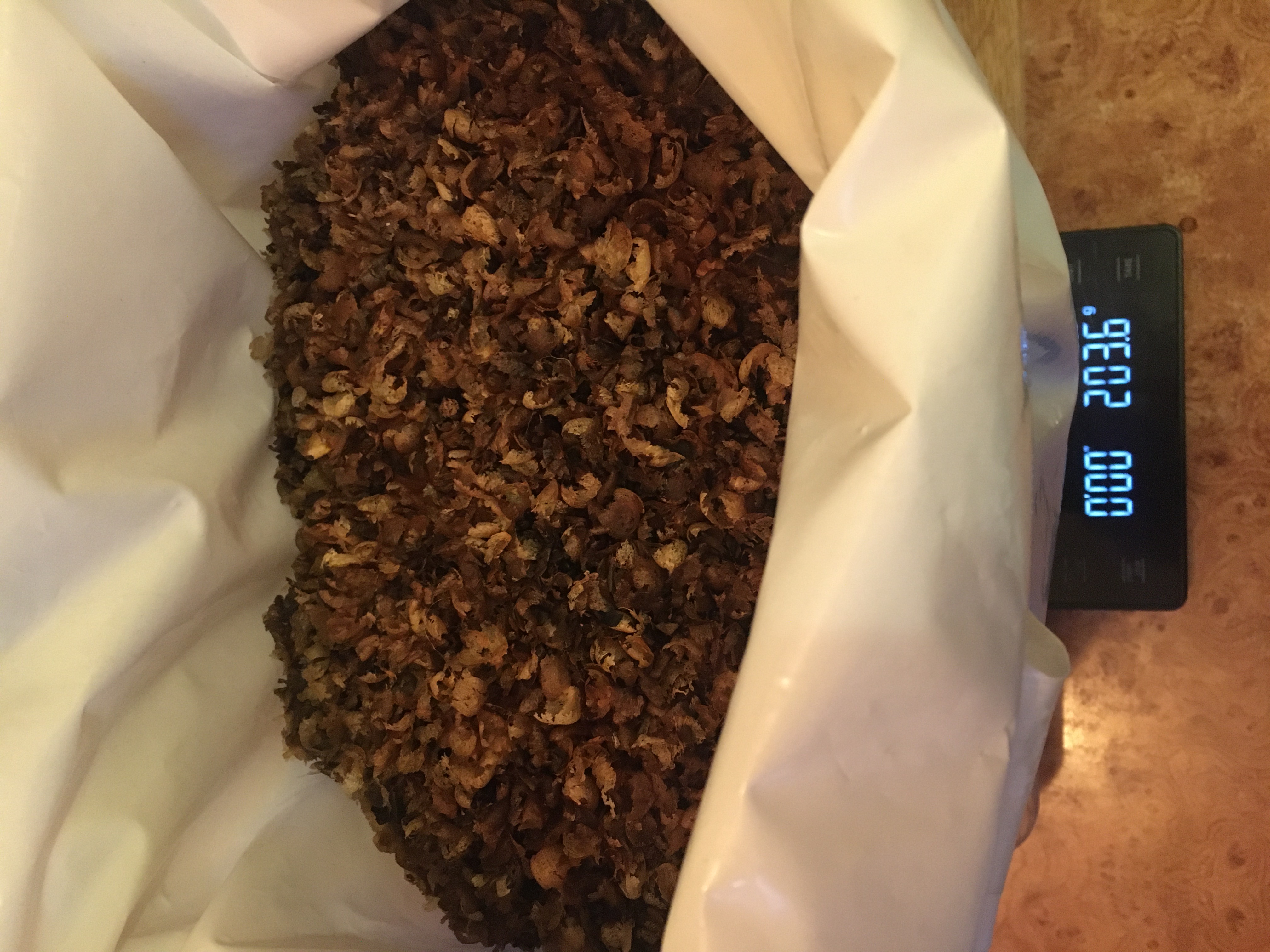

…Гена в закрытом помещении - циркуляр. Жареное - сорбент... Надо лишить Гену возможности подсоса отработанных газов обратно в салон родстера)))

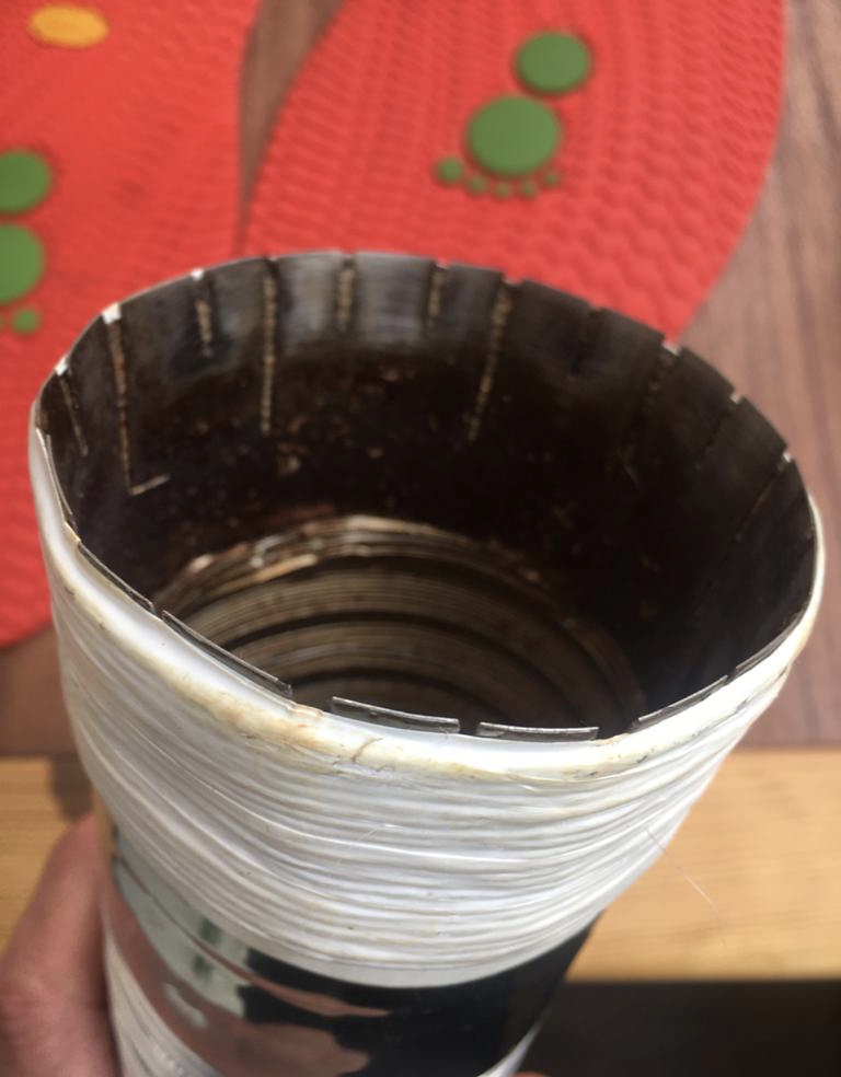

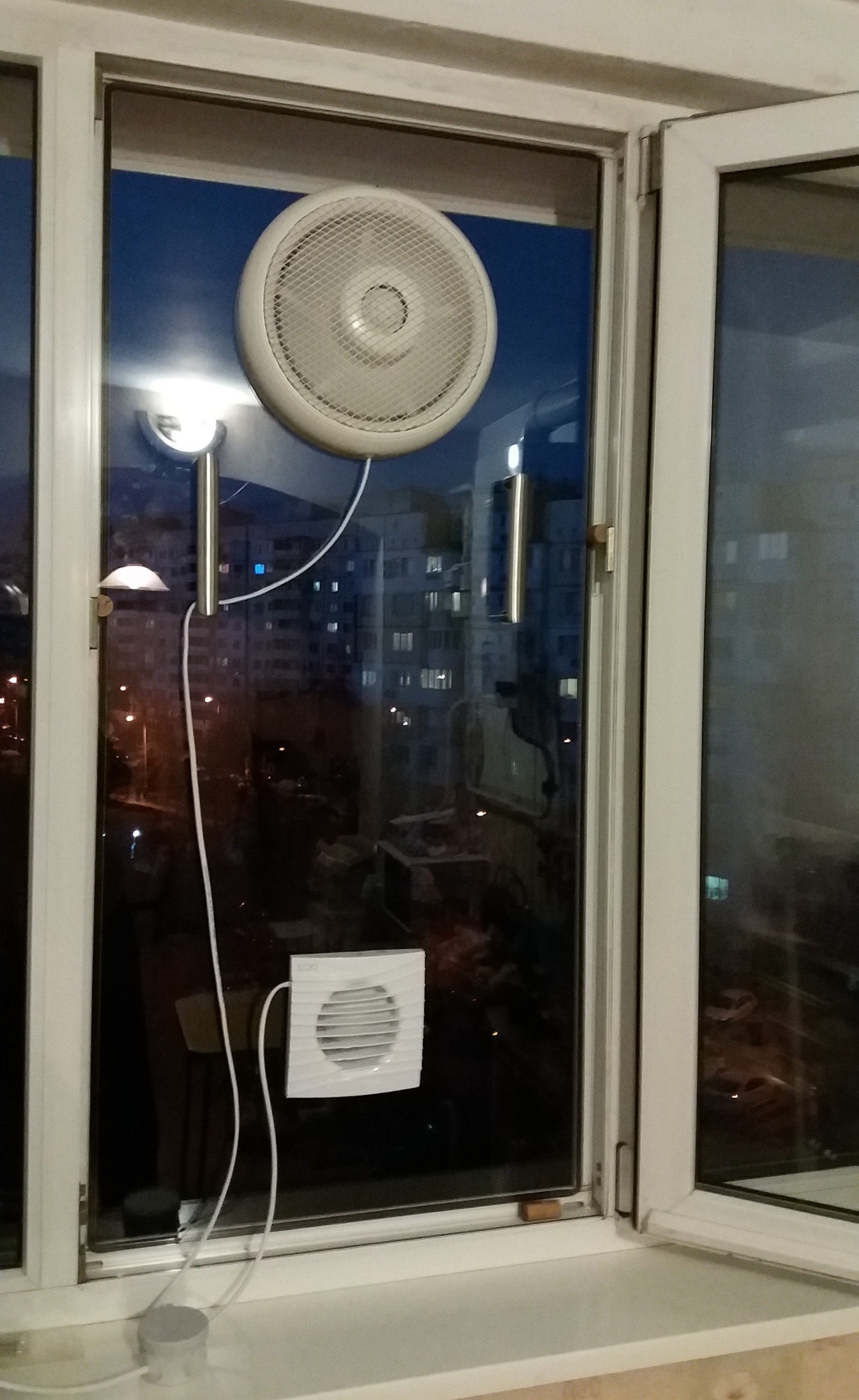

решил бороться с запахом и дымом более кардинальным способом, нежели просто открывая настежь окно. Вытяжки нормальной на кухне нет и не предвидится (до капремонта), а в сети видел я такое решение:
У меня получился вариант не с дыркой и трубой на улицу, а парочка вентиляторов посаженных на оргстекло толщиной в 10 мм, аккуратно вырезанное с целью употребления в качестве сборно-разборной конструкции в кухонном окне:
Одного вентилятора мне показалось мало. Нижний на 120 м3/час, верхний (по обещаниям производителя) – 600 м3/час, но возможно брешут. Общая площадь помещения – около 15 квадратных метров. Дверь на кухню чуть-чуть приоткрыта (ну и окно в комнате напротив, тоже). На выходных сделал два подхода к «снаряду» (кения и бразилия сухой обработки) – впервые запаха жаренного кофе в квартире практически не было.

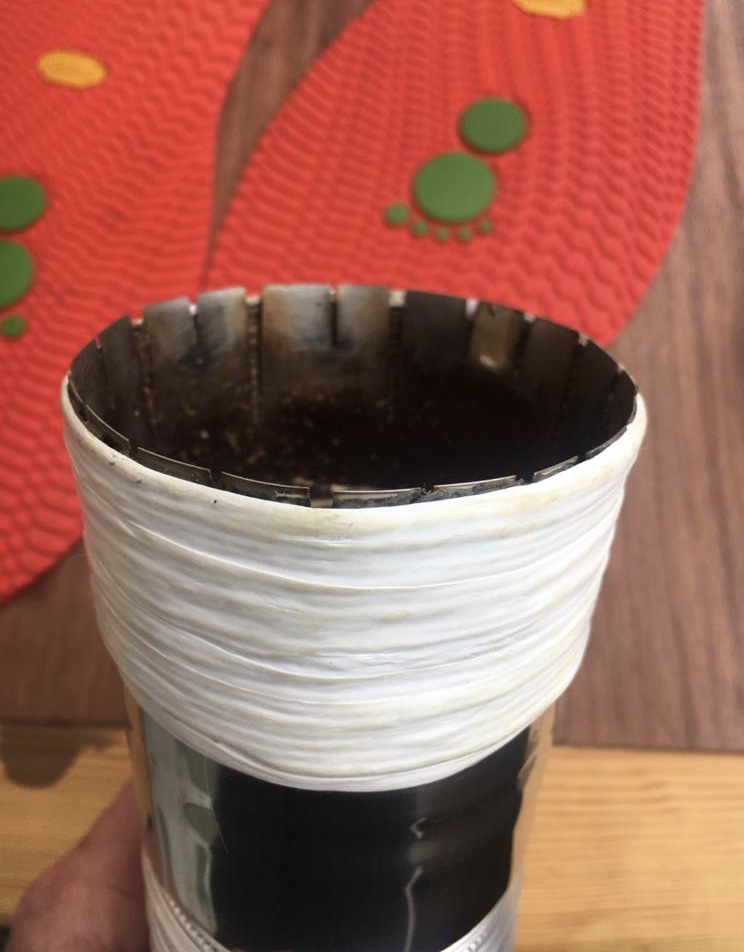

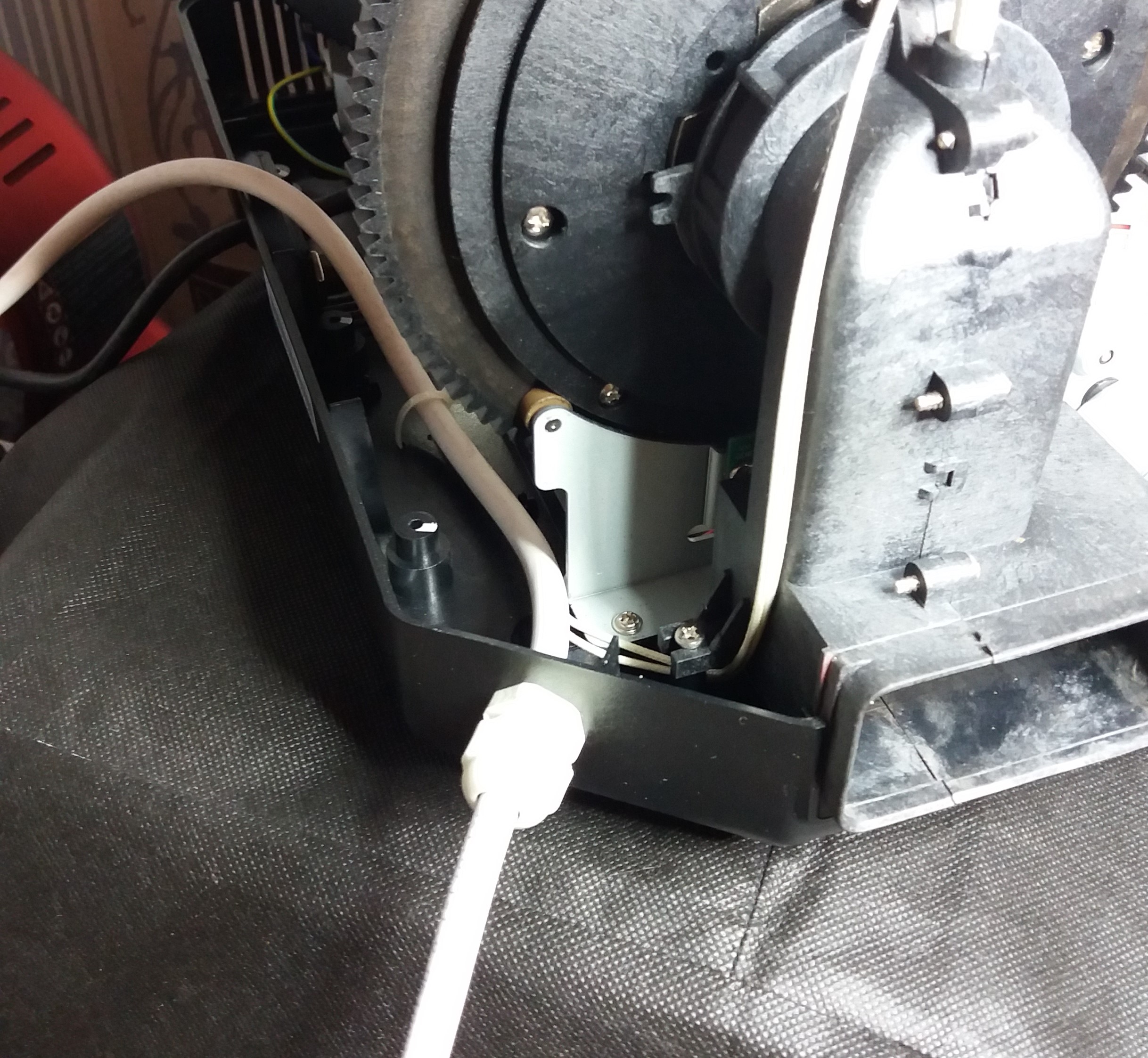

… одно условие. нарушать самостоятельный выхлоп Гены - нельзя. те нельзя препятствовать или способствовать штатному потоку воздуха.
честно скажу, что маленько оплошал. Надел на «выхлоп» Гены один конец алюминиевой трубы, а второй подвел к маленькому вентилятору - не так, чтобы вплотную, но в общем, близко, сантиметров четыре. Прикинул, что смогу ухо подводить, дабы кряк услышать. Ага. Пока Гена грелся, все бы ничего, а вот когда начал жарить и температура ушла за 190 по панельке, смотрю – пластиковые горизонтальные ребрышки начинают проминаться вниз. Ёпрст. Снял трубу. Следующий раз установлю как-нибудь по-другому, чтобы с одной стороны подвести-таки дым к вентилятору поближе, но не так, чтобы слишком близко.
