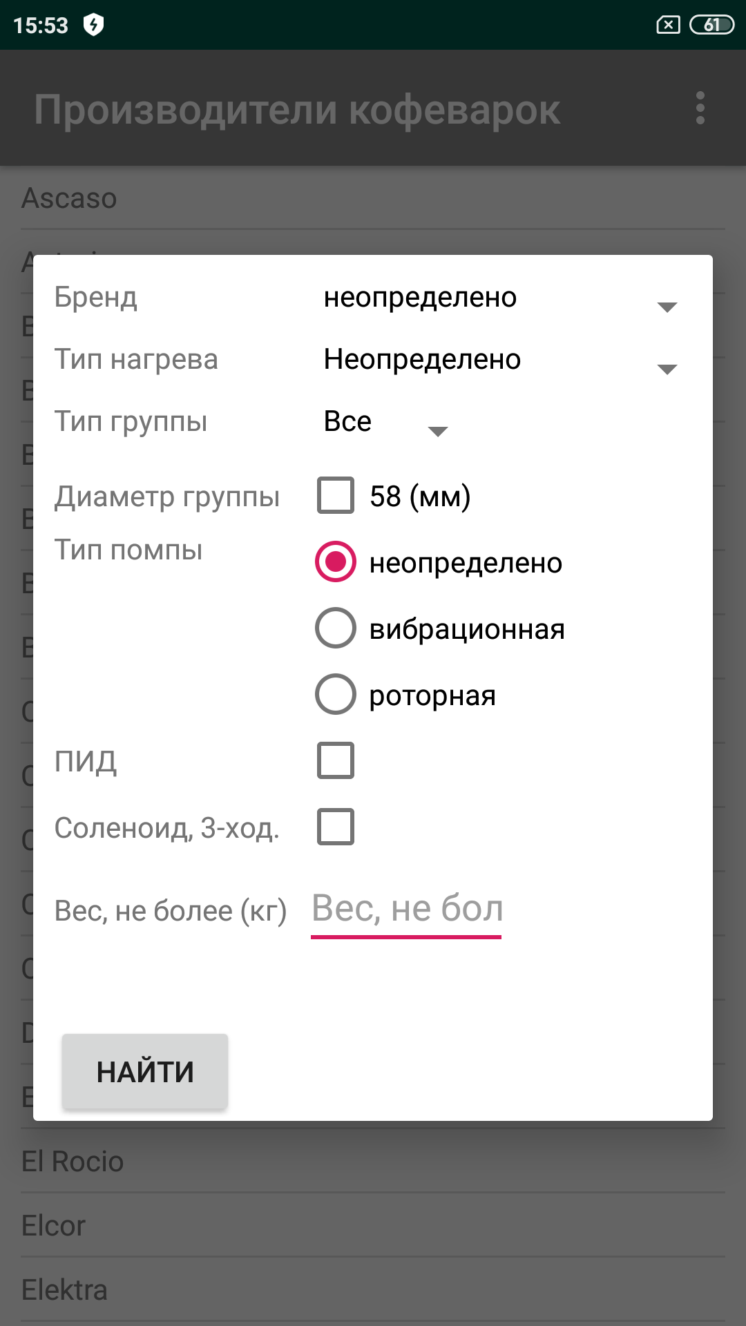

А сами-то пробовали искать? Например, тут - даже фильтр для вашего поиска есть!
