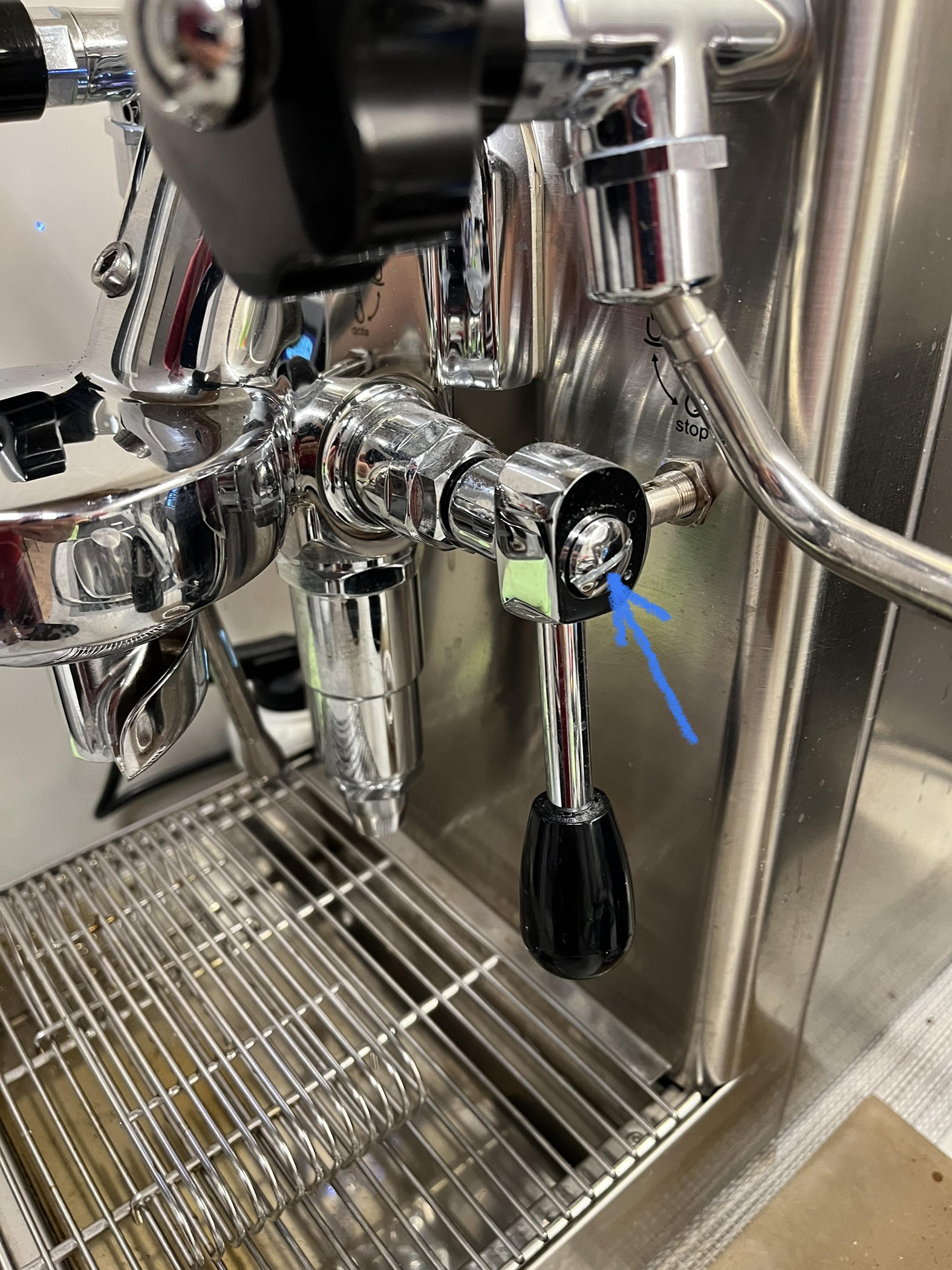

Постоянно откручивается винт крепления рычага к группе. Периодически затягиваю его, через пару дней снова откручивается. Почему так происходит и как это исправить?
Честно, не проверял, есть ли там шайба. По ощущениям, нет ее, но просто взял подходящую по толщине стальную пластину (то ли от сапожного ножа, то ли еще от чего, чтобы не повредить кромки паза) и затянул покрепче.
