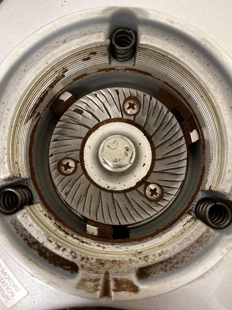

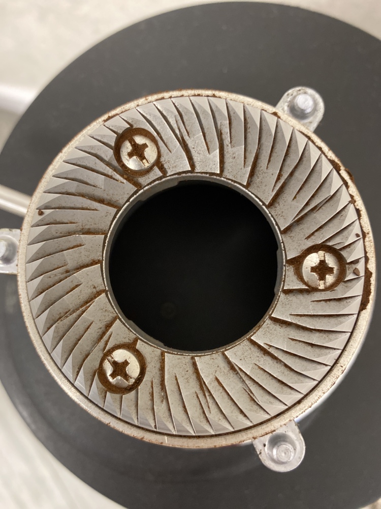

Спасибо. Который вы посоветовали Mazzer Super Jolly . Конечно нужно её будет почистить, жернова пока менять не буду. И можно ли её переделать под прямой помол?

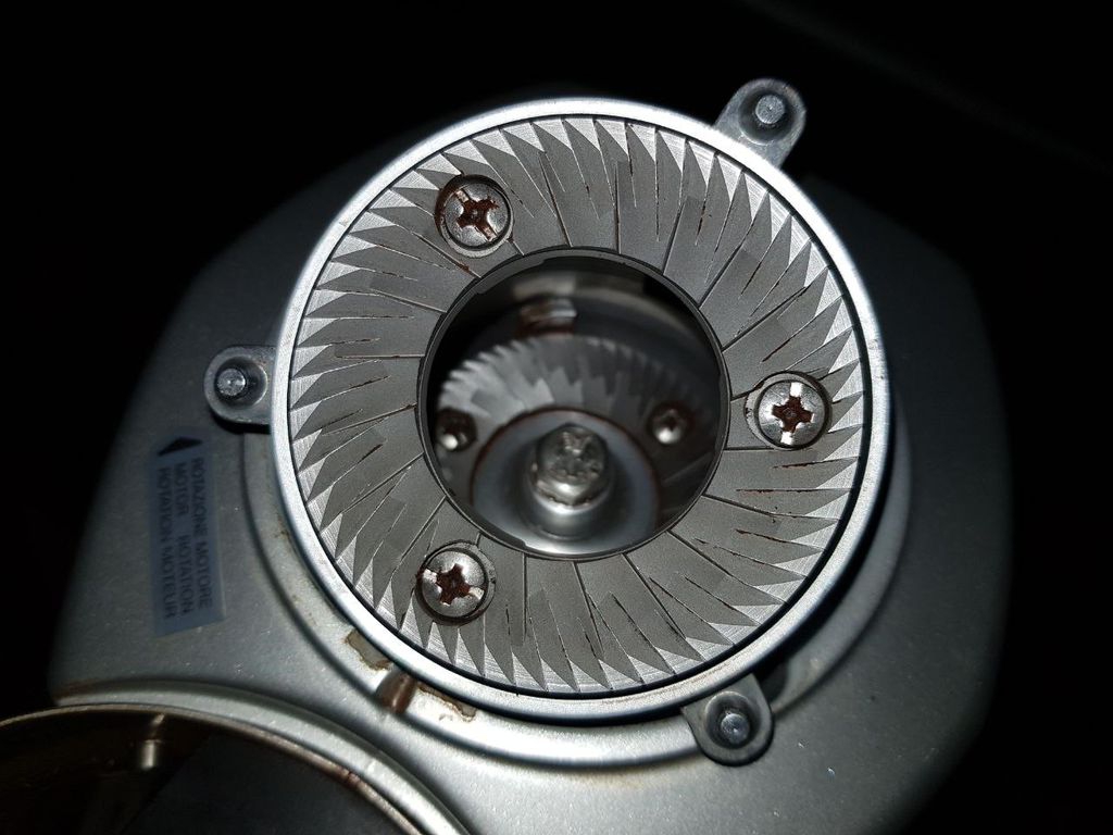

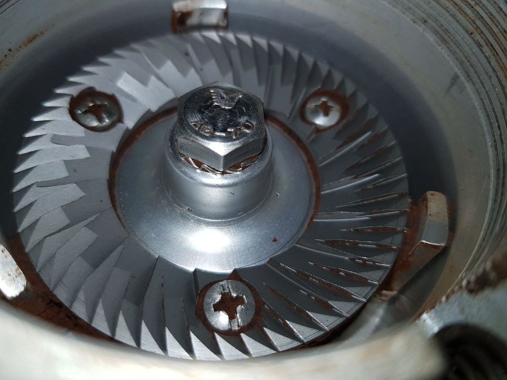

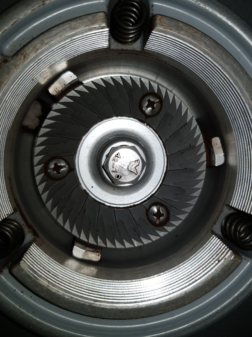

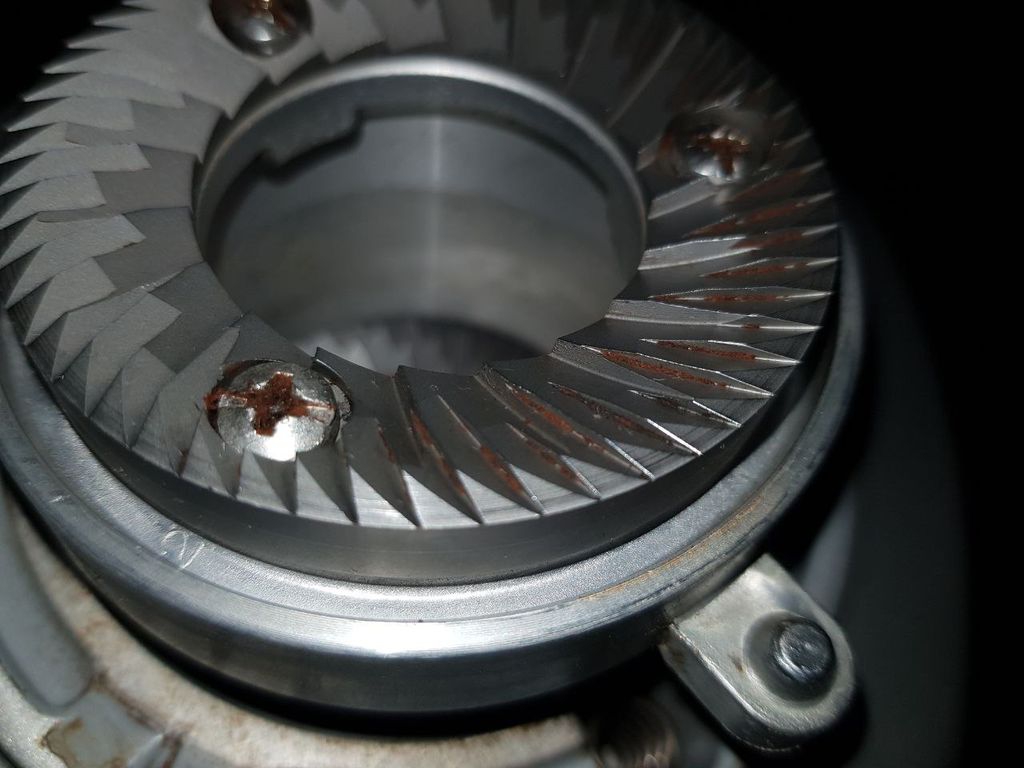

У меня пока жернова не выровнял вообще ничего толкового не получалось + держатель верхнего жернова и резьбу фум лентой обмотал. Держатель верхнего жернова не меньше чем на 1 мм смещался. Удивился такой конструкции, подбираешь буквально на сотых, а здесь гуляет на столько сам жернов.
В том то и дело что смещение влияет на пролив. Если взять два жернова, приложить друг к другу и сместить то видно что частички будут выходить из более широкой чвсти канавки а не в самом ее сужении. это с двух сторон смещения. Об однородности помола уже речь не идет. Понятно что помол и так не абсолютно однородный, но здесь еще больше.

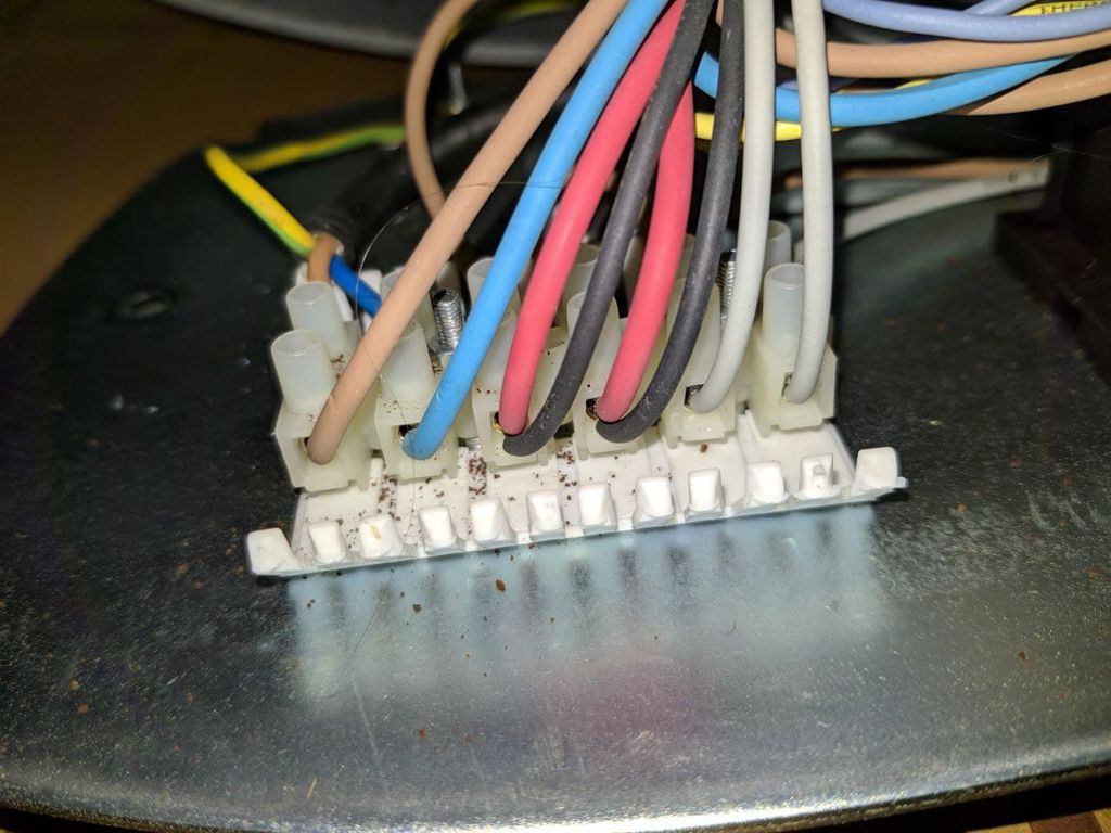

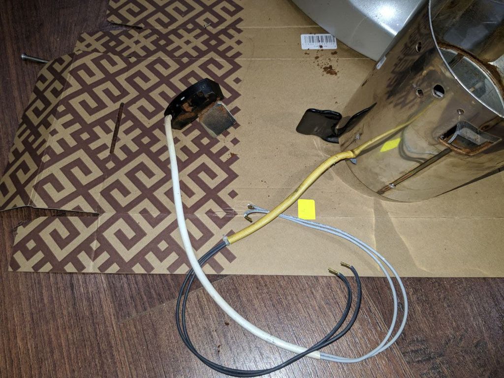

Добрый день всем. Чтобы не плодить новых тем, напишу тут. Решил я переделать свою Super Jolly Manual под прямой помол, но возникла проблема с отключением автоподмола и автостопа. После отключения данных девайсов, аппарат не стартует. Знающие люди, подскажите пожалуйста, что делать?
Если подключить автостоп (серые провода) без автоподмола(черные провода), то всё работает. Я так понимаю, придётся колхозить этот автостоп к конусу, ну или сзади его где-то приклеить? Или всё-таки есть способы обхода?
Так смотря что вы ходите "обойти"? Судя по всему у вас модель "авто", основной выключатель на три положения: вкл, выкл и авто. Если соединить накоротко серые провода и заизолировать разомкнутые черные, то помол будет включаться в любом из двух положений (вкл и авто) и выключаться в положении выкл. Если хотите больше удобств, то выведите серые провода на кнопку с фиксацией нажатия и разместите её в удобном месте (можно и в корпусе отверстие под неё сделать). Тогда большой выключатель будет просто сетевым, а помол включаться удобно расположенной кнопкой.
Вот здесь есть принципиальная электрическая схема Супер Джолли -[ссылка]-
