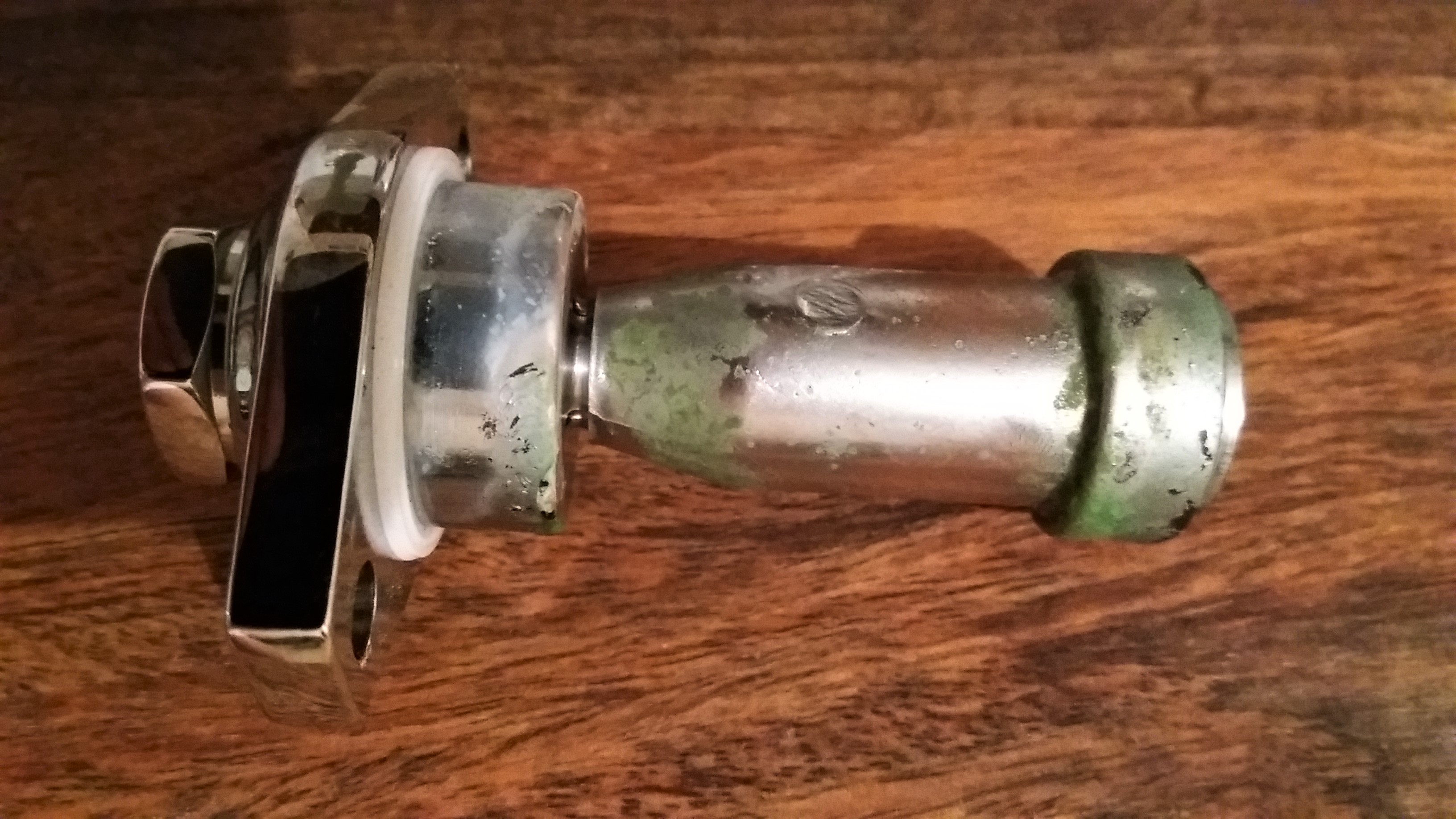

После примерно девяти месяцев эксплуатации, озадачился я вопросом "а не пора ли мне что-то делать с Домобаром на предмет борьбы с накипью?" Воду я пропускаю через фильтр, но тем не менее... Снял грибок с группы. Взору предстала такая картина -
В той камере, в которую этот самый mushroom помещается, наблюдалось нечто похожее - в смысле грязно-зеленоватая пленка, мягкая, не застывшая.

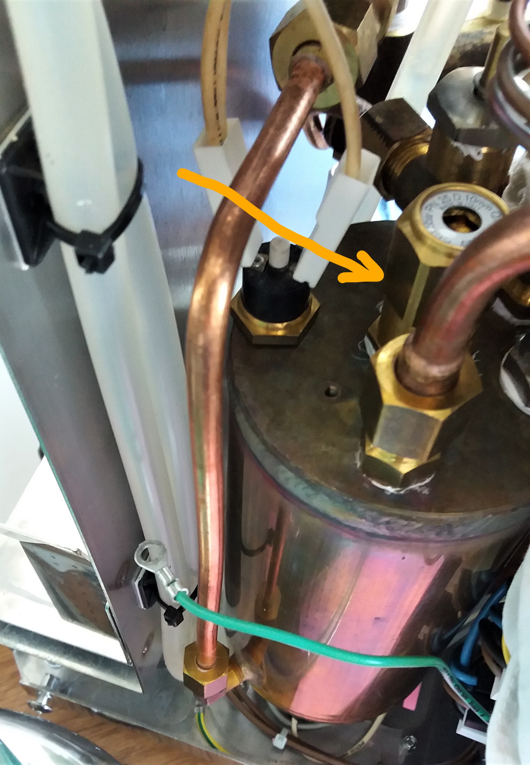

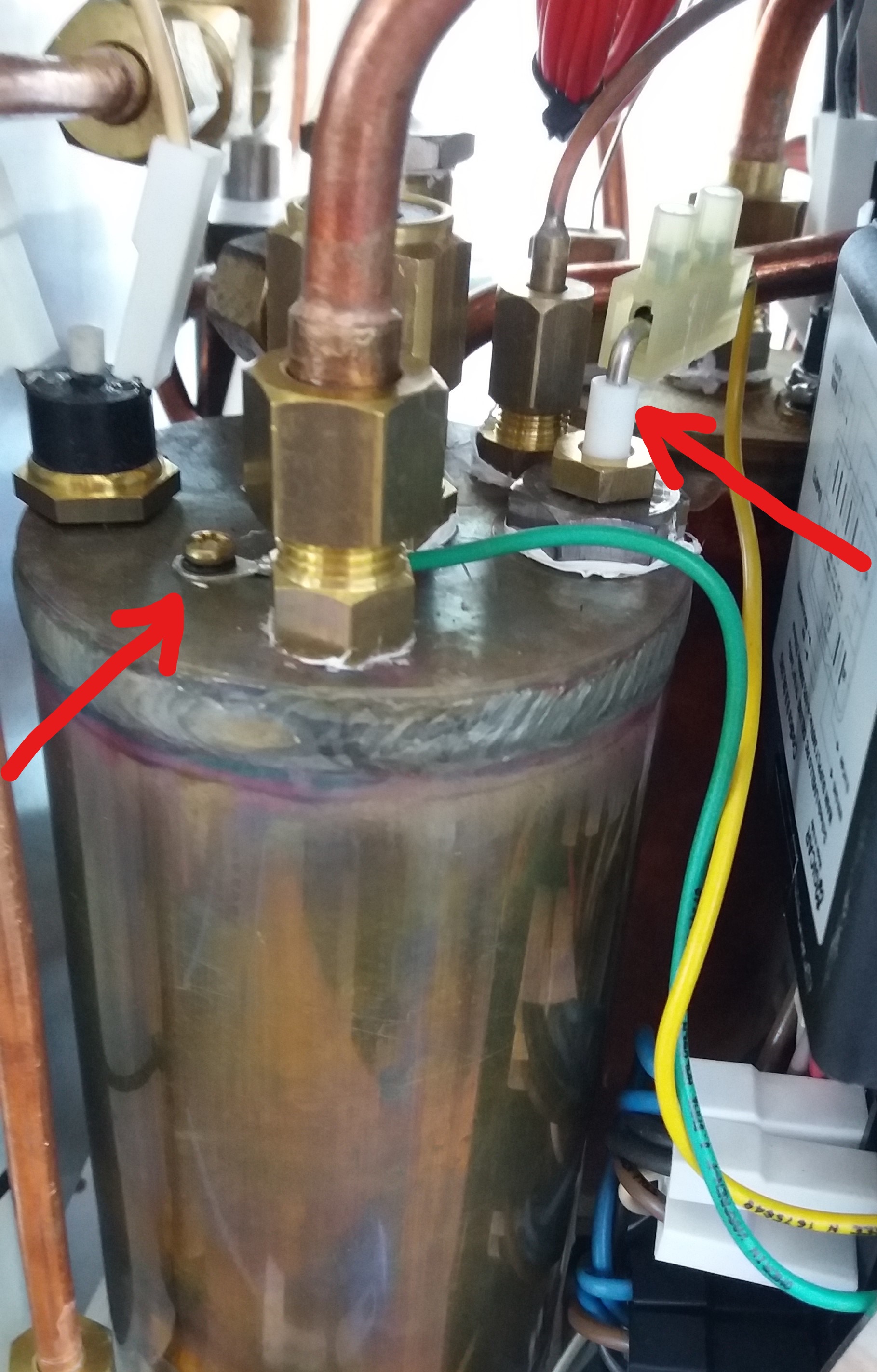

Я позвонил в магазин, продавший мне Джуниор, и тамошний консультант был категоричен – по отношению к паровому бойлеру это полумера, его надо затопить полностью, а этому будет мешать работающий датчик уровня воды. Прислал мне ссылку на пример борьбы с этим самым датчиком. В видео, по существу, теплообменник, но, как я понял, это не принципиально.
Правая красная стрелка – это то, что я посчитал за датчик уровня воды. Но подобраться к нему по-человечески, ничего дальше не разбирая у меня не получилось. Поэтому я присмотрелся к контакту обозначенному стрелкой слева, и решил снять его.
Впрочем, начал-то я все равно с заварочного бойлера, оставив паровой на десерт. С ним вообще никаких проблем.
Залил, прогрел, подождал, слил. Повторил процедуру. Раствор спускал то через группу (в смысле через сито), то с заложенным слепым фильтром – прямо в поддон. Потом взялся за бойлер пара. Отвел отсоединенный провод с сторонку (кстати, для того, чтобы бойлер начал греться, контакт провода с корпусом бойлера нужно восстановить).

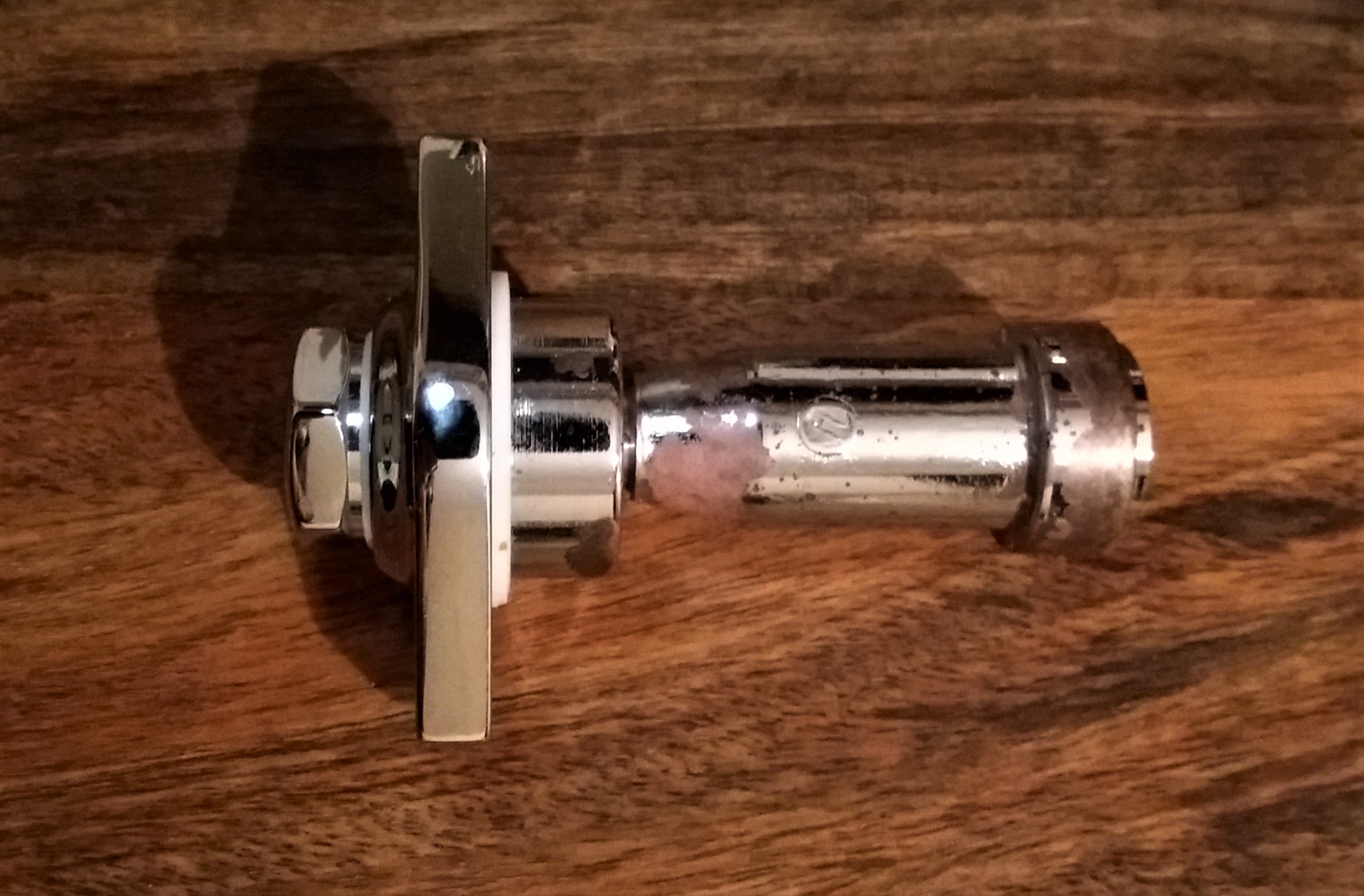

Включил бойлер пара и по непривычно долгой работе помпы понял, что все вроде бы ОК, а уж когда раствор полился во-всю из вакуумного клапана (при том, что и паровик и кран горячей воды были открыты), то сомнений вообще на стало. В общем, извел около 5 литров раствора Calcinet, думаю что переборщил, можно было ограничиться и меньшим объемом. Один раз имел удовольствие видеть, как срабатывает тот клапан, что расположен по центру парового бойлера (safety valve, я думаю). Хорошо хоть в тот момент я не стоял, согнувшись, над машинкой. Промывание – отдельная песня. Заливал паровой бойлер до перелива три раза, а заварочный промывал - вообще со счета сбился. Вода текла и зеленоватая, и грязно желтая, и с маленькими «блестками», сверкающими в лучах заходящего солнца. Наливал уже с виду чистую полученную остуженную воду в ложку с пищевой содой, пробовал на язык. В общем, убедился, что с промывкой лучше не шутить. После всей возни с промывкой, опять снял грибок. Фотография не особенно хорошо передает создавшееся впечатление. Недоуменно трогая обнажившуюся из-под облезшего хромирования латунь, я наконец-то понял откуда в воде взялись «блестки».

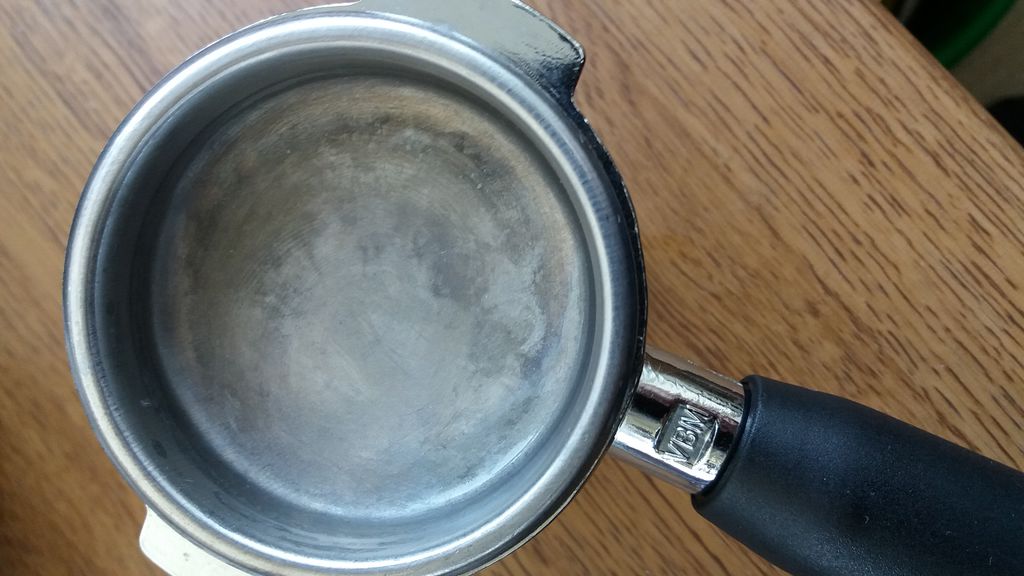

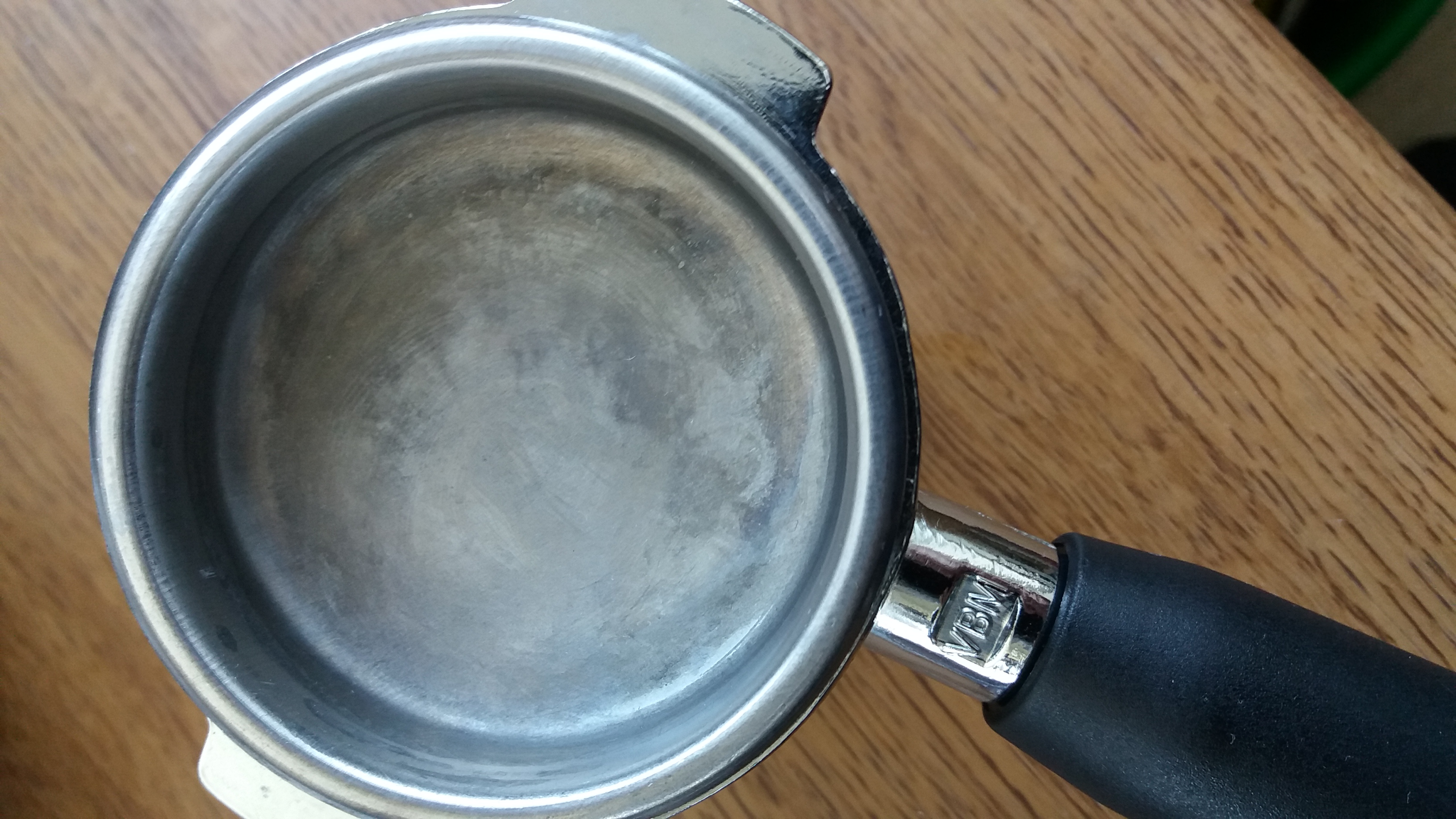

Впрочем, это был не единственный сюрприз. После серии backflash-ов, я с удивлением констатировал, что некогда блестящий и красивый слепой фильтр покрылся какой-то темной субстанцией, и вид его показался мне безнадежно загаженным. Не то, чтобы это имело какое-то практическое значение, но тем не менее:
Я заподозрил, что этой чернотой я обязан слишком долгому воздействию раствора для декальцинации на резиновые детали в группе. Если ошибаюсь – поправьте, пожалуйста. В общем, провозился часа три. Думаю, что следующую процедуру проведу за полтора часа и с меньшим количеством раствора. По-хорошему, конечно, пора думать о Брите (Purity C Finest).
Паровой бойлер полностью заполнять смысла нет. Максимум накипи как раз по уровню кромки воды, выше нет. Поэтому надо заполнить бойлер выше обычного уровня. Для этого, заполнив бойлер как обычно декальцинирующим раствором, поднимаете у кофеварки переднюю часть до срабатывания автопополнения бойлера. Этого будет достаточно для превышения обычного уровня. Если проще отсоединять провод, то делайте это ненадолго.

PS А хром с грибка постепенно весь слезет.
PSS Глухой фильтр "почернел" от слишком долгого контакта с декальцинирующим раствором. Я такое проходил с ложкой из нержавейки, которую оставил в плошке с остатками декалицирующей жидкости на несколько часов.

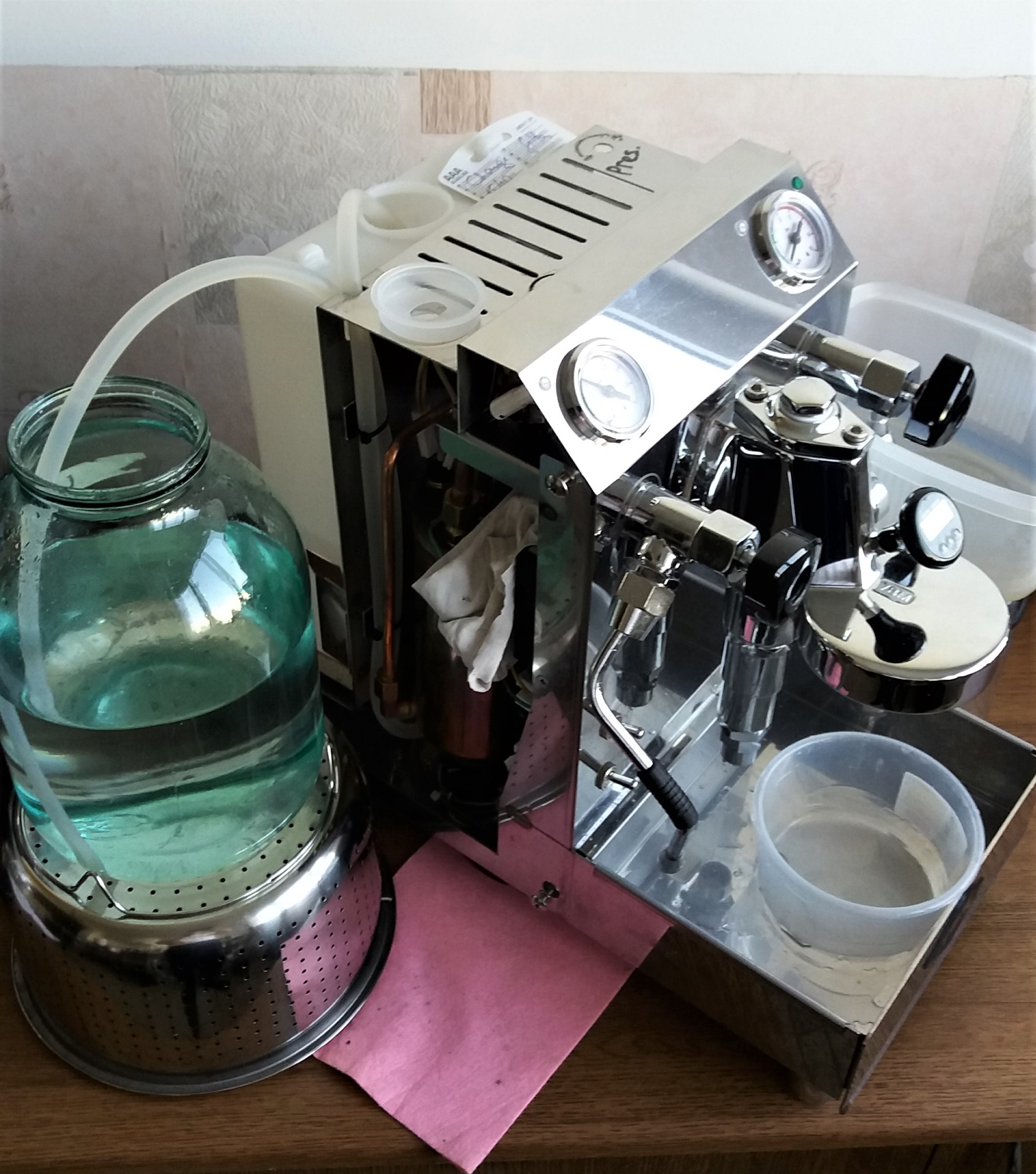

По поводу количества раствора и куда его заливать. Как видно на фото, я использовал стеклянную банку, а вот трубка для обратного слива осталась погруженная в резервуар, который я потом все равно тщательно промыл. Думаю что трех литров для сравнительно небольших джуниорских бойлеров достаточно.
