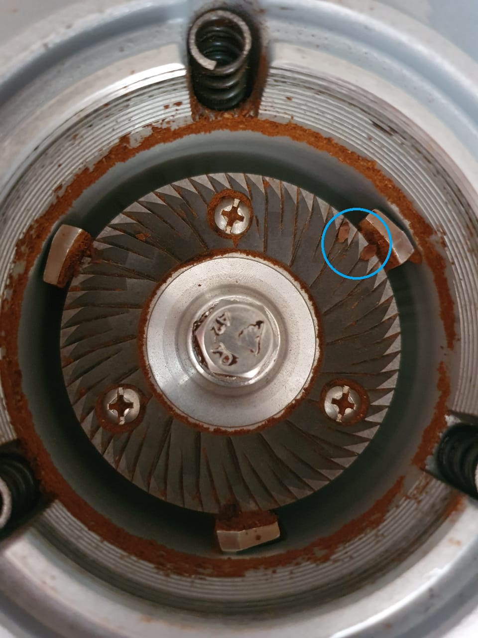

Приобретена б/у Mazzer Super Jolly (Grocery, но выбирал не ушатанную), с перспективой для эспрессо, но пока пока пытаюсь использовать под альтернативу и гейзер.
О проблеме и что смущает: При помоле (крупнее эспрессо) появляется свист/пищание как от соприкосновения жерновов. Предположим, помол при этом выставлен на цифре 3, а минимум где-то в районе 0. Так вот, если разобрать, почистить, собрать обратно, то на той же 0 отметке все четко, никакого свиста нахолостую нет. Дальше ставлю на 3 - само собой тоже не свистит нахолостую, но как только начинаю молоть - свист/писк появляется (ну и дальше остается даже нахолостую).
Другие наблюдения: Если смолоть весь кофе, остановить кофемолку и попытаться сместить регулятор помола в сторону более мелкого - не могу этого сделать, как будто что-то не дает жерновам сомкнуться. Есть предположение, что между ними застревают частицы, из-за чего и возникает этот свист, но совершенно нет предположений, почему так происходит.
Вобщем, вопрос, насколько это в порядке нормы, и можно ли что-то с этим сделать? Буду благодарен за подсказки, и готов поэкспериментировать.
p.s.: Наверное, еще дополню, что: Жернова после покупки не менялись, но на вид в хорошем состоянии, грани не сточенные. Помол порционный, зерна сердней обжарки, попкорн-эффекта не набдлюдаю.
если вам это чем-то поможет, то у меня бывают подобные ситуации молка ЕК43S иногда при уменьшении помола слышен стрекот касающихся жерновов, первый раз испугался и разобрал - на жернове прилип конкремент зерна, после удаления звук пропал, теперь при подобной ситуации уменьшаю помол на 0 (касание выставлено на -2) и потом увеличиваю до нужного - звук пропадает, но у меня это легко сделать за 3 секунды
На сколько понял при пользовании своей свист появляется от кофейной пыли и не между жерновов, а между стенкой камеры помола и вращающейся частью с лопатками, на которой нижний жернов. У меня больше на звук шеркания похоже. Я сначала тоже сильно "напрягся".
Да, действительно. Повернуть регулятор на более крупный помол, включить, чтобы все вымелось, и потом вернуть обратно - помогает. Как раз выбирал молку с возможностью быстрой регулировки в большом диапазоне, на Mazzer в этом плане удобный регулятор.
Прислушался еще раз, звук от соприкосновения жерновов и правда немного отличается.
Всем спасибо, пока что выключаю режим паники =). Хочу в ближайшее время поэкспериментировать с эспрессо-обжаркой (есть смутное предположение, что это еще и следствие среднеобжаренных зерен).

Уменьшать помол без вращения жерновов нельзя. Именно из-за застрявших частиц.
Это для молок, у которых верхний жернов крепится к подпружиненной платформе. Для тех, у которых жернов крепится просто к регулировочному винту, можно (и предписывается инструкцией) уменьшать помол при выключеном вращении. Там описанных выше проблем нет, но регулировка помола ступенчатая или более сложная (с червяком), чем у мацеров/фиорензато
