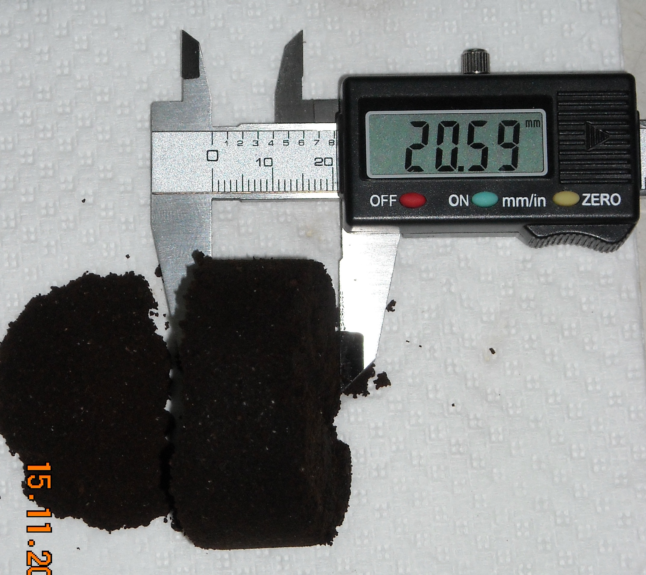

Измеряйте +/- сколько грамм загрузка на Вашу порцию, Взвести 50 грамм кофе в зернах и приготовьте из них кофе. У вас должно хватить этой загрузки на 3 порции, при максимально крепком эспрессо.

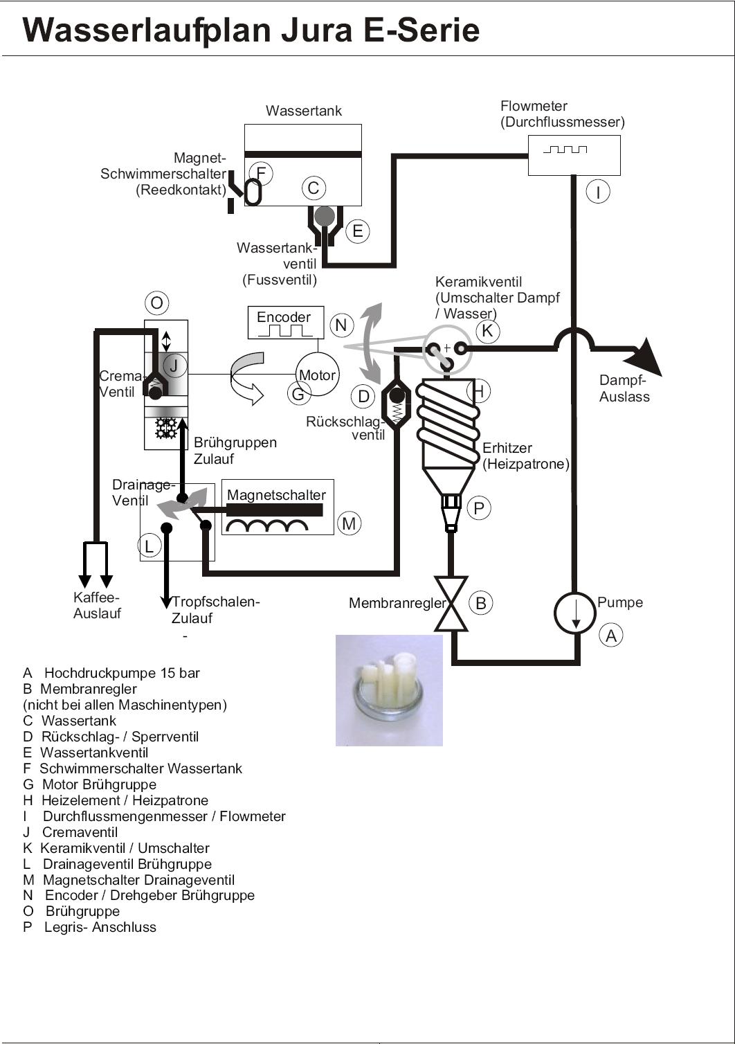

за схемку гран-мерси, изучаю.
UPD: плохо понял схему, не технарь:( да и вражеский язык.

Фильтры дело нужное, но опять все зависит от воды которую используете для приготовления кофе. Считаю, и это моё личное мнение, причина не в сальнике бревюнита....... Если вы посмотрите сейчас, вода в поддоне тоже присутствует как и ранее..... Дайте мыло вышлю Вам полностью на вражеском языке инструкцию с картинками цветными, думаю что разберётесь все очень просто.....

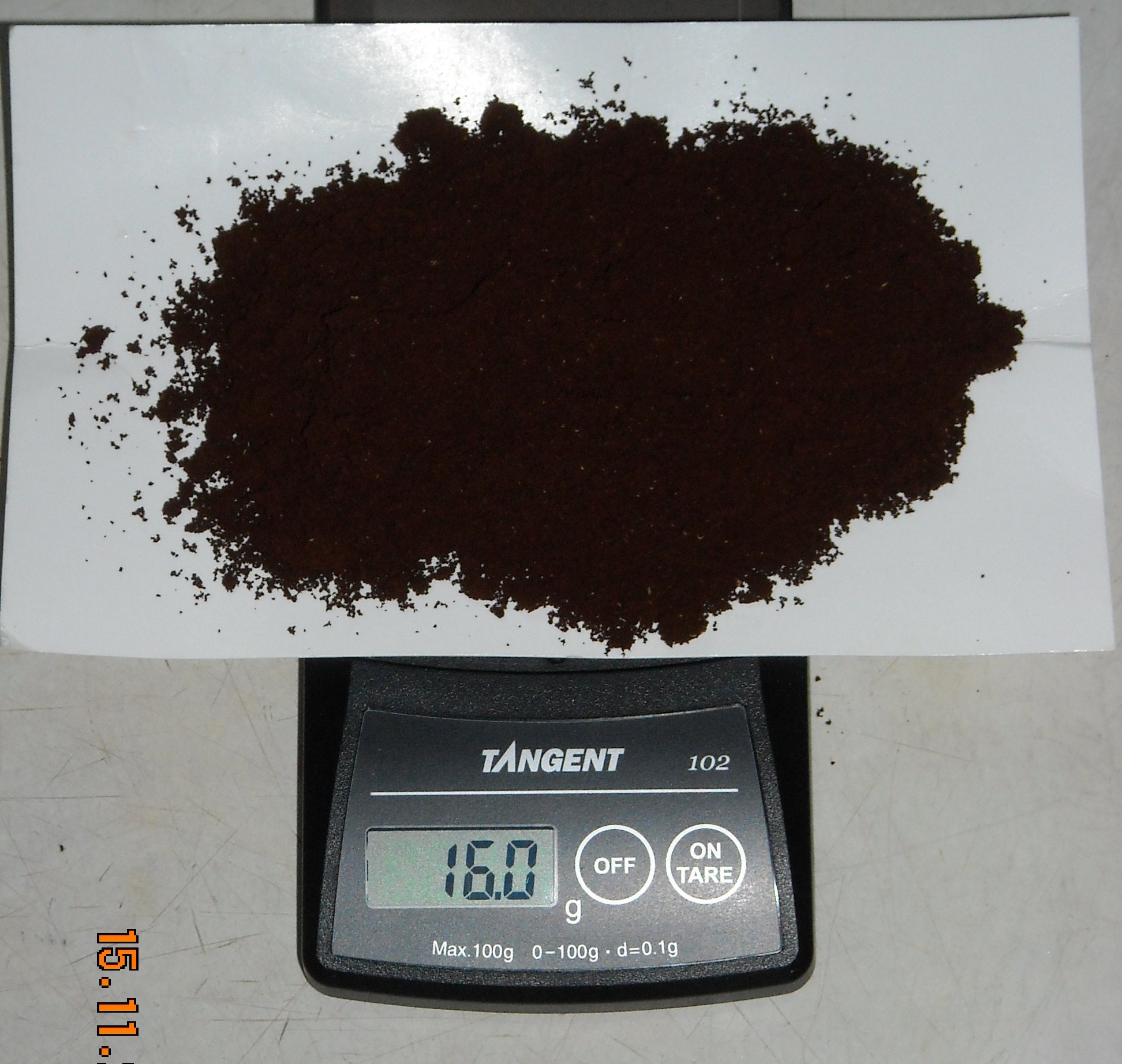

На фото помол для традициональной кофемашины. Вес 16 грамм.

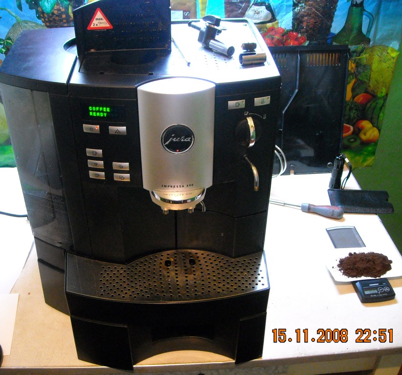

Готовить этот кофе будем на кофемашине Jura Impressa X90, дата выпуска кофемашины 16.11.2004 года. Реально машина имеет 4 года и завтра у неё именины..... Машина сварила 9284 порции, без единого ремонта.....
ваша красавица? Отлично выглядит! И необычно что юнит так долго прослужил, почти три срока. А зачем взвешивать молотый кофе? Его на полпути надо перехватить пока не свалился в заварник, даже не представляю как, подставить что-то?
Нет, это не моя кофемашина, но я её предложил людям в автосалон, и они очень ею довольны...... В день презентации открытия она сварила около 500 порций, и до сих пор работала прекрасно.......
У Jura считаться 16 грамм это максимальная загрузка по паспорту.....
