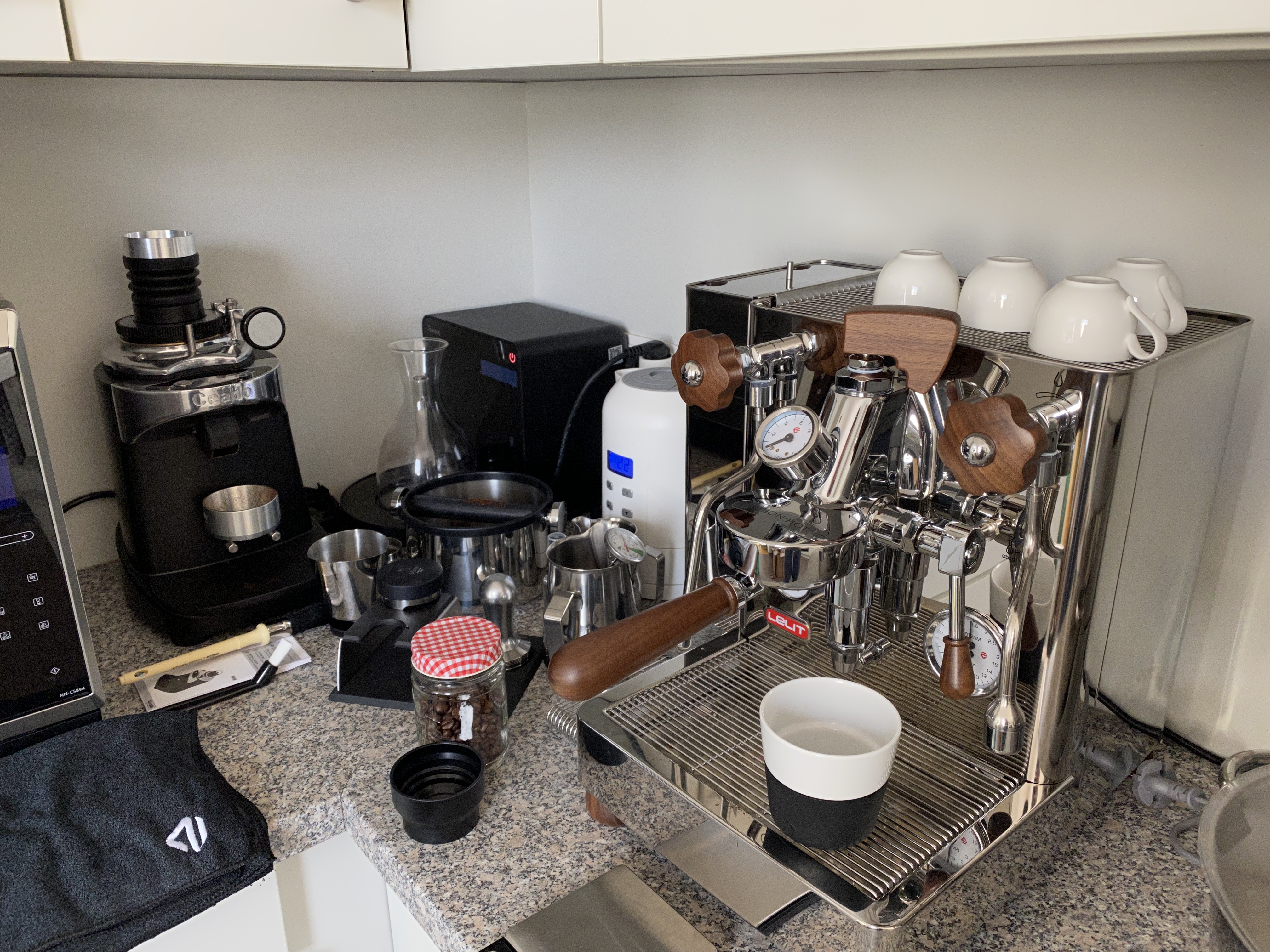

Всем доброго дня! После прочтения обзоров и просмотра различных видео понял, что хочу двухбойлерную машину с PID и группой e61 и приличную кофемолку. Изначально остановился на Profitec Pro 700 и Ceado E37SD. После разговора с Олегом еще смотрел на VBM Domobar Super 2B. Но в последний момент Олег еще предложил Lelit Bianca, на которую я не смотрел вообще изначально. Но когда начал про нее читать, понял, что это самая современная машина на рынке (еще скоро новые Domobar должны появиться). Что в ней особенного кроме 2-х стальных бойлеров, ротационной помпы и PID- возможность ручного профилирования потока, возможность электронной настройки предсмачивания, экономичный режим, возможность перевесить резервуар для воды на 3 стороны или вообще его снять, отличное качество и классные деревянные ручки, а также отличная комплектация. Про Ceado писать не буду, тут много написано, если что-то интересно- спрашивайте. Все купил в Itallinea у Олега, включая аксессуары. Отдельное спасибо Олегу за отличные цены, скорость и приятное общение! Особенно в условиях текущего карантина в Европе. Однозначно рекомендую!
У меня точно такой набор, только у молки вантус с низким стаканчиком (первоначальная версия)
Отличный выбор, но он не раскроет себя даже на 50% без Гены с соответствующей технологией обжарки. Даже у лучших обжарщиков с дорогими сортами вы не получите и близко того что можете получить если возьметесь обжаривать сами. Начнем с того что все что жарится больше килограмма, даже с якобы тонкой настройкой профилирования можно смело выбрасывать в урну)
Так что подумайте и не верьте если кто то попытается рассказать вам обратное)
