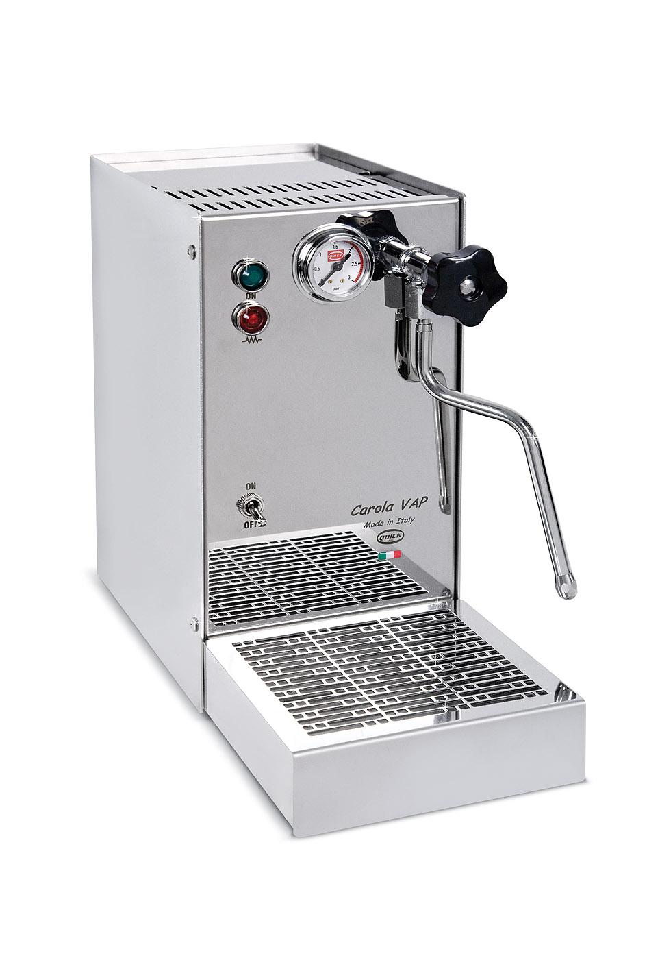

Да, я все чаще задаюсь вопросом - почему еще никто не изобрел паровой бойлер чисто для пара, ведь по сути на него надо емкость из нержавейки, тен, датчик давления, ну и саму капучинаторную трубку, не думаю что это прям настолько дорого в производстве)
NWVK: почему то особо не видят смысла производить отдельно паробойлеры или как вы там хотите, наверное потому что можно взбивать практически на любой нормальной кофеварке с бойлером. Если говорить про однобойлерные кофеварки (не леверы) с бойлерами объемами 250-500мл то и пар там вполне хороший - все дело в насадках пара и в руках.
Посмотрел, классно придумано! По идее можно сделать примерно так же, но из круглой трубы, и будет что-то наподобе бака у павони, хотя в квадратный проще тен встраивать.
NWVK: тэн то поставить никакой думаю разницы, да и сделать из трубы проще. Почему то md77 делает так (изначально он делал себе бойлер в lelit) думаю кубик имеет больше минусов - больше швов и мест нехороших для накипи. Но вам рано думать про отдельный бойлер! А так все зависит от цены - можно и левер тогда уж для паробойлера купить - и заодно варить иногда на ней
Вполне возможно. Но я к сожалению не могу судить, самому в ручную ни разу не приходилось взбивать, на моей домашней автоматический капучинатор.
Хотя в трубе можно отступить место и вварить дно сантиметра на 2 выше края трубы, в дно тен, а в свободных 2х сантиметрах поместятся контакты тена. Сверху залив в крышке и манометр, сбоку паровая трубка. Интересное получилось бы изобретение! Да я не спорю, я ни разу не инженер и не разработчик, да и мастеров кто бы мог сделать в округе нет, так что это просто мысли вслух)
