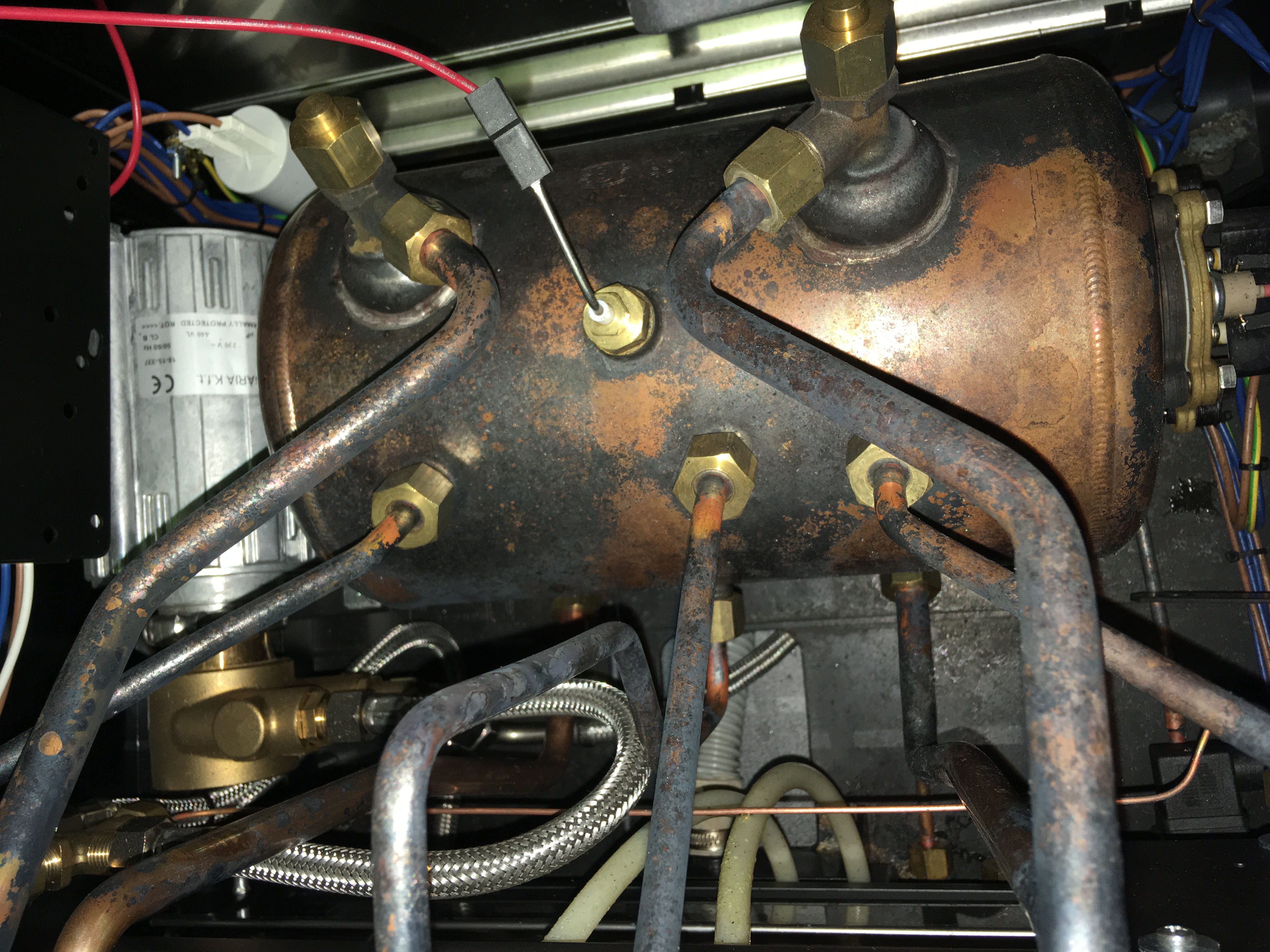

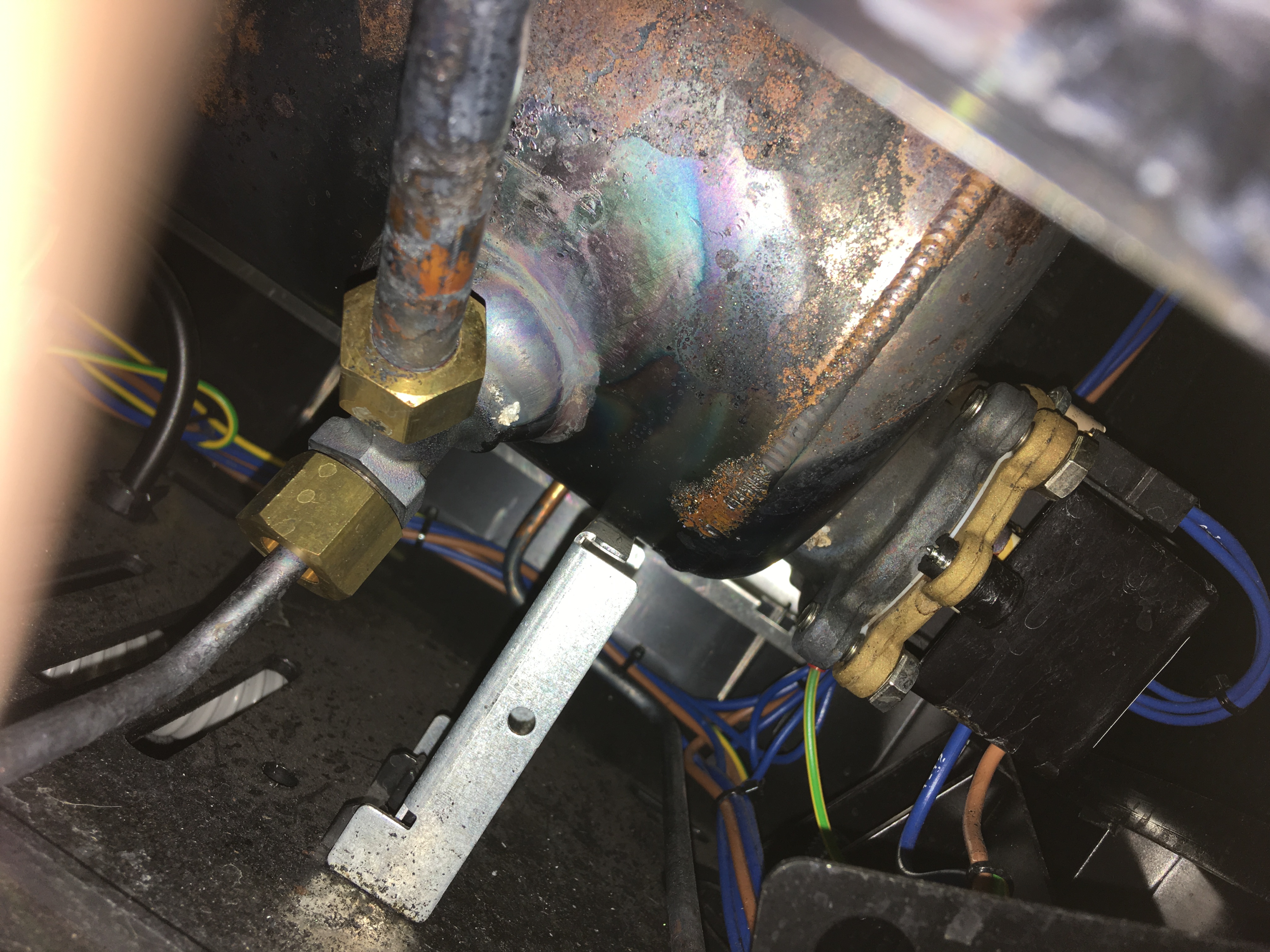

Опять компакт, опять проблема, и второй случай эрозии встречаю (метал ржавеет не изнутри а снаружи), на сварных швах начинают появляться свищи. Имеет смысл писать поставщикам и пытаться поменять по гарантии, машинке полгода ? Или сразу выкидывать?
Мы как то брались за такой случай, провозились 2 месяца, так как рассыпались абсолютно все пайки, тоесть откручиваешь гайку трубки а она из бойлера выламывается с с посадочным. А затем с трубок все грибки пообломались. Вообще перепаяли тогда все грибки, а бойлер посылочному и швы групп варил знакомый сварщик, не аргоном ли, не помню. Вроде все было круто, ниче негде не текло после этого и не парило, прошло 4 месяца и таже история повторилась с ним. Хрен пойми как так. Поэтому в этот раз сказали пусть пробуют завод трясти
Я видел компакт с абсолютно такой же историей,но заказать новый бойлер вышло дешевле перепайки. Припой с трубок просто исчез... Плюс натыкался на пронтобар с такими же симптомами,даже страшно было внутрь фонариком светить. Выглядит,как будто машину внутри чем то агрессивным обработали - припой разъело.
