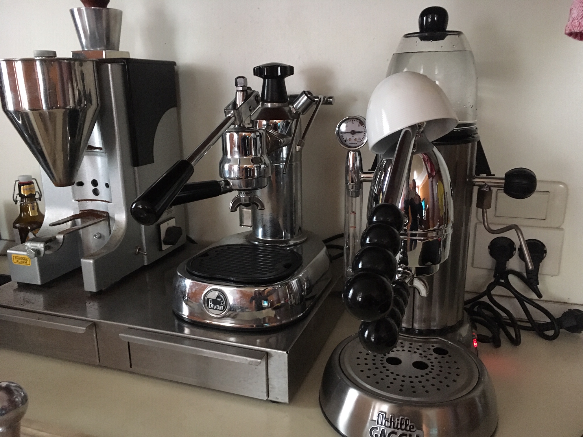

13-го оплатил, сегодня утром позвонили из DPD, чтобы приезжал забирать. Кофеварка тяжелая, на столе встала, что с места не сдвинуть. Внешний вид и качество изготовления, а также принцип работы, мне нравится. Надо только аккуратно будет относится к пластиковому стаканчику-емкости для воды. Сколько времени ее прогревать пока не знаю, наверное, подольше Павони. Корпус и верх группы горячие, но не обожжешься, рука терпит. Чашки как на Павони нагреть не получится. Низ группы горячий. После прогрева группы верх тоже становится горячий. Вода льется только при опускании рычага. Причем даже с пустой корзинкой достаточно высокое сопротивление на рычаге, возможно будет трудно регулировать профиль пролива по ощущениям. Попробовал сварить, получил с первого раза ристретто. На вкус питейный, но не горячий, надо больше прогревать группу перед установкой рожка. Мыть группу не так удобно как на Павони, приходится несколько раз поднимать-опускать рычаг, при этом вода не брызжет, а слабо течет. Пар хороший, без Панарелло в маленьком питчере 0,3 л молоко взбилось отлично. Для большого питчера трубка коротка. С Панарелло тоже отлично взбивается, но не успевает нагреться. Кран пара расположен не удобно для меня, надо привыкать.
