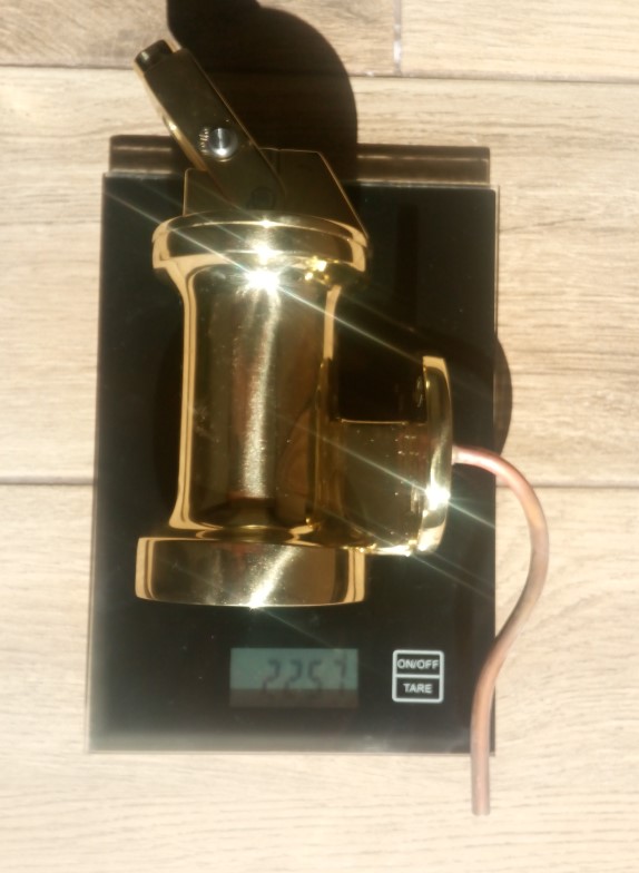

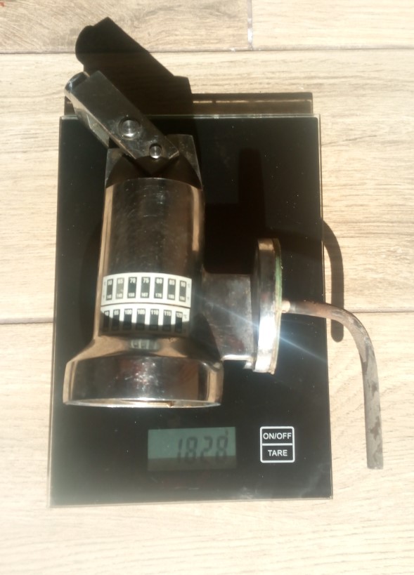

В продолжение разговора о термостабильности групп.
там верхнее расширение эти 400 грамм сьедает... Особого профита нет..., хотя небольшую часть в поглощении и охлаждении вносит...

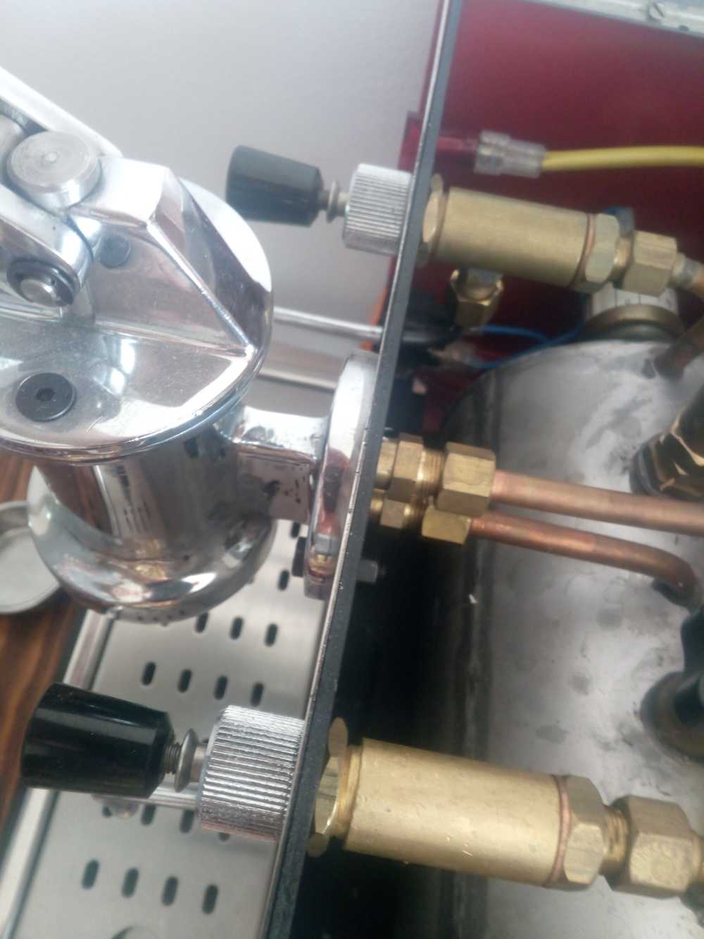

У самы клаб группа греется за счет термосифона? нет ли перегрева? Вода для эспрессо берется как понимаю из паробойлера? Логичнее было бы врезать теплообменник с питанием от водопровода...
dirk: на след неделе спущу Sama Club на кухню и начну, с месяцок, плотно на ней готовить. Тогда и отвечу на все ваши вопросы по ней. Толку от того, что она новая в кладовке стоит, покупателя нет всё равно.
