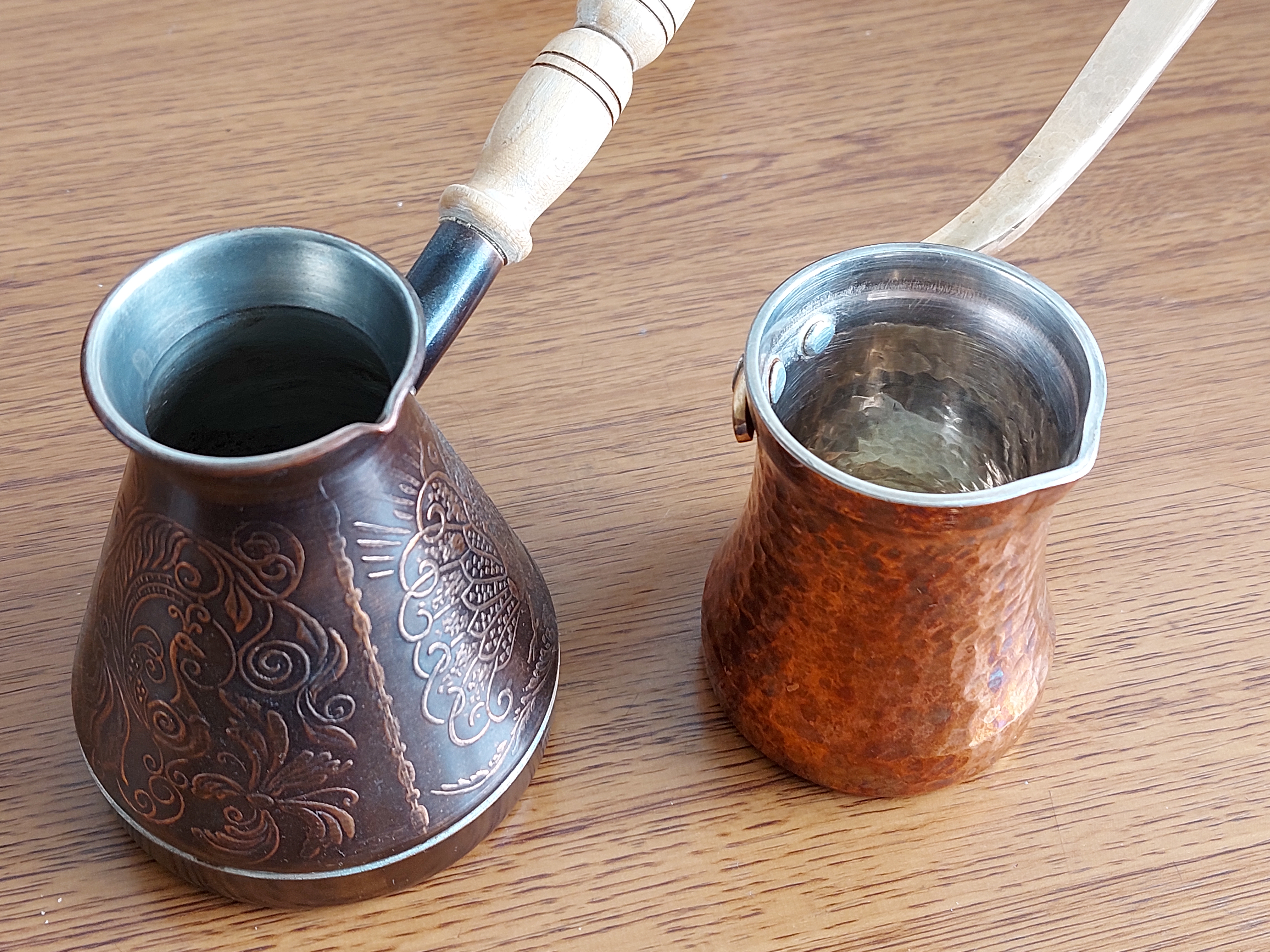

Возможно, я постоянно не то читаю. А еще возможнее, что это разговорчики из разряда "зелен виноград". Во всяком случае, у меня Soy C2, посеребренный вариант. Пользуюсь больше полутора лет. Самое лучшее в ней - это даже не серебро, а толщина стенок, ну и форма/размер по мне так в самый раз. Никаких намеков на стирание и отваливание. Справедливости ради замечу, что и до покупки Сой я к своей старой турке (обычной, из тех что продаются за недорого) относился бережно - сахар, например, перемешивал деревянной палочкой, а не ложкой - лужение выцарапывается на счет раз-два, и уж конечно не мыл с абразивом (или грубой стороной губки), обычно - просто пальцем, бережно. И с Сой я просто поступаю точно так же.
У меня одесская ZH года 2 наверное уже. Ничего не отваливается и не слезает. За это время потускнела просто, покраснела, а была золотая. Конечно, ложкой металлической не размешиваю тоже. Пользуюсь редко.
Soy заявляет толщину стенок как 1.5 мм (Our Cezves, like all our copper range, is entirely handmade from 1.5mm copper, plated on request either with silver, or with tin). Может быть так оно и есть, у меня только штангенциркуль под рукой, инструмента для замера толщины сколько-нибудь подальше от края нету. А самый край имеет толщину в 2.4 мм.

А вот таки да! Спасибо, попробовал. Получилось 77,3-75,2=2,1 мм Коварный народ, эти турки. Заманивают толщиной металла в полтора миллиметра, а потом подсовывают целых два, ну как так можно? (вариант ответа: тот, кто работает над контентом сайта, на производство не ходит и деталями не особо интересуется).
Там наверное производитель имеет ввиду толщина листа заготовки, потом после формовки она будет отличаться в разных местах турки. Дно конечно меньше страдает при формовке, но оно может быть не ровным. Наверное лучше будет сравнить объем турок и их вес (удельный вес на мл объема:). Разницу в количестве меди между этими турками вряд ли заметно повлияет на вкус, а вот геометрия и объемы у них разные, это наверное больше заметно будет влиять.
