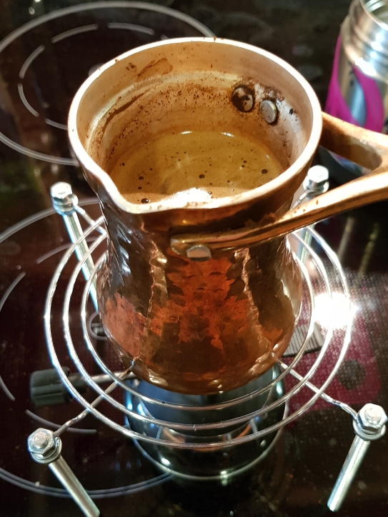

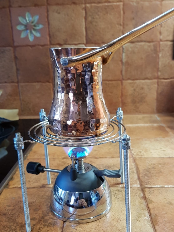

lassar написал(а) ... На минигорелке прекрасно контролируется мощность пламени
То есть, у вас от раза к разу время приготовления кофе получается одинаковым? У меня, с моими походными горелками, так не выходит. Там даже угол поворота "краника" запомнить не поможет, так как в баллоне может быть разный уровень газа и, соответственно, при одном и том же положении регулирующего крана будет разная мощность.
Вынужден вас расстроить, ни в одном кулинарном процессе, а приготовление кофе как раз такой, невозможно воспроизводить неизменный результат, каждый раз будет получаться по разному. Наихудший вариант будет при механическом подходе, когда по максимуму пытаются автоматизировать или зафиксировать показатели. Наилучший, когда человек принимает активное участие и регулирует процесс на основе своего опыта и развития событий в этот раз.
