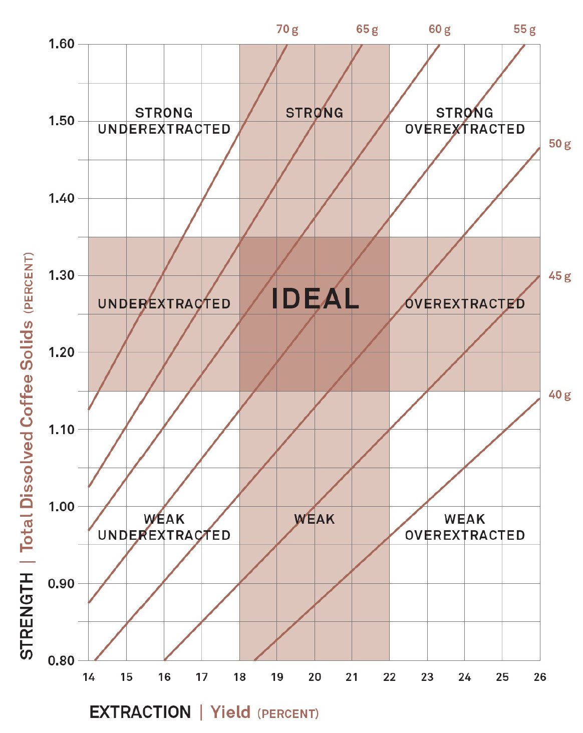

Довольно часто в кофейных кругах можно слышать, что для того, чтобы получить "оптимальную экстракцию и крепость" все, что нужно: это правильное соотношение массы молотого кофе и воды. На эту тема даже забавная инфографика есть:
В реальности, например, при заваривании Hario V60 нюансов намного больше и от того, как именно вы "льете воду" очень многое зависит. Приведу относительно недавний пример.
Наблюдения В какой-то момент у меня экстракция при заваривании Hario V60 стала заметно другой: была что-то типа 11%, стала 9% - 10%. Естественно, это сразу же сказалось на вкусе. Притом, что вроде как я делал "все тоже самое, что и всегда". Масса молотого кофе, масса залитой воды, масса воды, которая "прокапала" в чашку - все примерно одинаково. А кофе заваривается совсем иначе.
Анализ После некоторого количества наблюдений и случайности, я установил что изменилось в моих действиях и повлекло такие последствия. Ранее, я частички кофе, которые находились выше уровня воды стряхивал в воронку чайной ложкой, а теперь я стал их смывать чайником - то есть, лил воду на поверхность фильтра. Несколько раз за одно заваривание. Причина оказалась именно в этом.
Объяснение Единственное разумное объяснение, которое я смог придумать (и которое может быть не верным) заключается в следующем: Изначально любой бумажный фильтр имеет довольно низкое гидравлическое сопротивление для воды: вода довольно легко и быстро через него проходит. Когда мы закидываем в фильтр молотый кофе и заливаем в него воду, то к фильтру подходят мелкие частички молотого кофе, которые забивают поры фильтра, притом чем дальше, тем сильней. То есть, со временем гидравлическое сопротивление фильтра возрастает, так как количество мелких частиц на фильтре (и в его объеме) немного растет (и за одно, фильтр начинает чуточку лучше фильтровать )) ). Вот когда я лью воду на бок фильтра, вода частично смывает эти частички с боковых стенок вниз. Это описано, например, в книге "Крафтовый кофе", Джессика Исто, 2018, Глава 1, Искусство лить воду, старайтесь лить в цент и называется "fines migration" (в английском варианте книги). Как описано в книге, это приводит к тому, что мелкие частички мигрируют к низу и, что там не описано: это приводит к тому, что через "оголенные" части фильтра вода начинает вытекать быстрей, чем раньше. То есть, часть залитой воды у нас практически не участвует в процессе экстракции и быстро протекает через верхние части фильтра. Притом, я сейчас пишу не про ту воду, которую я налил - ускоренное вытекание воды из фильтра наблюдается еще некоторое время после того, как заливка воды в воронку была прекращена.
То есть, я наливая на боковые стенки фильтра уменьшал экстракцию тем, что часть воды из воронки вытекала очень быстро фактически минуя кофейную таблетку и не участвовала в экстракции, при этом, естественно, соотношение засыпанного молотого кофе и воды не менялось. Эти отличия очень четко можно было увидеть по измерениям с помощью кофе-рефрактометра. Вкус менялся? Да, естественно. Но только по изменению вкуса очень тяжело было понять, что происходит. По показаниям рефрактометра это сделать легче.
Выводы Кофе рефрактометр, если его использовать постоянно, позволит немного лучше понимать, как ваши действия сказываются на процессе заваривания кофе: он может выступать в роли обратной связи.

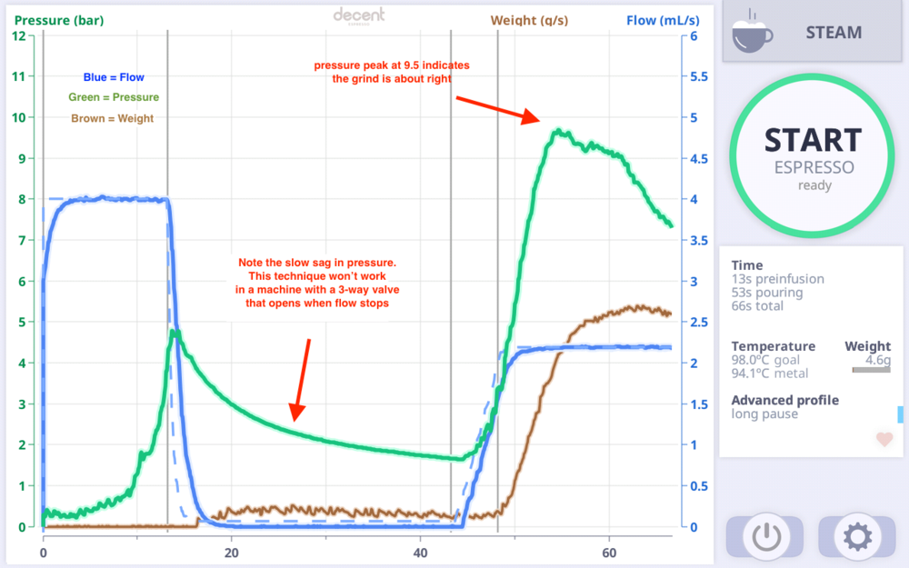

TMN написал(а) ... Это с какой радости место пробоя может "затянуться", что размыто, то размыто и не только в кофе. Если дамбу прорвало, то сколько не уменьшай поток, дыра останется.
In flow mode the DE1+ “fixes” channels. That may seem too good to be true, so let me explain. When a typical espresso machine’s pump delivers constant pressure and a channel forms, the puck’s resistance decreases. A channel allows higher flow as lots of water bypasses the more densely packed areas of the puck. The extra flow through the channel causes it to enlarge, setting off a vicious cycle of lower resistance causing higher flow and a larger channel, leading to even less resistance. When a channel forms in flow mode on the DE1+, the pump slows in order to maintain the desired flow rate, and therefore doesn’t exploit the channel as aggressively. We have found that as the pump pressure decreases in flow mode, the grounds rearrange themselves, decreasing the size of the channel. As grounds shift into the channel, it shrinks, the puck’s resistance rises, and the pump pressure increases again to maintain flow.
Flow mode may not improve a great barista’s best shots (though it probably will), but it improves the majority of shots, even by good baristas, and can dramatically improve the quality of shots pulled by average and poor baristas. I see flow mode as an incredible tool for restaurants and chain coffee shops where baristas may not be as skilled as those at the better third-wave shops.
