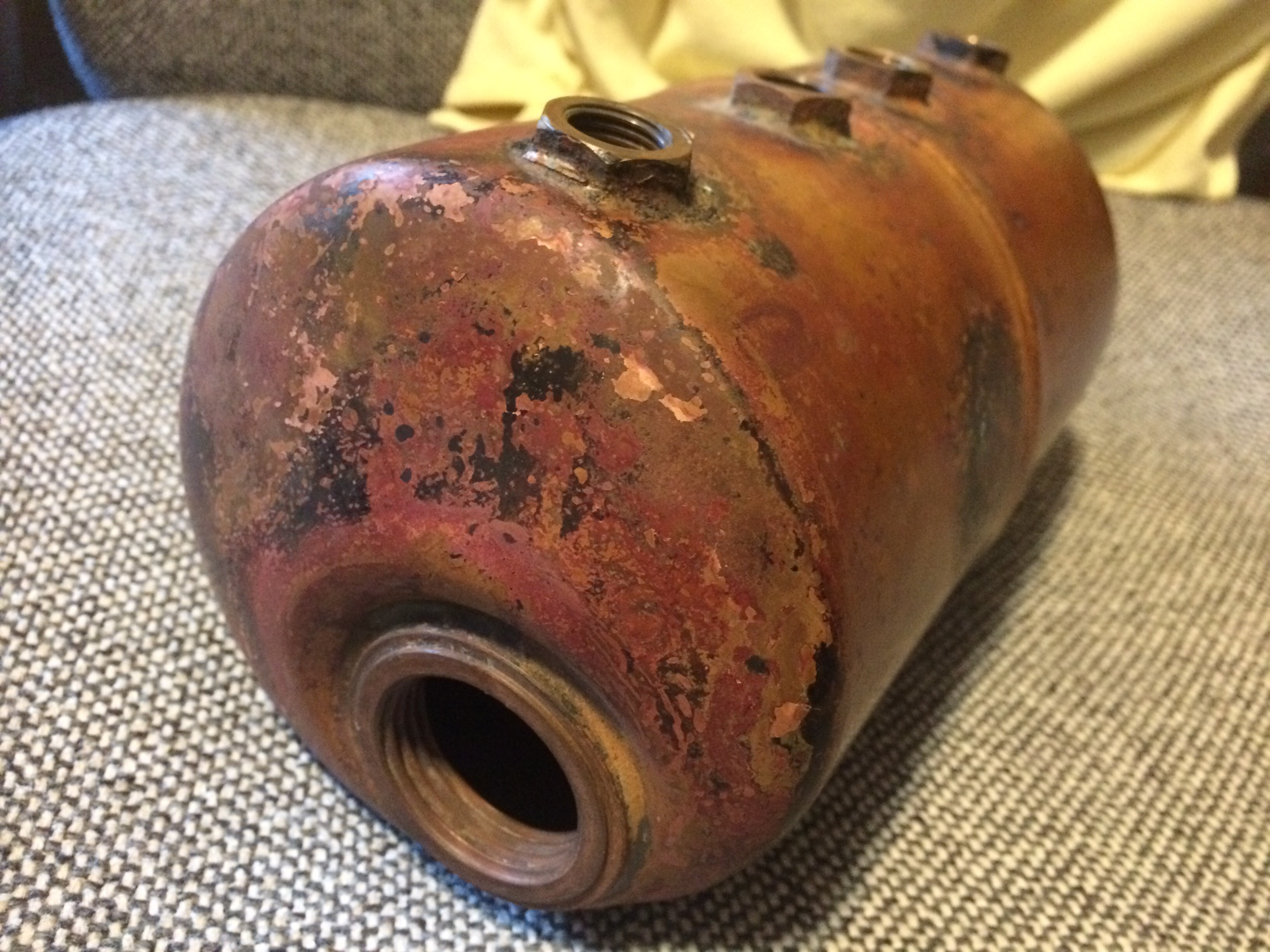

Как быть с термоизоляцией бака-теплообменника? Старая, черного цвета ячеистая поролоноподобная превратилась в труху. Обычный поролон при такой температуре не думаю что хорошая идея Какой материал туда нужен чтобы все это обернуть? Или и так, без обертки сойдет?

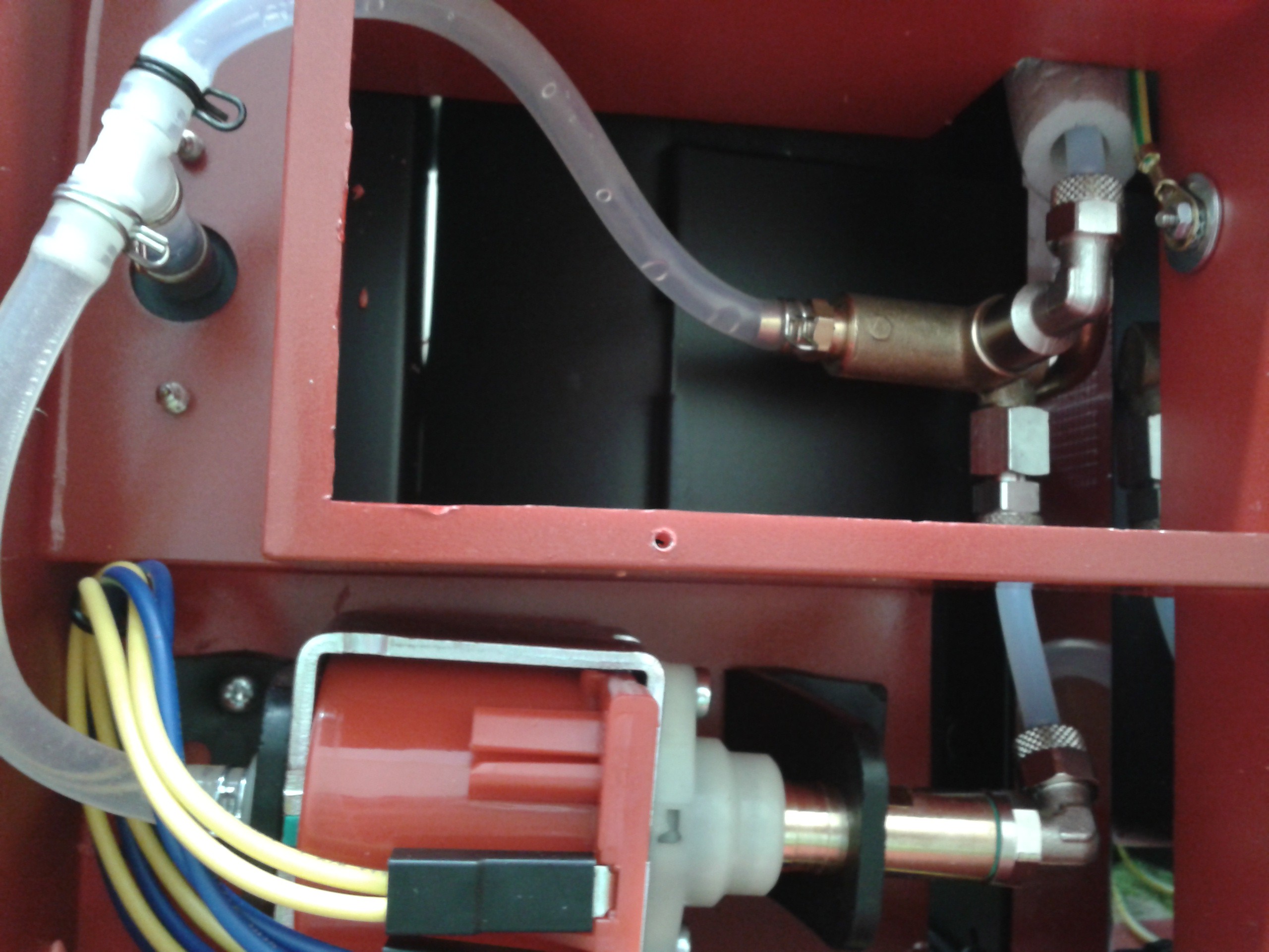

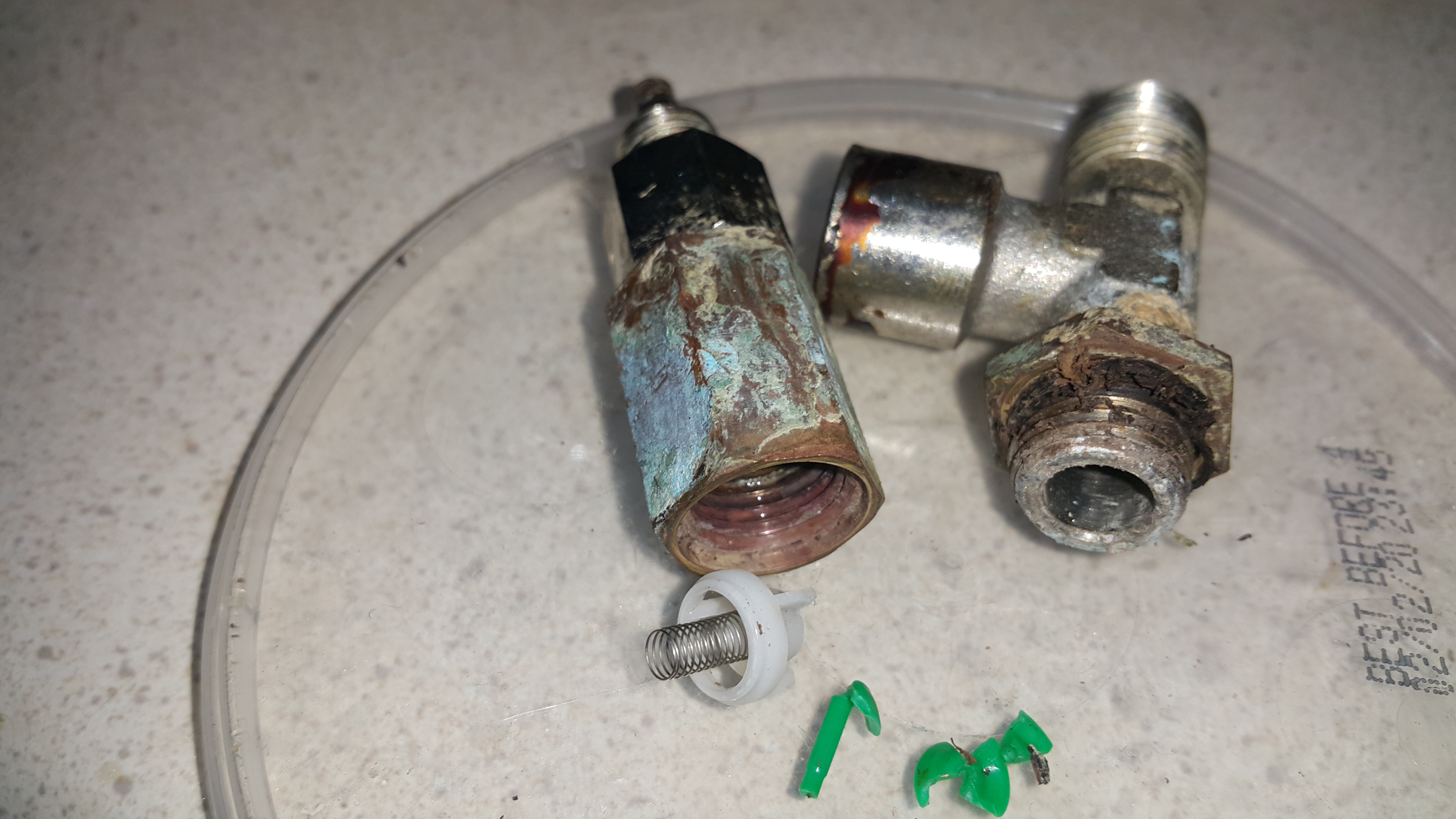

При проверке соединений выявился треснувший клапан (на фото).
Не подскажете ли что за зверь? Нужно его заказывать, а как его звать, в отсутствие схемы не пойму.
При проверке соединений выявился треснувший клапан (на фото). Не подскажете ли что за зверь? Нужно его заказывать, а как его звать, в отсутствие схемы не пойму.

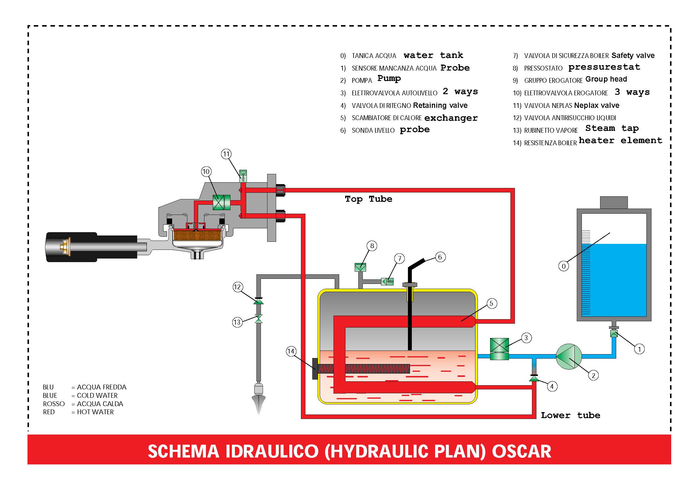

Это обратный клапан (retaining valve, valvola ritegno) он пропускает холодную воду из помпы в теплообменный контур, но в обратном направлении закрыт

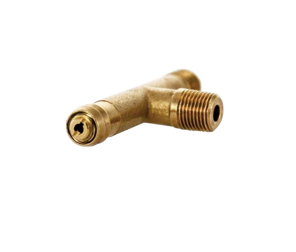

На Elektro's сейчас есть антивакуумный клапан с Т-фиттингом , а также обратный клапан , который у Вас разрушился. Как раз то, что Вам нужно. А OPV набор подходит и для Вашего Оскара, только устанавливают его обычно сразу после помпы, как на рисунке

arc966 Не ищите Вы эти наборы. Возьмите любой настраиваемый OPV на 10-16 бар, вставьте его в разрыв трубки после помпы а отвод воды от него можете просто бросить в бак для воды. Стационарный манометр давления в бойлере полезен, но не необходим, для измерения давления пролива и вовсе не нужен

OPV, например, такой. Да, фиттинги под шланги нужно поискать. Проще всего в кофе-ремонтных фирмах, там, кстати, и б/у OPV можно найти. Вполне возможно, что OPV Вам и вовсе не нужен. Я уже раньше писал, если при рабочем проливе расширительный клапан не открывается (при 8-10 бар), то OPV ни к чему. Расширительный клапан стоит прямо на входе в группу напротив трехходового. Внешне напоминает Ваш обратный клапан, от него в поддон идет силиконовая трубка. Если при рабочем проливе из нее вода не течет, а течет только при бэк флаше (со слепой корзиной), то не возитесь с установкой OPV после помпы. Насчет горизонтального расположения бойлера - это не более, чем предубеждение. Никаких проблем с обычной декальцинацией нет, кран горячей воды для слива ее при декальцинации - не лучший вариант, а в ряде машин и вовсе не подходящий. Кстати, в Оскапе есть кран слива воды из бойлера, правда, доступ к нему не удобен (на схеме поз. 07300009)
Может, я ошибаюсь, но судя по состоянию обратного клапана, серьезная разборка-очистка Вашей машине не помешает

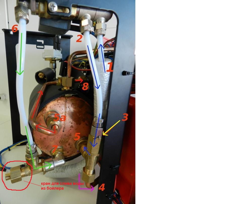

к сожалению, на моем Оскаре нет дополнительной дыры для слива
Постостоянию Вы не ошиблись! Более того, все уже разобрано, вытряхнуто и откислотено по максимуму

Так это кран???!!!! Я был уверен что очередной хитрый анти ... там что-то клапан
Выходит, это как резервная дырка в бойлер куда можно ввинтить что-то более полезное типа трубку к манометрам или термопарую! Хотя... если она внизу, измерять там что-либо бесполезно.
И действительно есть методика как проводить декальцинацию без разбора, опрокидывания на бок, вверх ногами и т.д...???
Почему то утверждается что теплообменник (по меньшей мере цельной конструкции, как от Оскара) просто полоскать бесполезно. "Булыжники" и "чернозем" не вытащить через трубки. Хош настоящий эспрессо- будь готов к полной разборке/сборке раз в пол-года... Не готов- копи деньжищь на 2-х бойлерный аппарат. Средний вариант- теплообменник со съемным днищем, вертикальный.
Я один раз его разобрал и полностью подетально очистил. Его еще и собирать, плюс, я не учел, некоторые датчики/клапаны после разборки нуждаются в настройке. Это отдельная песня.

arc966 Ничего подсоединять вместо крана слива не стоит. Учтите, что сверху на тройник, к которому этот кран прикручен, подается и холодная вода из двухходового клапана при пополнении бойлера. Декальцинацию я имел в виду штатную, регулярную с помощью кислоты. А до образования булыжников лучше дело не доводить. Лучше применять соответствующую водоподготовку и регулярную декальцинацию. И забудете о разборке бойлера вообще, по крайней мере, при домашнем использовании.

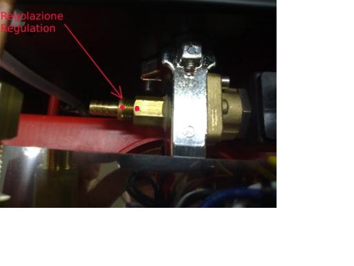

Регулируемый. Вот виден шлиц.
