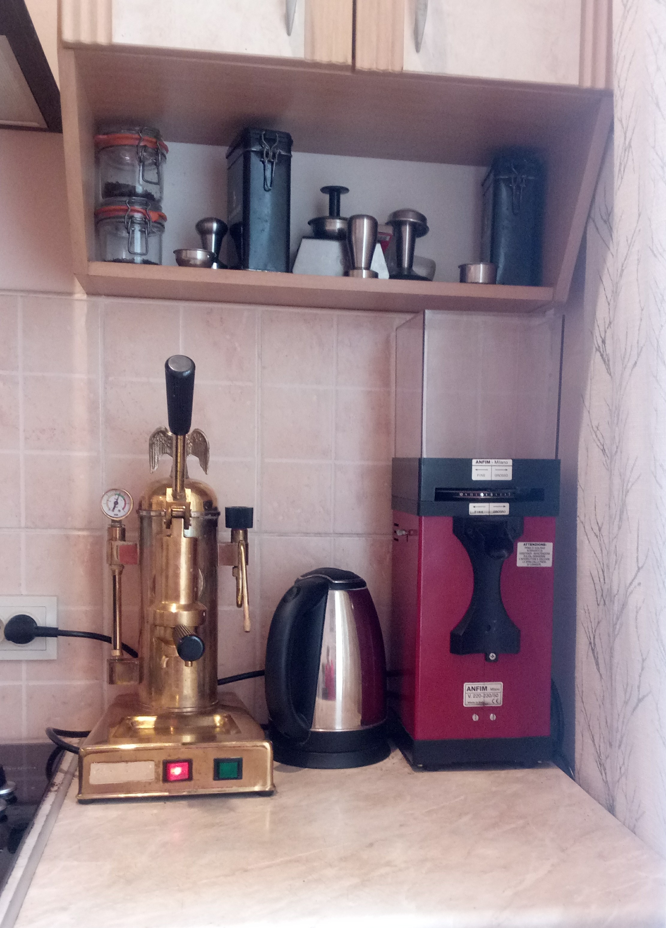

Там их три. Две на 220 вольт и одна на 380 вольт. судя по шильдикам ANFIM 20141 Та на которую глаз зацепился 2014 года, вторая 2002 и на 380 вольт 2007
В принципе за три года можно укатать любую технику, поэтому и спрашивал на что смотреть при покупке и главное КАК?
SUPER написал(а) ...

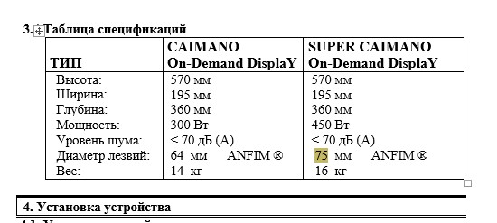

Maksimiks: точно с 75?
Судя по шильдику на 450 ватт и таблице характеристик, то да.
Просто тут ситуация такая - это я другу искал кофемолку, у меня то Ascaso маленькая - из подписи... Вот думаю, может себе сменить на 75мм, а другу на 64мм... Он всё одно не оценит... Он вообще ручную хотел.
Maksimiks: Однозначно менять и желательно на Super Lusso, при условии хорошего состояния подшипников (жернова можно и заменить на новые учитывая стоимость самой молки).
Ну я чтот так и подумал. В общем, в круговую, с доставкой, стала мне молка за 58 евро, а значит на жернова денег осталось еще чуть, из минусов, окромя жерновов, отсутствие крышки на бункер.

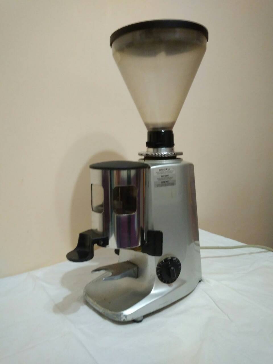

И еще один вопрос возник, а её можно переделать на прямой помол, минуя этот дозатор со счетчиком?
Ну и если захочешь сделаешь из неё электронную версию вот с таким таймером. -[ссылка]- Я такой купил поиграться , работает очень чётко и легко программируется.
Как оказалось, для меня, проблема. Даже найти такой носик уже проблема... Не могу найти деталировку от аналогичной машинки, но без бункера для молотого кофе чтоб понять как этот носик называется у Anfim/
Если не очень трудно, то ткните пальцем, где взять такой носик... Уж очень неудобно пользоваться дозатором...

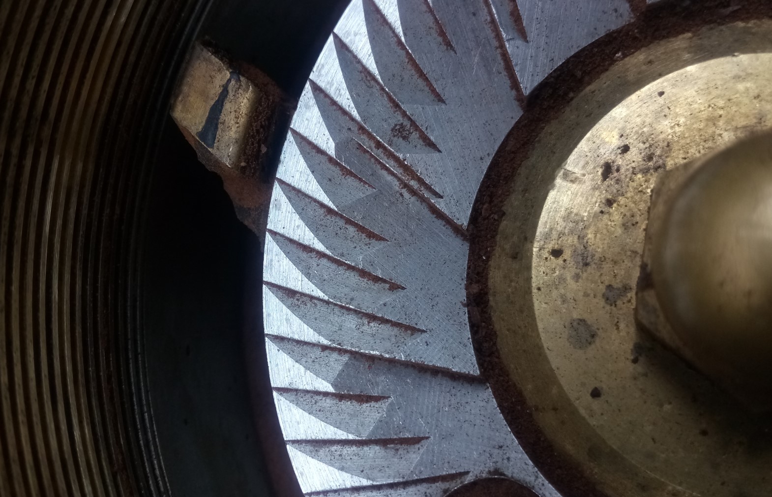

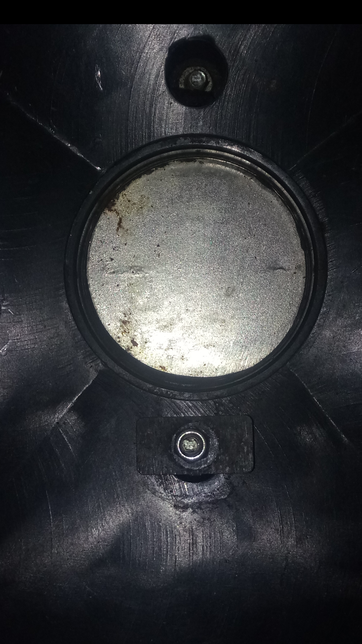

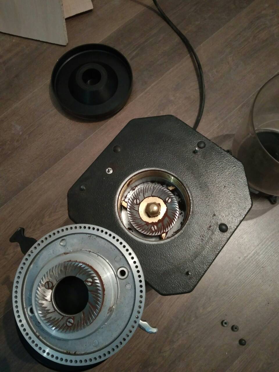

Сейчас по чуть переделываю новую молку, и обнаружил в бункере такую прямоугольную шайбу, думал, что контейнер сломан и его таким образом закрепили, но нет, под ним никакого излома, но что интересно, шайба это магнит. Какие идеи, зачем в контейнере проф молки мог быть установлен магнит?
Maksimiks: а ты много выпил кофе (без шуток) просто прикинь сколько проходит в норм кафе (что то может и спасет) кроме зерна может и камень попадется и железяка, ну такое мини спасение
Кстати задумался и посчитал, сам около 70-80 кило выпил... Плюс семейные, с гостями... Да, вероятность поймать стружку есть вполне не малая, на больших объемах. Да и кофемолка подается как рекомендованная до 10кг ( в некоторых источниках до 3кг ) кофе в день. А я пару кг за месяц пью...

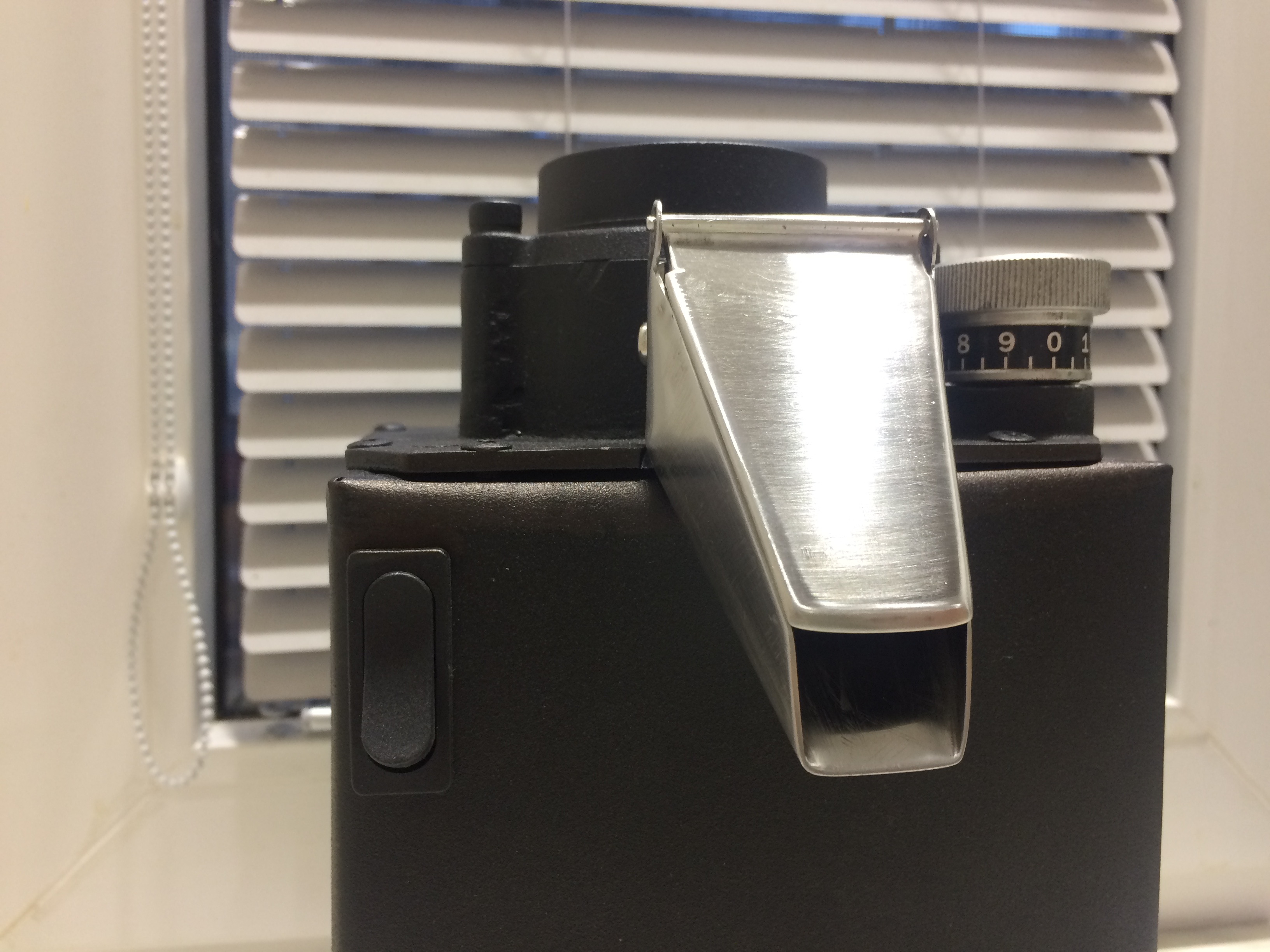

Пока думаю над идеальным вариантом, приколхозил кусок пластиковой бутылки. Думаю над магнитным, сьемным вариантом, на маленьких неодимовых магнитах. Чтоб камеру выброса от жерновов чистить было удобно. Вариант имеет смысл?

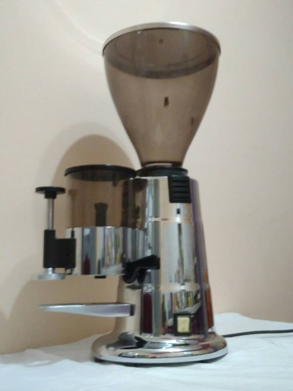

Кстати, после того как открутил штатный, несуразный, дозатор, размер и не такой уж и огромный у неё вышел. А насчёт бункера, то за счёт формы, он почти незаметен. Вопрос ещё один возник, имеет смысл изнутри корпус антишумкой автомобильной обшить? Чтоб уменьшить вибрацию?

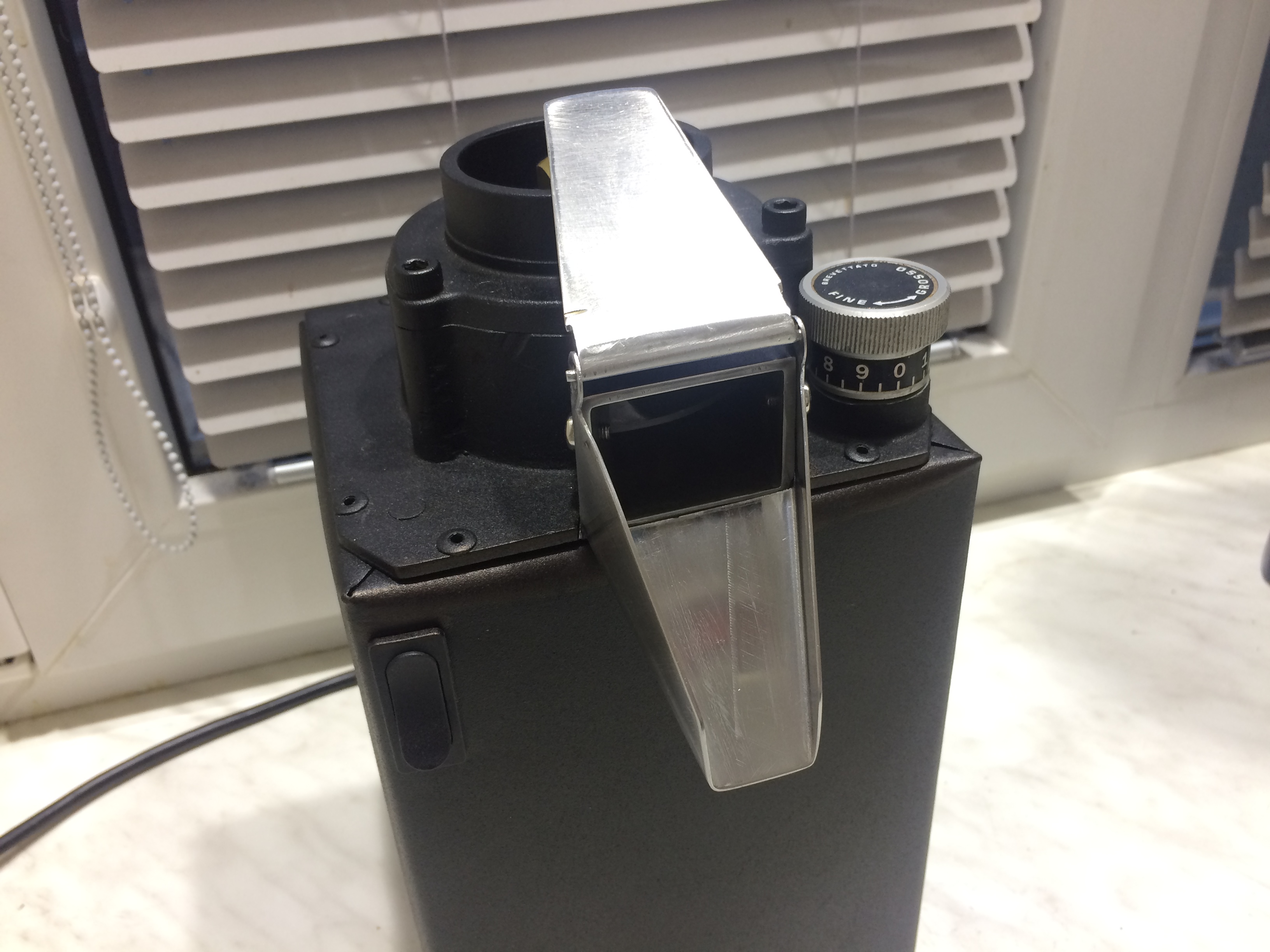

Вот пока думаю над съемным носиком, сделал временный вариант, с возможностью доступа в камеру выброса кофе и легкой чисткой лотка. Носик сделал из двух одинаковых пузырьков на 50мл.
