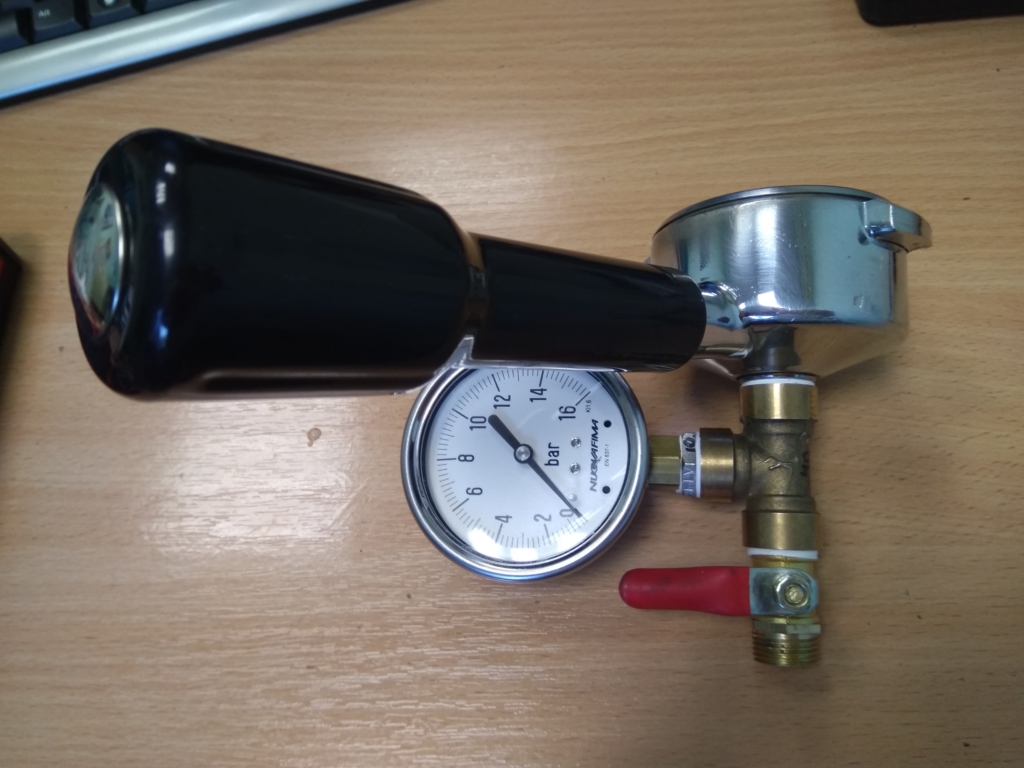

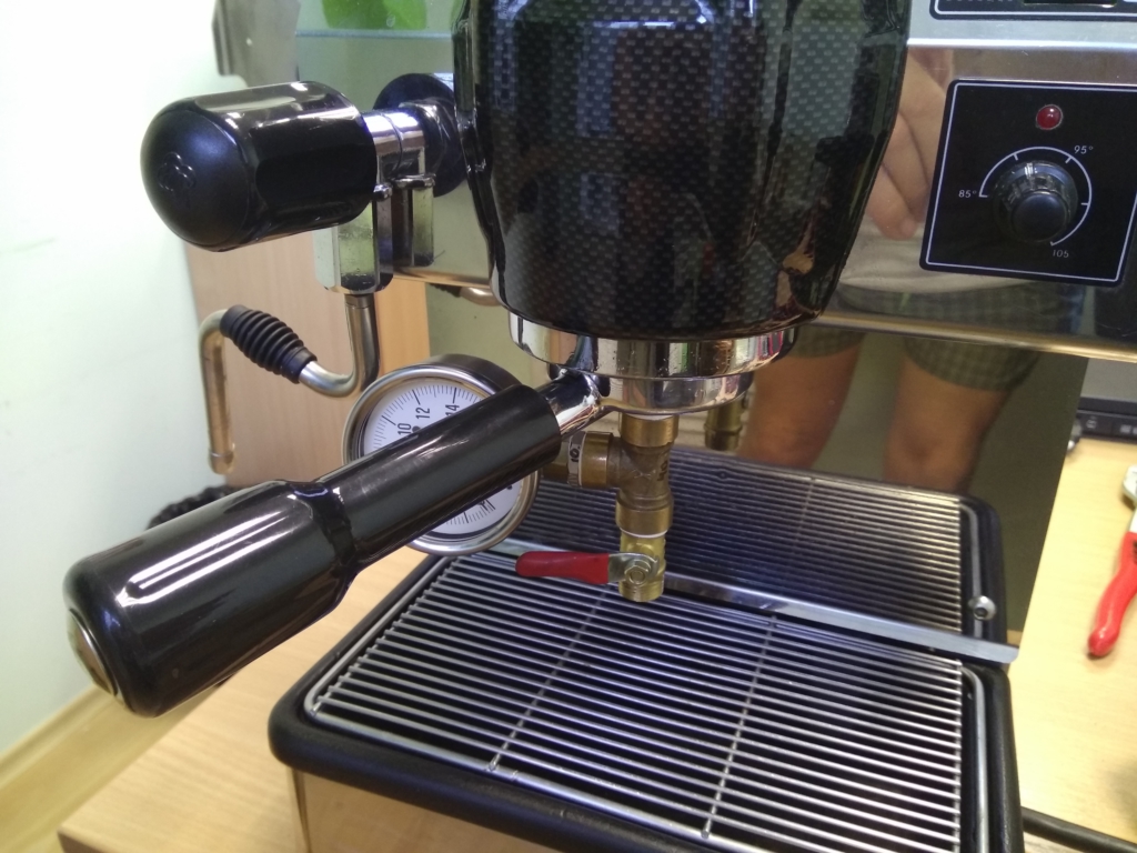

Решил на своей Dalla Corte Mini настроить давление помпы путем регулировки OPV клапана. Собрал я, значит, приспособление, состоящее из холдера, тройника на 3\8 дюйма, переходника 3\8 - 1\4 (для подключения манометра) и шарового краника на 3\8. Прикрутил этот агрегат к холдеру, краник закрыл, поставил туда двойную корзинку, установил на кофеварку, включил пролив.... Вода побежала из стыка группы и холдера, как из ведра! Поставил в этот же холдер глухую корзину - ничего не бежит, только помпа гудит и OPV работает... Смолол кофе в муку, затемперовал в двойной корзине, установил во второй холдер, включил пролив: машинка заткнулась, естественно, кофе из носика не бежит, и при этом ничего из под холдера не протекает... Поставил пустую двойную корзинку, закрыл кран - опять хлещет... В чем засада? Что я не так делаю?
При проливе с кофе сопротивление потоку создается внутри корзины, внутренняя часть которой герметично соединена с группой. В случае с "прибором", сопротивление создается на выходе из рожка, т.е. вне корзины, а этот объем герметичного соединения с группой уже не имеет. Как вам уже написали - ставите "прибор" в группу без корзины.
