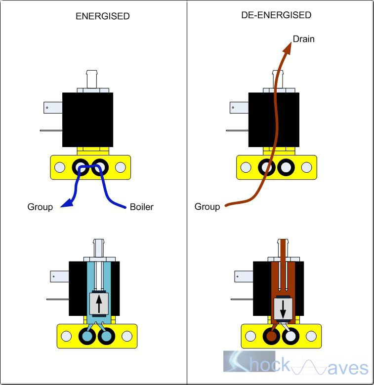

Я к своему стыду так и не понял как вода попадает в душ. По запросу гугл выдает не то что нужно, может быть кто-то поделился бы наглядной схемой как оно там устроено?

Там все просто: холодная вода поступает в бойлер и вытесняет горячую через вертикальную красную трубку (у вас на фото). Далее вытесненная вода проходит через 3-х ходовой клапан (установлен на боку основания бойлера) и по скрытой трубке попадает в варочную группу.

3-х ходовой клапан - это соленоид, который я разбирал?
Он самый

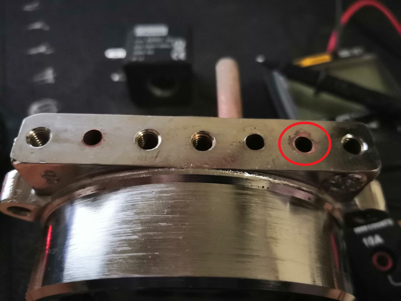

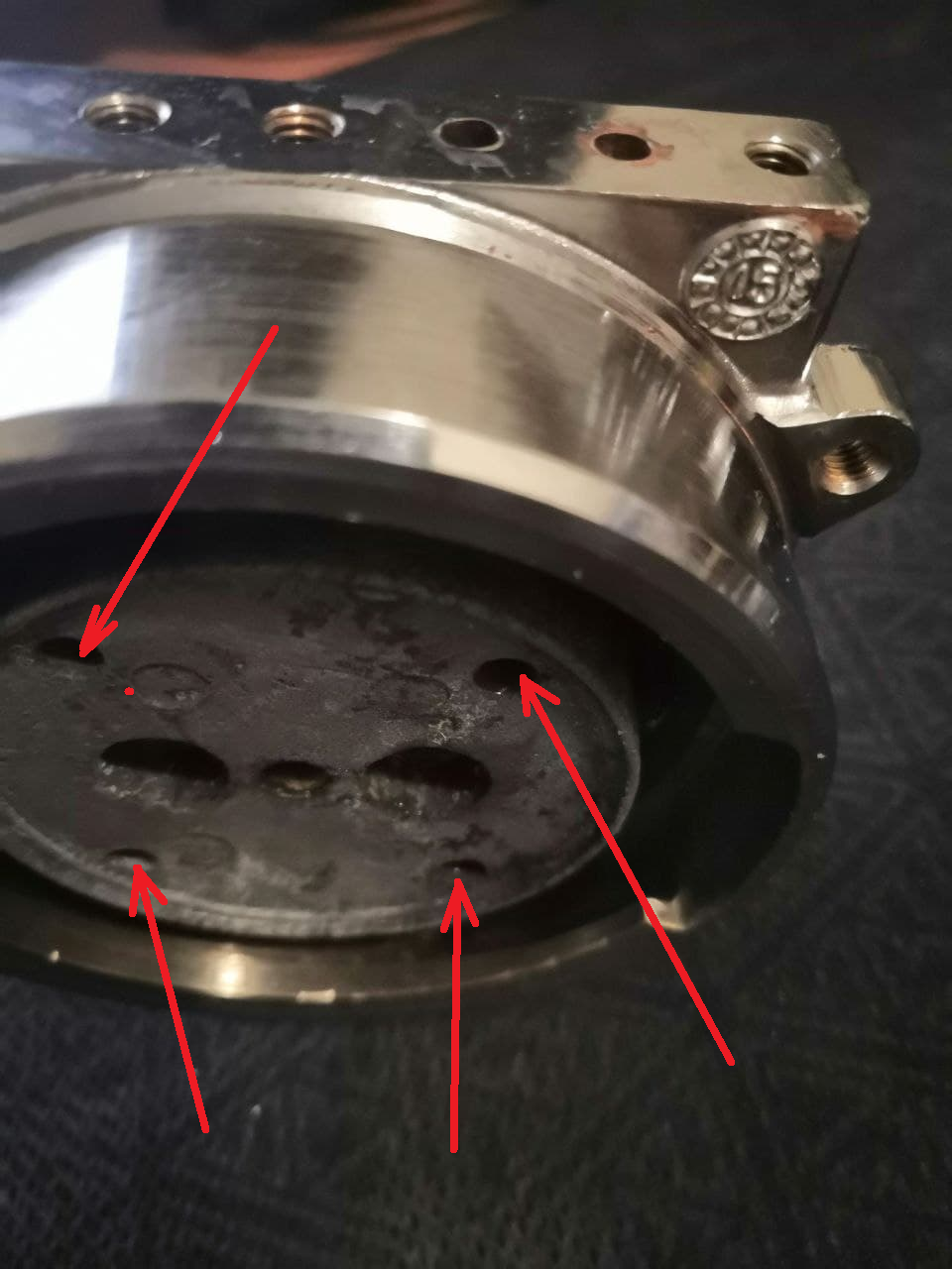

Случилась как я вижу классическая беда в Gaggia Classic - перестала поступать вода через группу. Всё разобрал, почистил, заодно решил понять механику работы.
Если я правильно понял, при включении пролива клапан поднимается, два соседних отверстия соединяются и вода поступает в группу. Как я понимаю, выделенное красным отверстие и ведёт в группу. Попробовал его продуть и у меня не получилось. Так и задумано, вода должна проходить под большим давлением или у меня оно чем-то забито?
Fowler: скорее забилось, должен продуваться без большого сопротивления, сетка в группе в норм состоянии? прочищать надо с двух сторон, с той что вы указали и со стороны группы, на ночь поставьте в воду чтобы размягчилось...
В трехходовом есть утоньшение подобное жиклеру. В одной гаджии пришлось разбирать трехходовой. Иначе никакими средствами, хоть спец. для кофейного оборудования хоть лимонкой не пробивало.
Аппарат с трёхходовым. Работу соленоида не проверял, по с самим клапаном всё в порядке, отверстия чистые. Группу пока никак снять не удаётся, уже на несколько часов заливал в отверстия антинакипин и прикладывал механические усилия.
