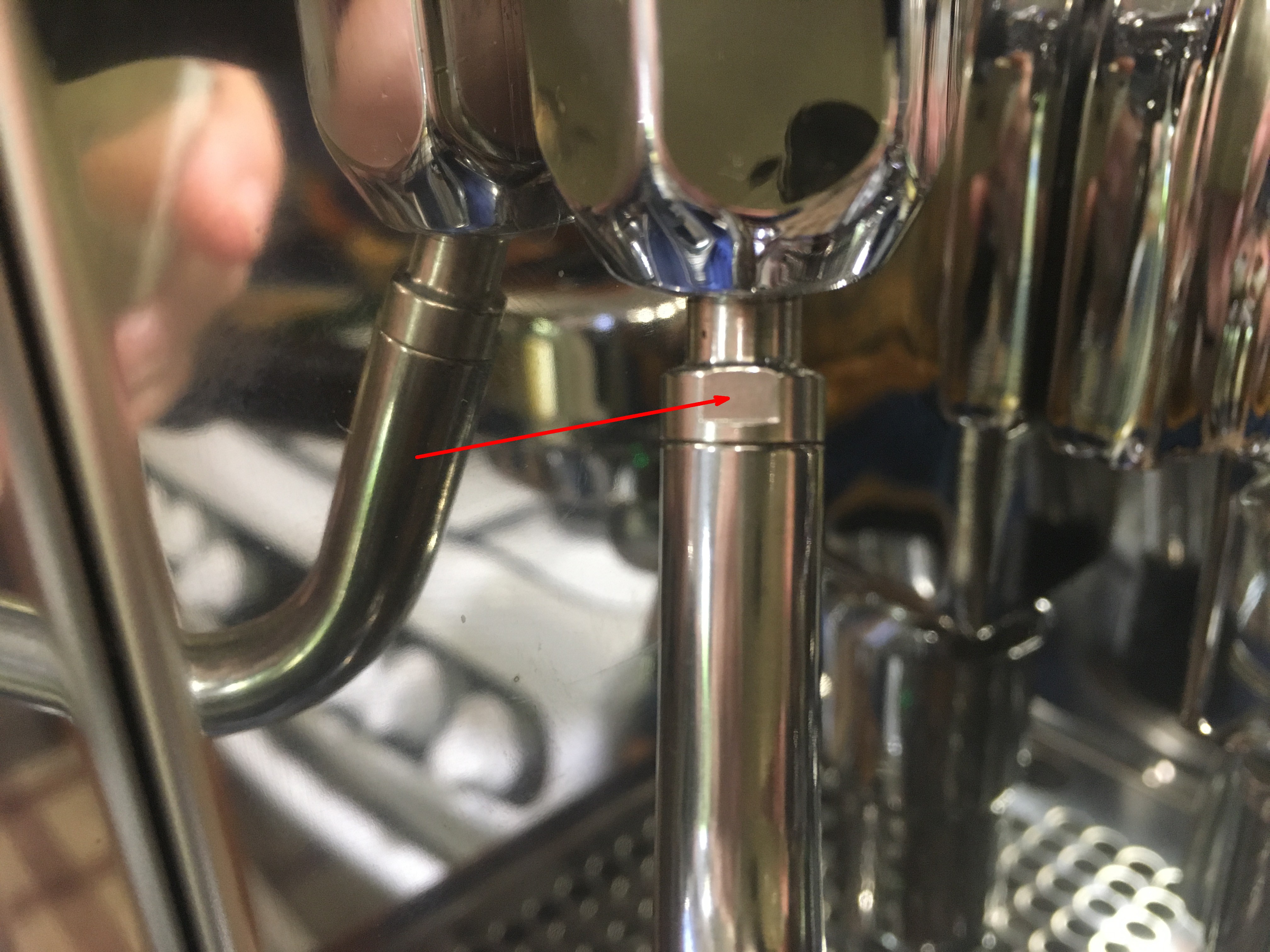

По мне она ужасно не удобна. Ей не удобно трубку перемещать. Я бы одел две гофры-посередине выше изгиба и ниже (выше уровня питчера). Михаил, а трубку снять- ключом держать за верх там где срез под ключ и вращая остальную часть трубки открутить ее? Там есть какое то уплотнение на резьбе?
Мне кажется, да и по своему опыту, кембрик можно вытащить из трубки, отвернув паровую насадку. Так я делал на Унике и на Ветрано, вытаскивал и вставлял обратно. Для лёгкости действия, кембрик нужно подогреть в горячей воде или паром, тогда он скользит по трубке и принимает её форму без усилий!
Для начала стоит попробовать потянуть снизу, сняв паровую насадку. Если не будет сниматься, а это возможно,поскольку вверху она надета на штуцер. Я откручивал трубку от крана, а потом раскручивал саму трубку, так мне было проще.
